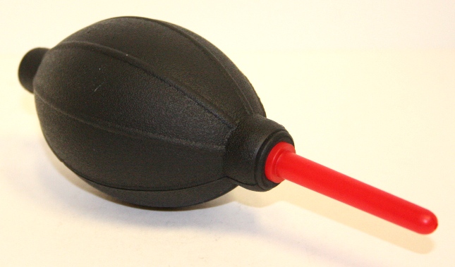

octans Δημοσιεύτηκε Μάρτιος 22, 2010 Δημοσιεύτηκε Μάρτιος 22, 2010 Λοιπόν παιδιά, εχθές το βράδυ μετά απο άλλη μια παρατήρηση στο μπαλκόνι, έβαλα το τηλεσκόπιο μέσα (SW dob 8"). Και όπως κάθε φορά (μιας και ακόμα είμαι στην αρχή της καριέρας μου) έλεγξα τα πάντα. Ανακάλυψα όμως ενα κομματάκι σκόνης, ίσως χνούδι, ισως κάτι άλλο, στο πρωτεύον κάτοπτρο. Ξεβίδωσα λοιπόν τις χειρολαβές από την βάση, ανέβηκα στο κρεβάτι και το αναποδογύρισα.... μικρές αναταράξεις και οκ..Τελικά το χνούδι δεν έφυγε.. ο στατικός ηλεκτρισμός μαλλον ειναι αρκετά δυνατός...Και σκέφτηκα... μιας και η σύντροφος στέγνωνε τα μαλλιά της, να παρω το φονικό πιστόλι Philips (πιστολακι..χαχαχα) και να το φυσίξω? απο μακριά και με λίγη ένταση? Δεν το έκανα βέβαια, προτειμώ να ακούσω πρώτα και τις προτάσεις σας!... καλή ιδέα η μπα? Δεν ανοίγω νέο θέμα μιας και εδώ είναι μια χαρά!
kkokkolis Δημοσιεύτηκε Μάρτιος 22, 2010 Δημοσιεύτηκε Μάρτιος 22, 2010 Φυσερό και με πολύ & πολλή ένταση! Οὖτιν με κικλήσκουσι My Optics
