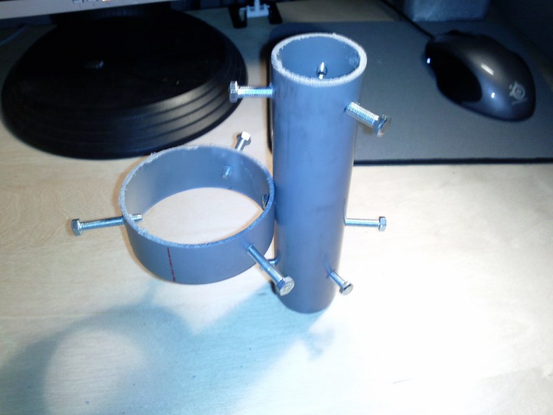

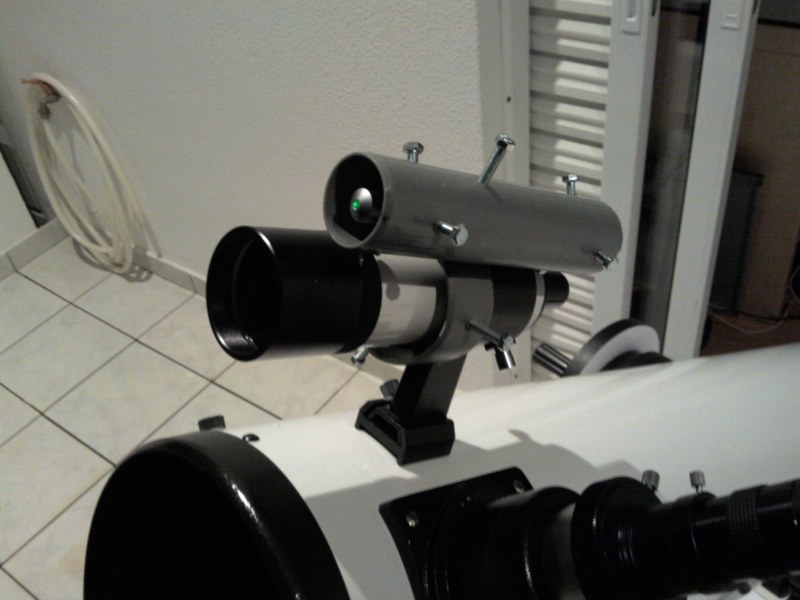

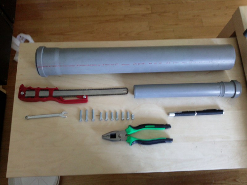

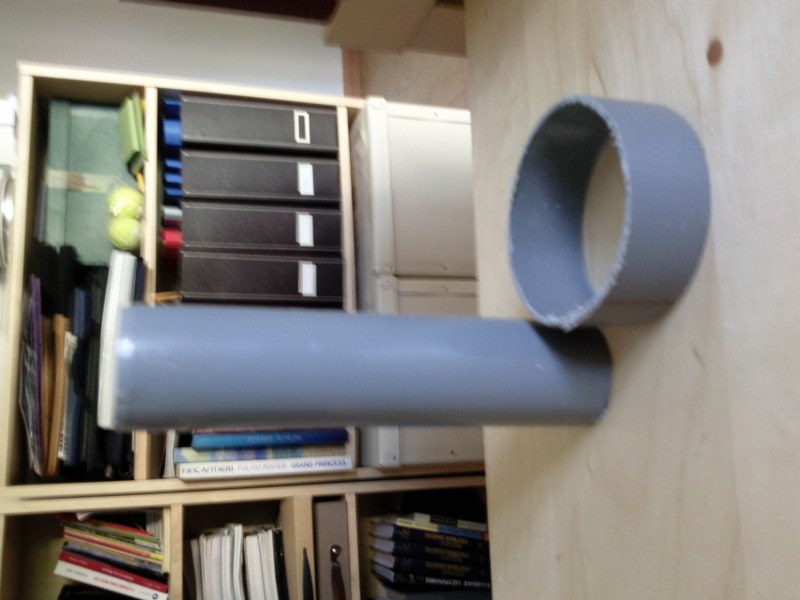

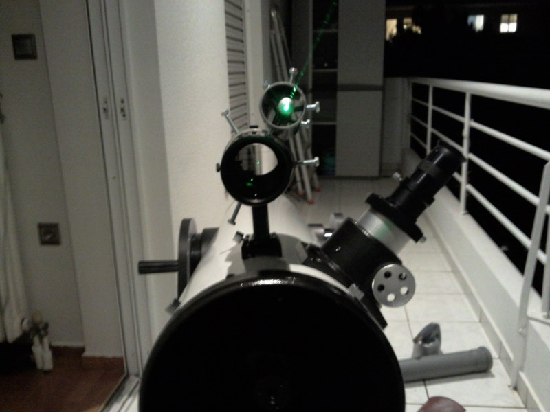

ziorange Δημοσιεύτηκε Φεβρουάριος 25, 2010 Δημοσιεύτηκε Φεβρουάριος 25, 2010 Το μόνο που χρειάζεστε είναι 2 σωλήνες PVC διαμέτρου 70mm και 40mm,ένα πριόνι, 12 βίδες για παξιμάδι (το καλύτερο θα ήταν πλαστικές αλλά δεν βρήκα), 1 τρυπάνι για να ανοίξετε τις τρύπες, 1 ώρα από την ζωή σας και φυσικά 1 green pointer laser. H κατασκευή όπως βλέπετε και από τις φωτογραφίες είναι πολύ απλή με λίγο πέδεμα στην ευθυγράμμιση με τον ερευνητή. Φυσικά οι διάμετροι στους σωλήνες αλλάζουν άμα χρησιμοποιείται άλλον ερευνητή διαφορετικής διαμέτρου. Συνολικό κόστος 4 euro! http://www.astrobin.com/users/ziorange/http://www.athens-weather.eu Παναγιώτης Ζιώγας

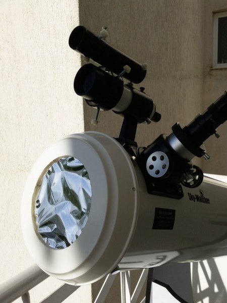

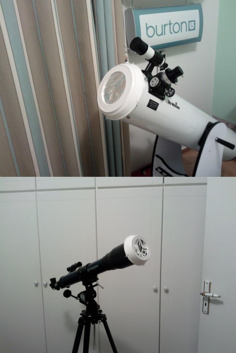

ziorange Δημοσιεύτηκε Φεβρουάριος 25, 2010 Συγγραφέας Δημοσιεύτηκε Φεβρουάριος 25, 2010 Έχεις πάρει φόρα! Σε λίγο θα φτιάξεις μόνος σου τηλεσκόπιο! Έμπαινε zio! Σε ευχαριστώ για τα καλά σου λόγια!! Μιας και το λες σήμερα έφτιαξα και 2 ηλιακά φίλτρα σύμφωνα με τις υποδείξεις του πλανητάριου με τους πάτους της γλάστρας . Ένα για το dob και ένα για το bresser το οποίο μεταφέρεται και πανεύκολα στην ταράτσα!! Γνωρίζει κανένας που μπορώ να βρω πλαστικές βίδες?? Θα είναι πολύ καλύτερη πιο όμορφη και με λιγότερες γραντζουνιές η κατασκευή! http://www.astrobin.com/users/ziorange/http://www.athens-weather.eu Παναγιώτης Ζιώγας

konpan Δημοσιεύτηκε Μάρτιος 3, 2010 Δημοσιεύτηκε Μάρτιος 3, 2010 Τί έχεις βάλει για φίλτρο ηλίου και γιατί είναι τόσο ζαρωμένο?
ziorange Δημοσιεύτηκε Μάρτιος 3, 2010 Συγγραφέας Δημοσιεύτηκε Μάρτιος 3, 2010 Έχω βάλει το http:// http://www.astronomy.gr/main.cfm?module=eshop&action=detail&id=789 και έχω κάνει την πατέντα http://www.astronomy.gr/main.cfm?module=educational§ion=faq&id=110&do=detail . Το ζάρωμα δεν σε νοιάζει καθόλου ίσα ίσα καλύτερα γιατί αν έχει αέρα και είναι τεντομένο μπορεί να σχιστεί! http://www.astrobin.com/users/ziorange/http://www.athens-weather.eu Παναγιώτης Ζιώγας
Karellen Δημοσιεύτηκε Μάρτιος 3, 2010 Δημοσιεύτηκε Μάρτιος 3, 2010 Επίσης ένα ελαφρύ τσαλάκωμα χρειάζεται για να ελαχιστοποιούνται οι αντανακλάσεις. Φιλικά Νίκος Μέλος Αστρονομικής Ένωσης Σπάρτης

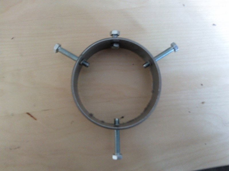

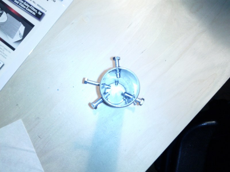

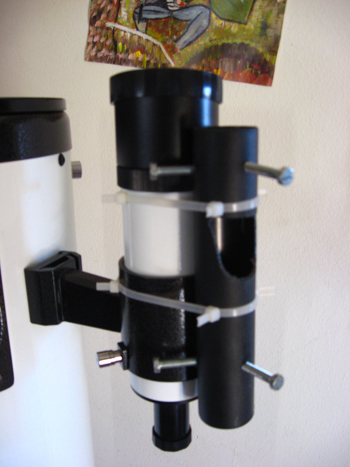

Peri Δημοσιεύτηκε Μάρτιος 5, 2010 Δημοσιεύτηκε Μάρτιος 5, 2010 Αυτη ειναι η δικη μου εκδοχη της κατασκευης. Εχω την εντυπωση οτι με τους πλαστικους σφικτηρες(ή οπως λεγονται αυτα τα πραγματα) ειναι πιο σταθερη η προσαρμογη του σωληνα στον ερευνητη. (Δεν εχει το λειζερ προσαρμοσμενο γιατι μου χαλασε προσφατα και δεν εχω βρει αλλο) Εναλλακτικη εκδοχη Περικλης ΔS>0: A change we can believe in.
ziorange Δημοσιεύτηκε Μάρτιος 5, 2010 Συγγραφέας Δημοσιεύτηκε Μάρτιος 5, 2010 Σωστή η ιδέα σου αλλά πιστεύω πως για να την ευθυγραμισεις θα δισκολευτείς! Γ'αυτό εξαρχής χρησιμοποιησα δακτύλιο στο κάτο μέρος γιατί από εκεί ευθυγραμίζω! Επίσης καλό θα ήταν να φτιάξεις μία τρυπούλα κα να περάσεις μία βίδα ώστε να πατιέται το κουμπί και είναι σταθερό ώστε να μην απασχολείς το χέρι σου1 http://www.astrobin.com/users/ziorange/http://www.athens-weather.eu Παναγιώτης Ζιώγας

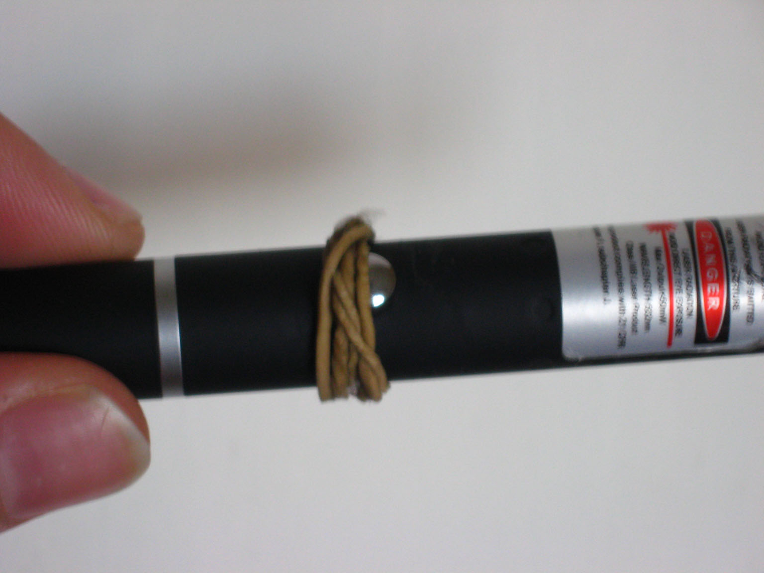

Peri Δημοσιεύτηκε Μάρτιος 5, 2010 Δημοσιεύτηκε Μάρτιος 5, 2010 Η ευθυγραμιση ηταν οντως ενα προβλημα την πρωτη φορα γιατι με πονεσαν τα χερια βιδωνε-ξεβιδωνε, αλλα μετα δεν ξαναχρειαστηκε. Το θεμα με το κουμπι το ελυσε με ενα λαστιχακι πανω απο το κουμπι που να ειναι τοσο σφικτο ωστε να οταν πατας το κουμπι να το κραταει πατημενο και μετα τραβωντας το λιγο να το αφηνει ελευθερο.Καπως ετσι: Περικλης ΔS>0: A change we can believe in.
ziorange Δημοσιεύτηκε Μάρτιος 5, 2010 Συγγραφέας Δημοσιεύτηκε Μάρτιος 5, 2010 ακριβώς αυτό είναι το πρόβλημα!! οτι θα πονανε τα χερια συνεχεια βιδωνε ξεβίδωβε 6 βιδες...Με το ring γινεται πιο εύκολα και μην ξεχνας πως τα laser 50mw τρώνε αρκετή ματαρία με αποτέλεσμα να το βγάζεις και να χάνεις κάθε φορά την ευθυγράμιση!! http://www.astrobin.com/users/ziorange/http://www.athens-weather.eu Παναγιώτης Ζιώγας
Peri Δημοσιεύτηκε Μάρτιος 5, 2010 Δημοσιεύτηκε Μάρτιος 5, 2010 Η λυση που βρηκα για αυτο ηταν να ξεβιδωνω μονο 2 βιδες ( μια απο καθε τριαδα) ωστε οταν το ξαναεβαζα στην θεση του να πατουσε στις αλλες 4 βιδες οι οποιες διατηρουσαν την ευθυγραμμιση, εξαληφοντας ετσι την αναγκη για συνεχη ευθυγραμμιση. Ασχετο, αλλα επειδη οπως ανεφερα το λειζερ με αφησε χρονους, ξερει κανεις που μπορω να βρω αλλο? Μηπως ειναι το ιδιο να το παρω απο πλανοδιο? γιατι το τελευταιο το ειχα παρει απο καταστημα και αποτι φαινεται δεν κρατησε πανω απο 4μηνο. Περικλης ΔS>0: A change we can believe in.
