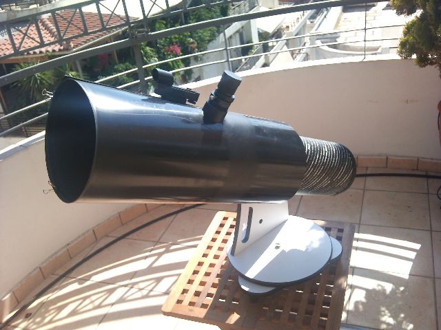

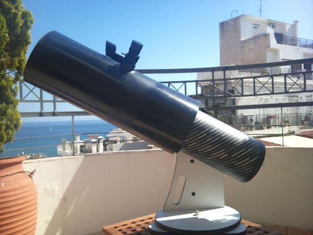

kkokkolis Δημοσιεύτηκε Μάιος 16, 2010 Δημοσιεύτηκε Μάιος 16, 2010 Η υλοποίηση του Nebulas με ενέπνευσε, αλλά την συνδύασα με τις εμπειρίες του Τάσου και τις συμβουλές του Στέφανου και ιδού το αποτέλεσμα: Οὖτιν με κικλήσκουσι My Optics

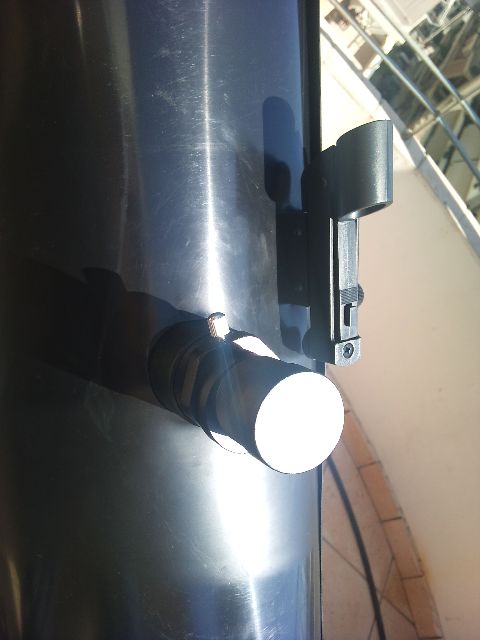

kkokkolis Δημοσιεύτηκε Μάιος 16, 2010 Δημοσιεύτηκε Μάιος 16, 2010 Το υλικό είναι Kydex, αγορασμένο από κατάστημα στρατιωτικών στο λιμάνι του Πειραιά. Έχει ενσωματωμένα κουμπιά τα οποία έκοψα και το κρατώ σταθερό με συνδετήρες σαν του Nebulas αλλά στο μικρότερο μέγεθος.Το υλικό είναι μαύρο και αδιαπέραστο από το φως, αλλά στο φως του ήλιου γυαλίζει κάπως. Θα δοκιμαστεί το βράδυ. Οὖτιν με κικλήσκουσι My Optics
kkokkolis Δημοσιεύτηκε Μάιος 16, 2010 Δημοσιεύτηκε Μάιος 16, 2010 Η προσαρμογή έγινε εμπειρικά, κόβοντας με ένα μαχαίρι Στάνλεϋ απ' ευθείας πάνω στον Ενδοσκόπο. Προκειμένου να μην υπάρχουν μεγάλα κενά τοποθετείται αφαιρώντας τον εστιαστή και τον ερευνητή. Μπορείς να τοποθετείς και να αφαιρείς το καπάκι άνετα.Πιθανές βελτιώσεις: Βράχυνση της προέκτασης, ημικυκλική διαμόρφωση της προέκτασης στο ήμισυ της περιφέρειας έναντι του εστιαστή, περικοπή ώστε να είναι ελαφρύτερο, τοποθέτηση velcro αντί συνδετήρων, επικόλληση ματ υλικού ως τσόχα, διακόσμηση της εξωτερικής επιφάνειας. Οὖτιν με κικλήσκουσι My Optics
Nebulas Δημοσιεύτηκε Μάιος 16, 2010 Δημοσιεύτηκε Μάιος 16, 2010 Πολύ καλή δουλειά!!!Νομίζω ότι είναι ότι πιο καλό μπορεί να γίνει με το συγκεκριμένο τηλεσκόπιο. Μπράβο Κώστα!Περιμένουμε κ εντυπώσεις από τη βραδινή παρατήρηση. Γ.Μαργαρίτης:"Tα ίδια λέμε και μεις με τους έντεχνους μόνο που δεν τα λέμε μέσω Λαμίας.." Celestron Nexstar 8seSkyWatcher Heritage 130mmOpticorn Porro 10x50
Τάσος Βράτολης Δημοσιεύτηκε Μάιος 20, 2010 Δημοσιεύτηκε Μάιος 20, 2010 Κώστα μας έσβησες όλους!!! Τώρα το είδα και ζήλεψα!!!!!!!!!!!!!!!!! Δικαιωματικά σου ανήκει το 1ο βραβείο στην ιδιοκατασκευή φωτοχιτωνίου για το αγαπημένο μας mini dob! Αυτό βέβαια σου εξασφάλισε και κάτι ακόμη....μια συνάντηση μεταξύ μας για άλλη μια όμοια κατασκευή για μένα! Κερνάω τα υλικά, εννοείται, τον καφέ και τα εργατικά σου με το αζημίωτο! Περιμένω πμ με λεπτομέρειες ΤΟ ΘΕΛΩ ΧΘΕΣ! «Μπορεί και μακριά πολύ, μέσα στων ουρανών τα αποκαΐδια...την Ανδρομέδα, την Άρκτο ή την Παρθένο...Άραγες να είναι η μοναξιά σε όλους τους κόσμους η ίδια;» Οδυσσέας Ελύτης
kkokkolis Δημοσιεύτηκε Μάιος 22, 2010 Δημοσιεύτηκε Μάιος 22, 2010 Λοιπόν, δοκιμάστηκε απόψε. Σελήνη, Κρόνος, Άρης, Κυψέλη, αυτές ήταν οι δυνατότητες. Είναι ένα πραγματικό τηλεσκόπιο πλέον. Αντανακλάσεις δεν αντιλήφθηκα, εκτός ίσως όταν στόχευα ακριβώς δίπλα στην σελήνη. Μπόρεσα να δω πολλές λεπτομέρειες στην Σελήνη, λαμβάνοντας μια εικόνα που μου θύμιζε το Nexstar, με ορθοσκοπικούς 9 και 6, τον Zoom και διάφορους Υπερίωνες, με και χωρίς Powermate, έως 270x. Στον Κρόνο είδα την σκιά των δακτυλίων και 4 δορυφόρους (βοήθησε και το Collimation βέβαια). Η εικόνα γοητευτική. Η Κυψέλη σκοτωμένη από το φεγγαρόφωτο, αλλά μπόρεσα να δω πόσο καλό ήταν το collimation.Νομίζω πως το φωτοχιτώνιο πέρασε το τεστ με άριστα. Αρνητικά: Μετακινώ το τηλεσκόπιο κάπως πιο δύσκολα, καθώς δεν μπορώ να πιάσω τις δυο μπάρες, αλλά με την ώρα βελτιώθηκα (μετακινώντας από το πλαίσιο του πρωτεύοντος και κάνοντας μικρές διορθώσεις με λαβή στο προσοφθάλμιο). Δυσκολεύομαι επίσης να αφαιρέσω και επανατοποθετήσω τον RDF, αλλά και αυτό διορθώνεται αν κόψω το Kydex λίγο περισσότερο πάνω από την κορνίζα του δευτερεύοντος, ώστε να μην περνάει φως. Η ευθυγράμμιση του RDF δεν χαλάει πάντως με την επανατοποθέτηση.Αυτά, τίποτε άλλο αρνητικό. Το συνιστώ ξεκάθαρα. Οὖτιν με κικλήσκουσι My Optics
