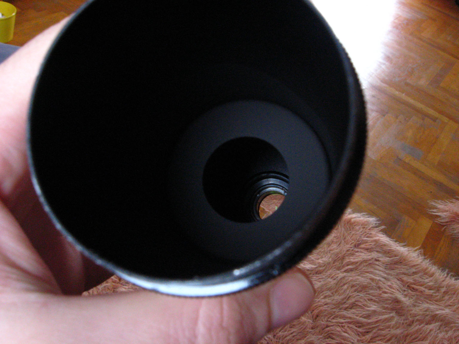

Peri Δημοσιεύτηκε Μάρτιος 12, 2010 Μοιραστείτε Δημοσιεύτηκε Μάρτιος 12, 2010 Τωρα που μας πιασαν οι συννεφιες ειπα να ριξω ενα καθαρισμα στον 8ιντσο γιατι απο ασπρο εγινε γκρι απο την σκονη. Ειπα λοιπον να καθαρισω και τον φακο του ερευντη και να τον κανω και φοκους.Εκει που τον καθαριζα λοιπον επιασε κατι το ματι μου, κατι που ειχα διαβασει στο Backyard Astronomer's guide. Ηταν σε ενα κομματακι που ελεγε πως κανουν stop-down τους ερευνητες σε trash scopes για να μην φαινεται η κακη κατασκευη. Αυτο που με προβληματησε εινα οτι το ιδιο ειδα και στον δικο μου ερευνητη, και φυσικα το 8ιντσο SW Dob δεν ειναι trash scope απο παιχνιδαδικο(ή τουλαχιστον ετσι νομιζω ή ετσι εχω μαθει να νομιζω ή ετσι μου ειπαν) Τι εχετε να πειτε? Περικλης ΔS>0: A change we can believe in. Σύνδεσμος για σχόλιο Κοινή χρήση σε άλλους ιστότοπους More sharing options...

Adams Δημοσιεύτηκε Μάρτιος 12, 2010 Μοιραστείτε Δημοσιεύτηκε Μάρτιος 12, 2010 Αν δεν κάνω λάθος ο Περικλής εννοεί τον μαύρο δακτύλιο στο εσωτερικό του ερευνητή... Σύνδεσμος για σχόλιο Κοινή χρήση σε άλλους ιστότοπους More sharing options...
Peri Δημοσιεύτηκε Μάρτιος 12, 2010 Συγγραφέας Μοιραστείτε Δημοσιεύτηκε Μάρτιος 12, 2010 Ελισαβετ να με συγχωρας, μαλλον εβαλα πολλες σαλτσες και εχασα το νοημα. Ο Αδαμος εχει δικιο, εννοω τον δακτυλιο. Μια σχεδον πανομοιοτυπη εικονα εχει και στο Backyard Astronomer's guide(Στην αρχη του κεφαλαιου 5 για τα αξεσουαρ) για να προειδοποιησει για την απατη που κανουν συνηθως με τα τηλεσκοπιακια του σουπερμαρκετ οπου κανουν stop-down, δηλαδη μικραινουν το ανοιγμα του ερευνητη (με εναν εσωτερικο δακτυλιο), με απωτερο σκοπο να μην φαινεται η κακη ποιοτητα των οπτικων. Ανοιξα το θεμα μηπως μπορει καποιος να δωσει εναλλακτικη εξηγηση, γιατι η SW θεωρειται αξιοπιστη εταιρια και δυσκολευομαι να πιστεψω οτι πουλαει ερευνητες μαϊμουδες!(εξ'ου και το ερωτηματικο στον τιτλο του θεματος) @Ourania: Ελπιζω να απαντηθηκε το ερωτημα! Σημειωση: Ο ορος χρησιμοποιειται γενικοτερα οταν για καποιο λογο μειωνουμε το "ανοιγμα" ενος τηλεσκοπιου πχ για καλυτερη παρατηρη της σεληνης. Περικλης ΔS>0: A change we can believe in. Σύνδεσμος για σχόλιο Κοινή χρήση σε άλλους ιστότοπους More sharing options...
elli Δημοσιεύτηκε Μάρτιος 12, 2010 Μοιραστείτε Δημοσιεύτηκε Μάρτιος 12, 2010 Χμμμ...Δηλαδή εάν μειώσεις το άνοιγμα εξαλείφονται κατα κάποιο τρόπο τα σφάλματα στα οπτικά; Astronomy compels the soul to look upwards and leads us from this world to another. Plato http://http://nightskyastro.blogspot.com/ Σύνδεσμος για σχόλιο Κοινή χρήση σε άλλους ιστότοπους More sharing options...
babgia Δημοσιεύτηκε Μάρτιος 12, 2010 Μοιραστείτε Δημοσιεύτηκε Μάρτιος 12, 2010 Ελισαβετ να με συγχωρας, μαλλον εβαλα πολλες σαλτσες και εχασα το νοημα. Ο Αδαμος εχει δικιο, εννοω τον δακτυλιο. Μια σχεδον πανομοιοτυπη εικονα εχει και στο Backyard Astronomer's guide(Στην αρχη του κεφαλαιου 5 για τα αξεσουαρ) για να προειδοποιησει για την απατη που κανουν συνηθως με τα τηλεσκοπιακια του σουπερμαρκετ οπου κανουν stop-down, δηλαδη μικραινουν το ανοιγμα του ερευνητη (με εναν εσωτερικο δακτυλιο), με απωτερο σκοπο να μην φαινεται η κακη ποιοτητα των οπτικων. Ανοιξα το θεμα μηπως μπορει καποιος να δωσει εναλλακτικη εξηγηση, γιατι η SW θεωρειται αξιοπιστη εταιρια και δυσκολευομαι να πιστεψω οτι πουλαει ερευνητες μαϊμουδες!(εξ'ου και το ερωτηματικο στον τιτλο του θεματος) @Ourania: Ελπιζω να απαντηθηκε το ερωτημα! Σημειωση: Ο ορος χρησιμοποιειται γενικοτερα οταν για καποιο λογο μειωνουμε το "ανοιγμα" ενος τηλεσκοπιου πχ για καλυτερη παρατηρη της σεληνης. Το συγκεκριμένο είναι μόνο σωστό, αν έχει υπολογιστή το βάθος που τοποθετήται ο δακτύλιος για να κόβει ανεπιθύμητες αντανακλάσεις. Δεν είναι κατα ανάγκη stop-down, είναι ο 9Χ50 της SW; Μέλος Συλλόγων:Ελληνικής Αστρονομικης ΕνωσηςΣυλλόγου Ερασιτεχνικής Αστρονομίας.Όμιλος Γερόντων Αστροπαρατηριτών.Ε.Λ.Φ.Ε.ΑΣhttp://users.otenet.gr/~babgia/ Σύνδεσμος για σχόλιο Κοινή χρήση σε άλλους ιστότοπους More sharing options...
Peri Δημοσιεύτηκε Μάρτιος 12, 2010 Συγγραφέας Μοιραστείτε Δημοσιεύτηκε Μάρτιος 12, 2010 Χμμμ...Δηλαδή εάν μειώσεις το άνοιγμα εξαλείφονται κατα κάποιο τρόπο τα σφάλματα στα οπτικά; Οι κυριοι Dyer και Dickinson ισχυριζονται οτι ετσι δεν φαινονται τοσο πολυ, οχι οτι εξαλειφονται! @Babgia: Ναι ο 9x50 ειναι. και η αληθεια ειναι οτι ο δακτυλιος βρισκεται αρκετα μεσα στο σωληνα Περικλης ΔS>0: A change we can believe in. Σύνδεσμος για σχόλιο Κοινή χρήση σε άλλους ιστότοπους More sharing options...

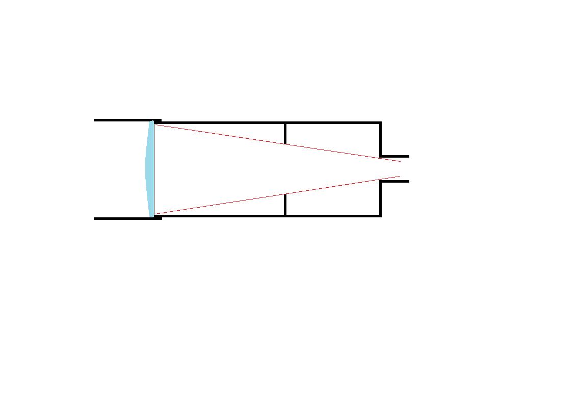

Adams Δημοσιεύτηκε Μάρτιος 12, 2010 Μοιραστείτε Δημοσιεύτηκε Μάρτιος 12, 2010 Έφτιαξα με την ζωγραφική του υπολογιστή ένα πρόχειρο σκίτσο του ερευνητή όπως πιθανόν είναι στη πραγματικότητα, η κόκκινη γραμμή είναι το φως! Σύνδεσμος για σχόλιο Κοινή χρήση σε άλλους ιστότοπους More sharing options...
Peri Δημοσιεύτηκε Μάρτιος 12, 2010 Συγγραφέας Μοιραστείτε Δημοσιεύτηκε Μάρτιος 12, 2010 Αχα. Μαλιστα. Οποτε μαλλον ισχυει η εξηγηση του φιλου Babgia, αλλα τοτε τι αντανακλασεις κρυβει? Περικλης ΔS>0: A change we can believe in. Σύνδεσμος για σχόλιο Κοινή χρήση σε άλλους ιστότοπους More sharing options...
Adams Δημοσιεύτηκε Μάρτιος 12, 2010 Μοιραστείτε Δημοσιεύτηκε Μάρτιος 12, 2010 Ίσως σταματά τις ακτινοβολίες που έρχονται από το πλάι του αντικειμενικού φακού στη ποριά τους προς τον προσοφθάλμιο και θα προσφέρει και μεγαλύτερη αντίθεση στη εικόνα! Σύνδεσμος για σχόλιο Κοινή χρήση σε άλλους ιστότοπους More sharing options...
ourania Δημοσιεύτηκε Μάρτιος 12, 2010 Μοιραστείτε Δημοσιεύτηκε Μάρτιος 12, 2010 Από το φως που αντανακλάται στα πλάγια του Σωλήνα και στο "τοίχωμα " γύρω από το φακό.Από τί υλικό είναι; μήπως απορροφά κιόλας το φως που αντανακλάται όπως το βελούδο που βάζουμε στα dobsonian.Αν και δε νομίζω να είναι τόσο μελετημένο.Το stopping down μάλλον λέγεται έτσι επειδή μεγαλώνει ο εστιακός λόγος του τηλεσκοπίου άρα γίνεται πιο "αργό" ε; Σύνδεσμος για σχόλιο Κοινή χρήση σε άλλους ιστότοπους More sharing options...
babgia Δημοσιεύτηκε Μάρτιος 12, 2010 Μοιραστείτε Δημοσιεύτηκε Μάρτιος 12, 2010 @ourania Για τον ερευνητή της SW 9Χ50 ο λογος. Μέλος Συλλόγων:Ελληνικής Αστρονομικης ΕνωσηςΣυλλόγου Ερασιτεχνικής Αστρονομίας.Όμιλος Γερόντων Αστροπαρατηριτών.Ε.Λ.Φ.Ε.ΑΣhttp://users.otenet.gr/~babgia/ Σύνδεσμος για σχόλιο Κοινή χρήση σε άλλους ιστότοπους More sharing options...
ourania Δημοσιεύτηκε Μάρτιος 12, 2010 Μοιραστείτε Δημοσιεύτηκε Μάρτιος 12, 2010 Αυτό με το contrast δε νομίζω να στέκει, γιατί να μην κάνουν μικρότερου ανοίγματος το finder απ' την αρχή τότε και ποιά η σημασία του contrast στον ερευνητη. Σύνδεσμος για σχόλιο Κοινή χρήση σε άλλους ιστότοπους More sharing options...
Adams Δημοσιεύτηκε Μάρτιος 12, 2010 Μοιραστείτε Δημοσιεύτηκε Μάρτιος 12, 2010 Είναι από μεταλλικό υλικό απλά κάνη την δουλειά του σαν τοίχος για να κρατά της άχρηστες ακτίνες μακριά από το προσοφθάλμιο. π.χ. Όταν παρατηρείς από τον ερευνητή κάποιο άστρο και δίπλα βρίσκεται η Σελήνη θα βοηθήσει πολύ, η αν παρατηρείς κοντά από φώτα πασάλων της ΔΕΗ. Σύνδεσμος για σχόλιο Κοινή χρήση σε άλλους ιστότοπους More sharing options...
babgia Δημοσιεύτηκε Μάρτιος 12, 2010 Μοιραστείτε Δημοσιεύτηκε Μάρτιος 12, 2010 Αυτό με το contrast δε νομίζω να στέκει, γιατί να μην κάνουν μικρότερου ανοίγματος το finder απ' την αρχή τότε και ποιά η σημασία του contrast στον ερευνητη. Γιατί έχει πεδίο περίπου 6 μοιρών & είναι επιρεπείς στη ανακλάσεις, δεν υπάρχει κανένα όφελος στο να βάλουν stop-down σε ερευνητή & συζητάμε για να συζητάμε. Μέλος Συλλόγων:Ελληνικής Αστρονομικης ΕνωσηςΣυλλόγου Ερασιτεχνικής Αστρονομίας.Όμιλος Γερόντων Αστροπαρατηριτών.Ε.Λ.Φ.Ε.ΑΣhttp://users.otenet.gr/~babgia/ Σύνδεσμος για σχόλιο Κοινή χρήση σε άλλους ιστότοπους More sharing options...
