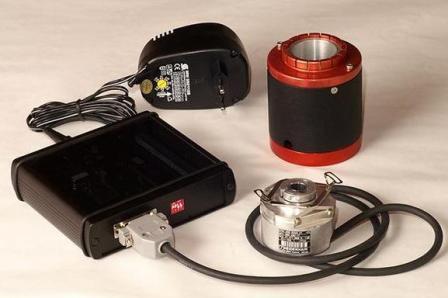

Παρατηρησα ενα προιον το οποιο αναφερεται σαν καινουργιο. Επειτα απο ψαξιμο παρατηρησα οτι δεν υπαρχει καποια αναφορα του στο φορουμ. Θα ηθελα τις γνωμες σας. Η τιμη του ειναι αρκετα υψηλη!!!

Με μεγάλη περηφάνια σας παρουσιάζουμε ένα ολοκαίνουργιο προϊόν από την Meade Europe. Μετά την παρουσίαση του Wireless Telescope Server αυτό είναι to δεύτερο μεγάλο έργο ανάπτυξης από την Meade Europe που φτάνει στους πελάτες μας. Η έκδοση που σας προσφέρουμε είναι η 2.2, έτσι σας δίνουμε μία συσκευή που έχει αποδειχτεί σε αρκετούς ελέγχους (η ολική περίοδος δοκιμών ήταν πάνω από ένα έτος) ότι μπορεί να αποδώσει εξαιρετικά αποτελέσματα. Όπως το Wireless Telescope Server, το Telescope Drive Master (TDM) δεν είναι ένα προϊόν που έχει αναπτυχθεί μόνο για βάσεις Meade. Παρέχουμε αντάπτορες για Skywatcher, Vixen, Losmandy και άλλες μάρκες. Η λίστα με τους αντάπτορες μεγαλώνει συνεχώς. Απλά ρωτήστε μας!
Το Telescope Drive Master είναι διαθέσιμο ΤΩΡΑ!
"Telescope Drive Master" (TDM)
Αυτή η παγκόσμια καινοτομία προσφέρει στους απαιτητικούς και αρχάριους αστροπαρατηρητές την ευκαιρία να μπορέσουν να δουν αστροφωτογραφίες περιορισμένης και μακράς έκθεσης με τις υπάρχουσες βάσεις λόγω της ακρίβειας παρακολούθησης του TDM σε arc-second χωρίς οδήγηση!
Το Telescope Drive Master (TDM σε συντομογραφία) έχει δημιουργηθεί για την αντιστάθμιση περιοδικών ή μη περιοδικών λαθών παρακολούθησης σε ισημερινές βάσεις τηλεσκοπίων μαζικής παραγωγής που συμβαίνουν λόγω ανακριβειών στην μηχανική κατασκευή και συναρμολόγηση.
Αυτή η συσκευή έχει δύο κύρια κομμάτια:
1. Έναν κωδικοποιητή περιστροφής (rotary) μεγάλης ακρίβειας που συνδέεται μετά στον άξονα RA χωρίς αποσπώμενους μοχλούς ή γρανάζια, και
2. Ένα ηλεκτρονικό κουτί ελέγχου.
Δεν χρειάζεται να βρει ένα φωτεινό άστρο οδηγό για την παρακολούθηση (η διαδικασία της παρατήρησης μπορεί να αυτοματοποιηθεί με πολύ ευκολότερο τρόπο). Το TDM μπορεί να επιταχύνει τον μεγάλο όγκο παρατήρησης με έναν αξιοθαύμαστο τρόπο αφού η έκθεση μπορεί να ξεκινήσει αμέσως μόλις το τηλεσκόπιο γυρίσει στον στόχο του (και να έχει γίνει αποβολή από πιθανόν backlash των γραναζιών RA).

Είχα κάνει και γω μια αναφορά σε αυτό στο παρελθόν..
http://www.astrovox.gr/forum/viewtopic.php?t=10780&sid=f17599ff2ed4a06ecd1259bc3ce76e70
Πιστεύω θα έχει πολύ καλά αποτελέσματα σε συνδυασμό με autoguiding.
Βέβαια η τιμή του είναι υψηλή, αλλά σύμφωνα με τις προδιαγραφές του μετατρέπει μια μέτρια βάση σε πάρα πολύ καλή.
Ίσως αποτελέσει κάποια μελλοντική επένδυση για μένα..
