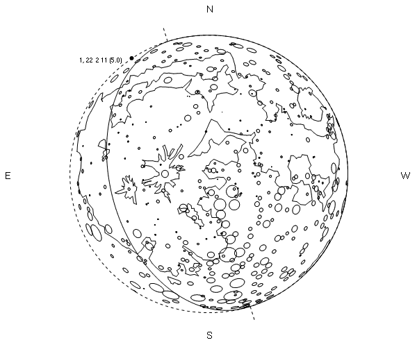

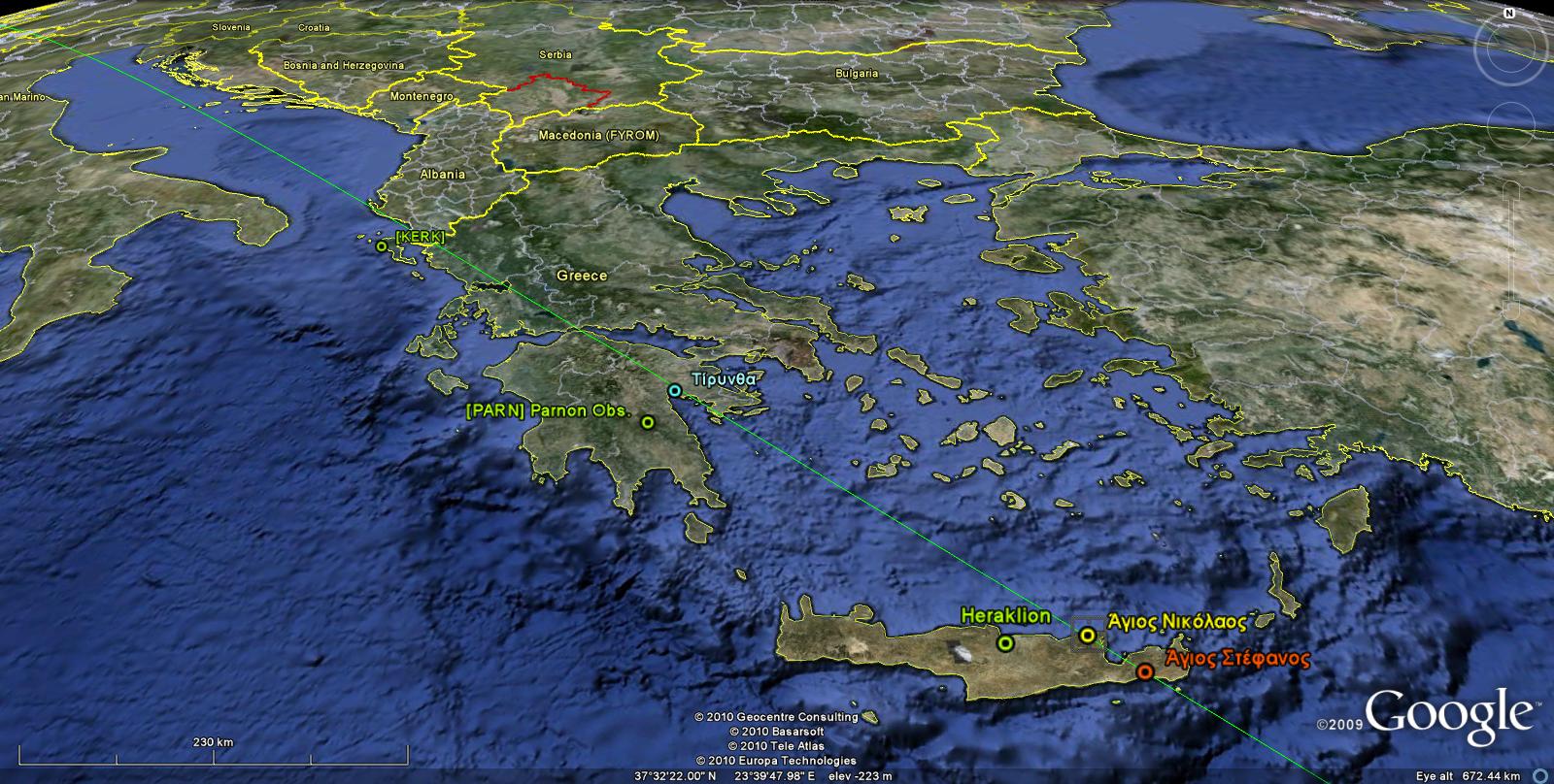

vtsamis Δημοσιεύτηκε Μάρτιος 20, 2010 Δημοσιεύτηκε Μάρτιος 20, 2010 Στις 26 Μαρτίου και ώρα Ελλ. από 23:48 έως και 00:05 (27 Μαρτίου)θα γίνει ορογραφική εξ αναγλύφου Σελήνης απόκρυψη του πορτοκαλόχρου αστέρα (φασμ. τυπ. Κ0) ξ-Λέοντος, 5ου μεγέθους. Πρόκειται για πανέμορφο λαμπρό αστέρα που είναι και διπλός, και ως εκ τούτου έχει ιδιαίτερη αξία - και σασπένς - η παρατήρηση αποκρύψεων. Άλλωστε, το ότι ο ξ-Leonis είναι διπλό σύστημα ανακαλύφθηκε από απόκρυψη αστέρα!Το μονοπάτι της ορογραφικής ειναι στην πράσινη γραμμή Αγ. Σαράντα - Τίρυνθα - Αγ. Νικόλαος & Αγ. Στέφανος Κρήτης που φαίνεται στο χάρτη κάτω. Από την Κέρκυρα μάλλον δε θα φανεί, καθώς απέχει αρκετά χλμ από την κεντρική γραμμή. Αν κατεβάσετε το αρχείο "xi-Leonis Grazing Occ. 26 Mar 2010.zip" μπορείτε να μελετήσετε αναλυτικά στο Google Earth τους τόπους απ' όπου διέρχεται η πράσινη γραμμή της ορογραφικής. Από την έως τώρα εμπείρία μας, εάν βρεθεί κάποιος +/- 500 μέτρα εκατέρωθεν της πράσινης γραμμής θα δει σίγουρα το φαινόμενο.Για όσους δεν έχουν ξανακάνει ορογραφική απόκρυψη, το αστέρι αναβοσβύνει πολλές φορές καθώς διέρχεται ανάμεσα από όρη και κοιλάδες της Σελήνης, και πρόκειται για συγκλονιστική εμπειρία. ΥΣ_1: Για να δει κάποιος το φαινόμενο (από την πράσινη γραμμή) αρκεί να έχει τηλεσκόπιο διαμέτρου 5 εκατοστών (όχι ιντσών!) ... Βέβαια με 5 ίντσες τουλάχιστον, θα έχει πολύ καλύτερη εικόνα ΥΣ_2: Το φαινόμενο θα διαρκέσει περίπου ένα λεπτό, ίσως λιγότερο, ίσως αρκετά περισσότερο, ανάλογα με τη σχετική θέση του παρατηρητή. Oι ώρες Ελλ. που αναφέρονται πιο πάνω είναι μόνο για το μέσον του φαινομένου, το οποίο θα γίνει πρώτα αισθητό στη ΒΔ Ελλ. στις 23:48 περίπου, και αργότερα, κατά τις 00:05, το μονοπάτι θα σαρώσει την Κρήτη. ΥΣ_3: Όλοι οι υπολογισμοί και τα αρχεία που προέκυψαν έγιναν με το πρόγραμμα Occult 4. ΥΣ_4: Βασίλη, έχει καμιά ορογραφική στην Κέρκυρα στις 20 Απριλίου, Ώρα Ελλ. 00:49:19 και να περνάει από το νότιο άκρο του νησιού σας; xi-Leonis Grazing Occ. 26 Mar 2010.zip https://ui.adsabs.harvard.edu/search/q=%20author%3A%22tsamis%2C%20v.%22&sort=date%20desc%2C%20bibcode%20desc"Αστέρας εισαθρείς, αστήρ εμός. Είθε γενοίμην ουρανός, ως πολλοίς όμμασιν εις σε βλέπω."Πλάτων

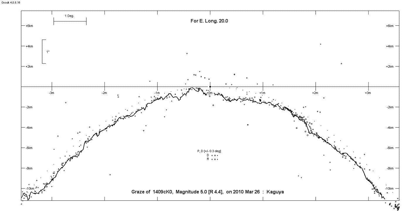

vtsamis Δημοσιεύτηκε Μάρτιος 21, 2010 Συγγραφέας Δημοσιεύτηκε Μάρτιος 21, 2010 Ορογραφικό προφίλ της Σελήνης στην περιοχή της απόκρυψης, σύμφωνα με τα στοιχεία του Kaguya. https://ui.adsabs.harvard.edu/search/q=%20author%3A%22tsamis%2C%20v.%22&sort=date%20desc%2C%20bibcode%20desc"Αστέρας εισαθρείς, αστήρ εμός. Είθε γενοίμην ουρανός, ως πολλοίς όμμασιν εις σε βλέπω."Πλάτων

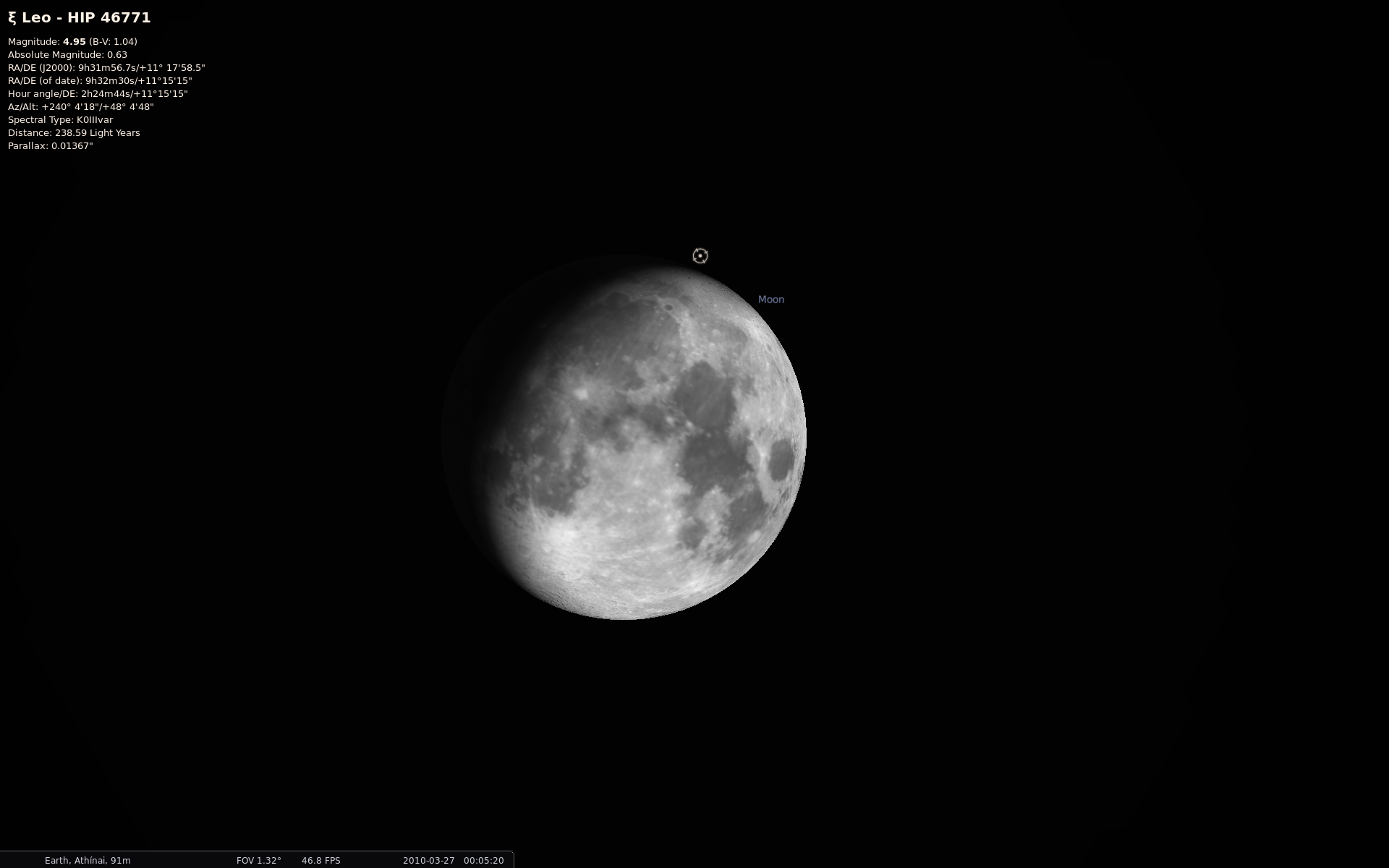

ziorange Δημοσιεύτηκε Μάρτιος 21, 2010 Δημοσιεύτηκε Μάρτιος 21, 2010 Αθήνα απ'οτι είδα και στο stellarium δεν έχουμε καμλια ελπίδα αφου ουσιαστικά γλείφει την σελήνη αλλά δε κρύβεται πίσω από αυτήν!*Στο +-500 μέτρα διάβασα χιλίομετρα!! εξού και το σχόλιο μου.. http://www.astrobin.com/users/ziorange/http://www.athens-weather.eu Παναγιώτης Ζιώγας

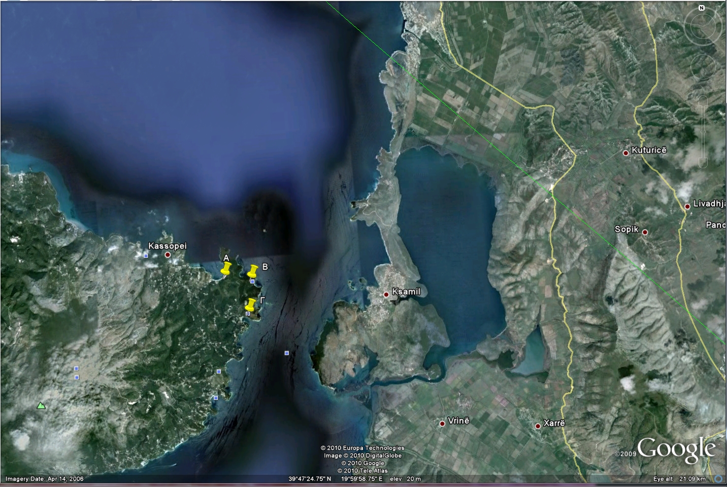

Bi2L Δημοσιεύτηκε Μάρτιος 22, 2010 Δημοσιεύτηκε Μάρτιος 22, 2010 Βαγγελη σε ευχαριστω για τις συμβουλες. Οσο για το σημειο παταρηρησης, θα ειμαστε οσο πιο γινεται στο σημειο που θα ειναι το Grazing,εχω 3 πιθανα σημεια:Α) παραλια ΑυλακιΒ) λιμνη Ακολη --δεν ξερω αν μπορει να παει εκει το Polo Γ)Αγιος Στέφανος Οσο για το GPS time inserter...βρισκεται καθοδον απο μερα-σε-μερα θα το εχω...Agios Stefano_googleearths-kmz.rar Βασίλης ΜεταλληνόςOO 16 1600 f4ΟΟ 12.5 1525 f4.8 NEQ6TOA130 1000 f7.7 ΕΜ200ED80 600 f7.5, Vixen9x63Canon eos 6D, Sony a7s2, Wat120n+,Asi1202009年7月22號日食 - 2017 Aug 21www.metallinos.net

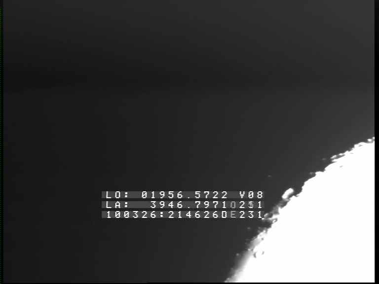

astrovox Δημοσιεύτηκε Μάρτιος 26, 2010 Δημοσιεύτηκε Μάρτιος 26, 2010 Εξαιρετικά όμορφη εμπειρία η εμφάνιση και η επανεμφάνιση του αστέρα. Ευτυχώς, το μονοπάτι περνούσε μόλις μια διαδρομή 15-20 λεπτών από την Πάτρα οπότε αποφάσισα να το δοκιμάσω, τελικά με επιτυχία. Ακολουθεί αναφορά παρατήρησης. Παρατηρητές: Παπαλάμπρου Ανδρέας, Μπαλή Νάντια. Τόπος παρατήρησης: Παναγοπούλα Αχαϊας, Ελλάδα. Συντεταγμένες τόπου παρατήρησης σε μοίρες: 21.923034 E 38.325213 N Εξοπλισμός παρατήρησης: Orion Optics Reflector 12" f/4, Televue Nagler 7mm, Lumicon Filter # 29 Dark Red. Χρονομέτρηση παρατήρησης με Oregon Scientific radio controlled clock. Ώρα αρχικής απόκρυψης: 21:53:48 UTC. Βεβαιότητα μεγάλη. Ακρίβεια: +/- 1 sec (max). Σύνολο αναλαμπών: 3. Τελευταία επανεμφάνιση: 21:54:04 UTC. Βεβαιότητα χρόνου μέτρια. Εκτιμώμενη ακρίβεια: +/- 2 sec. «I have loved the stars too fondly to be fearful of the night». Sarah Williams, The Old Astronomer

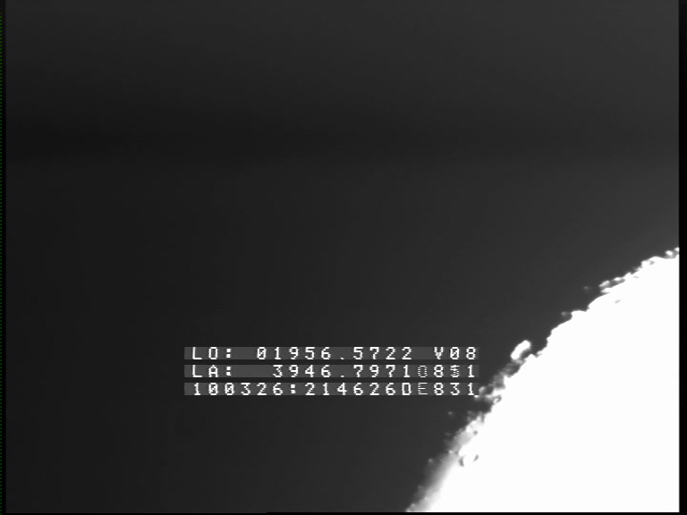

Bi2L Δημοσιεύτηκε Μάρτιος 26, 2010 Δημοσιεύτηκε Μάρτιος 26, 2010 Καλησπερα απο Κερκυρα, Μολις γυρισαμε σπιτι...πιστευω οτι "ταξιδι" μεχρι την βορεια Κερκυρα αξιζε, αν και δεν ειδαμε Graze (τυχεροι Πελοποννησιοι), ειδαμε μια ομορφη αποκρυψη και μια επανεμφανιση μετα απο περιπου 1 λεπτο, δυστυχως ειμασταν ~9χιλ μακρια απο το σημειο του Graze.το Gps Tim Inserter κανει πολυ καλη δουλεια!! Ανδρεα θα πρεπει να ηταν φοβερο να βλεπεις 3 Αποκρυψεις!!!WoW ΥΣτωρα που βλεπω το βιντεο η αποκρυψη δεν κρατησε 1 λεπτο αλλα...6 λεπτα Καλο βραδυ σε ολους 21:41,26:831 UT (η στιγμη που χαθηκε) 21:41,26:231 UT (πριν την Αποκρυψη) 21:52,27:631 UT (η επανεμφανιση) 21:52,27:151 UT (λιγο πριν την επανεμφανιση) Βασίλης ΜεταλληνόςOO 16 1600 f4ΟΟ 12.5 1525 f4.8 NEQ6TOA130 1000 f7.7 ΕΜ200ED80 600 f7.5, Vixen9x63Canon eos 6D, Sony a7s2, Wat120n+,Asi1202009年7月22號日食 - 2017 Aug 21www.metallinos.net
vtsamis Δημοσιεύτηκε Μάρτιος 27, 2010 Συγγραφέας Δημοσιεύτηκε Μάρτιος 27, 2010 [σύντομο μην. από κινητό] Καλημέρα και συχαρητήρια Ανδρέα, Νάντια, Βασίλη! Επιτυχής και η εξόρμησή μας στο Ναύπλιο, περιοχή Βιβάρι, 6μελής ομάδα,οπτική παρατήρηση και ψηφιακή καταγραφή βίντεο GPS. Oνόματα, χρόνοι, φωτό και youtube ες αύριον.Έκανε παρατήρηση και ο Filip Feys από τον Άγιο Στέφανο Κρήτης, αναμένω e-mail του με λεπτομέρειες.ΥΣ: Το RED φίλτρο στο 6ιντσο dob έ.γ.ρ.α.ψ.ε! πανέμορφο είδωλο! https://ui.adsabs.harvard.edu/search/q=%20author%3A%22tsamis%2C%20v.%22&sort=date%20desc%2C%20bibcode%20desc"Αστέρας εισαθρείς, αστήρ εμός. Είθε γενοίμην ουρανός, ως πολλοίς όμμασιν εις σε βλέπω."Πλάτων

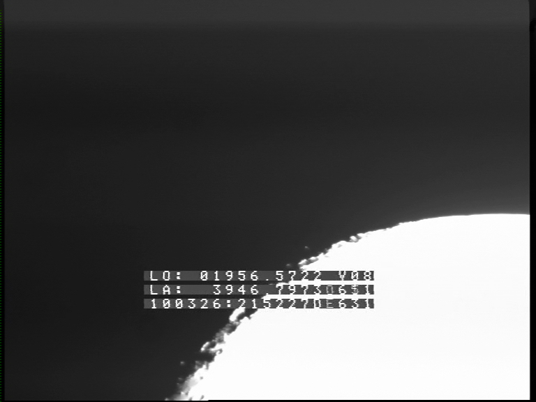

Bi2L Δημοσιεύτηκε Μάρτιος 27, 2010 Δημοσιεύτηκε Μάρτιος 27, 2010 Καλησπερα, Εδω ειναι και το "τελικο" βιντεοXi-Leonis Occultation by the Moon - 26 Mar. 2010 - With Sound Βασίλης ΜεταλληνόςOO 16 1600 f4ΟΟ 12.5 1525 f4.8 NEQ6TOA130 1000 f7.7 ΕΜ200ED80 600 f7.5, Vixen9x63Canon eos 6D, Sony a7s2, Wat120n+,Asi1202009年7月22號日食 - 2017 Aug 21www.metallinos.net
Γιάννης Ευφραιμίδης Δημοσιεύτηκε Μάρτιος 27, 2010 Δημοσιεύτηκε Μάρτιος 27, 2010 Ανδρέα και Νάντια, ζηλέψαμε τις τρείς αναλαμπές, μπράβο! Βασίλη ωραία καταγραφή, όλα δούλεψαν σωστά! Η αναμονή για μια "ορογραφική" απόκρυψη πάντως αξίζει πολλά! Το ταξίδι με καλή παρέα ακόμα περισσότερα!Καλός καιρός με πολλή υγρασία και μία σύντομη αναλαμπή! http://www.youtube.com/watch?v=3Jji35iemDc Αστρονομική Ένωση Σπάρτης
vtsamis Δημοσιεύτηκε Μάρτιος 28, 2010 Συγγραφέας Δημοσιεύτηκε Μάρτιος 28, 2010 Εύγε Βασίλη, δουλεύει καλά το σύστημα!!!Εμείς είδαμε μια αναλαμπή, μάλλον το άστρο μας το έκρυψε μόνον μια Σεληνιακή κορυφή. ΟΚ, μπορει, ίσως λέγω, ενδεχομένως να υπάρχει μια μικρή πιθανότητα να ζηλέψαμε τον Αντρέα και τη Νάντια Ήταν υπέροχη η παρατήρηση, ωραία η εκδρομή μας και περάσαμε φίνα, όπως πάντα.Η απόκρυψη του ξ-Λέοντος για μας κράτησε περίπου 5 δευτερόλεπτα. Τόσο η απόκρυψη όσο και η επανεμφάνιση δεν ήταν απότομες και στιγμιαίες, όπως άλλωστε αναμέναμε, καθώς πρόκεται για διπλό σύστημα αστέρων, αλλά είχαν κάποια αίσθηση διάρκειας. Στο βίντεο τα γεγονότα αυτά καταλαμβάνουν 4-5 καρέ (= περίπου 0.15 - 0.2 sec)Αυτό είναι εμφανές στη φωτομετρική καμπύλη που παρήχθηκε με το LiMovie, όπου οι καμπύλες φωτός παρουσιάζουν κλίση.Κατά συνέπεια, οι χρόνοι για την απόκρυψη (Ingress) και την επανεμφάνιση (Egress) δίδονται ως χρόνοι ημιλαμπρότητας (Half-Light times). Συγκεκριμένα κατέγραψα: Ingress half-light time: UT 21:56:16.192 sec +/- 0.04 sec Egress half-light time: UT 21:56:21.391 sec +/- 0.04 sec ΥΣ_1: Αυτό που μου έμεινε ως ωραιότερη εικόνα ήταν η θέαση του αστέρα και της Σελήνης στον προσοφθάλμιο μέσα από το RED φωτομετρικό φίλτρο, καθώς δοκιμάζαμε τον εξοπλισμό μας πριν ξεκινήσει το φαινόμενο. Το φως της Σελήνης μειώθηκε κατά πολύ, ενώ ο αστέρας έλαμπε σα ρουμπίνι, ως αστέρας άνθρακα! Υπέροχος κόκκινος κόσμος, άνετη η οπτική παρατήρηση με το dob(από την αστροσυντρόφισσα, εγώ ήμουν στα monitor!)ΥΣ_2: Αντίστοιχα για το video, η χρήση υπέρυθρου φωτομετρικού φίλτρου (Bessell I) διευκόλυνε πολύ τα πράγματα. Τα χαρακτηριστικά στην επιφάνεια της Σελήνης διαγραφόταν καθαρά, όπως και ο αστέρας.Συμπέρασμα, φίλτρα και πάλι φίλτρα! Οι αστροπαρατηρητές είμασταν:Γιάννης-Δημήτρης-Στέλλα-Κατερίνα-Βαγγέλης-Κυριακή Να και το video: ΥΣ_3: Στο ΙR, αλλά έχω "κοκκινήσει" κάποια πλάνα για να πάρετε μια ιδέα της οπτικής παρατήρησης με το R φίλτρο. Δεν απέχουν πολύ άλλωστε η υπέρυθρη και η ερυθρή εκδοχή. YΣ_4: Βασίλη, δεν απάντησες στο ΥΣ_4 του πρώτου μου μηνύματος (1η σελίδα).... Clear Skies!Βαγγέλης https://ui.adsabs.harvard.edu/search/q=%20author%3A%22tsamis%2C%20v.%22&sort=date%20desc%2C%20bibcode%20desc"Αστέρας εισαθρείς, αστήρ εμός. Είθε γενοίμην ουρανός, ως πολλοίς όμμασιν εις σε βλέπω."Πλάτων

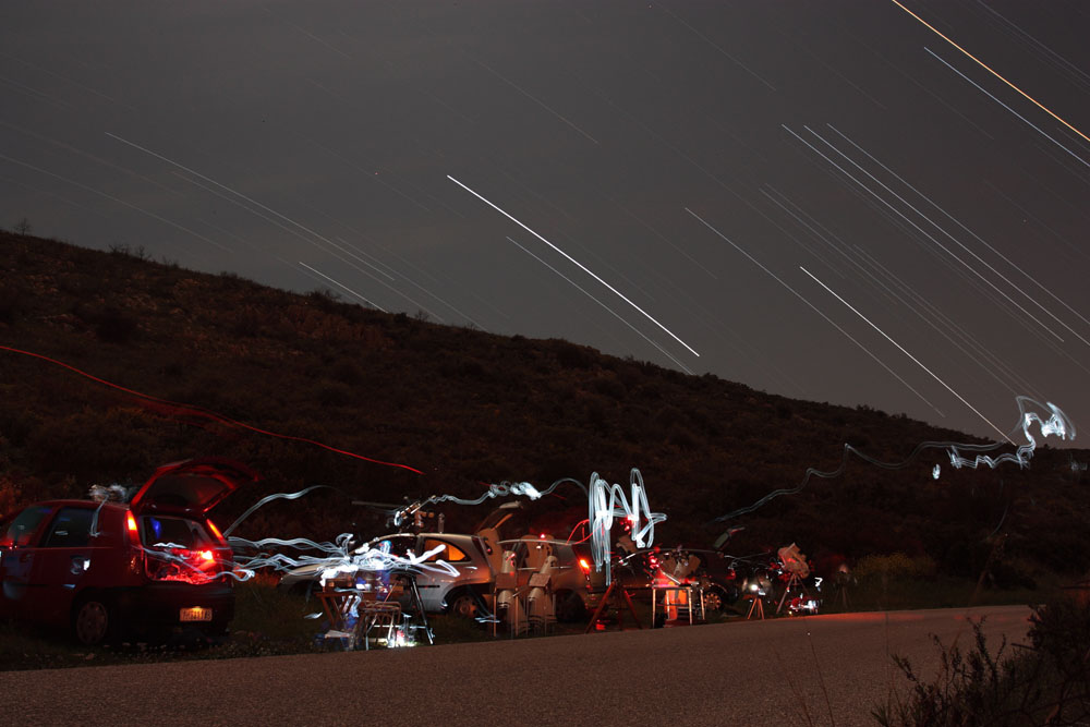

alepohori Δημοσιεύτηκε Μάρτιος 28, 2010 Δημοσιεύτηκε Μάρτιος 28, 2010 Το μέρος ήταν πολύ ωραίο, ήσυχο και γραφικό. Φυσικά περάσαμε σούπερ έστω και αν περιμέναμε όλοι περισσότερες ορογραφικές αποκρύψεις! Άλλωστε θα έλεγα ότι η απόκρυψη ήταν απλώς η αφορμή. Το μέρος είχε αρκετή υγρασία, αλλά ευτυχώς δεν εμπόδισε κανέναν μας να δει πράγματι την μη στιγμιαία απόκρυψη του ξ Λέοντα. Λίγη ώρα μετά το φαινόμενο, δώσαμε την ευκαιρία σε 2 λιμενικούς να δουν τον Κρόνο μέσα από τηλεσκόπιο. Παραθέτω και μια φωτογραφία αστροιχνών διάρκειας 84 λεπτών. Να αναφέρω ότι το ίχνος του λευκού φακού που φαίνεται να διασχίζει τον δρόμο σαν να το κρατά μεθυσμένος, προέκυψε από τα σινιάλα που κάναμε προς την Κατερίνα, ώστε να δει τη λίμνη που μας χώριζε από εκείνη. Δημήτρης Καπετανάκης CGCG108-138: Mag 15.5v, να τ'αφήσω; Πολλά τα mag Άρη! Το flickr μου
vtsamis Δημοσιεύτηκε Μάρτιος 28, 2010 Συγγραφέας Δημοσιεύτηκε Μάρτιος 28, 2010 Βασίλη, μέσα από το πρόγραμμα OCCULT μπορείς να συμπληρώσεις μια φόρμα αναφοράς για την απόκρυψη, και μια ακόμα extra φόρμα για το διπλό αστέρα ξ-Λέοντος ( Double Star Report). Εξετάζεις προσεκτικά το AVI της απόκρυψης καρέ-καρέ στα χρονικά σημεία D και R, πας OCCULT --> Lunar Observations --> Add/Edit/Plot Lunar Occultation Observationsκαι --> Double Star ReportΣυμπληρώνεις τα πεδία με τα στοιχεία για τη θέση παρατήρησης, τον εξοπλισμό, τους χρόνους D και R, κλπ, κλπκαι το πρόγραμμα κάνει αναγωγές και αυτοματοποιεί τα data σου.Μετά με ένα κλικ υποβάλλεις τις φόρμες στη ΙΟΤΑ.Αν θες κάποια βοήθεια τα λέμε. Βαγγέλης https://ui.adsabs.harvard.edu/search/q=%20author%3A%22tsamis%2C%20v.%22&sort=date%20desc%2C%20bibcode%20desc"Αστέρας εισαθρείς, αστήρ εμός. Είθε γενοίμην ουρανός, ως πολλοίς όμμασιν εις σε βλέπω."Πλάτων
Bi2L Δημοσιεύτηκε Μάρτιος 28, 2010 Δημοσιεύτηκε Μάρτιος 28, 2010 Βαγγελη κ Γιαννη πολυ καλα τα βιντεο σας!!! Μπραβο!! Βαγγελη σε ευχαριστω για τις συμβουλες...οταν προλαβω θα ανεβασω τις πληροφοριες με το Occult.(αν χρειαστω βοηθεια... ) Οσο για τον εξοπλισμο, επιτελους δουλεψε σωστα Εννοειτε οτι 20 Απριλιου θα ειμαι νοτια Κέρκυρα...δεν τα χανουμε αυτα!!! Βεγγελη πολυ ενδιαφερον το διαγραμμα, μπραβο!!! (θελω κι εγω) Βασίλης ΜεταλληνόςOO 16 1600 f4ΟΟ 12.5 1525 f4.8 NEQ6TOA130 1000 f7.7 ΕΜ200ED80 600 f7.5, Vixen9x63Canon eos 6D, Sony a7s2, Wat120n+,Asi1202009年7月22號日食 - 2017 Aug 21www.metallinos.net
