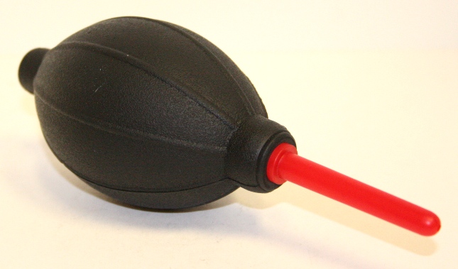

kkokkolis Δημοσιεύτηκε Μάρτιος 22, 2010 Δημοσιεύτηκε Μάρτιος 22, 2010 Λάθος απάντηση- Χιόνι σε Εσκιμώους. Συμβαίνει... Οὖτιν με κικλήσκουσι My Optics

kkokkolis Δημοσιεύτηκε Μάρτιος 22, 2010 Δημοσιεύτηκε Μάρτιος 22, 2010 Ωπ! Τώρα το πρόσεξα πως έλεγες για ΕΣΩΤΕΡΙΚΗ επιφάνεια, μετά την ανάρτηση του Αντώνη. Ξέχνα λοιπόν τα υπόλοιπα. Αλλά πόση σκόνη να έχει εσωτερικά, και πως να βρεθεί εκεί; Το αφήνεις χωρίς διαγώνιο;Αν έχει σκόνη πάνω στην πλάκα εσωτερικά, είναι βέβαιο πως θα έχει και στο κάτοπτρο, ίσως και περισσότερη, αναλόγως πως το αποθηκεύεις. Οὖτιν με κικλήσκουσι My Optics
