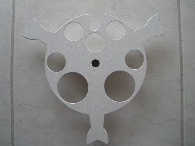

Το eyepiece tray του Nexstar, παρ' όλο το μικρό μέγεθός του με καλύπτει ως προς τα προσοφθάλμια, καθώς όταν δεν τα χρησιμοποιώ τα βάζω στην θήκη τους. Αλλά πάνω σε αυτή τη θήκη συγκεντρώνονται επίσης κόκκινοι φακοί, καπάκια (2 για κάθε προσοφθάλμιο+ 2 για τον Powermate+ 1 από το διαγώνιο= 5 αδέσποτα καπάκια), κουτάκια φίλτρων, χάρτες κλπ.
Θα ήθελα λοιπόν κάποια προσθήκη στο tray (ας πούμε να κρέμεται από κάτω ή να προσαρτάται στα πόδια του τρίποδα) με λίγο βάθος ώστε να μην κυλίονται και να πέφτουν κάτω. Χρειάζεται και κάποιο εμβαδόν, προκειμένου να ακουμπώ και αντικείμενα όπως χάρτες. Ένα Netbook, το κινητό, το iPAQ και ο καπνός μου διεκδικούν και αυτά μια θέση εκεί. Δεν χρειάζεται να έχει οπές 2'' kai 1.25'' εφ' όσον διατηρηθεί το αυθεντικό tray.

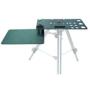

Έτοιμες λύσεις υπάρχουν, αλλά προορίζονται για τρίποδες της Meade και δεν ξέρω αν μπορούν να υιοθετηθούν. Θα μπορούσα επίσης να φτιάξω μόνος μου από ξύλο ή μέταλλο, αλλά δεν έχω τα εργαλεία ή την τεχνογνωσία και το αποτέλεσμα προβλέπεται άκομψο και ίσως και ασταθές.

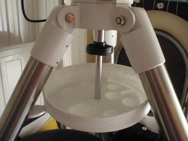

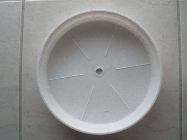

δεν ξερω εαν σου κανει η ιδεα που πργματοποιησα για το παρομοιο προβλημα που ειχα και εγω αλλα κανω μια προταση.
στην θηκη για τα προσοφθαλμια που εχει η heq5 pro στα ποδια απο το τριποδο πηρα ενα πλαστικο πιατακι απο γλαστρα για το τρυπισα στο κεντρο σε διαμετρο ιση με το σιδερο που περναει την θηκη αυτη. ετσι απεκτησα ενα πιατακι για να βαζω ολη την ''σαβουρα'' που χρησιμοποιω. αν θες φωτο θα σου ανεβασω το απογευμα.

Πηρα ενα πιατακι με διαμετρο ιση με τη διαμετρο του κυκλου απο την θηκη για τα προσοφθαλμια. εκανα μια τρυπα στο κεντρο,το καρουμπαλο που εχει βοηθαει στο να εισαι στο κεντρο. οσο για την τετραγωνη στηριξη που εχεις προτεινω να παρεις ενα τετραγωνο πιατακι για γλαστρες και για να ειναι σταθερο στην βαση που εχεις κολλησε το με αυτοκολητα βελκρο (τα γνωστα σκρατς) καλα βελκρο θα βρεις στο πρακτικερ και επισης πολυ καλα ειναι τα dual lock της 2Μ (αν ψαξεις πιθανον να τα βρεις στην αθηνας ή σπυρου πατση)
το πιατο απο την γλαστρα (ειναι και στο ιδιο χρωμα με την βαση)
η θηκη για τα προσοφθαλμια
Τοποθετημενο στηνβαση
Φιλικά Κώστας

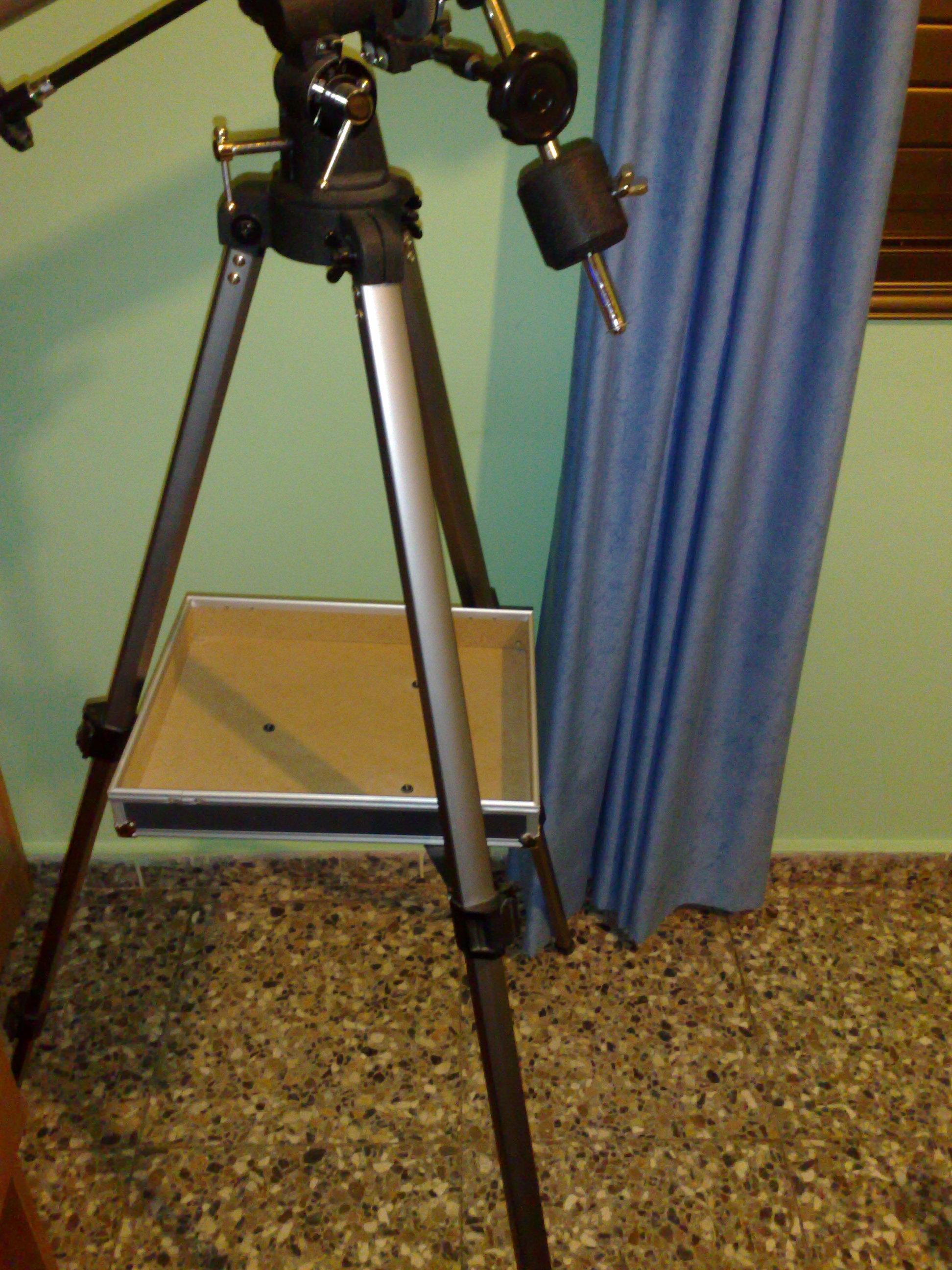

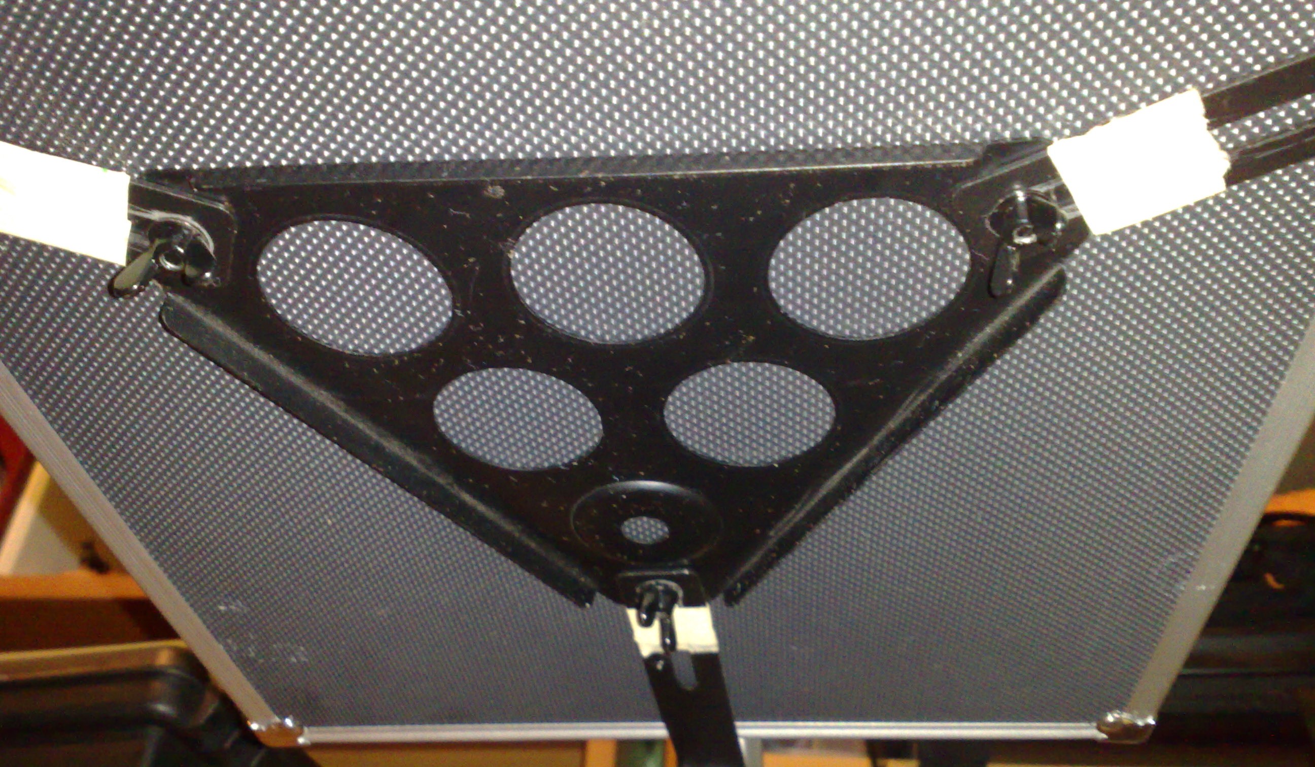

Είναι από κοντραπλακέ και έχει βάθος περίπου 3cm. Το βίδωσα επάνω στη μικρή πλάκα για προσοφθάλμια που είχε η στήριξη. Έχει μήκος πλάτος 30x25cm.
Και μια φώτο από κάτω που φαίνεται πώς προσαρμόστηκε.
Ευχαριστώ.

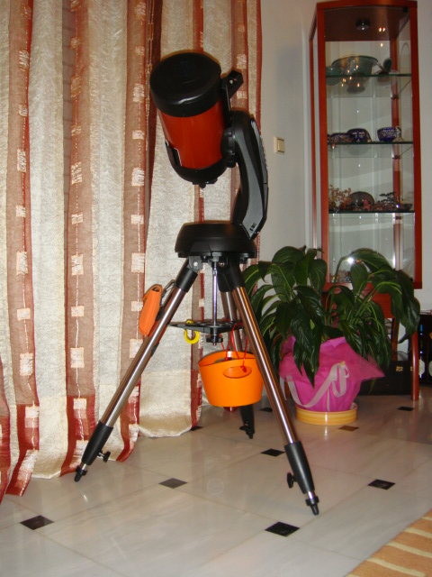

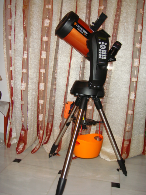

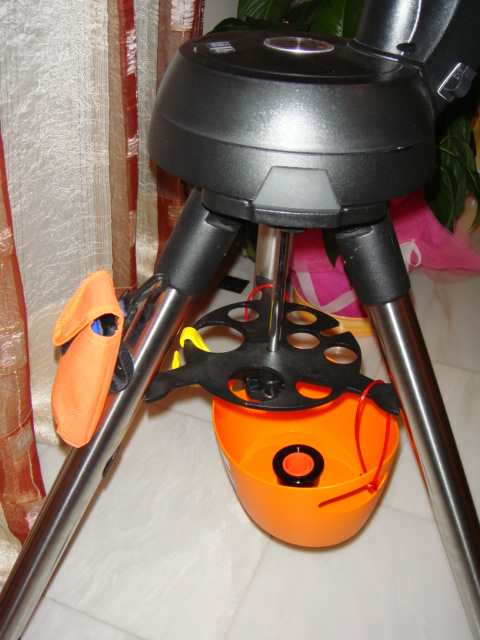

Εν τω μεταξύ, κυκλοφορώντας σήμερα με την γυναίκα μου για ψώνια, αγόρασα από τα καταστήματα "Παρουσίαση" μια όμορφη πλαστική λεκάνη, μοντέλο Boticceli και την τοποθέτησα σαν προσωρινή λύση. Μου αρέσει τόσο πολύ και φαίνεται λειτουργική, ώστε, αν βρω καλύτερο τρόπο να την κρεμάσω από τον τρίποδα, ίσως να μείνει και μόνιμα.
