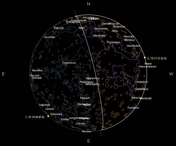

vtsamis Δημοσιεύτηκε Απρίλιος 7, 2010 Συγγραφέας Δημοσιεύτηκε Απρίλιος 7, 2010 Η φράση κλειδί είναι "... την γαρ Σελήνην εωράκαμεν διχότομον μεν ούσαν", που συνηγορεί υπέρ της ημερομηνίας 4 Μαίου 357 πΧ. Ο Αριστοτέλης είχε δει δηλ. τη Σελήνη σε φάση 1ου τετάρτου, σε τετραγωνισμό.Τις έψαξα όλες μία-μία με το OCCULT και μάλλον αυτή είναι η πιο πιθανή ημερομηνία.Απόκρυψη: 357BC May 4 18 14 44 D Mars (ώρα UT) Ώρα Ελλ. 21:14:44Επανεμφάνιση: 357BC May 4 19 31 33 R Mars (ώρα UT). Ώρα Ελλ. 22:31:33Να και η απεικόνιση "Apokrypsi Areos 4 Maiou 357 pX.png" Για το αρχείο "Mars 325BC Mar 17.kml" που ανέβασες είναι σωστό, το ίδιο μου βγάζει κι εμένα, με την επιπλέον όμως πληροφορία σχετικά με τις δύο *οριακές* γραμμές, την κόκκινη που όρίζει τους τόπους που ο Άρης υποτίθεται ότι αγγίζει εφαπτομενικά το δίσκο της Σελήνης χωρίς να χάνεται ο δίσκος του, και την μπλε που ορίζει τους τόπους όπου ο δίσκος του Άρη υποτίθεται ότι αποκρύπτεται πλήρως από το σεληνιακό. Το άλλο αρχείο "Mars 357BC Mar 10.kml" δεν ξέρω από πού προκύπτει, εμένα δε μου βγάζει αυτήν την ημερομηνία. Έβαλες σίγουρα συντεταγμένες Αθήνας; https://ui.adsabs.harvard.edu/search/q=%20author%3A%22tsamis%2C%20v.%22&sort=date%20desc%2C%20bibcode%20desc"Αστέρας εισαθρείς, αστήρ εμός. Είθε γενοίμην ουρανός, ως πολλοίς όμμασιν εις σε βλέπω."Πλάτων
Bi2L Δημοσιεύτηκε Απρίλιος 7, 2010 Δημοσιεύτηκε Απρίλιος 7, 2010 Βαγγελη εχεις δικιο, η 4η Μαϊου του 357πχ πρεπει να ειναι η σωστη ημ/νια, Οσο για την 10η Μαρτιου που ανεβασα και δεν ηξερα γιατι ειναι λαθος...ειναι λαθος γιατι την μπερδεψα καταλαθος (δεν μπορεις να δουλευεις και να ψαχνεις αποκρυψεις) (πως βγαζεις τον χαρτη με την μπλε και κοκκινη γραμμη;; ) Βασίλης ΜεταλληνόςOO 16 1600 f4ΟΟ 12.5 1525 f4.8 NEQ6TOA130 1000 f7.7 ΕΜ200ED80 600 f7.5, Vixen9x63Canon eos 6D, Sony a7s2, Wat120n+,Asi1202009年7月22號日食 - 2017 Aug 21www.metallinos.net
