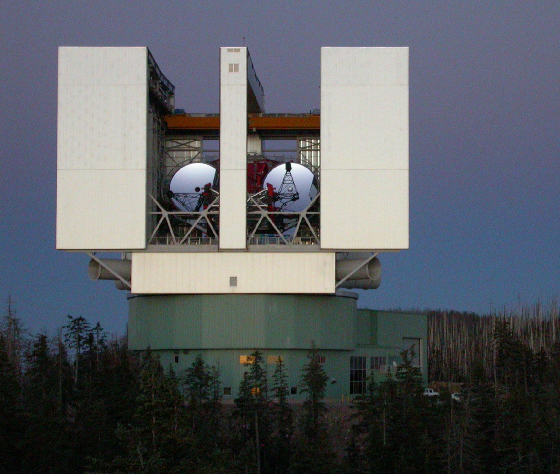

Έχω ξαναδεί Νευτώνια να τοποθετούνται σε διάταξη ώστε να είναι σαν μεγάλα κιάλια και γενικά χαίρομαι που ο κόσμος μπορεί και φτιάχνει τέτοια πράγματα και τα κάνει και όμορφα, τις περισσότερες φορές, κι όχι μόνο λειτουργικά.
Όμως, το ότι τα προσοφθάλμια είναι στο μπροστινό μέρος των "κιαλιών" είναι μεγάλο μειονέκτημα και όχι μόνο επειδή κάθεσαι στο line-of-sight αλλά και γιατί το να κοιτάς "πίσω σου" είναι λίγο counter-intuitive.
Νομίζω όμως πως όλα αυτά αξίζουν την εμπειρία. Από την άλλη, αυτή η διάταξη εισάγει και άλλα προβλήματα, όπως ευθυγράμμιση των δύο τηλεσκοπίων κλπ. Σκεφτείτε και το άλλο όμως: αν το τηλεσκόπιο έχει χάσει λίγο από το collimation του δεν πειράζει, αλλά αν έχει χάσει μόνο το ένα τηλεσκόπιο και το άλλο είναι ΟΚ τότε η εικόνα θα ειναι περίεργη. Ουσιαστικά: λέει, αλλά πρέπει και να ασχολείσαι αρκετά.
Disclaimer: Είμαι Celestronάς τί να κάνω;
Επίσης θα υπάρχει σημαντική παρεμπόδιση και αντιθετική έκπτωση σε περίπτωση... αφεστώτων ώτων.
Τώρα που κυκλοφορούν πολλά μεταχειρισμένα SW ED80, όποιος χει ήδη ένα μπορεί να προμηθευτεί ένα δεύτερο και να κατασκευάσει ένα συμβατικότερο κιάλι 25-75*80, με 2 Baader zoom!
Εναλλακτικά, ένα δεύτερο SW Dob 8'' θα έφτιαχνε ένα φοβερό κατοπτρικό κιάλι επίσης.
Έχετε καιρό έως την αστροσύναξη του Πάρνωνα. :cheesy:
