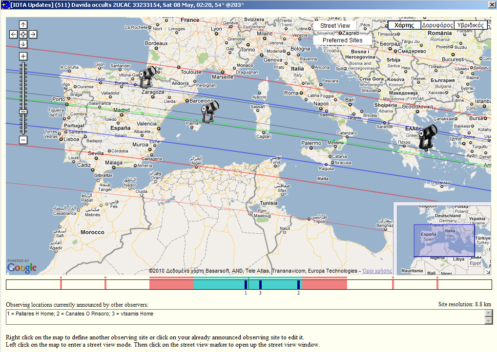

tolis45 Δημοσιεύτηκε Απρίλιος 22, 2010 Δημοσιεύτηκε Απρίλιος 22, 2010 http://www.asteroidoccultations.com/2010_05/0507_511_23201_MapE.gif Καλυπτει την περισσοτερη Ηπειρωτικη Ελλαδα. Ο αστεραs ειναι 13ου μεγεθουs και η 11-12ου; η πτωση τηs λαμπροτηταs ειναι 20%.Ενδεικνυται χρηση CCD (Στην επικειμενη ερωτηση του Βαγγελη ωs προs το αν γινεται με Watec - πωs σε ξερω ε - η απαντηση ειναι: ο μονοs τροποs να διαπιστωθει αυτο ειναι η ιδια η αποπειρα) Μεγιστη διαρκεια 22 δευτερολεπτα. Το μεσον τηs αποκρυψηs ειναι γυρω στιs 23:20 UT (02:20 τοπικη αν δεν κανω λαθοs) και η αβεβαιοτητα γυρω στα 60 δευτερολεπτα. Τοληs

vtsamis Δημοσιεύτηκε Απρίλιος 24, 2010 Δημοσιεύτηκε Απρίλιος 24, 2010 On second thoughts Toli...Βλέπω ότι το γεγονός αυτό, παρ' όλο που τεχνικά έχει κάποιες ειδικές απαιτήσεις για να καταγραφεί σωστά, έχει πολύ καλές πιθανότητες γιατί πρόκεται για μεγάλο αστεροειδή που το μονοπάτι σκιάς του θα σαρώσει σχεδόν όλο τον ελλαδικό χώρο. Υποθέτω δηλαδή ότι μπορεί να κάνει κανείς παρατήρηση από τη Θεσσαλονίκη ως και την Κρήτη.Παράλληλα, λόγω ακριβώς της τεχνικής δυσκολίας, αξίζει να προσπαθήσουμε να εκμεταλλευτούμε και τις δύο μεθόδους: CCD (σε 10ιντσο ή 12ιντσο) και watec σε κάποιο από τα διαθέσιμα 16ιντσα. Έχω στείλει e-mail σε δύο ισπανούς παρατηρητές που έχουν δηλώσει ότι θα το επιχειρήσουν με video + gps για την πιθανότητα συνεργασίας μας.Θα ήταν καλό όμως να συμμετέχουν και ένα ή δύο ακόμα (τουλάχιστον) τηλεσκόπια από την Ελλάδα, για να έχουμε τη δυνατότητα να αναλύσουμε καλύτερα τα στοιχεία, εάν προκύψουν θετικές παρατηρήσεις. Για την τεχνική που απαιτείται, νομίζω ότι επειδή εκ των υστέρων θα γινει φωτομετρία, και άρα θα πρέπει η έκθεση να είναι τέτοια που τόσο το αστέρι στόχος όσο και κάποιος αστέρας συγκρίσεως και ελέγχου στο πεδίο ως γνωστόν δεν πρέπει να ξεπεράσουν την τιμή πχ 22 - 27.000 ADU, και δεδομένου ότι η αναμενόμενη διάρκεια της απόκρυψης είναι μεγάλη, μάλλον οι πολλές και σύντομες λήψεις (μέθοδος 1, μία λήψη κάθε 2 ή 3 sec) είναι καλύτερη μέθοδος, για να μην "καούν" οι στόχοι. (Εκτός ίσως εάν κάποιος χρησιμοποιήσει μικρό τηλεσκοπιάκι ή τηλεφακό + CCD, μέθοδος 2)Και βέβαια χρειάζονται flats & darks. Ο αστέρας είναι 13.2 mag, δηλ αμυδρότερος από τον αστεροειδή, ο οποίος είναι 11.5 mag. η συνδυασμένη λαμπρότητα (combined magnitude) όσο τα δύο αντικείμενα είναι κοντά, είναι 11.29 mag. Όταν θα γίνει η απόκρυψη, η λαμπρότητα θα πέσει από το 11.29 στο 11.5 (όσο ο αστεροειδής μόνος του). Το αστρικό πεδίο εδώ: Βαγγέλης https://ui.adsabs.harvard.edu/search/q=%20author%3A%22tsamis%2C%20v.%22&sort=date%20desc%2C%20bibcode%20desc"Αστέρας εισαθρείς, αστήρ εμός. Είθε γενοίμην ουρανός, ως πολλοίς όμμασιν εις σε βλέπω."Πλάτων
tolis45 Δημοσιεύτηκε Μάιος 6, 2010 Συγγραφέας Δημοσιεύτηκε Μάιος 6, 2010 Καλη επιτυχια σε οσουs επιχειρησουν αυτη την αποκρυψη αυριο βραδυ. Απο αποψη καιρου,φαινεται οτι η ανατολικη ηπειρωτικη χωρα, Κρητη και νησια θα εχουν τιs καλυτερεs συνθηκεs. Τοληs. On second thoughts Toli...Βλέπω ότι το γεγονός αυτό, παρ' όλο που τεχνικά έχει κάποιες ειδικές απαιτήσεις για να καταγραφεί σωστά, έχει πολύ καλές πιθανότητες γιατί πρόκεται για μεγάλο αστεροειδή που το μονοπάτι σκιάς του θα σαρώσει σχεδόν όλο τον ελλαδικό χώρο. Υποθέτω δηλαδή ότι μπορεί να κάνει κανείς παρατήρηση από τη Θεσσαλονίκη ως και την Κρήτη.Παράλληλα, λόγω ακριβώς της τεχνικής δυσκολίας, αξίζει να προσπαθήσουμε να εκμεταλλευτούμε και τις δύο μεθόδους: CCD (σε 10ιντσο ή 12ιντσο) και watec σε κάποιο από τα διαθέσιμα 16ιντσα. Έχω στείλει e-mail σε δύο ισπανούς παρατηρητές που έχουν δηλώσει ότι θα το επιχειρήσουν με video + gps για την πιθανότητα συνεργασίας μας.Θα ήταν καλό όμως να συμμετέχουν και ένα ή δύο ακόμα (τουλάχιστον) τηλεσκόπια από την Ελλάδα, για να έχουμε τη δυνατότητα να αναλύσουμε καλύτερα τα στοιχεία, εάν προκύψουν θετικές παρατηρήσεις. Για την τεχνική που απαιτείται, νομίζω ότι επειδή εκ των υστέρων θα γινει φωτομετρία, και άρα θα πρέπει η έκθεση να είναι τέτοια που τόσο το αστέρι στόχος όσο και κάποιος αστέρας συγκρίσεως και ελέγχου στο πεδίο ως γνωστόν δεν πρέπει να ξεπεράσουν την τιμή πχ 22 - 27.000 ADU, και δεδομένου ότι η αναμενόμενη διάρκεια της απόκρυψης είναι μεγάλη, μάλλον οι πολλές και σύντομες λήψεις (μέθοδος 1, μία λήψη κάθε 2 ή 3 sec) είναι καλύτερη μέθοδος, για να μην "καούν" οι στόχοι. (Εκτός ίσως εάν κάποιος χρησιμοποιήσει μικρό τηλεσκοπιάκι ή τηλεφακό + CCD, μέθοδος 2)Και βέβαια χρειάζονται flats & darks. Ο αστέρας είναι 13.2 mag, δηλ αμυδρότερος από τον αστεροειδή, ο οποίος είναι 11.5 mag. η συνδυασμένη λαμπρότητα (combined magnitude) όσο τα δύο αντικείμενα είναι κοντά, είναι 11.29 mag. Όταν θα γίνει η απόκρυψη, η λαμπρότητα θα πέσει από το 11.29 στο 11.5 (όσο ο αστεροειδής μόνος του). Το αστρικό πεδίο εδώ: Βαγγέλης

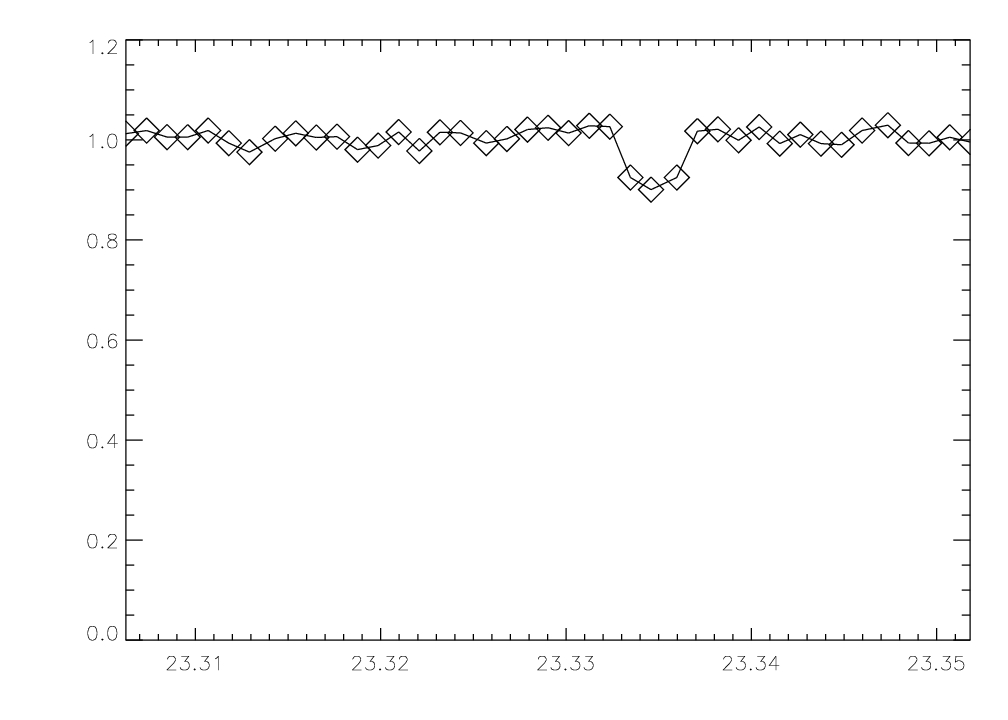

tolis45 Δημοσιεύτηκε Μάιος 14, 2010 Συγγραφέας Δημοσιεύτηκε Μάιος 14, 2010 Aγαπητοι φιλοι, Η συνημμενη φωτοκαμπυλη δειχνει το αποτελεσμα τηs αναλυσηs των ληψεωντου Βαγγελη. Για την αναλυση χρησιμοποιησαενα προγραμματακι σε IDL που ειχα δανειστει παλια απο ενα συναδελφομε καποιεs δικεs μου τροποποιησειs λογω διαφορετικου header κλπ. Toληs Φωτοκαμπυλη τηs αποκρυψηs αστερα απο τον αστεροειδη 511 Davida οπωs καταγραφηκε απο το αστεροσκοπειο τηs Ελληνογερμανικηs Αγωγηs. Ο οριζοντιοs αξοναs δειχνει το χρονο (UT) ενω ο κατακορυφοs την κανονικοποιημενη λαμπροτητα του αστερα.
vtsamis Δημοσιεύτηκε Μάιος 17, 2010 Δημοσιεύτηκε Μάιος 17, 2010 Ευχαριστώ Τόλη! Από τη μελέτη των FITS Headers, οι εκτιμώμενοι χρόνοι για τη Davida είναι: D = UT 23:19:58.5 +/- 0.5 sec (απόκρυψη)R = UT 23:20:11.5 +/- 0.5 sec (επανεμφάνιση)Duration = 13 sec +/- 1 sec (διάρκεια) https://ui.adsabs.harvard.edu/search/q=%20author%3A%22tsamis%2C%20v.%22&sort=date%20desc%2C%20bibcode%20desc"Αστέρας εισαθρείς, αστήρ εμός. Είθε γενοίμην ουρανός, ως πολλοίς όμμασιν εις σε βλέπω."Πλάτων
