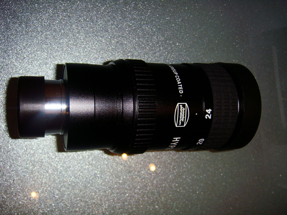

Από τον Οκτώβριο του 2009, επηρεασμένος από τις ενθουσιώδεις αναφορές στο Astrovox, το Cloudy Nights και αλλαχού απέκτησα έναν Υπερίωνα Zoom. Ενθουσιάστηκα και εγώ από τις εικόνες του, ίσως και επειδή μέχρι τότε είχα παρατηρήσει αποκλειστικά με φθηνά Plossl. Ακόμη περισσότερο όμως ενθουσιάστηκα με την πολυμορφική του σχεδίαση, η οποία επιτρέπει πολλαπλές διαμορφώσεις. Ερεθισμένος και πάλι από διάφορες ιδέες που πήρα από το Cloudy Nights, αποφάσισα να χτίσω πάνω του.

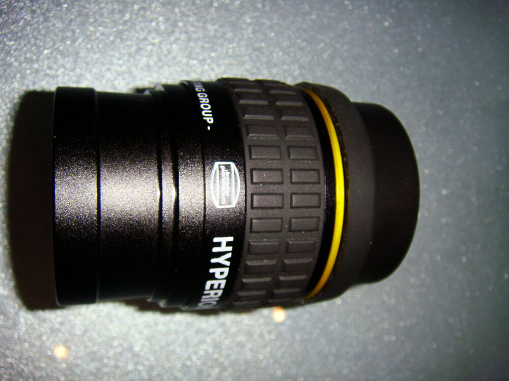

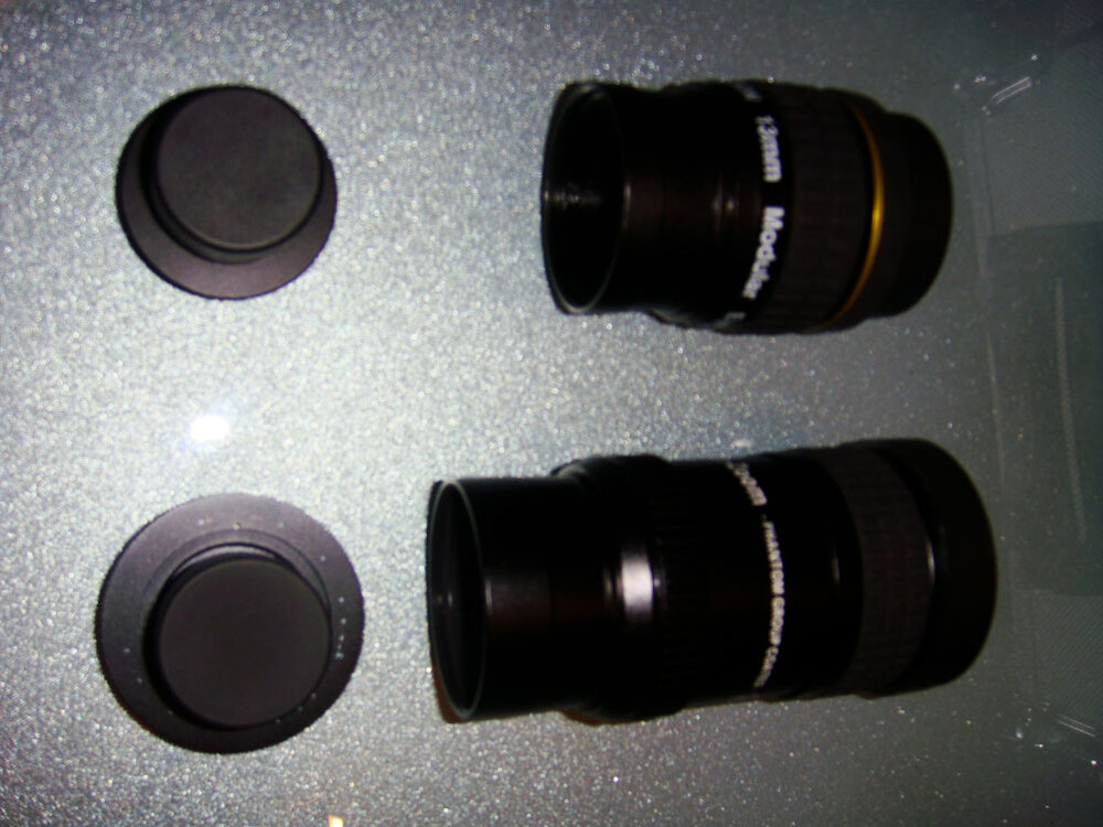

Δεν είναι μόνο ο Zoom πολυμορφικός, αλλά και οι Hyperion σταθερής εστιακής απόστασης. Γνωρίζουμε πως αν αφαιρεθεί ο Barlow (το στοιχείο φακών του αντικειμενικού του άκρου) μετατρέπονται σε ένα (κακής ποιότητας) 2΄΄ προσοφθάλμιο περίπου 22mm. Εξαιρείται ο 21mm που μετατρέπεται σε 32mm. Αυτό δεν είναι και τόσο χρήσιμο, ειδικά όταν έχεις καλύτερα προσοφθάλμια 24 & 31 mm. Μπορεί όμως να χρησιμεύσει με άλλον τρόπο. Το στοιχείο των φακών αυτών (το ονομάζουν Smythe Group) βιδώνει στο σπείρωμα φίλτρων μιας κάνης 2΄΄. Τέτοια κάνη έχει εναλλακτικά και ο Hyperion Zoom όπως γνωρίζουμε!
Αν λοιπόν βιδωθεί αυτό το στοιχείο στον Hyperion ο οποίος φορά την κάνη των 2΄΄ θα έχουμε ουσιαστικά την προσθήκη ενός Barlow και αυξημένη μεγέθυνση.

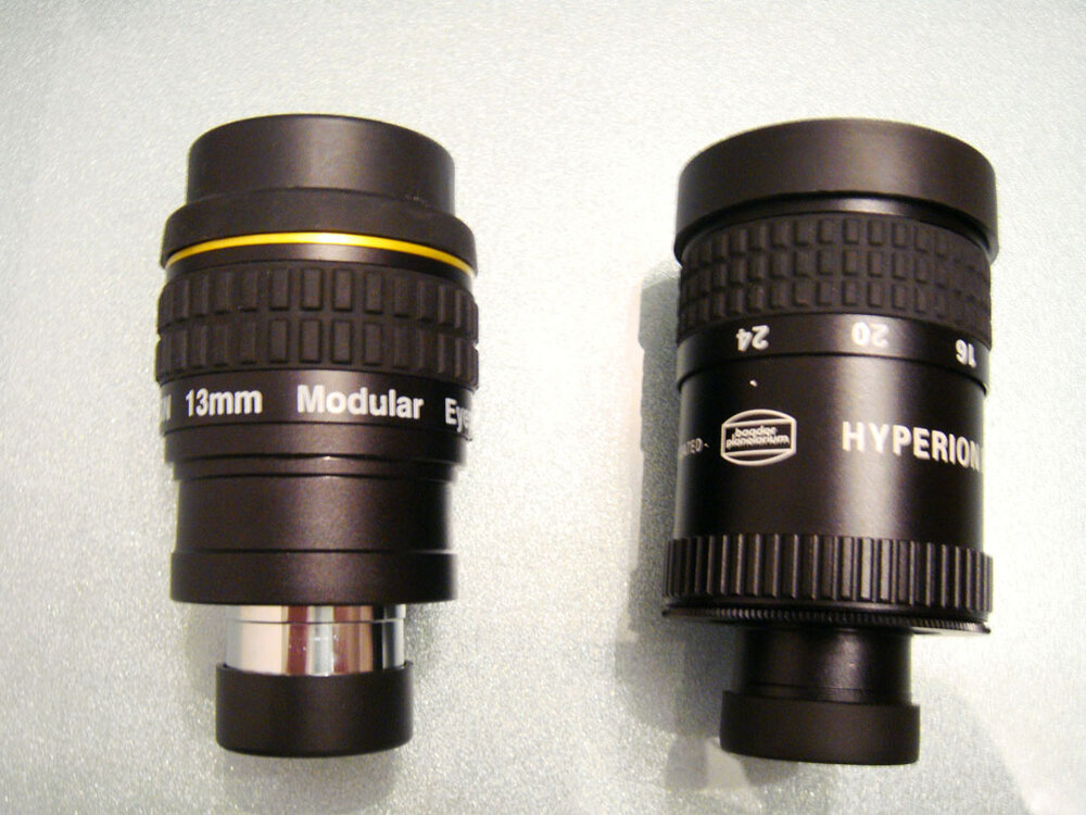

Αποκτώντας τον περίφημο Hyperion Zoom καθώς και έναν Hyperion 13mm θα ήθελα να έχω την άποψη σας για την παραπάνω (κατά κάποιο τρόπο διασκεδαστική Ακρορρίνιο!! ) διαμόρφωση που προτείνετε! Δηλαδή τα “υλικά” του μαγειρέματος είναι: SW Dob 8” , Powermate 2,5x ,Hyperion Zoom ,Hyperion 13mm , Fine Tune Rings 14mm 28mm!

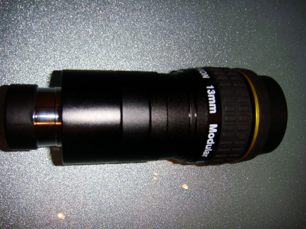

Βιδώνεις το ακρορρίνιο του 13mm στην κάννη των 2'' του Zoom.
Έχεις τώρα έναν Zoom 12-4mm (σαν να έχεις έναν Barlow 2x δηλαδή).
Προειδοποίηση: Ενώ στο f/10 C6 η εικόνα είναι τέλεια, στο f/5 130 Νευτώνιο και στο f/5 80 αχρωματικό υπάρχει αστιγματισμός στο έξω 35% του πεδίου και κόμη στο έξω 10%.
Εμένα δεν με νοιάζει καθόλου, καθώς την διαδικασία αυτή κάνω μόνο όταν θέλω να δω πλανήτες και τους πλανήτες τους βλέπω στο κέντρο του πεδίου, απλώς σε ενημερώνω. Εσένα, με το f/6 θα είναι κάπως λιγότερο εμφανές.
Προφανώς το ακρορρίνιο είναι φτιαγμένο να διορθώνει τον αστιγματισμό του 13mm και στον zoom κάνει μια διόρθωση που δεν χρειάζεται, δηλαδή προκαλεί αστιγματισμό στην αντίθετη πλευρά.
Αστιγματισμό εννοώ πως ενώ στο κέντρο τα αστέρια είναι τέλεια εστιασμένα, στην περιφέρεια γίνονται προοδευτικά θολά. Αν εστιάσεις στην περιφέρεια θολώνουν στο κέντρο.

O 13mm χωρίς το ακρορρίνιο μπαίνει σε εστιαστή 2'' και λειτουργεί ως ευρυγώνιο εστιακής απόστασης 22mm. Βέβαια του λείπει η διόρθωση οπότε είναι αστιγματικό και αυτό, χρήσιμο σαν finder μέχρι να αποκτήσεις ένα καλό 24mm.

Αν παρεμβάλλεις ένα δακτυλίδι 14mm ανάμεσα στον 13 και το ακρορρίνιο, έχεις προσοφθάλμιο 11mm.
Αν παρεμβάλλεις ένα δακτυλίδι 28mm ανάμεσα στον 13 και το ακρορρίνιο, έχεις προσοφθάλμιο 10mm.
Αν παρεμβάλλεις ένα δακτυλίδι 14mm & ένα δακτυλίδι 28mm ανάμεσα στον 13 και το ακρορρίνιο, έχεις προσοφθάλμιο 8mm.
Στην περίπτωση αυτή είναι διορθωμένα, αφού δουλεύουν με το δικό τους smythe group, ενώ και το contrast δεν χαλάει καθώς το γιαλί είναι ακριβώς το ίδιο.
