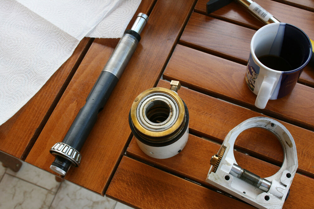

B.D. Foxmoor Δημοσιεύτηκε Δεκέμβριος 20, 2012 Δημοσιεύτηκε Δεκέμβριος 20, 2012 Δεν βρίσκω με τίποτα γράσσο με τεφλόν.Έχει δοκιμάσει κάποιος γράσσο λιθίου; Άγγελος Μακρής www.aggelosmakris.comwww.facebook.com/aggelosmakrisnightscapeswww.instagram.com/aggelos_makris

B.D. Foxmoor Δημοσιεύτηκε Δεκέμβριος 21, 2012 Δημοσιεύτηκε Δεκέμβριος 21, 2012 Δημήτρη δεν έχει Praktiker στο Αγρίνιο Γνωρίζει κανείς για γράσσο λιθίου; Άγγελος Μακρής www.aggelosmakris.comwww.facebook.com/aggelosmakrisnightscapeswww.instagram.com/aggelos_makris
Aggelos Kechagias Δημοσιεύτηκε Δεκέμβριος 21, 2012 Συγγραφέας Δημοσιεύτηκε Δεκέμβριος 21, 2012 Άγγελε μην κολλάς με το συγκεκριμένο γράσο. Αυτό που θέλουμε να πετύχουμε είναι να είναι λίγο νερουλό το γράσο έτσι ώστε να μην κολλάει το ρουλεμαν για να μπορούν οι άξονες να έχουν ελεύθερη κίνηση για να μπορείς να ζυγίζεις με ακρίβια. Αγόρασε το κλασικό γράσο για ρουλεμάν skf κλπ και πάρε και ένα λαδάκι όπως αυτό για τις siemens ραπτομηχανές (κάνει και το wd40). Κόψε τον πάτο απο ένα πλαστικό μπουκάλι και βάλε μέσα κανα δυό κουταλιές γράσσο. Ρίχνε σιγά σιγά λαδάκι και ανακάτεψε το καλά να αρχίσει να μαλακώνει ύστερα ρίξε τα κρεμύδια και σβήστα με κρασί εεεε αυτό είναι απο αλλού Καθάρισε καλά τα ρουλεμάν (αφού ανοίξεις με προσοχή τις τάπες όπως εξηγώ) με διαλυτικό ή βενζίνα κλπ και πέρασε το νέο γράσο . Για τα γρανάζια υπάρχει ένα πολύ καλό γράσο το οποίο θυμάμαι είναι πράσινο και είναι κολλώδες οπότε δεν φεύγει ποτέ επάνω απο το γρανάζι. http://pegasusastro.com/
B.D. Foxmoor Δημοσιεύτηκε Δεκέμβριος 21, 2012 Δημοσιεύτηκε Δεκέμβριος 21, 2012 Οκ Άγγελε ευχαριστώ για την ανάλυση.Αύριο φοράω μάσκα και πράσινη στολή και ξεκινώ την εγχείρηση. Άγγελος Μακρής www.aggelosmakris.comwww.facebook.com/aggelosmakrisnightscapeswww.instagram.com/aggelos_makris
Aggelos Kechagias Δημοσιεύτηκε Δεκέμβριος 21, 2012 Συγγραφέας Δημοσιεύτηκε Δεκέμβριος 21, 2012 Ελπίζω να ξέρεις τι κάνεις και που πατάς http://pegasusastro.com/
kookoo_gr Δημοσιεύτηκε Δεκέμβριος 21, 2012 Δημοσιεύτηκε Δεκέμβριος 21, 2012 γρασσο λιθιου θα βρεις και στα μαγαζια με εργαλεία/ειδη αυτοκινητων-φορτηγων-γεωργικων μχανηματων, δεν θυμαμαι μαρκα αλλα είναι γνωστή (έχει ζωγραφια ενα αμαξι, ρουλεμαν και μηχανή ή κάτι τέτοιο) και έχει και μύτη για ελυκολο στρωσιμο. θα προτεινα να είναι παχυρευστο και οχι προς το νερουλο γιατι το νερουλο γρασσο στεγνωνει γρήγορα με αποτελεσμα να μην εχεις λίπανση και να κινδυνευεις να κανεις ζημια στα γραναζια, εννοειται δε πως δεν πρεπει να ειναι και τελειως σκληρο γιατι δεν θα εχεις και κίνηση. δες και εδω και φωτο http://www.astro-baby.com/EQ6%20rebuild%20guide/EQ6%20Strip%20Down%20Home.htm βασικα για το ευκολο ζύγισμα βοηθάει το τριψιμο ώστε να μην βρίσκουν τα μεγαλα γραναζια στα τοιχώματα αλλά και το σωστό σφιξιμο στην συναρμολόγηση. την μεγάλη διαφορα στην οδηγηση θα την δεις μετα την σωστή ρύθμιση των γραναζιων η οποία είναι λιγο χρονοβορα αλλα στο τελος θα δικαιωθεις Φιλικά Κώστας http://www.astrobin.com/users/kookoo_gr/
Aggelos Kechagias Δημοσιεύτηκε Δεκέμβριος 21, 2012 Συγγραφέας Δημοσιεύτηκε Δεκέμβριος 21, 2012 KooKoo_gr έγραψε "θα προτεινα να είναι παχυρευστο και οχι προς το νερουλο γιατι το νερουλο γρασσο στεγνωνει γρήγορα με αποτελεσμα να μην εχεις λίπανση και να κινδυνευεις να κανεις ζημια στα γραναζια" Κώστα για τα ρουλεμάν μιλάμε όχι για τα γρανάζια. Για τα γρανάζια πρότεινα άλλο γράσο. http://pegasusastro.com/

B.D. Foxmoor Δημοσιεύτηκε Δεκέμβριος 21, 2012 Δημοσιεύτηκε Δεκέμβριος 21, 2012 Βρήκα γράσσο με τεφλόν για τα ρουλεμάν, και ένα γράσσο λιθίου για τα γρανάζια (πράσινο). Άγγελος Μακρής www.aggelosmakris.comwww.facebook.com/aggelosmakrisnightscapeswww.instagram.com/aggelos_makris
