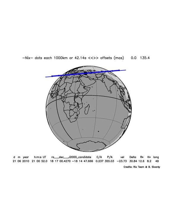

vtsamis Δημοσιεύτηκε Ιούνιος 16, 2010 Μοιραστείτε Δημοσιεύτηκε Ιούνιος 16, 2010 Bruno Sicardy[/url]"]Hello all, This an alert for a possible stellar occultation by Pluto's small satellite Nix, that could be visible from Europe, on 21 June 2010 around 21:00-21:05 (night 21/22 June), see map attached. The star is very red, and is about 2 mag *brighter* than Pluto in red (V= 12.7, R=11.4, K=8.0). See chart attached Nix is small (100 km across), and uncertainties are of the order of +/- 1000 km, so the probability is low. But payoff could be hight, and the observation does not take much time, before or after dinner. Note however that the event is low and in twilight as seen from Spain and France. Note also that for observers with sufficiently large telescope, even a visual observation could be attempted, as the event will be sharp. However it will be short (a few sec at most), so that, video or CCD observations are advised. Cheers,Bruno https://ui.adsabs.harvard.edu/search/q=%20author%3A%22tsamis%2C%20v.%22&sort=date%20desc%2C%20bibcode%20desc"Αστέρας εισαθρείς, αστήρ εμός. Είθε γενοίμην ουρανός, ως πολλοίς όμμασιν εις σε βλέπω."Πλάτων Σύνδεσμος για σχόλιο Κοινή χρήση σε άλλους ιστότοπους More sharing options...

Ifikratis Δημοσιεύτηκε Ιούνιος 17, 2010 Μοιραστείτε Δημοσιεύτηκε Ιούνιος 17, 2010 Ενδιαφέρον occultation! Θα με ενδιέφερε να το παρατηρήσω, εάν τελικά συμβεί, αλλά χρειαζόμαστε συντεταγμένες (είναι αυτές στην δεύτερη φωτό; ) . Επίσης όπως είπε και ο Βασίλης ακριβή ώρα. Ανανέωση : οκ, αυτές είναι οι συντεταγμένες Ανανέωση 2 : Μετά απο μικρή έρευνα στο TheSky, Βασίλη μακάρι να είναι UT γιατί στις 10 τοπική είναι πολύ χαμηλά στις 14 μοίρες ύψος. Θέλει special τοποθεσία. IK Observing System Σύνδεσμος για σχόλιο Κοινή χρήση σε άλλους ιστότοπους More sharing options...

vtsamis Δημοσιεύτηκε Ιούνιος 17, 2010 Συγγραφέας Μοιραστείτε Δημοσιεύτηκε Ιούνιος 17, 2010 Πολύ ωραία, πάρα πολύ Ωραία Μακάρι να φανεί από Ελλάδα, ελπίζω να μπορέσω να το καταγράψω!Βαγγέλη εγω θα το επιχειρήσω σίγουρα!!Μήπως υπάρχει κανένας καλύτερος χάρτης με το πού θα είναι ορατό το φαινόμενο ώστε να ξέρω αν θα πάω βόρεια ή νότια Κέρκυρα Οι ώρες είναι σε UT; άρα ώρα Ελλάδος 00:00-00:05 ....(ή είναι σε GMT+1 οπότε 01:00-01:05) Βασίλη, καλή μας επιτυχία!Nαι, η ώρα δίδεται σε UT.Όσο για το μονοπάτι σκιάς, η πρόβλεψη δε μπορεί να έχει τυπική αβεβαιότητα μικρότερη από 1.000 χιλιόμετρα, έτσι δεν έχει νόημα να δημοσιεύσει κανείς αναλυτικώτερους χάρτες. Το επιχειρείς από εκεί που σε βολεύει καλύτερα, και αν το δεις το είδες.Όπως καταλαβαίνεις, οι αποκρύψεις αυτές είναι κάτι σαν το λαχείο! Ενδιαφέρον occultation!Θα με ενδιέφερε να το παρατηρήσω, εάν τελικά συμβεί, αλλά χρειαζόμαστε συντεταγμένες (είναι αυτές στην δεύτερη φωτό; ) . Επίσης όπως είπε και ο Βασίλης ακριβή ώρα.Ανανέωση : οκ, αυτές είναι οι συντεταγμένεςΑνανέωση 2 : Μετά απο μικρή έρευνα στο TheSky, Βασίλη μακάρι να είναι UT γιατί στις 10 τοπική είναι πολύ χαμηλά στις 14 μοίρες ύψος. Θέλει special τοποθεσία. Ιφικράτη, τις συντεταγμένες θα δεις στη σελίδα: http://www.lesia.obspm.fr/perso/bruno-sicardy/21jun10_nix/index.html Φωτομετρικές πληροφορίες για τον αστέρα και στοιχεία του σε διάφορους καταλόγους εδώ: (VizieR Result Page) http://www.lesia.obspm.fr/perso/bruno-sicardy/21jun10_nix/vizier_21jun10_star_Nix.pdf Ο αστέρας είναι πχ στον κατάλογο 3UCAC ο UCAC3 144-303154. Βαγγέλης https://ui.adsabs.harvard.edu/search/q=%20author%3A%22tsamis%2C%20v.%22&sort=date%20desc%2C%20bibcode%20desc"Αστέρας εισαθρείς, αστήρ εμός. Είθε γενοίμην ουρανός, ως πολλοίς όμμασιν εις σε βλέπω."Πλάτων Σύνδεσμος για σχόλιο Κοινή χρήση σε άλλους ιστότοπους More sharing options...
