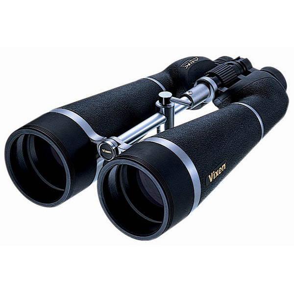

kyriacos Δημοσιεύτηκε Ιούνιος 17, 2010 Μοιραστείτε Δημοσιεύτηκε Ιούνιος 17, 2010 Ποιά είναι η γνώμη σας για τα κιάλια Vixen ARK BWCF και συγκεκριμένα για τα μοντέλα 20x80 και 30x80; Σύνδεσμος για σχόλιο Κοινή χρήση σε άλλους ιστότοπους More sharing options...

kkokkolis Δημοσιεύτηκε Ιούνιος 19, 2010 Μοιραστείτε Δημοσιεύτηκε Ιούνιος 19, 2010 Δεν έχω δει μέσα από αυτά, αλλά σαν Vixen ας υποθέσουμε πως είναι καλά. Επίσης πως είναι ισάξια, με κοινό σκελετό και αντικειμενικό (-ούς) και μόνη διαφοροποίηση την μεγέθυνση (συνακόλουθα βεβαίως και το πεδίο και την κόρη εξόδου).Όλα τα κιάλια αυτού του τύπου προορίζονται κυρίως για επίγεια παρατήρηση. Αστρονομία κυρίως επιχειρείται υπό γωνία 45 μοίρών.Μπορείς να δεις φυσικά και τον ουρανό για μικρά σχετικά διαστήματα. Οπότε σε ενδιαφέρει και το exit pupil.Τα 12x80 δεν τα συνιστώ, ειδικά αν έχεις και 10x50. Σπάνια οι κόρες σου θα ανοίξουν τόσο (6.6) και οι εικόνες δεν θα εντυπωσιάσουν πολύ.Τα 16x80 φαίνονται ιδανικά, με EP 5. Έχοντας 15x70 σου λέω πως είναι κάτι εντυπωσιακό, αλλά δεν θα νιώσεις πως έχεις Giant, αν δεν ανέβεις λίγο.Τα 20x80 θα είναι ιδανικά. EP 4 που επιτυγχάνεται από τις κόρες σχετικά εύκολα σε μέτρια φωτορρύπανση, το πεδίο παραμένει καλό ώστε να χωράει η Ανδρομέδα, στο φεγγάρι θα βλέπεις τρισδιάστατους κρατήρες (μικροσκοπικούς βέβαια), θα ξεχωρίζεις τον Δία και 4 δορυφόρους καθώς και μια υποψία Κρόνου, τα αστρικά πεδία και ανοικτά σμήνη θα σε ξετρελλάνουν, η δε επίγεια θα είναι πολύ εντυπωσιακή με τρισδιάστατο κύμα και πουλιά να πετούν και ερωτοτροπούν λίγο πέρα από την μύτη σου. Στο 80ρι μου προτιμώ ένα 20x για σάρωση του ουρανού και της θάλασσας, νομίζω πως είναι τέλειο για την δουλειά αυτή.Το 30x80 υπερτερεί στην επίγεια και υποχωρεί στον ουρανό: 100-120mm και 45 μοίρες είναι καταλληλότερα πλέον. Εξαίρεση αποτελεί η Σελήνη και οι δύο εγγύτεροι αέριοι γίγαντες, καθώς ο Κρόνος ίσως θα αναγνωρίζεται και ο Δίας θα είναι μια ακαταμάχητη μπαλίτσα.Προτείνω το 20x80 λοιπόν.Όποιο και να πάρεις όμως χρειάζεσαι έναν σοβαρότατο τρίποδα.Εγώ δεν έμαθα την παραλληλόγραμη στήριξη (θα ξαναπροσπαθήσω όμως) και χρησιμοποίησα τα Skymaster στα χέρια μέχρι να πάρω έναν Manfrotto. Ακόμη και αυτός δονείται, αλλά η δυνατότητα να ανεβάζω τα κιάλια σχεδόν 2 μέτρα ψηλά μου επιτρέπει να δω παντού, ακόμη και στο ζενίθ. Φυσικά, έστω και έτσι, ο αυχένας καταπονείται, γι αυτό η γωνία των 45 μοιρών είναι απαραίτητη για αστρονομική χρήση. Οὖτιν με κικλήσκουσι My Optics Σύνδεσμος για σχόλιο Κοινή χρήση σε άλλους ιστότοπους More sharing options...

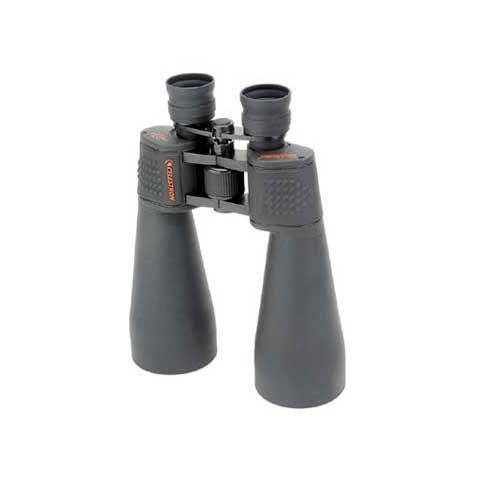

kkokkolis Δημοσιεύτηκε Ιούνιος 21, 2010 Μοιραστείτε Δημοσιεύτηκε Ιούνιος 21, 2010 Χωρίς στήριξη καλύτερα να τα ξεχάσεις αυτά. 9x63 έως 15x70 είναι καταλληλότερα. Έχω σκεφτεί για 15x70 αλλά για κάτι καλό σε αυτό το μέγεθος θα πρέπει να παραγγείλω από το εξωτερικό και δεν το θέλω αυτό. Τα Skymaster, αν τα θεωρείς καλά (σου είπα παραπάνω ποίοι τα προτείνουν) υπάρχουν και στην Ελλάδα.Το ίδιο και τα TS LE (AKTIS) που μοιάζουν πολύ.Τώρα Oberwerk δυστυχώς δεν έχουμε.Από άλλες μάρκες η Pentax έχει κάτι 20x60, αλλά όχι 15x70. Εγώ είμαι ευχαριστημένος με τα Skymaster, μην τα θεωρείς κακή λύση, πολλοί εδώ τα έχουν, είναι Best Seller. Είναι σε προσφορά, 20 ευρώ κάτω και δώρο το Monhtly Sky Guide.Τώρα τα Vixen 16 ή 20x80 που είναι ιαπωνικά και με μεγαλύτερη διάμετρο είναι καλύτερα, αλλά αυτό το 1 κιλό παραπάνω από τα Skymaster κάνει τον τρίποδα απαραίτητο.Αν προσέξεις, τα Vixen, αλλά και τα Skymaster 20x80, είναι τέλεια ζυγισμένα στο κέντρο βάρους με μόνιμο προσαρμογέα για τρίποδα και δεν έχουν πρόβλεψη για λαβή με τα χέρια.Αντίθετα τα 15x70 έχουν μια καλή λαβή, αν και είναι εμπροσθοβαρή και γι αυτό εγώ προτιμώ την λαβή της ράχης του χεριού, πιάνοντάς τα με το αριστερό να κυκλώνει τον δεξιό σωλήνα στο κέντρο βάρους, ενώ ο αριστερός αναπαύεται στην ράχη του καρπού, το δε δεξί χέρι πιάνει από το προβλεπόμενο σημείο δεξιά, με πρόσβαση στην εστίαση. Τα 20x80 ούτε έτσι μπορείς να τα πιάσεις λόγω της επιμήκους ράβδου στο κέντρο.Αν δεν θέλεις τα Skymaster ούτε τρίποδα, τότε σου μένουν τα Vixen 9x63, αφού πρώτα ρίξεις μια ματιά και σε Canon, Nikon, Olympus και Pentax.http://www.adorama.gr/e-shop/Products.php?CatID=295 Οὖτιν με κικλήσκουσι My Optics Σύνδεσμος για σχόλιο Κοινή χρήση σε άλλους ιστότοπους More sharing options...
