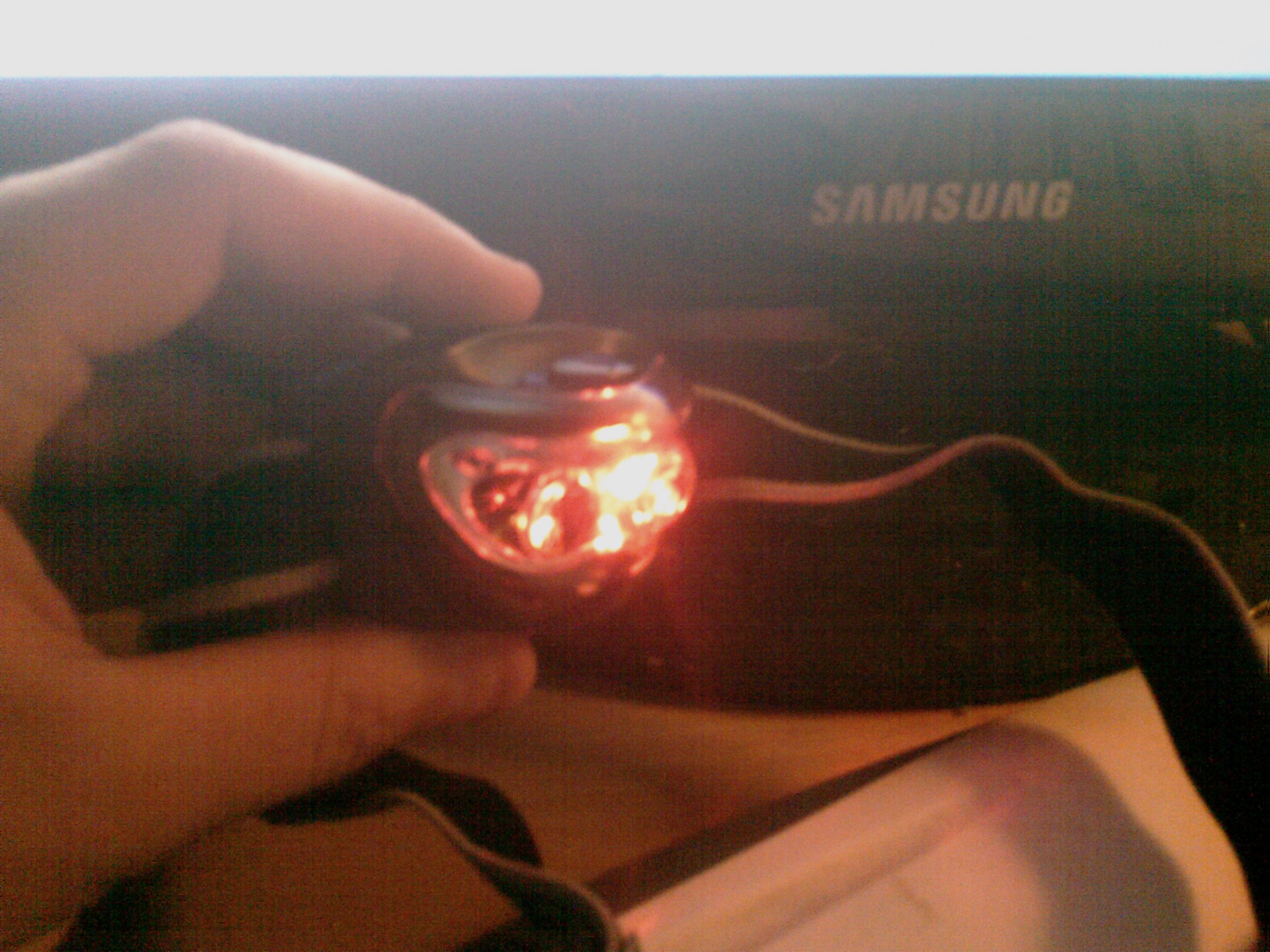

To κακο του ειναι πως δεν εχει σκαλα με κοκκινο Led ειναι δηλαδη ολα λευκα πραγμα το οποιο με χαλασε αρκετα.Ο διακοπτης εχει 3 σκαλες 1.δυνατο φως 2.off και 3.χαμηλοτερο φως.
Σκεφτηκα για κοκκινη ζελατινη ομως ετσι θα καλυψω αναγκαστικα ολα τα Led και δεν το θελω.

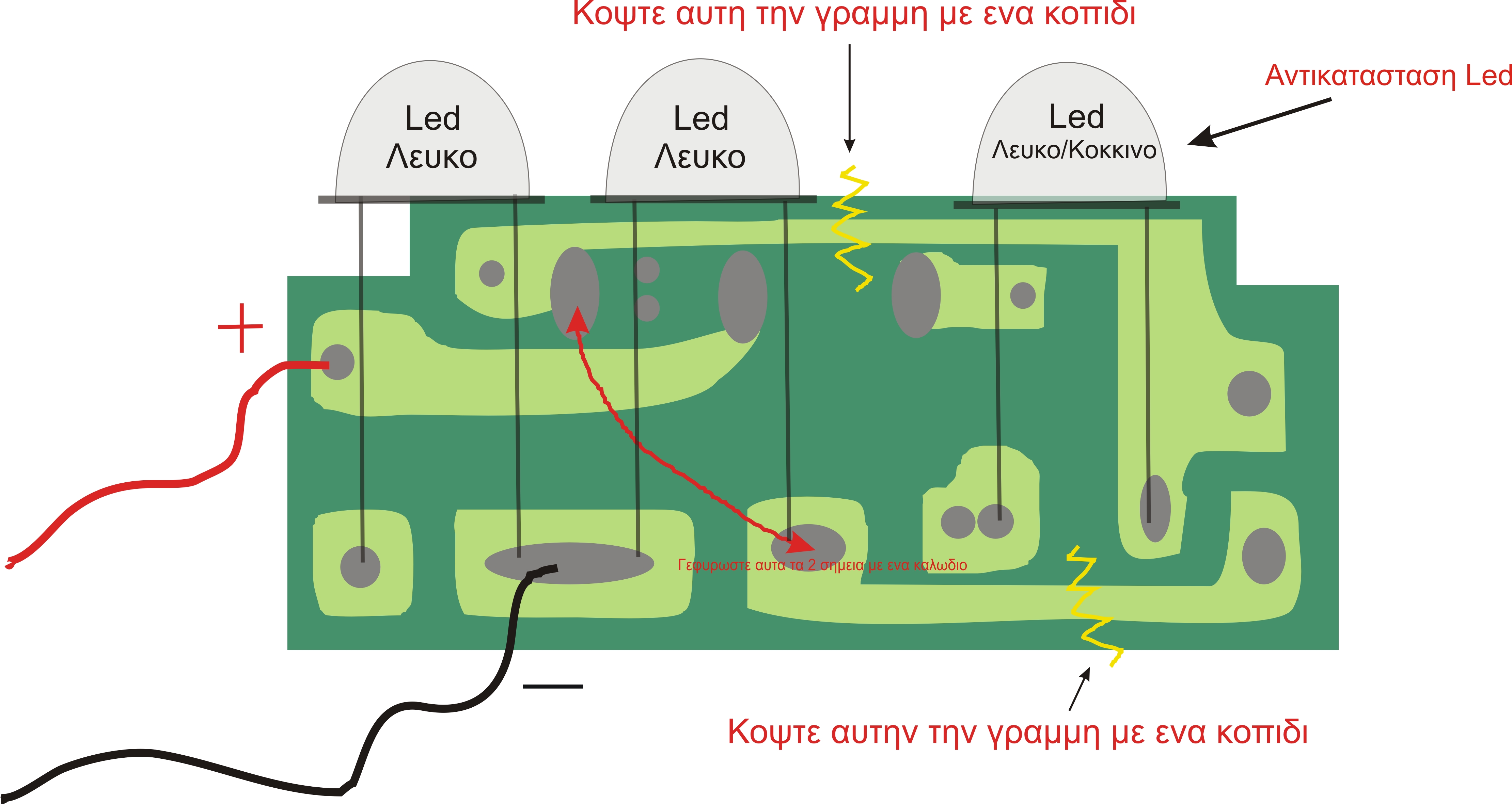

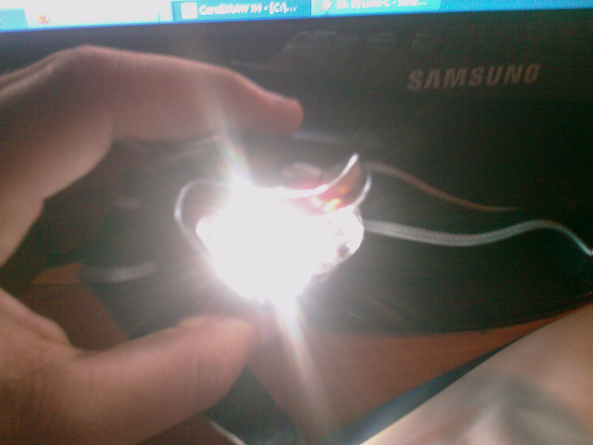

Οποτε μου εσκασε η απλη ιδεα να ξεφορτωθω ενα λευκο Led και στην θεση του να τοποθετησω ενα κοκκινο.Οταν θελω λευκο φως σκαλα 1 (2 Led λευκα) και οποτε θελω κοκκινο φως σκαλα 3 (1 Led Κοκκινο).

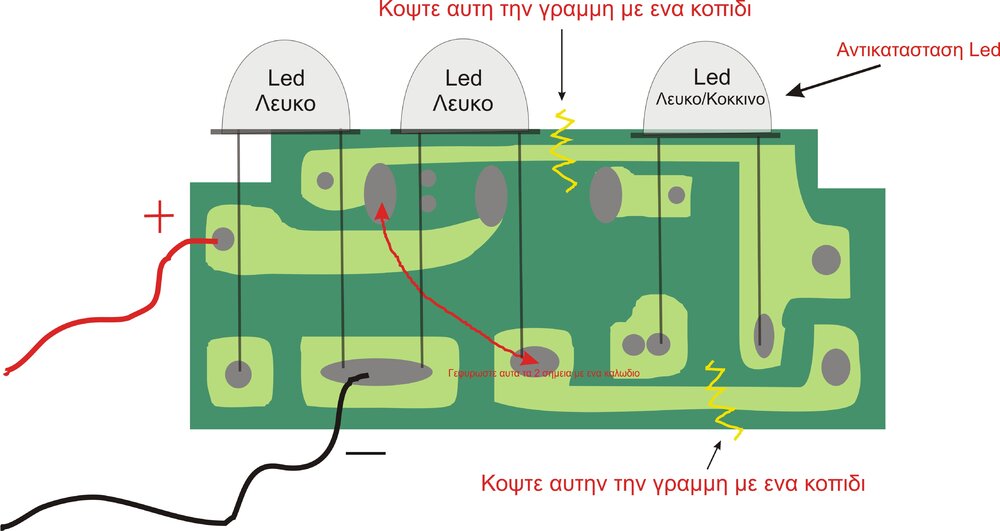

Εκοψα λοιπον σε 2 σημεια το κυκλωμα και εκανα μια γεφυρα για να απομονωσω τα Leds.
Ακολουθει το σχεδιο (με την πλακετα του energizer) για οσους θελουν να το κανουν :cheesy:
Θα χρειαστειτε:
Κοπιδι
κολητηρι
Λεπτο καλωδιο
Λεπτο σταυροκατσαβιδο
Λευκο-Κοκκινο Led η κοκκινη ζελατινη για το μαμισιο Led
Εναλλακτικη λυση 1 για να μην αλλαζετε Led και για να αποφυγετε το βαλε βγαλε στο δεξι Led που εχω απομονωσει βαλτε κοκκινη ζελατινα και ξεμπερδεψατε.
Εναλλακτικη λυση 2 για να μην μπλεξετε με ολα αυτα πιαστε ρίχτε ενα βαψιματακι στο Led με κοκκινο μανο και τελoς :cheesy:
