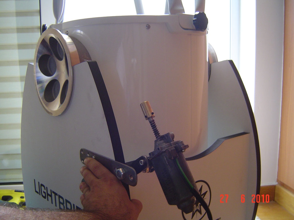

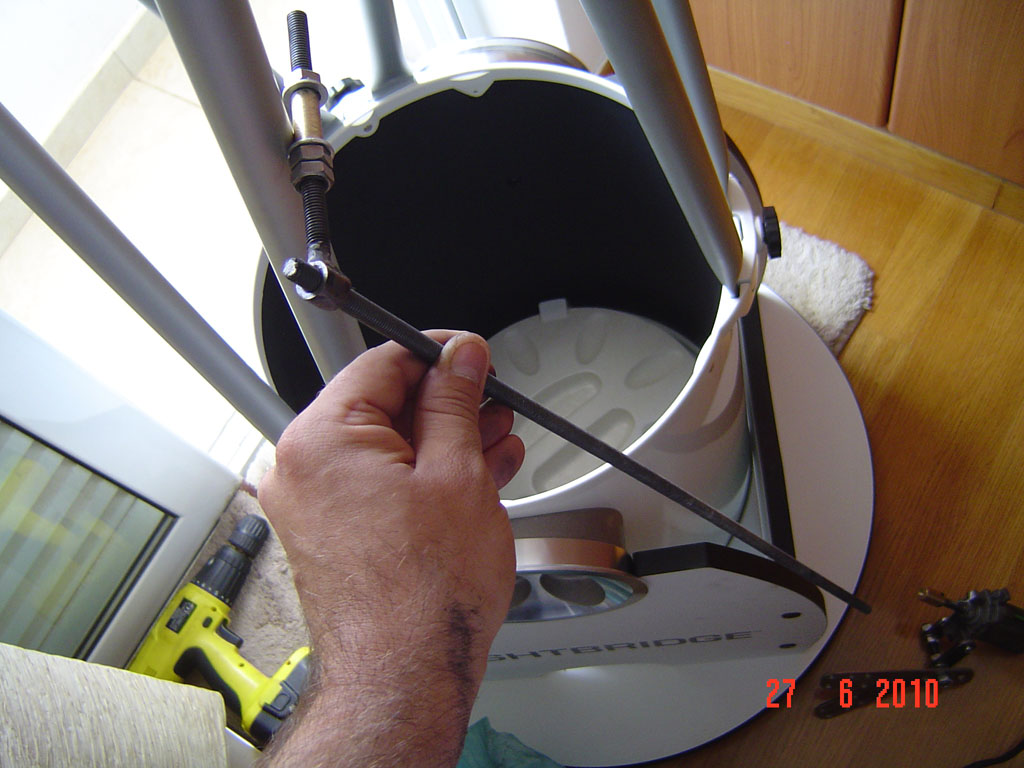

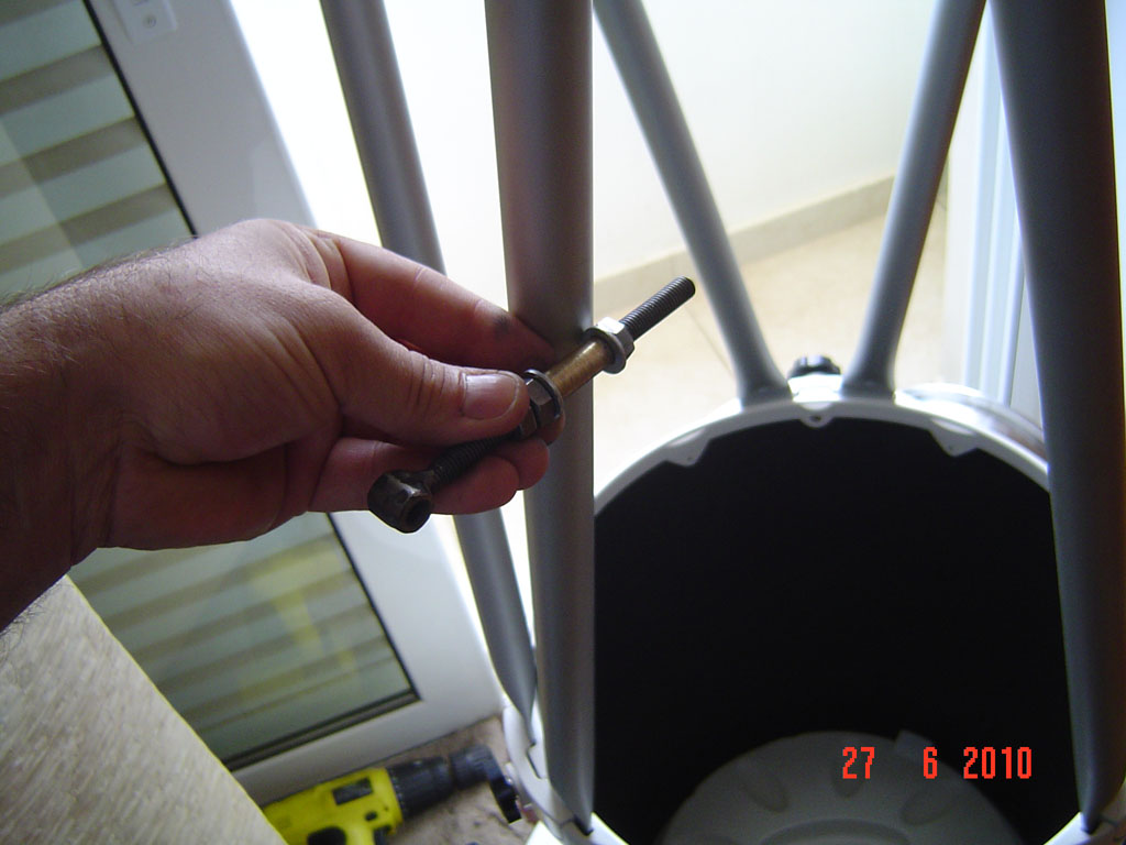

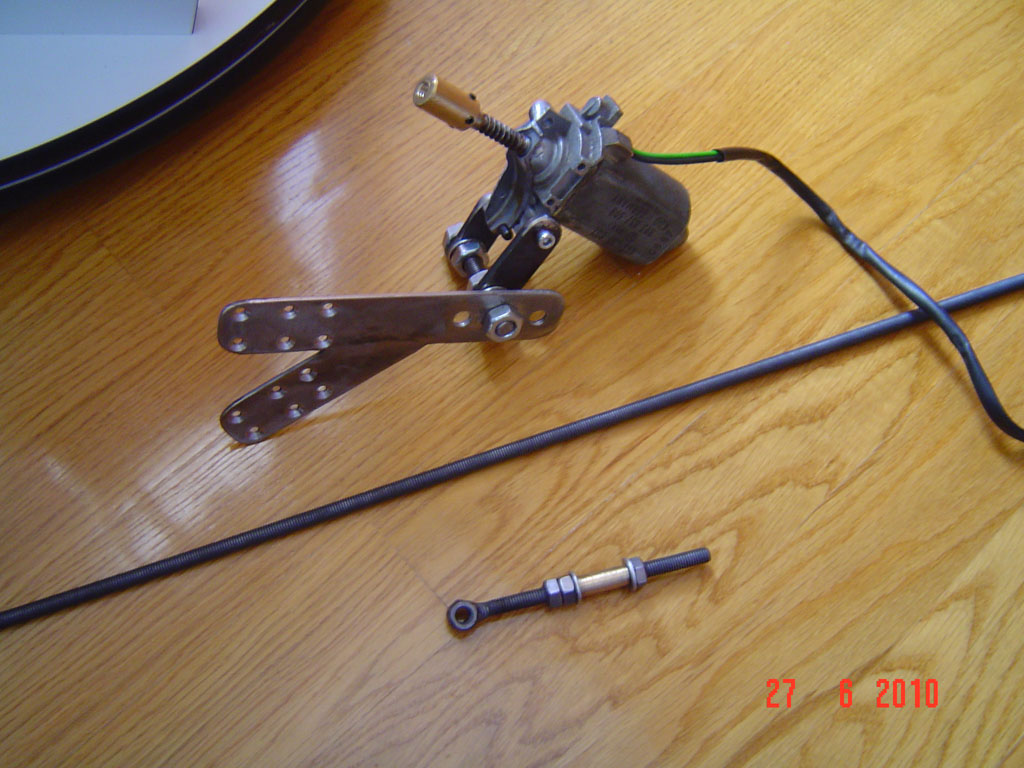

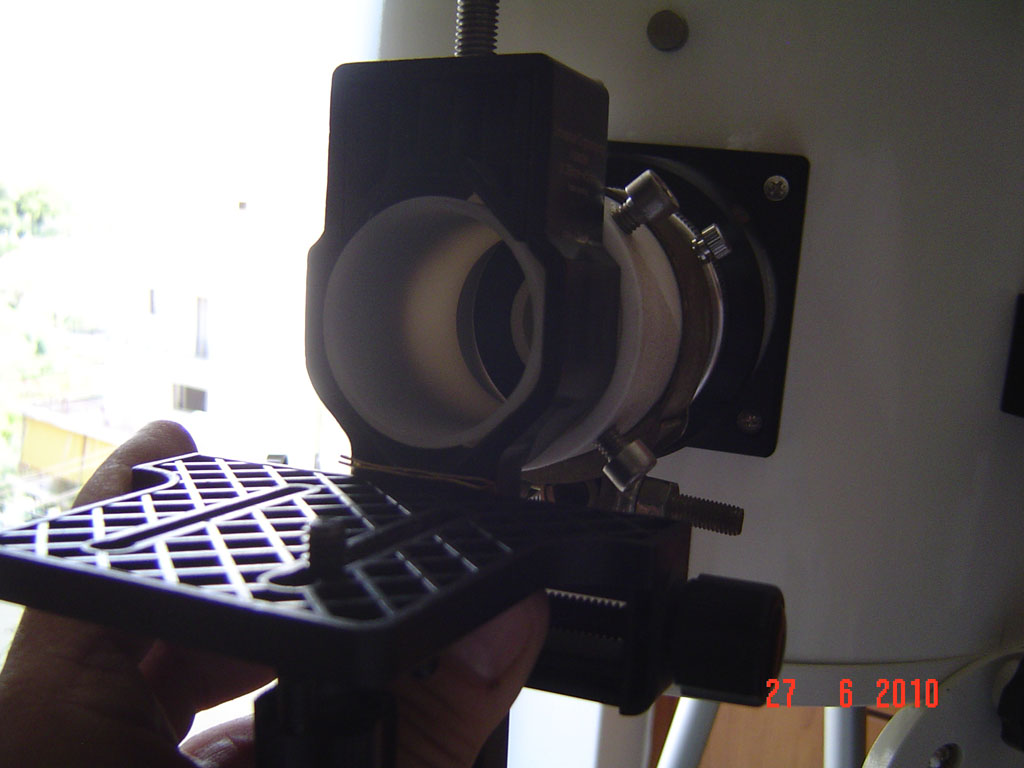

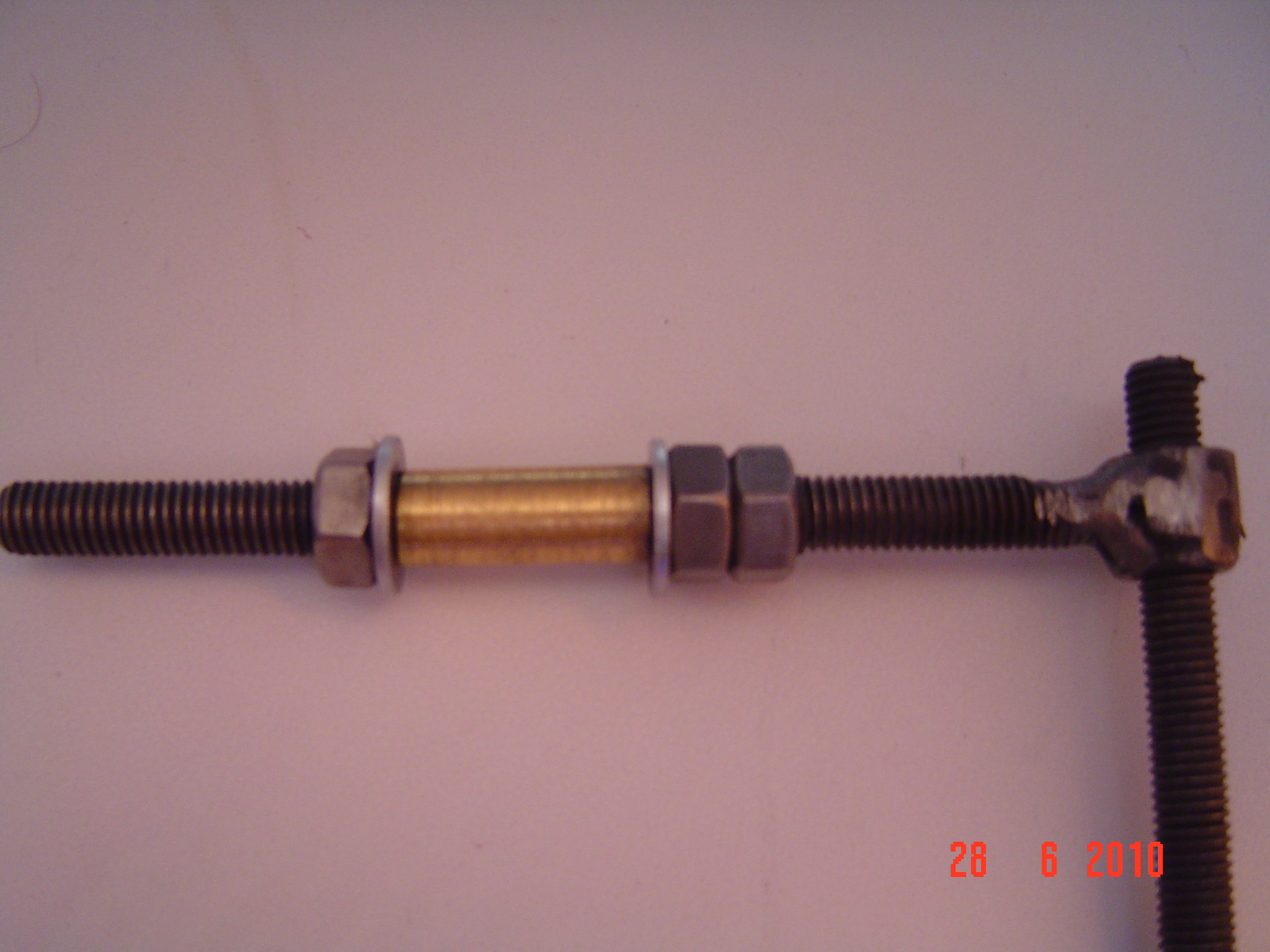

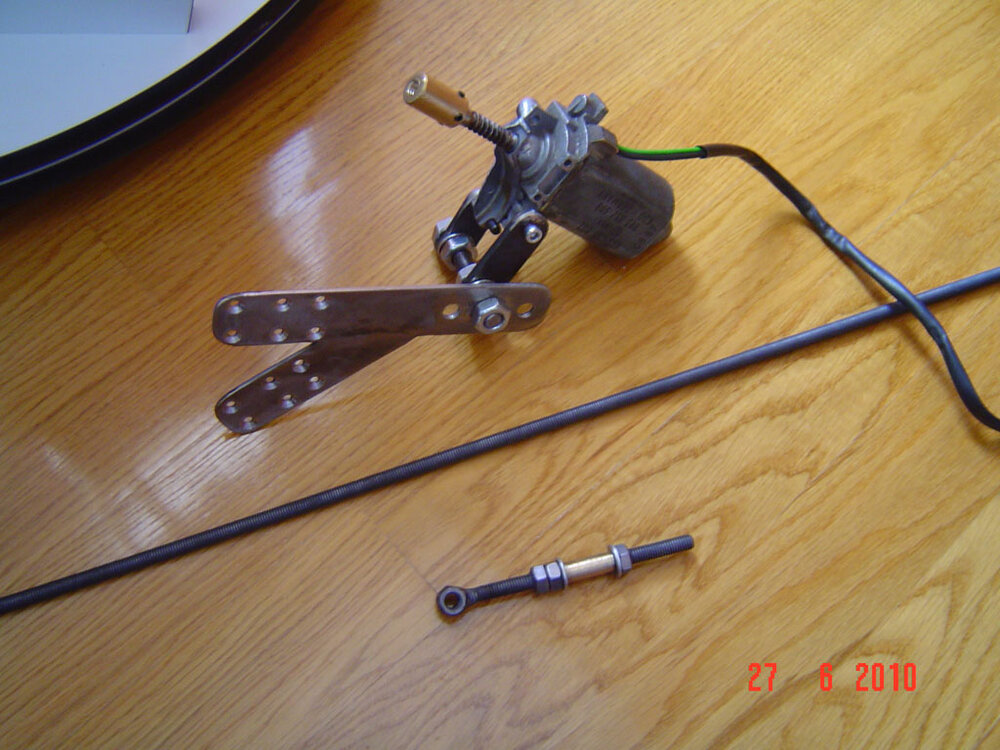

JOPBOUZAS Δημοσιεύτηκε Ιούνιος 27, 2010 Δημοσιεύτηκε Ιούνιος 27, 2010 Εκει που καθομουνα μιας και ο καιρος ειναι χαλια,μου ηρθε μια ιδεα να κατασκευασω ενα μηχανισμο που θα κινω το τηλεσκοπιο μου μηχανικα.θα σας δωσω αναλυτικα την σκεψη μου,για να δουμε αν ειναι λαθος η σωστο να γινει αυτο.(πριν κανω τρυπες στο τηλεσκοπιο).Σκευτικα η βαση με το μοτερ να βιδωθει στην βαση του τηλεσκοπιου.Επανω τωρα στο μπρατσο του τηλεσκοπιου θα παει ενας πυρος απο ορειχαλκο που θα περιστρεφεται εσωτερικα του ενα παξιμαδι.(Σας επισυναπτω και φωτογραφιες μηπως δεν γινωμαι κατανοητος με τα λογια).αυτα λοιπων τα εξαρτηματα θα ενωθουν με μια ντιζα ψιλη(μγια να αποφυγω το βαρος,και με την βοηθεια ενως πινακα ηλεκτρικου θα κινω το τηλεκοπιο πανω κατω 90 μοιρες.Η κινιση θα ειναι αυξομειωμενη.Για την κινιση την δεξια αριτερα τωρα.Δεν εχω φτιαξει ακομα τα εξαρτηματα,αλλα εχω σκευτει τι θα κανω.συντομα θα εχω φωτο και για εκει.Επισης εφτιαξα δακτυλιδια απο τευλον που θα προσαρμοζω την φωτογαφικη μηχανη για να βγαλουμε και καμια φωτογραφια.Ξερω οτι δεν προβλεπεται το LIGHTBRIDGE 12" για φωτογραφια,αλλα για κανενα πλανητη και σεληνη κατι θα γινει.Πειτε μου παρακαλω την γνωμη σας.Να προχωρισω?να διορθωσω κατι?Η να μην ασχολιθω καθολου με το θεμα. rc 6"

takissz1 Δημοσιεύτηκε Ιούνιος 27, 2010 Δημοσιεύτηκε Ιούνιος 27, 2010 Έχω την εντύπωση ότι δεν θα δουλέψει. http://wwwtakissz.blogspot.com/
giorgosgr Δημοσιεύτηκε Ιούνιος 27, 2010 Δημοσιεύτηκε Ιούνιος 27, 2010 Δεν αντιλαμβάνομαι σε ένα dob τι σου χρειάζεται κάτι τέτοιο... Να βάλεις κύκλους στόχευσης ηλεκτρονικούς ή σύστημα goto έχει νόημα αυτό δεν νομίζω να εξυπηρετεί σε κάτι... Facebook Giorgos'' videoastronomy page https://www.facebook.com/videoastronomy/
JOPBOUZAS Δημοσιεύτηκε Ιούνιος 27, 2010 Συγγραφέας Δημοσιεύτηκε Ιούνιος 27, 2010 Φιλε Γιωργο το συστημα goto δεν το βλεπω και τοσο στιβαρο.Αυτο τουλαχιστον που εχω δει οτι υπαρχει στο εμποριο.εκτος βεβαια αν δεν εχω κοιταξει καλα.η ολη φαση ειναι για να πετυχω σταθεροτητα στην παρατηρηση.το κακο του τηλεσκοπιου αυτου ειναι οτι βαζοντας ενα barlow και ενα προσοφθαλμιο μαζι το περνει η κατηφορα.Το συστημα που εχει για να το σταθεροποιεις δεν ειναι καλο.Ετσι λοιπον πιστευα οτι με το κολπο με το μοτερ θα πετυχω σταθεροτητα.Επισης για να λεμε την αληθεια ειναι και το ελατωμα του να κατασκευασω και κατι. rc 6"

nemo_nick Δημοσιεύτηκε Ιούνιος 28, 2010 Δημοσιεύτηκε Ιούνιος 28, 2010 Αγαπητε φίλε αυτό ακριβως που σκεφτεσαι να κανεις το έχω κανει σε βάση ιδιοκατασκευήhttp://www.astrovox.gr/forum/viewtopic.php?t=11694Όπως το σκεφτεσαι δεν θα δουλεψει για τον εξης απλό λόγο: πρεπει με καποιο τρόπο να αποσυμπλεκεις το παξιμαδι από τη ντιζα για να κουνας το τηλεσκόπιο. Εγώ βρήκα τη λύση κοβοντας το παξιμαδι (τη μουφα) στη μεση οριζοντια. Όντως όταν χρησιμοποιεις το μοτερ δεν υπαρχουν κραδασμοι αλλα εχε υποψη ότι για να φτιαχτει χρειαζεται κοπος και ειδικα εργαλεια. Παρεπιπτοντως για αντιβαρα: πηγαινε σε οποιοδηποτε πετ-σοπ και ζητα μεγαλο μαγνητη για καθαρισμο τζαμιου ενυδρειου. Οι μεγαλυτεροι ειναι γυρω στα 800 γραμ. Ακουμπα τον στο σωληνα σου και κουνα τον αναλογα με το βαρος που θες να αντιρροπισεις και ετοιμος.

JOPBOUZAS Δημοσιεύτηκε Ιούνιος 28, 2010 Συγγραφέας Δημοσιεύτηκε Ιούνιος 28, 2010 Φιλε nick εχεις απολυτο δικιο.ετσι το εχω κανει,απλα δεν εβαλα φωτογραφια. Το εχω με διαφορετικο τροπο βεβαια.εχω ενα μπρουτζινο δακτυλιδι το οποιο αυτο θα σταθεροποιηθει πανω στο τηλεσκοπιο,και μεσα απο αυτο θα περασει το ντιζακι με το παξιμαδι.επομενος θα περιστρεφεται αυτο.Αν καταλαβα καλα αυτο εννοεις.σου εβαλα και φωτο να δεις.Οσο απο εργαλεια οτι μπορεις να φανταστεις.ειμαι τορναδορος και εργαζομαι σε μηχανουργιο.επομενος καταλαβενεις εχω οτι χρειαστω.επισης οπιος φιλος απο εδω χρειαστει κατι μπορω να βοηθησω.οσο για τους μαγνητες δεν μπορω να πω πως μου αρεσει.αν και φενεται καλο. rc 6"
