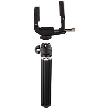

Στέφανος Σοφολόγης Δημοσιεύτηκε Νοέμβριος 9, 2010 Μοιραστείτε Δημοσιεύτηκε Νοέμβριος 9, 2010 Υπήρχε κάποτε ένας απλός σφιγκτήρας της hama (έχω κάπου έναν) που έκανε αυτή ακριβώς τη δουλειά: μάγκωνε τον κεντρικό άξονα στα κιάλια αυτής της σχεδίασης και είχε υποδοχή για την κοινή βίδα του τρίποδα. Στο internet δεν βρίσκω πια τίποτα ανάλογο, αλλά με λίγο μαστόρεμα μπορεί να κατασκευαστεί κάτι εύκολα. "Πως να σωπάσω μέσα μου την ομορφιά του κόσμου; ..." Κώστας Κινδύνης "Με το λύχνο του άστρου στους ουρανούς εβγήκα, στο αγιάζι των λειμώνων, στη μόνη ακτή του κόσμου..." Οδυσσέας Ελύτης www.a-polaris.org Σύνδεσμος για σχόλιο Κοινή χρήση σε άλλους ιστότοπους More sharing options...
aagios Δημοσιεύτηκε Νοέμβριος 9, 2010 Μοιραστείτε Δημοσιεύτηκε Νοέμβριος 9, 2010 Στέφανε... Αν τον βρείς θα σου είμαι υπόχρεος να τον βγάλεις μια φωτογραφία για να πάρω μια ιδέα.Έχω ψάξει και εγώ στο internet αλλά δεν έχω βρει τίποτα ιδανικό. Όσον αφορά το έλασμα το σκέφτηκα και εγώ αλλά από την μία, αριστερά και δεξιά του άξονα δεν έχω πολλά περιθώρια, από την άλλη ακόμα και να το κατασκευάσω έτσι ώστε να μπορώ να περάσω στον άξονα τα 2 ελάσματα, πιστευω ότι τα κιάλια δεν θα σταθεροποιούνται και θα πηγαίνουν πέρα δώθε. Τι να πώ. Κώστα...Τα κιάλια τα θεωρώ βαρία και δεν υπάρχει περίπτωση να τα έχω σταθερά στον αέρα όταν παρατηρώ. Με κουράζουν αφάνταστα. Τρέμουν χέρια και πόδια μαζί! Πιστεύω ότι το τριποδάκι κάνει τέλεια την δουλειά του. Με εκτίμησηΆρης Σύνδεσμος για σχόλιο Κοινή χρήση σε άλλους ιστότοπους More sharing options...
kkokkolis Δημοσιεύτηκε Νοέμβριος 9, 2010 Μοιραστείτε Δημοσιεύτηκε Νοέμβριος 9, 2010 Εφόσον είναι CCCP καταλαβαίνω τι εννοείς. Για κοίταξε αυτό: http://www.hama.co.uk/portal/articleId*176546/action*2563 Αντίγραψε την διεύθυνση σε ένα παράθυρο, καθώς οι αστερίσκοι χαλούν το link. Οὖτιν με κικλήσκουσι My Optics Σύνδεσμος για σχόλιο Κοινή χρήση σε άλλους ιστότοπους More sharing options...

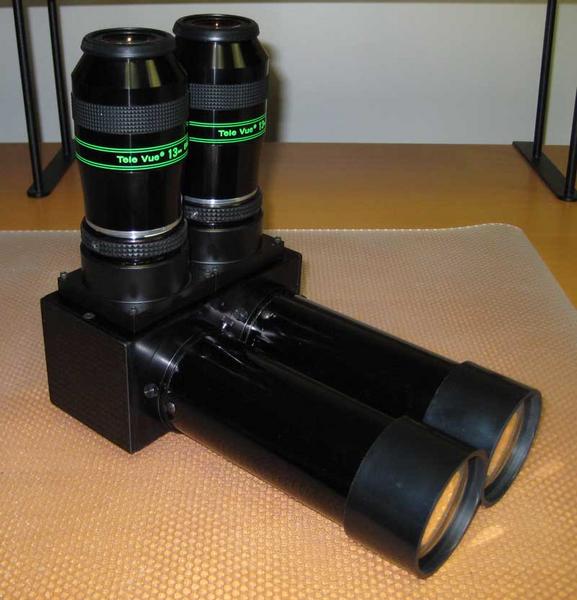

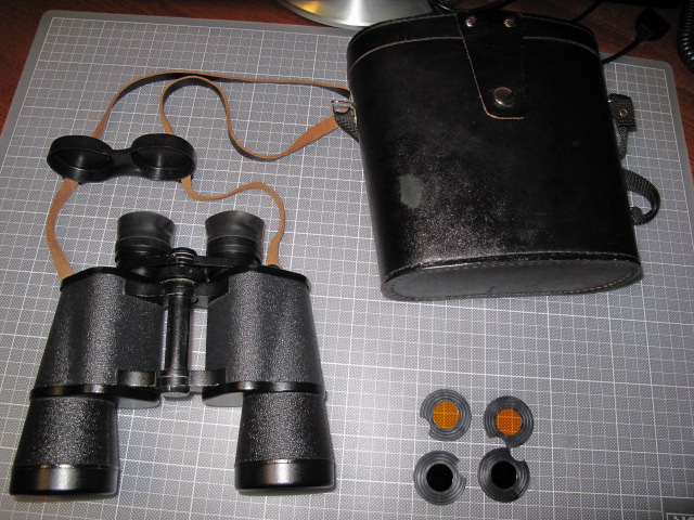

kkokkolis Δημοσιεύτηκε Νοέμβριος 9, 2010 Μοιραστείτε Δημοσιεύτηκε Νοέμβριος 9, 2010 Μια που το συζητάμε, έχω ένα CCCP μονόκυαλο 8x30 που είναι φοβερό την νύκτα (παρόλο το μικρό exit pupil) και το παίρνω σε όλα τα ταξίδια μαζί μου, πρέπει να το έχω 20-25 χρόνια. Λοιπόν έχει ένα κεχριμπαρένιο φίλτρο σαν αυτό που βλέπω στην φωτογραφία. Τα χρησιμοποιείς τα φίλτρα; Που χρειάζεται;Πάρε και για δωράκι ένα τροποποιημένο ΤΕΝΤΟ 20x60! Οὖτιν με κικλήσκουσι My Optics Σύνδεσμος για σχόλιο Κοινή χρήση σε άλλους ιστότοπους More sharing options...
aagios Δημοσιεύτηκε Νοέμβριος 10, 2010 Μοιραστείτε Δημοσιεύτηκε Νοέμβριος 10, 2010 Το φίλτρο που λες δεν το έχω χρησιμοποιήσει ποτέ. Απ'ότι έχω διαβάσει όμως είναι χρήσιμο για ημερησιες παρατηρήσεις και φιλτράρει την "υπερβολική φωτεινότητα" του λευκού σε χιονισμένες περιοχές. Ιδανικό για την Ρωσία θα έλεγα. Με εκτίμησηΆρης Σύνδεσμος για σχόλιο Κοινή χρήση σε άλλους ιστότοπους More sharing options...
