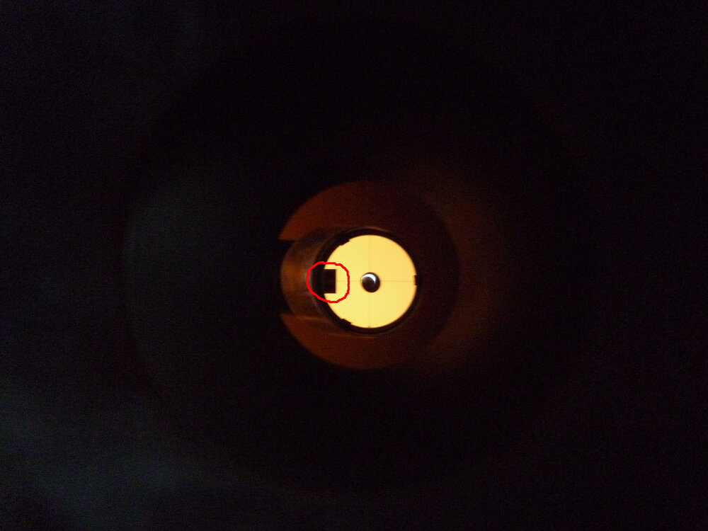

ggeo Δημοσιεύτηκε Αύγουστος 3, 2010 Μοιραστείτε Δημοσιεύτηκε Αύγουστος 3, 2010 Καλησπέρα σας,πήρα στα χέρια μου σήμερα το dob 8" και το συναρμολόγησα. Έχω συνημμένη μια εικόνα από τον εστιαστή γιατί δεν είμαι σίγουρος αν έκανα καλά την ευθυγράμμιση.Δεν είμαι σίγουρος για το αν θα πρέπει να εμφανίζεται αυτό που έχω κυκλώσει με κόκκινο.Είναι η βάση του δευτερεύοντος?Και θα πρέπει να υπάρχει?Πάντως με προβλημάτισε το ότι χρησιμοποίησα ευθυγράμμιση με laser και στις οδηγίες (του laser) έγραφε ότι η άσπρη κουκίδα (που έχει πάνω το εργαλείο) πρέπει να είναι στο μέσον της απόστασης των 2 βιδών που έχει πάνω ο εστιαστής.Δηλ λίγο πρόχειρο μου φάνηκε. τηλε Σύνδεσμος για σχόλιο Κοινή χρήση σε άλλους ιστότοπους More sharing options...
ggeo Δημοσιεύτηκε Αύγουστος 3, 2010 Συγγραφέας Μοιραστείτε Δημοσιεύτηκε Αύγουστος 3, 2010 Λοιπόν με βοήθησε το θέμα http://www.astrovox.gr/forum/viewtopic.php?t=8740 Η εικόνα 29 δείχνει τον εστιαστή,όπως και σε εμένα!Τον μάζεψα και όλα εντάξει!Ελπίζω η εικόνα τελικά που έχω να είναι η σωστή! (Δεν κατάλαβα τί ρόλο παίζει η ανύψωση-βύθιση του εστιαστή.Είναι για να βλέπεις καλύτερα?Αναλόγως τα προσοφθάλμια που βάζεις?) Σύνδεσμος για σχόλιο Κοινή χρήση σε άλλους ιστότοπους More sharing options...
kookoo_gr Δημοσιεύτηκε Αύγουστος 3, 2010 Μοιραστείτε Δημοσιεύτηκε Αύγουστος 3, 2010 απλα τραβαμε προς τα εξω τον εστιαστη μεχρι να εξαφανιστει ο σωληνας του ωστε να μην μας μπερδευει στην ευθυγραμμιση των οπτικων οταν κανεις με φιλμοκαπο ή chessire. αν και δεν διακρινω τον κυκλο απο το πρωτευων η ευθυγραμμιση ειναι φαινεται καλη. μην ξεχασεις να την ελεγξεις το βραδυ σε ενα αστερι. αν βαλεις αλλο προσοθφαλμιο θα πρεπει να παιξεις με την εστιαση ωστε να δεις καθαρη εικονα. αλλο σημειο εστιασης εχει το προσοφθαλμιο των 25 mm και αλλο το προσοφθαλμιο των 10mm Φιλικά Κώστας http://www.astrobin.com/users/kookoo_gr/ Σύνδεσμος για σχόλιο Κοινή χρήση σε άλλους ιστότοπους More sharing options...
ggeo Δημοσιεύτηκε Αύγουστος 3, 2010 Συγγραφέας Μοιραστείτε Δημοσιεύτηκε Αύγουστος 3, 2010 Ευχαριστω πολυ.Δικη σου ηταν και η εικονα που με βοηθησε με τον εστιαστη. Ο κυκλος ειναι κεντραρισμενος,οκ.Θα το κοιταξω το βραδυ αν κ εχει πολυ νεφος βρε παιδι μου,τι θα γινει! Σύνδεσμος για σχόλιο Κοινή χρήση σε άλλους ιστότοπους More sharing options...
