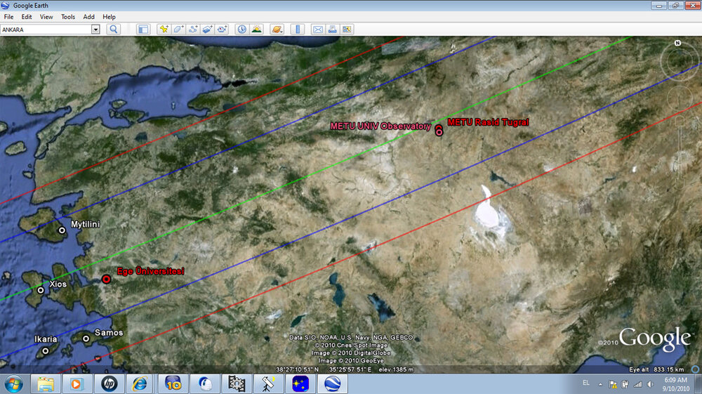

vtsamis Δημοσιεύτηκε Σεπτέμβριος 29, 2010 Δημοσιεύτηκε Σεπτέμβριος 29, 2010 Επιτυχία στην Ευτέρπη!Δυστυχώς εδώ είχε σύννεφα, αλλά όχι και στην Άγκυρα.Παρόλο που ήταν παντού αρνητική η παρατήρηση της Adorea, ευτυχώς κάποιοι φίλοι από την Τουρκία δεν απογοητεύτηκαν και είχαν επιτυχή θετική παρατήρηση της απόκρυψης της Ευτέρπης στις 23 Σεπτεμβρίου. Υπάρχει αμοιβαία διάθεση συνεργασίας και σε μελλοντικά γεγονότα, όταν τα μονοπάτια αποκρύψεων διασχίζουν και τις δύο χώρες. (ΣΣ: Λέτε να τους δούμε κάποιο καλοκαίρι και στον Πάρνωνα; ) Χτες έλαβα το ακόλουθο e-mail από τον Ethem Derman, υπεύθυνο του πανεπιστημιακού αστεροσκοπείου της Άγκυρας, ο οποίος έχει στενή σχέση και συνεργασία με τους ερασιτέχνες αστρονόμους της χώρας του: Hi Vagelis, We observed Euterpe occultation, the report will be late. Observations made my MsC student Gozde Saral and she catch the occultation just in time for Ankara 18:08:15. I will send you our light curve. Today we will observe another occultation of the 6090 1989 DJ. I am preparing the web page for the coming occultation and all the amateur astronomers of Turkey are very exited.http://derman.science.ankara.edu.tr/Asteroid/ You will find it also in FaceBook: http://www.facebook.com/note.php?note_id=161038727255355&comments= Regards...Ethem Derman https://ui.adsabs.harvard.edu/search/q=%20author%3A%22tsamis%2C%20v.%22&sort=date%20desc%2C%20bibcode%20desc"Αστέρας εισαθρείς, αστήρ εμός. Είθε γενοίμην ουρανός, ως πολλοίς όμμασιν εις σε βλέπω."Πλάτων
vtsamis Δημοσιεύτηκε Σεπτέμβριος 29, 2010 Δημοσιεύτηκε Σεπτέμβριος 29, 2010 ... πριν λίγο ενημερώθηκα και για δεύτερη θετική παρατήρηση της Ευτέρπης, από ερασιτέχνες στην Άγκυρα Βαγγέλης https://ui.adsabs.harvard.edu/search/q=%20author%3A%22tsamis%2C%20v.%22&sort=date%20desc%2C%20bibcode%20desc"Αστέρας εισαθρείς, αστήρ εμός. Είθε γενοίμην ουρανός, ως πολλοίς όμμασιν εις σε βλέπω."Πλάτων
Bi2L Δημοσιεύτηκε Σεπτέμβριος 29, 2010 Δημοσιεύτηκε Σεπτέμβριος 29, 2010 Πολυ ωραια, επιτελους και καποιος που το ειδε Μηπως γνωριζουμε απο περασε το μονοπατι τελικα;; Βασίλης ΜεταλληνόςOO 16 1600 f4ΟΟ 12.5 1525 f4.8 NEQ6TOA130 1000 f7.7 ΕΜ200ED80 600 f7.5, Vixen9x63Canon eos 6D, Sony a7s2, Wat120n+,Asi1202009年7月22號日食 - 2017 Aug 21www.metallinos.net
vtsamis Δημοσιεύτηκε Σεπτέμβριος 29, 2010 Δημοσιεύτηκε Σεπτέμβριος 29, 2010 Βασίλη σίγουρα πέρασε από εδώ και το είδε ο Ethem. Μορφή, ε;Απ' 'οτι φαίνεται θα συνεργαστούμε και σε άλλα γεγονότα, πχ στη Leona, στις 30 Οκτωβρίου. Τους βλέπω ένθερμους οπαδούς των αποκρύψεων και της ελληνοτουρκικής φιλίας. Βαγγέλης https://ui.adsabs.harvard.edu/search/q=%20author%3A%22tsamis%2C%20v.%22&sort=date%20desc%2C%20bibcode%20desc"Αστέρας εισαθρείς, αστήρ εμός. Είθε γενοίμην ουρανός, ως πολλοίς όμμασιν εις σε βλέπω."Πλάτων
