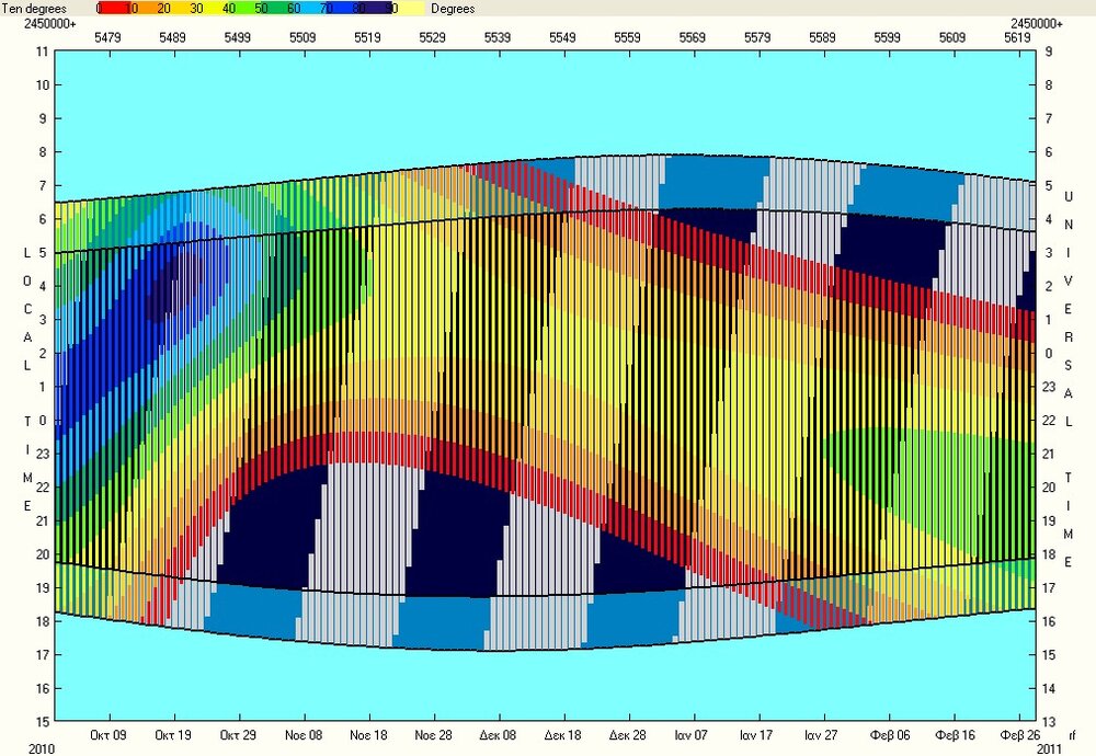

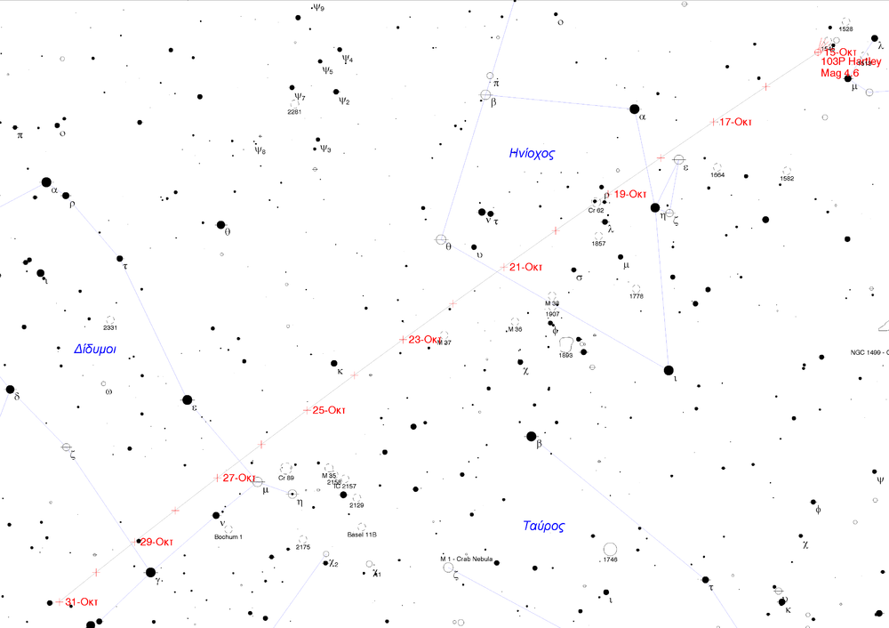

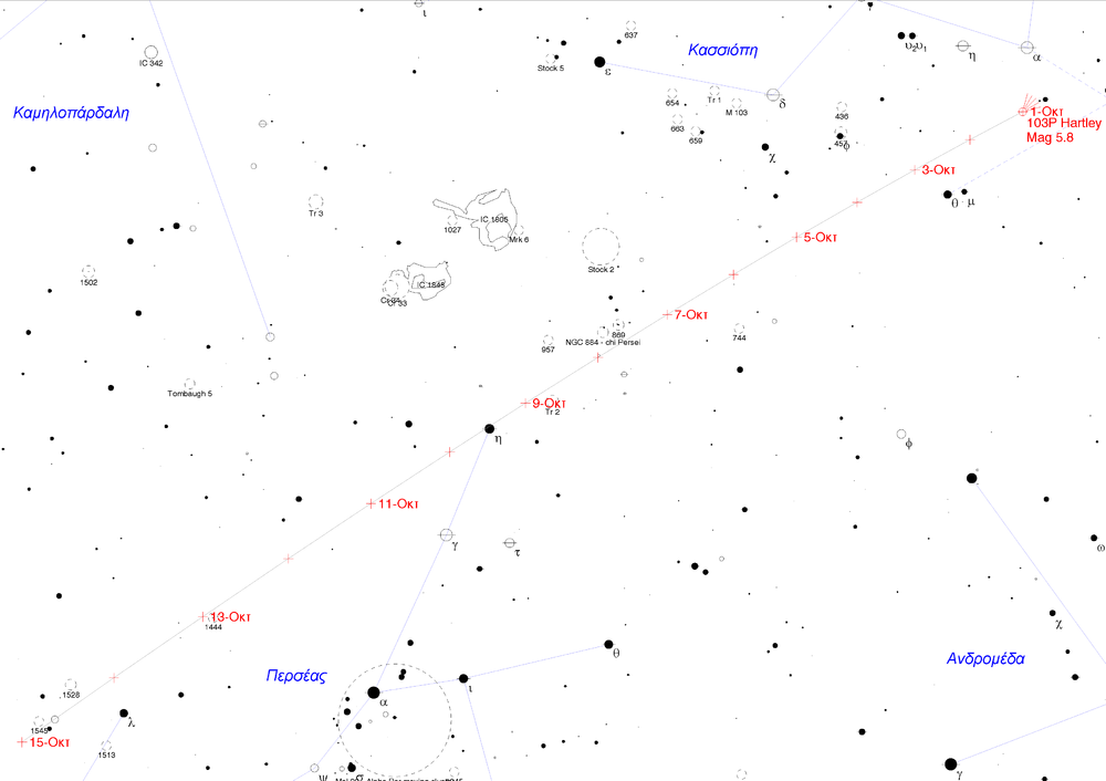

vossinakis Δημοσιεύτηκε Οκτώβριος 1, 2010 Δημοσιεύτηκε Οκτώβριος 1, 2010 Δυο χάρτες (1-15 και 15-31 Οκτωβρίου) για τον κομητη. Η εικόνα με τις χρωματιστές γραμμές είναι από το πρόγραμμα GraphDark και μας δείχνει το ύψος του κομήτη σε συνδυασμό με την ώρα και την επιρροή της Σελήνης (γκρι γραμμές) μέχρι το τέλος Φεβρουαρίου. Βλέπουμε οτι η καλύτερη στιγμή (σκούρο μπλέ πάνω αριστερά) για παρατήρηση είναι πριν τις 20 γιατί τότε αρχίζει και μας επηρρεάζει η Πανσέληνος, αλλά σε γενικες γραμμές παραμένει πάνω από τις 30 μοίρες 1-15 Οκτωβρίου 15-31 Οκτωβρίου GraphDark Βοσινάκης Ανδρέας
