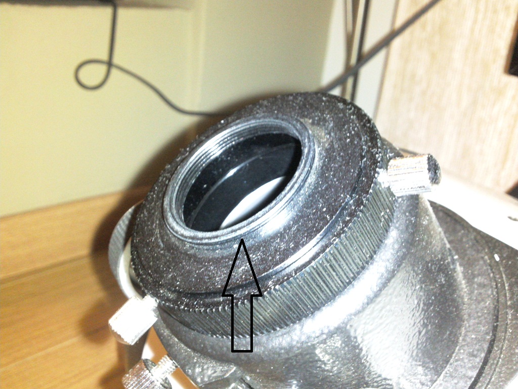

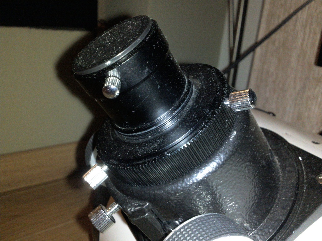

ziorange Δημοσιεύτηκε Οκτώβριος 5, 2010 Μοιραστείτε Δημοσιεύτηκε Οκτώβριος 5, 2010 Σου παραθέτω 2 φωρογραφίες! Η μία με το βαρελάκι και η άλλη χωρίς!! Πρέπει να το ξεβιδώσεις...Στη φωτογραφία με το βελάκι σου δείχνω που πρέπει να βιδωθεί το T-ring!! http://www.astrobin.com/users/ziorange/http://www.athens-weather.eu Παναγιώτης Ζιώγας Σύνδεσμος για σχόλιο Κοινή χρήση σε άλλους ιστότοπους More sharing options...
lok33 Δημοσιεύτηκε Οκτώβριος 6, 2010 Συγγραφέας Μοιραστείτε Δημοσιεύτηκε Οκτώβριος 6, 2010 παραθέτω φωτό για να είμαι πιο σαφείς Skywatcher ed120 eq5 gotoLodestar starlight express Canon eos 550 d 70-300 is usmAsi 120 Σύνδεσμος για σχόλιο Κοινή χρήση σε άλλους ιστότοπους More sharing options...
