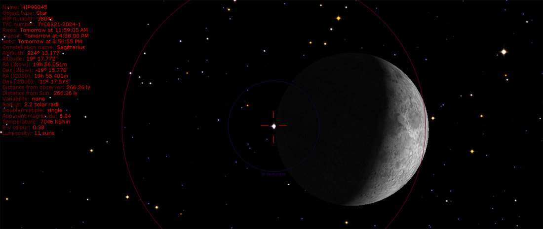

Απόκρυψη του ΔΙΠΛΟΥ αστέρα ΗΙP_98045 από τη Σελήνη-POSITIVE
Στις 11 Νοεμβρίου η Σελήνη αποκρύπτει το διπλό αστέρα ΗΙP_98045.
Ώρα Ελλάδος για Αθήνα: 19hr 56min 02sec, για Σπάρτη 19hr 54min 59sec, για Κέρκυρα 19hr 49min 00sec, κοκ.
Στο ΟCCULT_4 υποσημειώνεται: "Observations are highly desired".
Με δεξί κλικ στο OCCULT_4 βλέπουμε διάφορα στοιχεία για τον αστέρα, αλλά και κάποια στοιχεία για το διπλό σύστημα. Όμως αυτά προφανώς είναι ελλιπή:

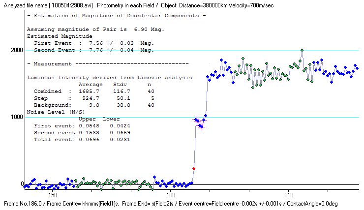

Στον κατάλογο VI/132: http://vizier.u-strasbg.fr/viz-bin/VizieR?-source=VI/132 βλέπουμε ότι σε σύνολο 56 παρατηρήσεων (η πρώτη έγινε το 1887) οι μόνες έως τώρα ακριβείς και αξιόπιστες μετρήσεις που υπάρχουν για τον αστέρα ΗΙP_98045 είναι οι δύο τελευταίες, 55 & 56, στις 4 Μαίου 2010, από τον Brian Loader.
Έχει χρησιμοποιήσει για ακριβή χρόνο GPS (using 1PPS output) και έχει καταγράψει σε βίντεο (Video with time insertion, times extracted by frame analysis). Μάλιστα τα δύο αυτά γεγονότα είναι η επανεμφάνιση ® του καθενός μέλους του αστρικού ζεύγους, αντίστοιχα στις UT 14:48:13.575 και UT 14:48:13.685 δηλαδή με διαφορά χρόνου 0.11 seconds.
Από τα παραπάνω μπορούμε να συμπεράνουμε ότι όχι μόνο κάθε καταγραφή είναι χρήσιμη για να προσδιοριστούν τα αστρομετρικά στοιχεία του ζεύγους, αλλά εάν κάποιος στην Ευρώπη παρατηρήσει το φαινόμενο, θα λειτουργήσει επιβεβαιωτικά και συμπληρωματικά ως προς την ήδη υπάρχουσα καταγραφή, καθώς σε εμάς το αστρικό ζεύγος ΗΙP_98045 θα καταγραφεί σε φάση απόκρυψης και υπό διαφορετική οπτική γωνία.

Η παρατήρηση του Brian Loader στις 4 Μαίου 2010

Θα πρέπει από την παρατήρησή σου να βγεί μια καμπύλη φωτός σχεδόν όπως αυτή του Brian Loader που βλέπεις πιο πάνω, στο πρώτο ποστ, δεδομένου ότι οι τιμές σας σε Position Angle του αστέρα είναι παραπλήσιες: αυτός 251 degrees=(effectively)71 degrees, εσύ 78 degrees. (Για την παραγωγή της καμπύλης φωτός με το Limovie μην ανησυχείς, θα βρείς πρόθυμη χείρα βοηθείας)
Στόχος σου είναι να καταγραφεί ευκρινώς το "σκαλοπατάκι" πτώσης λαμπρότητας από το mag 6.9 στο mag 7.7 γι' ατυτό θα πρέπει να μην είναι "καμένο" (υπερφωτισμένο) το αστρικό είδωλο. Υπάρχει τρόπος να το διαπιστώσεις αυτό λίγο πριν την παρατήρηση, ελέγχοντας την τιμή pixel του στόχου σε κάποιο BMP που θα κάνεις extract από ένα σύντομο βιντεάκι -τεστ. Αλλά έστω και εάν δεν το κάνεις αυτό, νομίζω ότι ΔΕ θα έχεις πρόβλημα, εάν στην οθόνη του laptop σου ο στόχος ΙΣΑ ΠΟΥ να φαίνεται...
Τόλη συμφωνείς;
By the way, καλό είναι να κρατήσεις και κάποιες σημειώσεις για τη θερμοκρασία περιβάλλοντος την ώρα της παρατήρησης, αν φυσάει, την ποιότητα του ουρανού και των αστρικών ειδώλων, κλπ.
Δες πχ εδώ τα στοιχεία που καταχωρούνται: #55 και #56.
