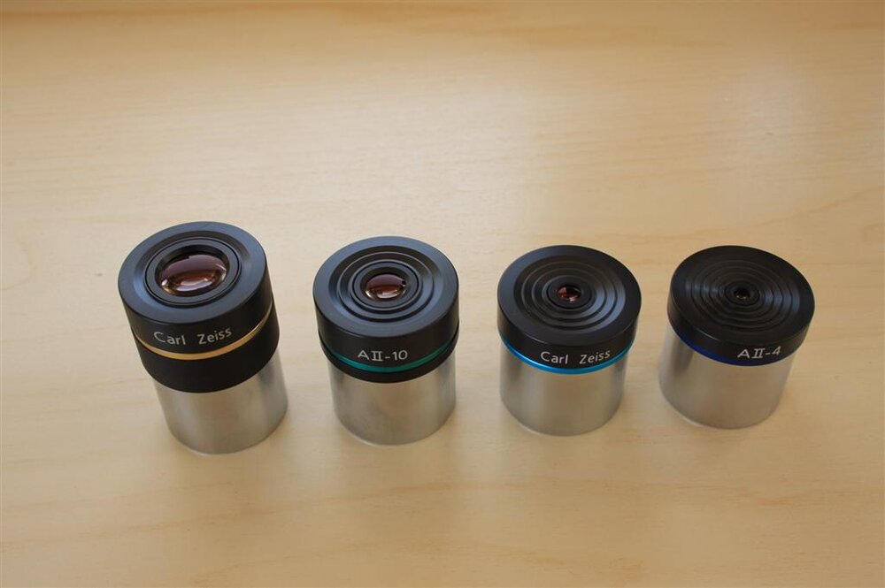

Στέφανος Σοφολόγης Δημοσιεύτηκε Δεκέμβριος 22, 2010 Δημοσιεύτηκε Δεκέμβριος 22, 2010 ...Τι θα λέγατε να οργανώναμε μια συγκριτική δοκιμή? Ναι το ξέρω εισάγω καινά δαιμόνια τώρα Στέφανε ακούς??...Καινά δαιμόνια ή κενά δαιμόνια; Μάλλον κενά, καθώς ακόμη μας χρωστά την προηγούμενη δοκιμή (24mm 1.25''). 10 μήνες πέρασαν, ακόμη και τα παιδιά μου σε 9 μήνες τα κάναμε. Πως είπατε;; Δεν ακούω πολύ καλά τελευταία! Λοιπόν, ό,τι και να πείτε έχετε δίκιο... Εκείνη η δοκιμή πέρασε τον ορίζοντα γεγονότων κάποιας μαύρης τρύπας και ...μην την είδατε! ΑΠΑΡΑΔΕΚΤΟΣ, το ξέρω (αλλά κάλιο αργά παρά ποτέ!)Όμως ποτέ δεν λέω όχι σε μιά νέα δοκιμή! Ποιός θαρραλέος θα μου στείλει έναν-δύο Zeiss ή και όλο το σετ; Δεσμεύομαι να μην τους πουλήσω! Και για τη δοκιμή εγώ βάζω τους: 4mm Kasai (University Optics) ortho4mm Vixen LV 5mm Baader Genuine Ortho 6mm Baader Genuine Ortho6.7mm Meade UWA7.5mm Takahashi LE8mm Tele Vue Plossl (*)9mm University Optics HD10mm Pentax XW Υπάρχουν όμως τόσες άριστες δοκιμές στο διαδίκτυο που ο καθένας μπορεί να βρει την πληροφόρηση που θέλει. Μιά από τις καλύτερες δοκιμές είναι αυτή:http://danielmounsey.com/?p=8που αποτελεί μια ώριμη αναθεώρηση/συνέχεια της κλασικής:www.cloudynights.com/documents/planetaryeyepieces.pdfΔιαβάστε λοιπόν τουλάχιστον το πρώτο link, είναι πολύ ενδιαφέρον και διαφωτιστικό και συμβαδίζει με τα ευρήματα των περισσοτέρων από μας (εκτός από την άποψή του για τον Baader ortho 5mm με την οποία δεν συμφωνεί καθόλου η δική μου εμπειρία. Ίσως "έπεσε" σε ελαττωματικό κομμάτι.) A, και ποιός είπε ότι ένα τηλεσκόπιο f/4.8 δεν κάνει για πλανητική; Το νευτώνειό μου (Ο-Ο 10")έφτασε να μου δείξει το χώρισμα Encke στον Κρόνο (εντάξει με binoviewer, αλλά το έδειξε και μάλιστα όταν ακόμη είχε κάτοπτρα λ/4 κι όχι λ/10 όπως τώρα), επίτευγμα εξαιρετικά σπάνιο για οποιουδήποτε τύπου τηλεσκόπιο κάτω των 12-14 ιντσών. Ασφαλώς, το ίδιο 10ιντσο σε έκδοση f/6 ή f/8 θα είχε ακόμα καλύτερο κοντράστ και θα ήταν καταλληλότερο για πλανητική, αλλά ήδη είναι πολύ καλό στους πλανήτες και με f/4.8. Και για την ιστορία: Οι καλύτερες πλανητικές εικόνες που είδα ποτέ με το 10ιντσο ήταν με το binoviewer Baader Mark V και δύο Tele Vue Plossl 8mm. Με δύο Takahashi LE 7.5mm σχεδόν προσεγγίζεται εκείνη η ποιότητα αλλά με πολύ περισσότερη άνεση για τα μάτια λόγω καλύτερου eye-relief. Τέλος, όσοι ψάχνουν το απόλυτο στην πλανητική παρατήρηση ας γνωρίζουν ότι ο δρόμος περνά αναγκαστικά από ένα (πολύ καλό) binoviewer. "Πως να σωπάσω μέσα μου την ομορφιά του κόσμου; ..." Κώστας Κινδύνης "Με το λύχνο του άστρου στους ουρανούς εβγήκα, στο αγιάζι των λειμώνων, στη μόνη ακτή του κόσμου..." Οδυσσέας Ελύτης www.a-polaris.org
