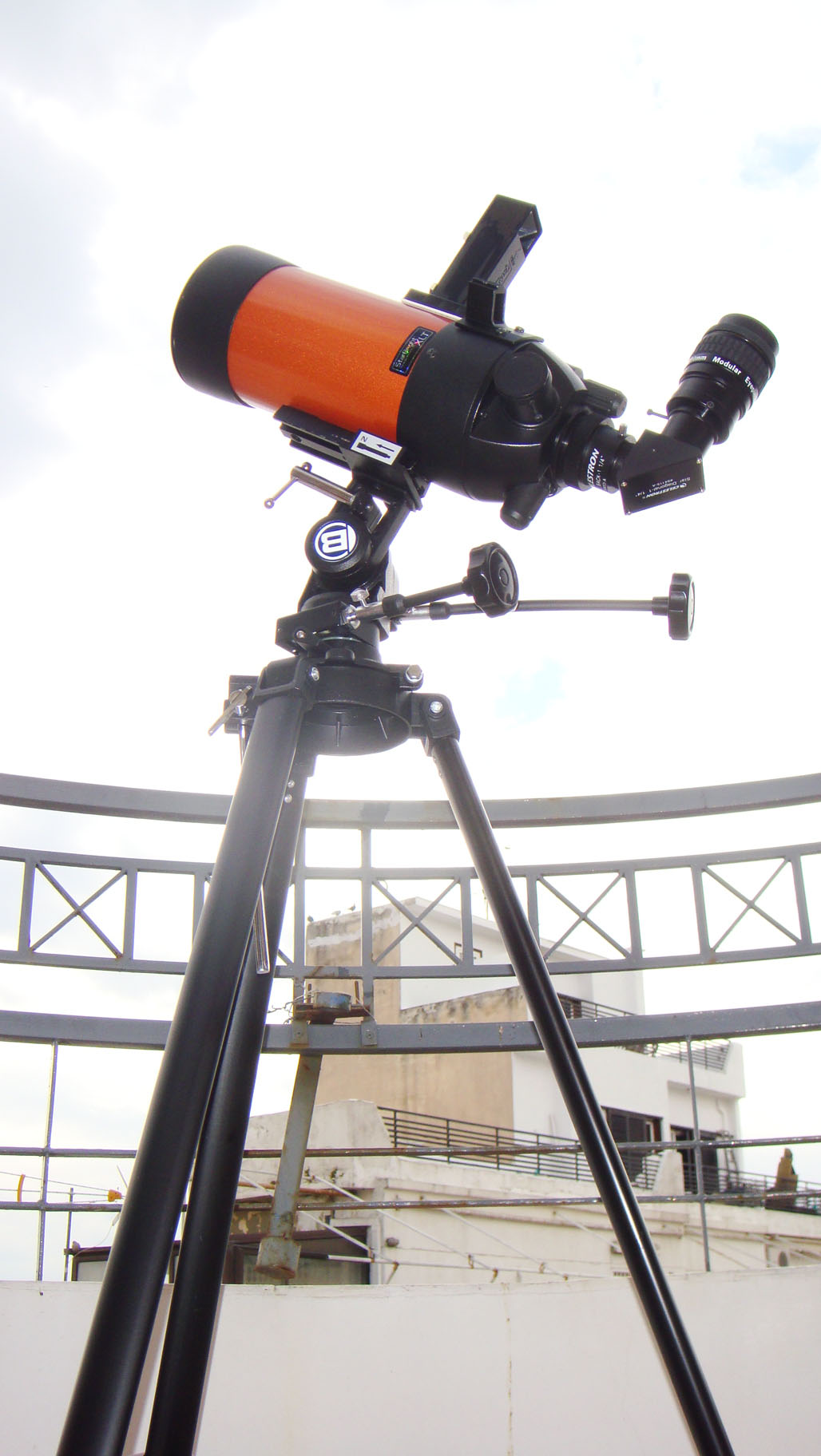

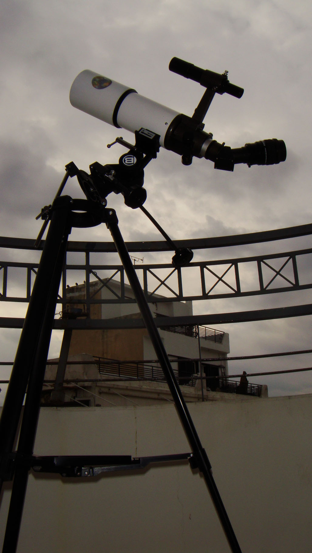

kkokkolis Δημοσιεύτηκε Ιανουάριος 29, 2011 Μοιραστείτε Δημοσιεύτηκε Ιανουάριος 29, 2011 Δεν γνωρίζω αν προχώρησες. Σήμερα το αγόρασα και εγώ για να περιεργαστώ την βάση του. Όντως ο εστιαστής μοιάζει ξένος προς το υπόλοιπο τηλεσκόπιο. Το ST80 έχει ακριβώς τον ίδιο αλλά μεταλλικό και με φρένο (για κλείδωμα της εστίασης) και Τ2 σπείρωμα για να μπει η μηχανή απ' ευθείας με Τ ring. Η βάση μου αρέσει, εκτός από τα πόδια. Θα δω αν μπαίνει στον Manfrotto.Τώρα, όπως είδα τον εστιαστή, πρόκειται για έναν σωλήνα που μπορεί να αφαιρεθεί και να κόψεις έναν ίδιο από υδραυλικά. Ο σιδηρόδρομος μπορεί να ηλεκτροσυγκολληθεί αν βρεις κάποιον με τα ίδια δόντια. Οι κύλινδροι δεν χρειάζονται αλλαγή νομίζω. Όλη η δυσκολία είναι ο σιδηρόδρομος.Έφτιαξες τίποτε; Οὖτιν με κικλήσκουσι My Optics Σύνδεσμος για σχόλιο Κοινή χρήση σε άλλους ιστότοπους More sharing options...

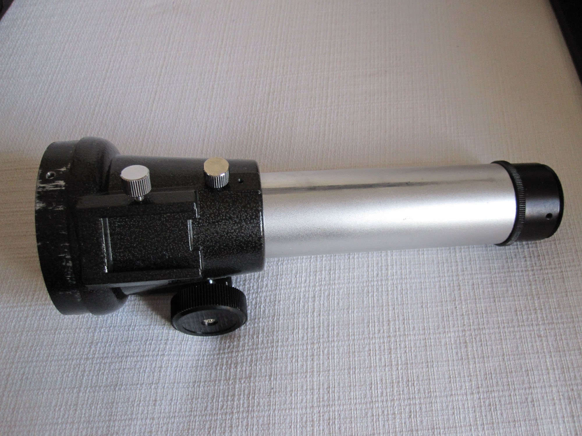

georgeUTL Δημοσιεύτηκε Ιανουάριος 30, 2011 Συγγραφέας Μοιραστείτε Δημοσιεύτηκε Ιανουάριος 30, 2011 Ξεκινησα με την αγορα του παρακατω εστιαστη απο μελος του αστροβοχ.. αρχικα σκευτομουν να παρω καποια κοματια απο αυτον, αλλα μια δοκιμη που εκανα πανω στο τηλεσκοπιο, χωρις καν να τον βιδοσω (μιας και ειναι ποιο μεγαλος) εστιασε κανονικα και πολυ καλητερα μαληστα και ας τον ειχα στον αερα με το ενα χερι..οταν βρω το χρονο μετα την εξεταστικη της σχολης μου, θα ξεκινισω να τα ταιριαξω σωστα..καποιο δακτιλιδι απο ερταλον θα χρειαστει, θα γινει πολυ ωραιο (μεσα σε σακουβαγιαζ και φυγαμε)ο εστιαστης που ειχε μου εδινε την εντιπωση οτι θα εσπαγε πολυ γρηγορα με το παραμικρο..πολυ καλες και οι ιδεες σου για την βελτιοση-ανακατασκευη που θα ηταν η λυση για εμενα αν δεν ειχα βρει αυτον.για τι χρηση το πηρες κυριος? α και στην βαση αυτο που εχει προβλημα δεν ειναι τα ποδια αλλα το πανω μερος του οπου ειναι πλαστικο, γιαυτο κανει κουνιματα και αποσταθεροποιητε , και αυτα χρηζουν αλαγης πιστευω και θα τα κανο καποια στιγμη... ευκολο ειναι αυτο ενα απογευματακι κ ειναι οκ. Το γενικο συμπερασμα μου ειναι οτι οπου το εργοστασιο χρησημοποιησε πλαστικο, αυτα τα σημεια ειναι που το τηλεσκοπιο εχει πολυ χαμηλη ποιοτητα. οποιος τα αλαξει θα εχει στη παρεα ενα τηλεσκοπιο πολυ ικανοπιητηκο για 80 και κατι ακουσα για 60 τωρα ευρο! μια χαρα! SK DOB 12'''' Όταν πετύχει το CERN και δημιουργηθεί μια μαύρη τρύπα ελπήζω να αλλάξουμε τροχιά για να δούμε πράγματα που δεν ειχαμε φανταστεί... Σύνδεσμος για σχόλιο Κοινή χρήση σε άλλους ιστότοπους More sharing options...
kkokkolis Δημοσιεύτηκε Ιανουάριος 30, 2011 Μοιραστείτε Δημοσιεύτηκε Ιανουάριος 30, 2011 Ξεκινησα με την αγορα του παρακατω εστιαστη απο μελος του αστροβοχ.. αρχικα σκευτομουν να παρω καποια κοματια απο αυτον, αλλα μια δοκιμη που εκανα πανω στο τηλεσκοπιο, χωρις καν να τον βιδοσω (μιας και ειναι ποιο μεγαλος) εστιασε κανονικα και πολυ καλητερα μαληστα και ας τον ειχα στον αερα με το ενα χερι..οταν βρω το χρονο μετα την εξεταστικη της σχολης μου, θα ξεκινισω να τα ταιριαξω σωστα..καποιο δακτιλιδι απο ερταλον θα χρειαστει, θα γινει πολυ ωραιο (μεσα σε σακουβαγιαζ και φυγαμε) Ο εστιαστής μοιάζει με του ST80. Από τέτοιο τηλεσκόπιο είναι; Εγώ είμαι ικανοποιημένος, δεν έχω κανένα πρόβλημα στην εστίαση. ο εστιαστης που ειχε μου εδινε την εντιπωση οτι θα εσπαγε πολυ γρηγορα με το παραμικρο..πολυ καλες και οι ιδεες σου για την βελτιοση-ανακατασκευη που θα ηταν η λυση για εμενα αν δεν ειχα βρει αυτον. Ωστόσο του φόρτωσα χθες Hyperion Zoom + Barlow και κατόπιν Nagler T4 12mm και δεν είχε πρόβλημα. Με την μακροχρόνια χρήση όμως μπορεί να χαλάει. Το βιδάκι του εστιαστή κάνει το διαγώνιο να κάθεται λίγο λοξά και αυτό ισοδυναμεί με απευθυγράμμιση, πράγμα κακό για πλανητική παρατήρηση. Επίσης τα βιδάκια θέλουν αλλαγή με μακρύτερα (το έκανα) για να μπορείς να ασφαλίζεις μεγάλους φακούς. για τι χρηση το πηρες κυριος? Το αγόρασα για να το δω κυρίως. Και ιδιαιτέρως την βάση. Χρησιμοποιώ ένα φωτογραφικό τρίποδο Manfrotto το οποίο είναι εξαιρετικό για επίγεια παρατήρηση αλλά δεν έχει μικρομετρικές ρυθμίσεις. Έτσι κάποια στιγμή μια Vixen Porta Mount ή έστω AZ4 ήταν στο πρόγραμμα. Είπα λοιπόν να πάρω αυτό πειραματικά, πριν δώσω κάποιο υψηλότερο ποσό για μια καλύτερη υψαζιμουθιακή.Η βάση γενικά μου άρεσε, ειδικά επειδή έχει ισημερινή σφήνα αλλά και δεν είναι αυθεντική ισημερινή. Έτσι μπορείς να κάνεις και επίγεια παρατήρηση με ευκολία. Βλέπεις, το ''παρατηρητήριό'' μου βλέπει την θάλασσα και μου αρέσει πολύ να χαζεύω προς τα εκεί.Η διαπίστωσή μου για το τηλεσκόπιο είναι πως -όπως αναμενόταν- τόσο το Synta ST80 80/400 όσο και το Celestron C4 MAK 102/1325 είναι ανώτερα από το Bresser 70/700, σε οπτικά και μηχανικά μέρη, αλλά ακόμη και σε αποθηκευτικότητα και μεταφορικότητα. Το ένα υπερτερεί σε ευρύτητα πεδίου ως f/5 και το άλλο στην πλανητική ως f/13. Δεν έχω λόγο να κρατήσω το τηλεσκόπιο λοιπόν, αλλά η βάση εγκρίνεται καθώς σηκώνει άνετα το ST80 και θα την δοκιμάσω και σήμερα με το C4. α και στην βαση αυτο που εχει προβλημα δεν ειναι τα ποδια αλλα το πανω μερος του οπου ειναι πλαστικο, γιαυτο κανει κουνιματα και αποσταθεροποιητε , και αυτα χρηζουν αλαγης πιστευω και θα τα κανο καποια στιγμη... ευκολο ειναι αυτο ενα απογευματακι κ ειναι οκ. Όπως τα λες είναι. Τι σκέπτεσαι να κάνεις; Υπάρχουν μεταλλικά εξαρτήματα για να αντικατασταθούν αυτοί οι σύνδεσμοι;Σκέφτομαι να δω αν μπορώ να τοποθετήσω την βάση πάνω στον τρίποδα του Manfrotto, ο οποίος είναι σταθερότερος αλλά και υψηλότερος (βασικό για την επίγεια). Σίγουρα γίνεται αλλά θα χρειάζεται κάποιος προσαρμογέας.Εγώ αντιμετώπισα ένα άλλο πρόβλημα το οποίο δεν μπορώ να ερμηνεύσω. Χθες οι μικρομετρικές ρυθμίσεις δούλευαν κανονικότατα. Σήμερα, ενώ στο αζιμούθιο λειτουργεί, στο ύψος γυρνά ο κοχλίας χωρίς να κινείται το τηλεσκόπιο. Κάποια στιγμή κινείται για λίγο και μετά σταματά. Τι συμβαίνει, χρειάζεται τίποτε σφίξιμο; Αυτή την λειτουργία την χρειάζομαι οπωσδήποτε, αυτή λείπει από τον Manfrotto και χθες που παρατηρούσα τον Ωρίωνα (μέσα από σύννεφα, ο Δίας ήταν τελείως κρυμμένος) μου άρεσε η ευκολία με την οποία πήγαινα λίγο δεξιά- αριστερά και λίγο πάνω- κάτω. Οὖτιν με κικλήσκουσι My Optics Σύνδεσμος για σχόλιο Κοινή χρήση σε άλλους ιστότοπους More sharing options...

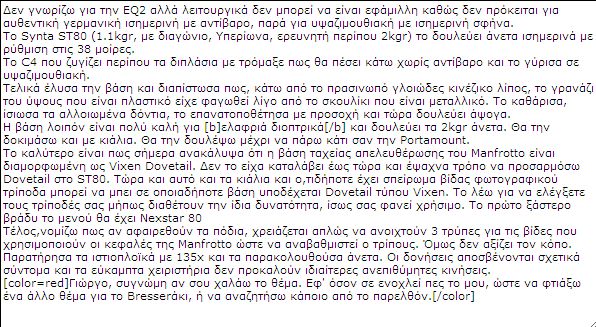

kkokkolis Δημοσιεύτηκε Ιανουάριος 30, 2011 Μοιραστείτε Δημοσιεύτηκε Ιανουάριος 30, 2011 Έγραφα μια απάντηση και μου κόλλησε ο περιηγητής. Το έσωσα σαν εικόνα για να μην ξαναγράφω. Οὖτιν με κικλήσκουσι My Optics Σύνδεσμος για σχόλιο Κοινή χρήση σε άλλους ιστότοπους More sharing options...

kkokkolis Δημοσιεύτηκε Ιανουάριος 30, 2011 Μοιραστείτε Δημοσιεύτηκε Ιανουάριος 30, 2011 Τωρα παρατηρησα και το πλαστικο γραναζι.. πεζει να χαλασει αυτο δηλαδη ετσι οπως το ειδες?και με τι τροπο θα παρεμενε περισοτερο καιρο χωρις να χαλασει ετσι οπως το ειδες οταν το ελυσες? Ο κίνδυνος είναι να προσπαθήσεις να κινήσεις το τηλεσκόπιο καθ' ύψος από τον σωλήνα ενώ έχεις σφίξει το φρένο. Τότε κινείται μαζί και το γρανάζι και φαγώνεται πάνω στο ακίνητο μεταλλικό σκουλήκι.Προληπτικά λοιπόν βεβαιώνεσαι πως όταν σφίξεις το φρένο το μετακινείς μόνο από το εύκαμπτο χειριστήριο. Επίσης, ίσως θα ήταν καλό να σκουπίσουμε όλο αυτό το λίπος και να βάλουμε λιπαντικό λιθίου, όπως αυτό που χρησιμοποιείται στα αυτοκίνητα. Οὖτιν με κικλήσκουσι My Optics Σύνδεσμος για σχόλιο Κοινή χρήση σε άλλους ιστότοπους More sharing options...

ASTROMIX Δημοσιεύτηκε Ιανουάριος 30, 2011 Μοιραστείτε Δημοσιεύτηκε Ιανουάριος 30, 2011 Η έκδοση του skylux με την κανονική ισημερινή στήριξη κυκλοφορεί καθόλου στα lidl; Θέλω να στηρίξω πάνω ένα 127mm maksutov για γρήγορες παρατηρήσεις κι από ότι κατάλαβα το C4 με το ζόρι το σήκωνε η Alt/Az. Σύνδεσμος για σχόλιο Κοινή χρήση σε άλλους ιστότοπους More sharing options...
kkokkolis Δημοσιεύτηκε Ιανουάριος 30, 2011 Μοιραστείτε Δημοσιεύτηκε Ιανουάριος 30, 2011 Η έκδοση του skylux με την κανονική ισημερινή στήριξη κυκλοφορεί καθόλου στα lidl; Θέλω να στηρίξω πάνω ένα 127mm maksutov για γρήγορες παρατηρήσεις κι από ότι κατάλαβα το C4 με το ζόρι το σήκωνε η Alt/Az. Το σηκώνει άνετα σαν υψαζιμουθιακή, με φακό Hyperion Zoom ή απλό ή Nagler 12mm T4. Μεγεθύνσεις ως 130x που συνήθως χρησιμοποιώ τις δουλεύει άνετα.Πρόβλημα παρουσιάζεται με την σφήνα, αν και από βορειότερο πλάτος πιστεύω (25 μοίρες) ή με πιο ανοικτά σκέλη τρίποδα θα ήταν όλα καλά.Τα δυό τελευταία έτη προσφέρεται με αυτήν την βάση από τα Lidl. Μπορείς να βρεις την παλαιά μετχειρισμένη, έχουν πωληθεί πολλά κομμάτια, όλο και κάποιος θα στην δώσει. Αλλά 1'' παραπάνω είναι αρκετή διαφορά σε ένα Mak, καλύτερα να ανέβεις κατηγορία. Μεγαλύτερο μήκος- βάρος και υψηλότερες μεγεθύνσεις (= εντονότερες δονήσεις). Οὖτιν με κικλήσκουσι My Optics Σύνδεσμος για σχόλιο Κοινή χρήση σε άλλους ιστότοπους More sharing options...
