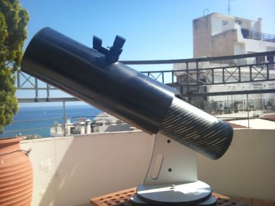

Τάσος Βράτολης Δημοσιεύτηκε Φεβρουάριος 23, 2011 Δημοσιεύτηκε Φεβρουάριος 23, 2011 Όχι Χάρη. Κάθε προσπάθεια για φωτογράφηση δεν είναι εύκολη, ειδικά με το συγκεκριμένο τηλεσκόπιο! Πιο εύστοχες εικόνες για το πως περίπου θα φαίνεται είναι εδώ...κοίτα εκεί που λέει για το 5" τηλεσκόπιο. Εξαρτάται και τι seeing θα έχεις εκείνο το βράδυ καθώς και τι μεγέθυνση θα χρησιμοποιήσεις.http://www.rocketroberts.com/astro/scopeview.htm Μέχρι τότε φρόντισε για το φωτοχιτώνιο το συντομότερο (θα μαλλιάσει η γλώσσα μου με το θέμα αυτό) γιατί θα απογοητευτείς, το 2ον κάτοπτρο δέχεται από παντού φως και θα σε κουράσει πολύ, δεν θα μπορέσεις να δεις όπως μπορεί να δει πραγματικά το μικρό. «Μπορεί και μακριά πολύ, μέσα στων ουρανών τα αποκαΐδια...την Ανδρομέδα, την Άρκτο ή την Παρθένο...Άραγες να είναι η μοναξιά σε όλους τους κόσμους η ίδια;» Οδυσσέας Ελύτης

kookoo_gr Δημοσιεύτηκε Φεβρουάριος 28, 2011 Δημοσιεύτηκε Φεβρουάριος 28, 2011 1 και 1/2 της διαμετρου του κυριως κατοπτρου πρεπει να προεξεχει απο μπροστα Φιλικά Κώστας http://www.astrobin.com/users/kookoo_gr/
hariskar Δημοσιεύτηκε Φεβρουάριος 28, 2011 Συγγραφέας Δημοσιεύτηκε Φεβρουάριος 28, 2011 Ευχαριστώ! Αυτό το κάνουμε για να αποφύγουμε το ανεπιθύμητο φως που έρχεται από μπροστά-πλάγια;
Τάσος Βράτολης Δημοσιεύτηκε Φεβρουάριος 28, 2011 Δημοσιεύτηκε Φεβρουάριος 28, 2011 Χάρη καλημέρα. Παρακάτω οι λόγοι που επιβάλλουν το φωτοχιτώνιο. Α) Για αποφυγή συσσώρευσης υγρασίας στο πρωτεύον κάτοπτρο. Β) Για την αποφυγή αγγίγματος του δευτερεύοντος κατόπτρου. Ειδικά στο μικρό αυτό, που το 2ον είναι χύμα εκτεθειμένο!!!Γ) Για αποφυγή συσσώρευσης σκόνης στο κυρίως κάτοπτρο και λάσπης σε συνδυασμό με την υγρασία. Δ) Για το διάχυτο φωτισμό. Ε) Για την αποφυγή του να σου πέσει οτιδήποτε μέσα στο πρωτεύον από το πλαϊνό άνοιγμα (!!! ), είτε είναι αυτό προσοφθάλμιο (ωχ μάνα! ), είτε είναι εργαλείο, είτε ότι άλλο βάζει ο νους σου! Ο λόγος που θες να έχει προέκταση το φωτοχιτώνιο, είναι γιατί σε αυτό το τηλεσκόπιο ΠΡΕΠΕΙ να κρύψεις παντελώς το 2ον, επειδή όπως είπαμε είναι χύμα εντελώς και δεν προφυλάσσεται από πουθενά!Κάνε λοιπόν την προέκταση μπροστά να είναι 20cm από το δακτύλιο που συγκρατεί το 2ον. Άνοιξε τρύπες στο kydex με κοπίδι stanley ακριβώς πάνω εκεί που είναι ο εστιαστής καθώς και η θέση όπου κάθεται το red dot. Οι τρύπες πρέπει να έχουν το σχήμα του εστιαστή και της υποδοχής red dot ακριβώς! Θα τον πιάσεις όλο τον κύλινδρο στο τέλος, γύρω γύρω με μεγάλα μάνταλα-συνδετήρες που πουλάνε στα βιβλιοπωλεία και τα οποία μπορούν να πιάσουν ένα 100άρι σελίδες Α4 μαζί. Ξέρεις ποιά λέω, κάτι μαύρα μανταλάκια με ασημί μικρά χερούλια που τα πιέζεις για να ανοιγοκλείσουν. ΜΟΝΟ όταν μπει αυτό το φωτοχιτώνιο, θα δεις τι μπορεί να καταφέρει αυτό το μικρό! Επίσης από τις τρύπες του εστιαστή και του red dot, o όλος κύλινδρος θα συγκρατείται και ΔΕΝ θα πηγαίνει μπρος πίσω, θα είναι ακλόνητος, να ένας λόγος ακόμη για να πετύχεις σωστά το κόψιμό τους. Η φωτογραφία κάτω είναι του Κώστα Κοκκώλη (kkokkolis), κοίτα να δεις πως το έχει φτιάξει. Κώστα παίρνω ευγενικά την άδεια να χρησιμοποιήσω τη φώτο σου, να βοηθήσουμε τον άνθρωπο συνάδελφο. All rights reserved! Πρόσεξε πως μπήκαν ο εστιαστής και ο red dot στο υλικό kydex. Οι κομμένες τρύπες είναι ακριβώς στο μέγεθός τους! «Μπορεί και μακριά πολύ, μέσα στων ουρανών τα αποκαΐδια...την Ανδρομέδα, την Άρκτο ή την Παρθένο...Άραγες να είναι η μοναξιά σε όλους τους κόσμους η ίδια;» Οδυσσέας Ελύτης
