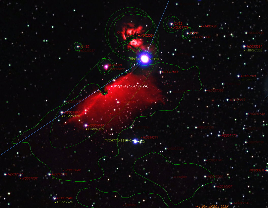

Bi2L Δημοσιεύτηκε Φεβρουάριος 2, 2011 Δημοσιεύτηκε Φεβρουάριος 2, 2011 Εγώ το έχω δει με UHC της Lumicon κ to 14".Aν θυμάμαι καλά είχα τον 22 LVWΥΓ: Το flame nebula πάλι έχω την εντύπωση πως φαίνεται καλύτερα ΧΩΡΙΣ φίλτρο.Την ίδια εντύπωση έχω κ εγώ.Μιλάω για UHC κ Oiii.Απο δοκιμές που έχω κάνει στο Flame με φίλτρα το καλύτερο αποτέλεσμα το παίρνουμε χωρίς αυτά.Συγκεκριμένα έχω δοκιμάσει στο Flame όλα τα φίλτρα νεφελώματος που διαθέτω και κανένα δεν μπόρεσε να το αναδείξει (uhc, uhc-s, oiii, H-β, Deepsky) Όσο για το Αλογάκι... όποιος έχει καλό καιρό αυτες τις μέρες ας βγει να το απολαυσει!! Εχουμε Νέα Σελήνη!!! Επίσης όποιος έχει όρεξη ας ρίξει μια ματιά στα μικρα... IC431, 432, 435 & NGC2023 στην γύρω περιοχή απο το Αλογάκι και το Flame φαίνονται ευκολα απο το Starrynight Βασίλης ΜεταλληνόςOO 16 1600 f4ΟΟ 12.5 1525 f4.8 NEQ6TOA130 1000 f7.7 ΕΜ200ED80 600 f7.5, Vixen9x63Canon eos 6D, Sony a7s2, Wat120n+,Asi1202009年7月22號日食 - 2017 Aug 21www.metallinos.net
