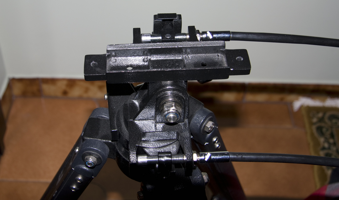

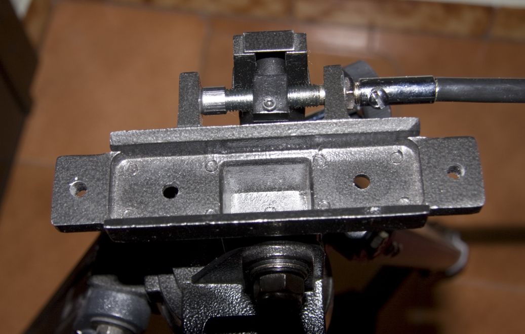

kkokkolis Δημοσιεύτηκε Μάιος 17, 2011 Δημοσιεύτηκε Μάιος 17, 2011 Αν εννοείς για το Bresser 70/700 τότε κάνει καθώς διαθετει υποδοχή τύπου Vixen Dovetail όπως και η βάση του Bresser.Αλλά δεν είναι πολύ καλύτερη αυτής του Bresser καθώς έχει αδύναμα πόδια (όπως και η ακριβότερη Vixen Porta Mount) και μάλιστα το τελευταίο έτος ακρίβυνε αρκετά. Το Bresser 70 θα βάλεις επάνω; Τώρα που το ξαναείδα έχει Vixen αρσενικό ενσωματωμένο και όχι θηλυκό, άρα χρειάζεται μάλλον βίδα ή δακτυλίδια. Δες τις φωτό του ΒασίληΜΕγώ πάντως την έχω καταβρεί με την στήριξη του Bresser. Έβαλα τον Manfrotto στην άκρη. Αν μπορούσα να βάλω την κεφαλή της Bresser στα σκέλη του Manfrotto αλλά όχι μόνιμα θα ήμουν ευτυχής. Οὖτιν με κικλήσκουσι My Optics
