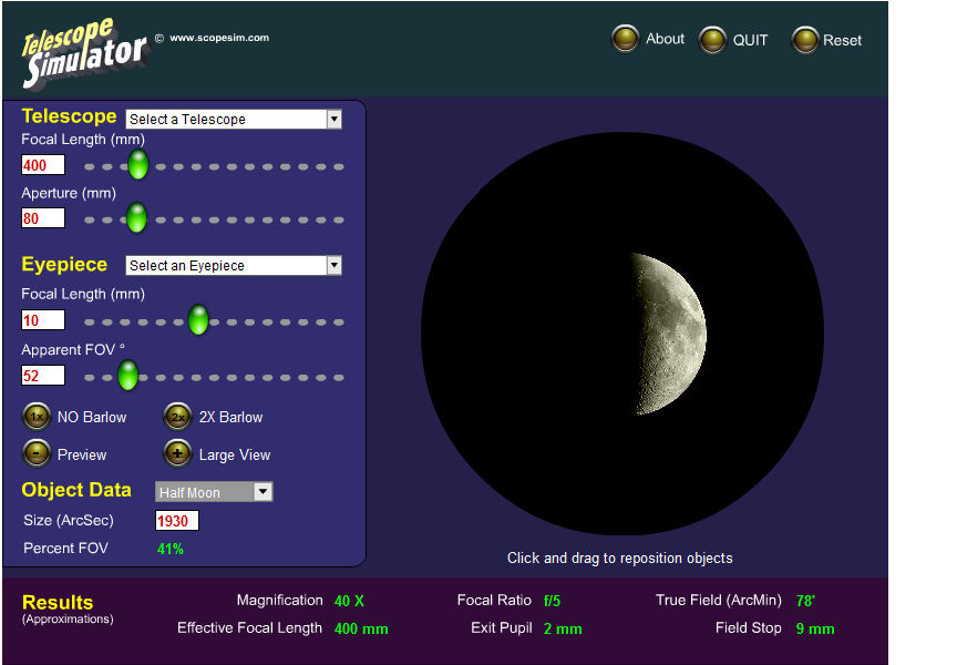

kkokkolis Δημοσιεύτηκε Ιούλιος 24, 2011 Δημοσιεύτηκε Ιούλιος 24, 2011 Δες εδώ: http://www.telescope-simulator.com/index.php?option=com_content&view=article&id=45&Itemid=57 Βάλε Focal Length 400Aperture 80και διάφορους προσοφθαλμίους.πχ Plossl 25mm, 50 Apparent FOV ή 6mm 66 FOV κλπΒλέπεις πως καλό είναι στην Σελήνη αλλά οι πλανήτες είναι μικροίΕπιλέγεις και BarlowΓια σύγκριση διαφόρων οργάνων http://www.telescope-simulator.com/index.php?option=com_content&view=article&id=46&Itemid=58 Οὖτιν με κικλήσκουσι My Optics
georbail Δημοσιεύτηκε Ιούλιος 24, 2011 Δημοσιεύτηκε Ιούλιος 24, 2011 πραγματικα ειναι αρκετα καλο για σεληνη κ φανταζομαι ακομα καλυτερο για επιγεια παρατηρηση! οπωσ και για τον ηλιο λογικα θα ειναι πολυ καλο! αλλα και για τον ανοιχτο ουρανο υπεροχο! τωρα για πλανητεσ αμυδρα πραματα...θελει πολυ μεγαλα εργαλεια για να πεισ οτι απολαμβανεισ καλα τον δια η τον κρονο!
