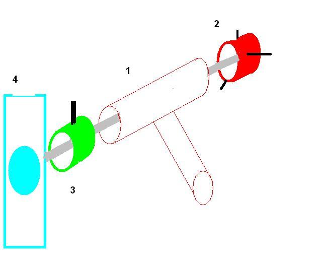

nicktremoulis Δημοσιεύτηκε Αύγουστος 24, 2005 Δημοσιεύτηκε Αύγουστος 24, 2005 φιλε amgamerναμαστε παρακαλω διαβασε με προσοχη πριν ξεκινησεις δομη του αξονα αποκλισης 1. ΣΤΕΛΕΧΟΣ 2. ΚΑΤΩ ΠΑΞΙΜΑΔΙ 3. ΔΑΧΤΥΛΙΔΙ ΦΡΕΝΟΥ 4. ΦΟΡΕΑΣ ΤΗΛΕΣΚΟΠΙΟΥ Ο γκριζος αξονας στο σχεδιο (και στην πραγματικότητα) συνδεει τα τεσσερα στοιχεια μεταξυ τους. εχει ομως βολτες ΜΟΝΟ στα ακρα του. δηλαδη ο αξονας στρεφεται ελευθερα μεσα στο Στελεχοςτο Δαχτυλιδι φρενου στρεφεται ελευθερα περι τον αξονα εαν ξεβιδωσεις τη βιδα του (φρενο)ο φορεας του τηλεσκοπιου στρεφεται ελευθερα με το χερι αν το φρενο ειναι ξεβιδωμενο ειτε στρεφεται με το χειριστηριο αν το φρενο ειναι σφιγμενοΠΑΝΤΩΣ ο Φορεας ΚΑΙ το Κατω παξιμαδι στρεφονται ΜΑΖΙ (εστω και με λιγο τζογο στο κατω παξιμαδι)Ουσιαστικα τα τεσσερα στοιχεια συγκρατουνται απο το κατω παξιμαδι και το παξιμαδι του φορεα (γαλαζιο στο σχεδιο)αν τα χαλαρωσεις πολυ το τηλεσκοπιο δεν μπορει να σταθει! αν τα παρασφιξεις δεν μπορει να γυρισει!!! ΣΥΝΕΠΩΣ ΕΣΥ Χαλαρωνεις το ανω παξιμαδι (γαλαζιο) με κλειδι καρατωντας κοντρα τον Φορεα με τη βοηθεια καβουρα Ξεβιδωνεις ( αφοβα) τις τρεις μαυρες βιδιτσες που συγκρατουν το τζογο του κατω παξιμαδιου (μαυρες γραμμες στο κοκκινο παξιμαδι στο σχεδιο) κρατωντας με το χερι το ανω παξιμαδι (του φορεα) και τον φορεα χαλαρωνεις το κατω παξιμαδι ξεσφιγκοντας μετο χερι (εγω δοκιμασα και το εσφιξα με ολη μου τη δυναμη και παλι ξεσφιγκε με το ΧΕΡΙ. παντως αν δυσκολευτεις βαλε κλειδι και καβουρα ΑΦΟΒΑ) τωρα ΠΙΑ και τα τρια στοιχεια (κατω παξιμαδι, δαχτυλιδι φρενου, φορεας τηλεσκοπιου) πρεπει να γυρνουν ελευθερα και χαλαρα! (αν οχι ξεβιδωσε τελειως το κατω παξιμαδι. ο αξονας θα σου μεινει σε ενα απο τα δυο παξιμαδια το ανω η το κατω, αδιαφορο. βγαλε τον αξονα εξω απο το στελεχος ελεγξε αν ξαναμπενει ομαλα, αν περιστρεφεται μονος του ομαλα, αν εγει γρατζουνιες η αν εχει στραβωσει) αν ολα φαινονται ομαλα,ξαναμονταρεις με τη σειρα (αν εχεις ηδη αφαιρεσει το δαχτυλιδι φρενου θελει προσοχη με τι προσανατολισμο θα τοποθετηθει) σφιγγεις το κατω παξιμαδι τοσο ωστε η περιστροφη του φορεα να γινεται ελευθερα με το χερι ομαλα αλλα "σφιχτα" σφιγγεις το ανω παξιμαδι πανω στο φορεα αν το "σφιξιμο" του αξονα και η περιστροφη θελει νεταρισμα χαλαρωνεις η σφιγγεις αναλογα το ΚΑΤΩ παξιμαδι. τελος τοποθετεις τις τρεις βιδουλες στο κατω παξιμαδι και τις σφιγγεις γερα. αυτες ρυθμιζουν το τζογο του κατω παξιμαδιου και του απαγορευουν να ξεβιδωσει κατα λαθος. καλη επιτυχια ΥΓ υποθετω οτι εχεις αφαιρεσει τελειως τον βιδωτο αξονα που κρατα τα αντιβαρα (πιθανοτατατον παραεσφιξες και απο εκει το προβλημα)[/img] http://tiemathasimera.blogspot.comhttp://parnonas1420.blogspot.comhttps://erasitexnisprogrammatistis.blogspot.com/
amgamer Δημοσιεύτηκε Αύγουστος 24, 2005 Συγγραφέας Δημοσιεύτηκε Αύγουστος 24, 2005 τα διαβασα ολα αυτα που εγραψες παρα πολυ προσεχτικα κ καταλαβα με την βοηθεια του σχηματος τι εννοεις...αλλα το προβλημα βρισκεται στα σημεια 3,4 το παξιμαδι του φορεα εχει μπει μεσα στον αξονα που ονομαζεις 4 κ δεν μπορω να το γυρισω!γιατι γυρναει μαζι κ ο φορεας! ρε παιδια συγνωμη αν σας ζαλιζω αλλα δεν ξερω που αλλου να απευθυνθω.. BRESSER-GALAXIA(114/900)K-6mm,K-25mm,barlow 2xcelestron kit : 5 plossl fully multicoated(32mm,15mm,9mm,6mm,4mm,barlow 2x) +7 planet filters.

nicktremoulis Δημοσιεύτηκε Αύγουστος 24, 2005 Δημοσιεύτηκε Αύγουστος 24, 2005 εγω τη δικη μου τη λυνω κρατωντας για κοντρα τον ιδιο το φορεα με ενα καβουρα εναλλακτικα ξεβιδωνεις τις τρεις βιδουλες που κραταν το κατω παξιμαδι και ξεβιδωνεις εστω και με καβουρα το κατω παξιμαδι, ακομηκαι να ο φορεας και το ανω παξιμαδι σου φαινονται ακινητα,ο αξονας θα λυσει! ουσιαστικα νομιζω το προβλημα ειναι οτι το ανω και κατω παξιμαδι εχουν σφιχτει υπερβολικα, ειτε γιατι στραβωπιασαν, ειτε απο πεσιμο ειτε γιατι ο αξονας στραβωσε μολις τα λυσεις θα πεζουν ελευθερα και μεταρυθμιζεις εκ νεου το σφιξιμο αν θες παντως πεταγομαι να το κανουμε μαζι http://tiemathasimera.blogspot.comhttp://parnonas1420.blogspot.comhttps://erasitexnisprogrammatistis.blogspot.com/
amgamer Δημοσιεύτηκε Αύγουστος 24, 2005 Συγγραφέας Δημοσιεύτηκε Αύγουστος 24, 2005 εγω τη δικη μου τη λυνω κρατωντας για κοντρα τον ιδιο το φορεα με ενα καβουρα εναλλακτικα ξεβιδωνεις τις τρεις βιδουλες που κραταν το κατω παξιμαδι και ξεβιδωνεις εστω και με καβουρα το κατω παξιμαδι, ακομηκαι να ο φορεας και το ανω παξιμαδι σου φαινονται ακινητα,ο αξονας θα λυσει! ουσιαστικα νομιζω το προβλημα ειναι οτι το ανω και κατω παξιμαδι εχουν σφιχτει υπερβολικα, ειτε γιατι στραβωπιασαν, ειτε απο πεσιμο ειτε γιατι ο αξονας στραβωσε μολις τα λυσεις θα πεζουν ελευθερα και μεταρυθμιζεις εκ νεου το σφιξιμο αν θες παντως πεταγομαι να το κανουμε μαζι το κατω παξιμαδι εχει 3 μικρες βιδουλες που ξεβιδωνουν με αλεν σωστα???αυτες δεν πρεπει να λυσω????αυριο θα δοκιμασω ξανα οταν βρω το καταλληλο αλεν... BRESSER-GALAXIA(114/900)K-6mm,K-25mm,barlow 2xcelestron kit : 5 plossl fully multicoated(32mm,15mm,9mm,6mm,4mm,barlow 2x) +7 planet filters.
nicktremoulis Δημοσιεύτηκε Αύγουστος 24, 2005 Δημοσιεύτηκε Αύγουστος 24, 2005 πραγματι αυτες οι τρεις ειναι http://tiemathasimera.blogspot.comhttp://parnonas1420.blogspot.comhttps://erasitexnisprogrammatistis.blogspot.com/
