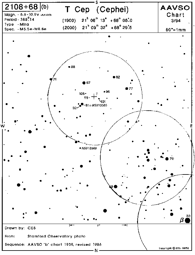

kookoo_gr Δημοσιεύτηκε Ιούνιος 19, 2011 Δημοσιεύτηκε Ιούνιος 19, 2011 για να μπορεις να βρεις στοχους βαθυ ουρανου θα χρειαστεις ενα ερευνητη Telrad http://astronomy.gr/main.cfm?module=eshop&action=detail&id=875 καθως και χαρτες για την χρηση του. δες στο αρχειο στην υπογραφη του kkokkoli. απο κει και μετα απλα θα πρεπει οι κυκλοι του ερευνητη να ταιριαζουν με το σχημα που θα βλεπεις στους χαρτες και με μικρες κινησεις προσπαθεις μετα να βρεις το ασπρο συννεφακι που ειναι το νεφελωμα,γαλαξιας, σμηνος. αν καταφερεις να ελθεις σε συναντηση στον κιθαιρωνα (αν μενεις αθηνα) θα σε βοηθησει πολυς κοσμος Φιλικά Κώστας http://www.astrobin.com/users/kookoo_gr/

kookoo_gr Δημοσιεύτηκε Ιούνιος 19, 2011 Δημοσιεύτηκε Ιούνιος 19, 2011 ο telrad χρησιμοποιειται σε συνδυασμο με εναν αλλο ερευνητη, καλη ωρα το δικο σου, ή και χωρις, εγω χρησιμοποιω μονο τον Telrad για παρατηρηση και τον ερευνητη που εχει μεγεθυνση οπως λες τον χρησιμοποιω πια για οδηγητικο τηλεσκοπιο στην φωτογραφιση. ο συγκεκριμενος ερευνητης εχεις τρεις ομοκεντρους κυκλους και χρησιμευει στην καλυτερη σκοπευση του τηλεσκοπιου λογω της μηδενικης του μεγεθυνσης. σε συνδιυασμο με τον αντιστοιχο χαρτη απλα θα πρεπει να ταιριαξεις τους κυκλος του telrad στον χαρτη που βλεπεις σε ενα αστερισμο με τον πραγματικο αστερισμο και θα εισαι σχεδον στο στοχο σου. εαν τωρα ο γαλαξιας π.χ. που θες να βρεις δεν ειναι στο οπτικο πεδιο του τηλεσκοπιου τοτε εαν εχεις εμπειρια μπορεις με τον ερευνητη που σου παρεχει μεγεθυνση να σαρωσεις ελαφρα την στγκεκριμενη περιοχη και να εντοπισεις τον στοχο σου. σχεδον ολοι οι οπτικοι παρατηρητες εχουν και ενα Telrad στο τηλεσκοπιο τους Φιλικά Κώστας http://www.astrobin.com/users/kookoo_gr/
kkokkolis Δημοσιεύτηκε Ιούνιος 19, 2011 Δημοσιεύτηκε Ιούνιος 19, 2011 Ο Telrad βολεύει, αλλά και με αυτόν που έχεις κάνεις δουλειά. Θα χρειαστείς έναν χάρτη, ακόμη και εκείνοι του Nightwatch κάνουν. Θα αναγνωρίσεις με το μάτι σου έναν αστερισμό, θα δεις στον χάρτη το αντικείμενο που θέλεις να παρατηρήσεις (πρέπει να τον γυρίσεις ανάποδα για να ταιριάζει η εικόνα με αυτή που βλέπεις στον ερευνητή και το τηλεσκόπιο, αν δεν είναι ήδη ανεστραμμένος κατά Βορρά- Νότο και Ανατολή- Δύση) θα δεις ποιό είναι το κοντινότερο λαμπρό άστρο και θα το σημαδέψεις με τον ερευνητή, έχοντας τον φακό με την μεγαλύτερη εστιακή. Καλό είναι να γνωρίζεις το πραγματικό πεδίο του ερευνητή σου και του φακού. Πχ, άν έχεις το γνωστό 6/1200 f/7.85 και τον μητρικό φακό Super Plossl 25mm 52 μοιρών, τότε το πραγματικό πεδίο είναι περίπου 1 μοίρα. Ο ερευνητής του είναι ο 6x30; Αυτοι έχουν ένα πεδίο περίπου 7 μοιρών. Άρα όταν κοιτάζεις τον χάρτη μπορείς να καταλάβεις σε τι έκταση αντιστοιχεί ο ερευνητής σου και ο φακός σου και ποιά αστέρια θα πρέπει να είναι ορατά μέσα από τον ερευνητή. Κατόπιν "πηδάς" από αστέρα σε αστέρα (αφού έχεις εστιάσει καλά πρώτα) έως την περιοχή που πρέπει να είναι το αντικείμενό σου.Δες στην εικόνα ένα παράδειγμα. Ξεκινά από έναν αστέρα που αναγνωρίζεται εύκολα (τον β κάτω δεξιά), αναγνωρίζει την κλίμακα του χάρτη όπου 60''=1'=1mm (δηλαδή 1 μοίρα= 60mm, αυτό αντιστοιχεί στο πεδίο του υποτιθέμενου φακού) και μεταπηδά προς την κατέυθυνση που ορίζει ο χάρτης σε 2 βήματα. Είναι λίγο δύσκολο στην αρχή (έως και αδύνατο στην πόλη λόγω φωτορρυπαντικής αστροπενίας) αλλά το μαθαίνεις σιγά- σιγά. Ξεκίνα από τα εύκολα αντικείμενα, κυρίως τα Messier, και από σκοτεινό ουρανό. Οὖτιν με κικλήσκουσι My Optics
