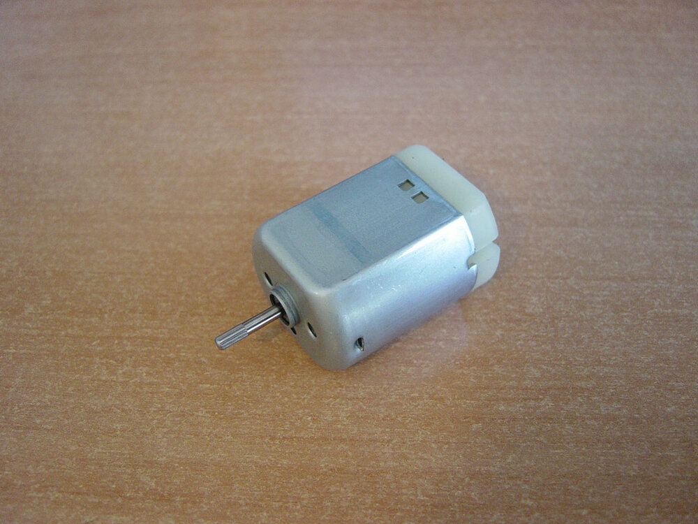

Το βασικό πρόβλημα έιναι ότι το συγκεκριμένο μοτερ δεν έχει λεία κατάληξη στον άξονα κίνησης αλλά είναι με αυλάκια. Παραθέτω φωτογραφία.
Αν και ξέρω ότι έιναι δύσκολο αυτό που ψάχνω, το αναρτω για την πιθανότητα κάποιος να έχει κάποια ιδέα για το που μπορώ να βρω το ίδιο..

Μοιάζει με το FK-260SA πλην του άξονα αλλά κατά πάσα πιθανότητα ο άξονας θα είναι custom order. Μπορείς να τους κάνεις ένα τηλέφωνο το βραδάκι που θα είναι πρωί στην Ιαπωνία!

Χωρίς να ξέρω την αγορά κινητήρων και πώς λειτουργεί, υποθέτω ότι βγαίνουν κάποια στάνταρ μοντέλα και από εκεί και πέρα για μεγάλες παραγγελίες μπορούν να γίνουν παραγγελίες για τροποποιήσεις στον άξονα. Έχω δει κινητήρες να έχουν ενσωματωμένο γρανάζι στον άξονα. Σε αυτόν, όπως βλέπω από τη φωτό, ο άξονας έχει σκαφτεί για να δημιουργηθεί γρανάζι πάνω του. Αυτό κάλλιστα θα μπορούσε να έχει γίνει σε μετέπειτα στάδιο, όχι δηλαδή από τον αρχικό κατασκευαστή. Αλλά ό,τι και να λέμε είναι απλά υποθέσεις, το καλύτερο είναι να επικοινωνήσεις με τους Γιαπωνέζους και να σου πουν αυτοί.

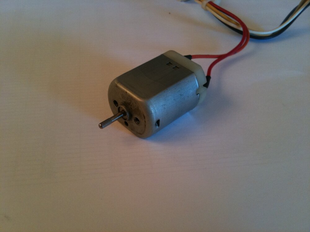

Ιφικράτη βρήκα το μοτεράκι και δουλεύει κανονικά.
Είναι από LX200 και νομίζω ότι θα σου κάνει.
Εάν θέλεις στήλε μου το τηλέφωνο σου με πμ για να βρεθούμε να στο δώσω.

Έτσι για τη συζήτηση όμως, μπορείς να βρεις το μοντέλο από τις διαστάσεις του, στη σελίδα της mabuchi.
Σε πάρα πολλά μοτεράκια ο κεντρικός άξονας μπορεί να αντικατασταθεί.Άρα σε έσχατη λύση μπορείς να ανοίξεις το παλιό, κοιτάς αν βγαίνει ο άξονας και εφόσον βγαίνει, αγοράζεις καινούριο μοτεράκι και του βάζεις τον παλιό άξονα με τις αυλακώσεις. O:)
Το κόστος ενός τέτοιου μοτέρ είναι ίσο με το κόστος ενός καφέ (σε καφετέρια,όχι σπίτι ) :lol:
Οπότε κράτα το το παλιό γιατί ποτέ δε ξέρεις :cheesy:

Βρες το μοτέρ μόνο από τις διαστάσεις.
Ο άξονας αν βγαίνει στο συγκεκριμένο δε ξέρω , αλλά αν λύσεις το μοτεράκι, φαίνεται.Είναι σύνηθες να γίνεται αυτό , για να βάζει ο άλλος custom , όπως έκανε και η Meade με τον αυλακωτό.
Κι αν αλλάζει συνήθως κρατιέται με 1-2 ασφάλειες Ε ή Ω.
