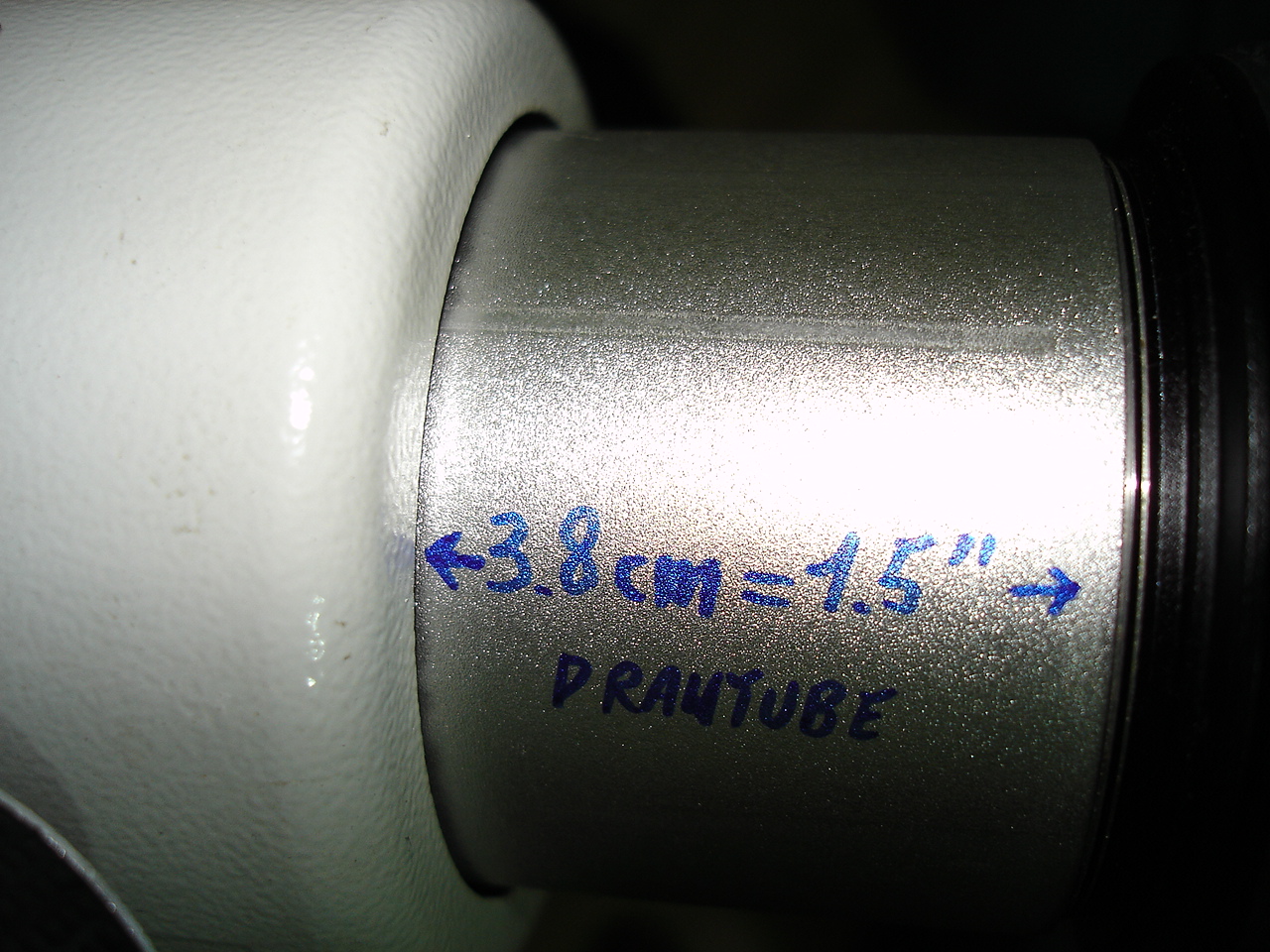

Να προσθέσω μια πληροφορία για τους κατόχους αυτού του τηλεσκοπίου (αν και νομίζω ισχύει και για πολλούς με SW dob), σχετικά με τον εστιαστή.
Πόσοι από εσάς γνωρίζατε, ότι η κεντρική μικρή και ασήμαντη allen βιδούλα (μέγεθος allen κατσαβίδι Nr. 3) πάνω στον εστιαστή χρησιμεύει για να ρυθμίζει την ΕΝΤΑΣΗ της κίνησης της εστίασης;
Εντάξει, για την μεγάλη ασημένια χειρόβιδα, ακριβώς από επάνω, φαντάζομαι το ξέρετε ήδη ότι κλειδώνει τον σωλήνα (drawtube) του εστιαστή ώστε να μην μετακινείται κατά το ταξίδι του τηλεσκοπίου με το αυτοκίνητο και γενικά για έξτρα ασφάλεια.
Η allen όμως είναι πολύ σημαντική, ειδικά με βαριά προσοφθάλμια, να ρυθμίζει την ένταση ολίσθησης της μετακίνησης του σωλήνα, ώστε να μην σπρώχνει το βάρος του φακού όλο το σύστημα κάτω!
Πειραματιστείτε όσοι δεν το ξέρατε στα SW Dob 8", 10", 12" κλπ. Θα χρειαστείτε ένα allen νούμερο 3.
Δείτε και την ακόλουθη φώτο...
ΕΠΙΣΗΣ, εξίσου σημαντικό είναι να ξέρουμε και πόσο είναι το ΜΕΓΙΣΤΟ μήκος της διαδρομής του σωλήνα εστίασης! Λοιπόν μετρημένο με ακρίβεια, τουλάχιστον στο 12" (όποιος κάτοχος 10" ή 8" ας γράψει για επιβεβαίωση), είναι ακριβώς 3.8cm ή 1.5" (ίντσα). Αυτό χρησιμεύει αν κάποιοι φακοί δεν σας εστιάζουν, να ξέρετε τι σωλήνα επέκτασης (extension tube) να πάρετε, τι μήκος δηλαδή παραπάνω να έχει ώστε να κερδίσετε πόντους και να εστιάσει ο φακός.
Πλήρης διαδρομή σωλήνα εστιαστή SW στο 12"
