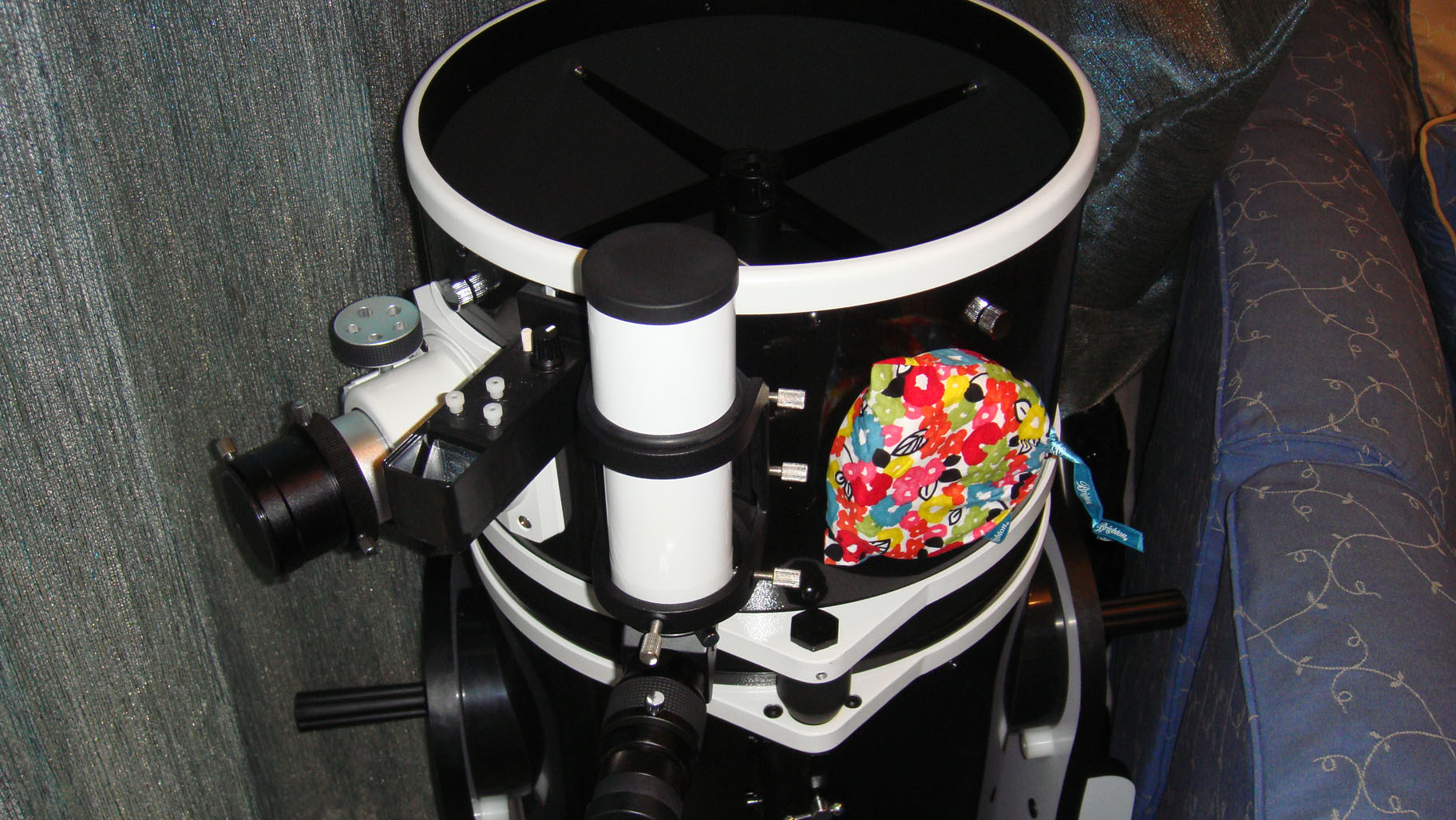

kkokkolis Δημοσιεύτηκε Αύγουστος 31, 2011 Συγγραφέας Δημοσιεύτηκε Αύγουστος 31, 2011 ΟΚ, ευχαριστώ, θα προχωρήσω στις παραγγελίες.Πως σας φαίνεται η διάταξη των ερευνητών; Κάτι ακόμη. Το Astrozap είναι το καλύτερο φωτοχιτώνιο;Ελπίζω πως δεν βγάζει χνούδι, ούτε τινάζει σκόνη στο κάτοπτρο. Μουλιάζει από υγρασία και την συγκρατεί;Πολλά ζητάω έ; Οὖτιν με κικλήσκουσι My Optics
Τάσος Βράτολης Δημοσιεύτηκε Αύγουστος 31, 2011 Δημοσιεύτηκε Αύγουστος 31, 2011 Ζηλευτή η διατάξη θα έλεγα...μαζεμένη και όμορφη...όχι όμως για οπαδούς του Telrad όπως εγώ στο συγκεκριμένο τηλεσκόπιο... Δηλαδή γίνεται αλλά θέλει τρύπες κλπ. Οφείλω να ομολογήσω όμως ότι είναι υψηλής αισθητικής... Πως προσάρμοσες το quick release του SV πάνω στον σωλήνα με το dovetail shoe; Βάλε μια κοντινή φώτο αν θες εκεί της περιοχής της βάσης του.. Δηλαδή να πάρω και εγώ quick release και να βγάλω την 2η SW βάση; Πολύ κόπο έκανα να την φτιάξω για τον SV... «Μπορεί και μακριά πολύ, μέσα στων ουρανών τα αποκαΐδια...την Ανδρομέδα, την Άρκτο ή την Παρθένο...Άραγες να είναι η μοναξιά σε όλους τους κόσμους η ίδια;» Οδυσσέας Ελύτης

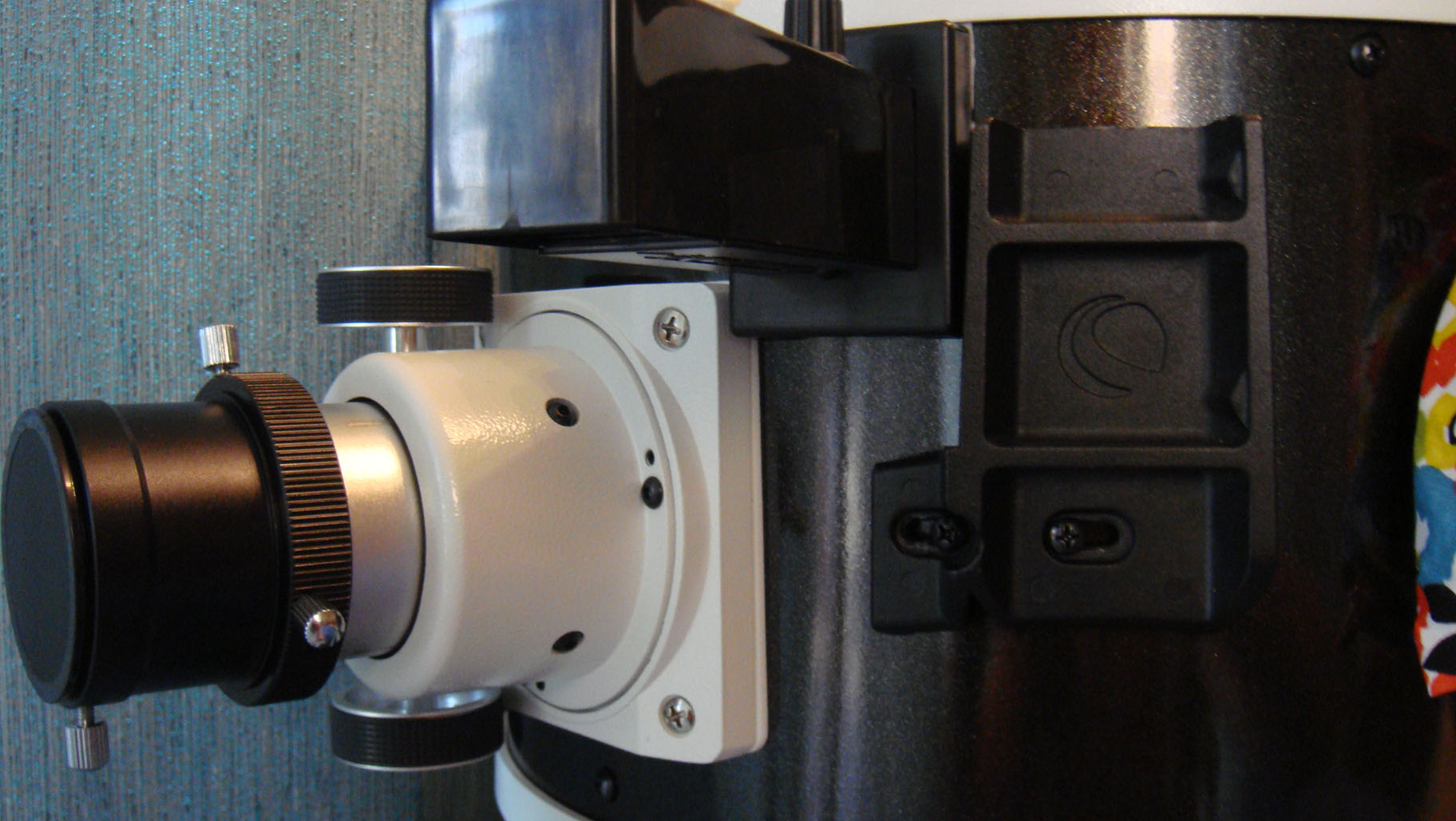

kkokkolis Δημοσιεύτηκε Αύγουστος 31, 2011 Συγγραφέας Δημοσιεύτηκε Αύγουστος 31, 2011 Την ώρα που έπινα τον καφέ μου και σκεφτόμουν πως θα λιμάρω την βάση ερευνητή του Ανδρέα, σκέφτηκα: "Λες να ταιριάζουν οι τρύπες;" Και ταίριαζαν απολύτως και οι βίδες και οι τρύπες! Το shoe του Celestron είναι Universal. Δεν έχει απλές οπές αλλά επιμήκεις και ταιριάζει τόσο στα SCT της που έχουν μεγαλύτερη απόσταση μεταξύ των οπών όσο και στα Vixen type (και Synta) που έχουν μικρότερη.Δες παραπάνω μερικές ακόμη ερωτήσεις για το φωτοχιτώνιο Οὖτιν με κικλήσκουσι My Optics

kkokkolis Δημοσιεύτηκε Σεπτέμβριος 1, 2011 Συγγραφέας Δημοσιεύτηκε Σεπτέμβριος 1, 2011 Ορίστε ένα close up το οποίο ζήτησε ο Τάσος.Δεξιά βρίσκεται το "υπόδημα" του ερευνητή.Φαίνονται οι υποδοχές για τις βίδες που του επιτρέπουν να συνδέεται με τα περισσότερα τηλεσκόπια χωρίς ανάγκη για νέες διατρήσεις.Φαίνεται επίσης η έκκεντρη τοποθέτηση του ερευνητή ο οποίος μπαίνει συρταρωτά από μπροστά και σταθεροποιείται με 2 δακτυλόβιδες (όπως ο Telrad). Αφ' ενός δεν χάνεται η ευθυγράμμιση (εκτός αν πειραχθούν οι δακτυλόβιδες ρύθμισης κατά λάθος), αφ' ετέρου ο ερευνητής μετατοπίζεται προς τα δεξιά και αφήνει χώρο για τον Rigel.Άλλα πλεονεκτήματα:Σταθεροποιείται μπροστά με O Ring και ρυθμίζεται μόνο από 2 βίδες καθώς η τρίτη διαθέτει ελατήριο και είναι μονίμως κόντρα.Ο ερευνητής μπαίνει χαμηλότερα, κατ' εφαπτομένη του τηλεσκοπίου, κάτι κακό για έναν Straight Through αλλά υπέροχο για RACI, στον οποίο το προσοφθάλμιο ανυψώνεται ούτως ή άλλως από τον διαγώνιο.Αυτό συμβαίνει επειδή προορίζεται να μπεί στο πίσω μέρος ενός κατοδιοπτρικού, οπότε ο προσοφθάλμιος του ευθέος ερευνητή προεξέχει προς τα πίσω. Στο Νευτώνιο που μπαίνει μπροστά δυσχεραίνει την θέαση μέσω του Straight Through καθώς πρέπει να ακουμπίσεις το μάγουλο στον σωλήνα.Αλλά ποιός θα χρησιμοποιήσει ευθύ ερευνητή όταν έχει τον Stellarvue;Τώρα θα ήθελα να είχα και 1 και 2 και 3 ακόμη "υποδήματα" για το 8ρι SW, το C6 και το C4 και να βάζω τον Stellarvue όπου θέλω με μία κίνηση. Δεν έχω βρει όμως να πωλούνται χώρια όπως γίνεται με τον Telrad και τον Rigel. Έχετε κάτι υπ' όψιν; Οὖτιν με κικλήσκουσι My Optics
kkokkolis Δημοσιεύτηκε Σεπτέμβριος 1, 2011 Συγγραφέας Δημοσιεύτηκε Σεπτέμβριος 1, 2011 Να και η τελική διάταξη με κολλημένο τον Rigel.Βλέπετε πόσο ψηλά βρίσκεται ο προσοφθάλμιος του Stellarvue. Με την βάση της Skywatcher θα βρισκόταν ακόμη υψηλότερα.Το μεταδακτύλιο διάστημα του Celestron είναι μεγάλο και αυτό επιτρέπει επίσης μεγάλη σταθερότητα και ευκολότερη ευθυγράμμιση.Προσοχή όμως: η βίδα με το ελατήριο έχει μεταλλικό άκρο και γδέρνει το χρώμα του Stellarvue. Αυτό δεν συμβαίνει με τον πλαστικό ερευνητή της Celestron, αλλά είναι πρόβλημα με τους βαμμένους ερευνητές.Έβαλα μια αυτοκόλλητη ταινία στο σημείο που οι βίδες έρχονται σε επαφή με το σώμα του ερευνητή για τον λόγο αυτό.Επίσης ίσως έπρεπε να βάλω τον Rigel λίγο πιο πίσω ώστε να μπορεί να μπαίνει το Light Shield. Τώρα θα πρέπει να εφιππεύει την βάση του Rigel . Αλλά μάλλον δεν είναι και τόσο σημαντικό αυτό.Δεξιά είναι τα μαγνητικά αντίβαρα του Ρέππα. Έχουν οξύτατες ακμές και μπορούν να γδάρουν άνετα τον σωλήνα. Επίσης είναι ισχυρότατα και κολλούν δυνατά επάνω στον σωλήνα με ανατριχιαστικό θόρυβο.Τύλιξα τους μαγνήτες σε χαρτοπετσέτες και τους τοποθέτησα μέσα σε ένα υφασμάτινο σακουλάκι.Τώρα ακουμπούν μαλακά επάνω στον σωλήνα, η ορμή απορροφάται, οι εκδορές αποτρέπονται και η ελκτική δύναμη ελαττώθηκε σε βαθμό που, ενώ παραμένει ισχυρή, μπορεί να αφαιρεθεί εύκολα και γρήγορα για να τοποθετηθεί σε άλλο σημείο.Έχω και μαύρο σακουλάκι στο ίδιο μέγεθος από το Travel Kit του Palmpilot αλλά σκέφτηκα πως ένα φωτεινό ένδυμα θα μου επιτρέπει να το βρίσκω εύκολα μέσα στο σκοτάδι και επίσης τo SW 12'' μου είναι θηλυκό, ονόματι Κατερίνα, ως θήλυ δε δυσανασχέτησε κάπου με το σύνολο Cruella de Vil και μου ζήτησε ένα φωτεινό αξεσουάρ που να αναδεικνύει το βραδινό σύνολο. Τι να πεις, γυναίκες... Οὖτιν με κικλήσκουσι My Optics
