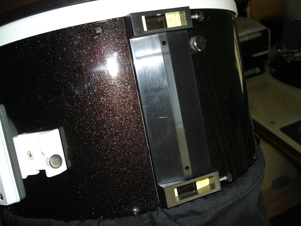

Τάσος Βράτολης Δημοσιεύτηκε Αύγουστος 30, 2011 Δημοσιεύτηκε Αύγουστος 30, 2011 Κώστα, στο 12άρι μας ο μοναδικός τρόπος να μπει ο Telrad είναι δεξιά του ερευνητή. Δεν χωράει ανάμεσα, ήταν από τα πρώτα πράγματα που πήγα να φτιάξω. Δεν θα σου συμβεί το ίδιο με το 8", αν τον βάλεις δεξιά του ερευνητή δεν χρειάζεται να αφήνεις την θέση σου. Στο 8" η κυκλική περιφέρεια του σωλήνα είναι ΜΙΚΡΟΤΕΡΗ, για αυτό και έπρεπε να τον βάλεις μετά την χειρόβιδα της αράχνης! Τώρα έχεις περισσότερο χώρο στο 12"!!H Telrad βάση επικολλείται ανάμεσα στην ασημί μεγάλη χειρόβιδα της ρύθμισης της αράχνης και στις 2 μαύρες σταυρόβιδες, αυτά είναι δεξιά της dovetail βάσης του ερευνητή!Εγώ όταν κάθομαι (σε εξόρμηση μιλάμε τώρα) απλώς γέρνω λίγο δεξιά και βλέπω εύκολα από τον υπερυψωμένο Telrad. Ναι, όπως κατάλαβες καλό είναι να τον ανεβάσεις με μια από τις 2 βάσεις που προσφέρονται για αυτό. Εγώ πήρα την μεσαία που τον ανεβάζει 5 πόντους, η άλλη που τον ανεβάζει 10 δεν με βόλευε και αισθητικά έδειχνε χάλια (αν και αυτό είναι το τελευταίο...) ότι σε βολεύει καλύτερα, νομίζω αυτή θα είναι πιο ιδανική, την έχω δοκιμασμένη από το 2009 σε κάθε εξόρμηση. Η συγκεκριμένη ανύψωση διευκολύνει την ζωή και το έχω δοκιμάσει με και χωρίς. Καμία σχέση στην άνεση. Βάση Ανύψωσης ερευνητή TELRAD, ύψους 5,08cmhttp://www.astronomy.gr/main.cfm?module=eshop&action=detail&id=1066 Μπορώ να στην δώσω να δοκιμάσεις όλους τους συνδυασμούς, στην διάθεσή σου! Προσωπικά ενώ μου αρέσει το μικρό μέγεθος (και πολύ βολικό μέγεθος!) του Rigel, δεν τον συμπάθησα ποτέ σαν απεικόνιση, έχοντας συνηθίσει στον Telrad μου φαίνεται κουτσουρεμένος! Μετά υπάρχουν πάμπολλοι χάρτες Telrad που δεν θα τους αξιοποιήσεις τόσο αν βάλεις Rigel (το λιγότερο αυτό όμως) και το σημαντικότερο, ο Telrad υπάρχει και σε διαφάνεια που επικαλύπτεις χάρτες όπως ο Sky Atlas 2000.0. Πολύ σημαντικό για τα αστροάλματα. Τώρα βέβαια εσύ σύντομα θα γίνεις Goto αλλά νομίζω πως αν χρειαστείς να το χειριστείς manually θα είναι αναντικατάστατος ο Telrad. Τέλος, το ότι όλα τα μεγάλα Dob (αν και το 12άρι θεωρείται medium sized! ) έχουν σαν βασικό το Telrad, αυτό νομίζω λέει πολλά. Κλείνοντας, δεν μπορώ προσωπικά να φανταστώ ένα τέτοιο τηλεσκόπιο ή μεγαλύτερο, χωρίς Telrad. Αλλά και πάλι Κώστα αν εσένα δεν σε βολεύει για κάποιο λόγο, πάω πάσο και εσύ βάζεις Rigel. Ξέχασα να πω ότι με τον RACI Stellarvue (μιας και έχουμε τα ίδια όλα πια) είναι αχτύπητο δίδυμο ο Telrad! Telrad Διαφάνεια 2 Telrad Διαφάνεια 1 «Μπορεί και μακριά πολύ, μέσα στων ουρανών τα αποκαΐδια...την Ανδρομέδα, την Άρκτο ή την Παρθένο...Άραγες να είναι η μοναξιά σε όλους τους κόσμους η ίδια;» Οδυσσέας Ελύτης

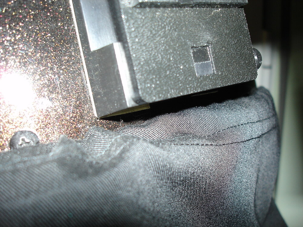

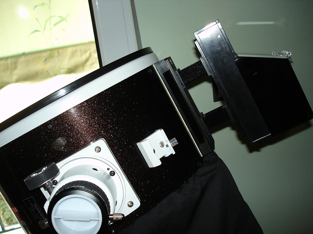

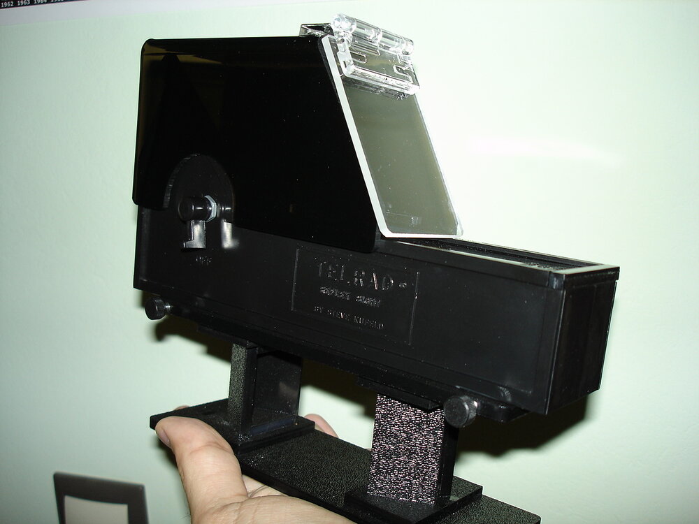

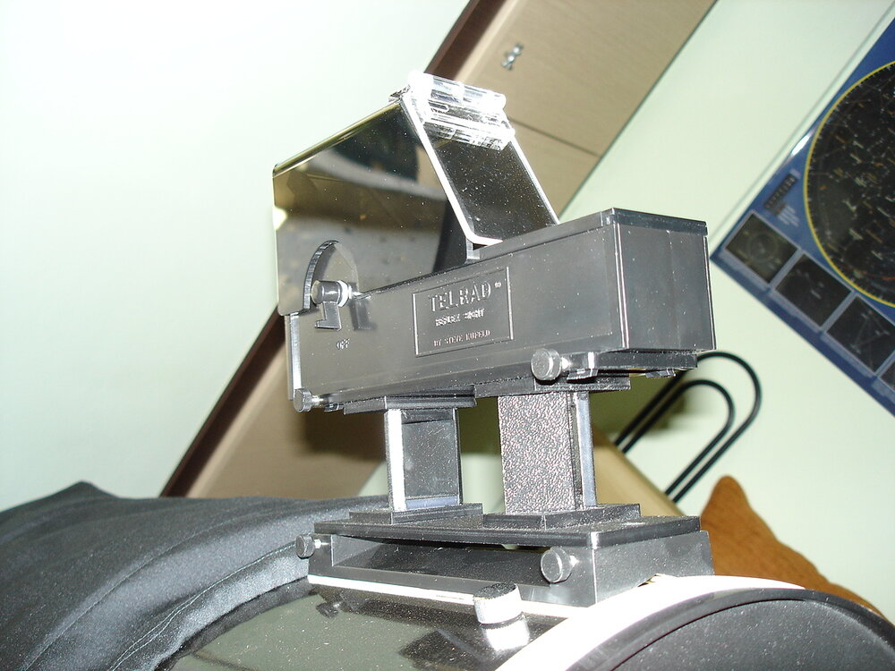

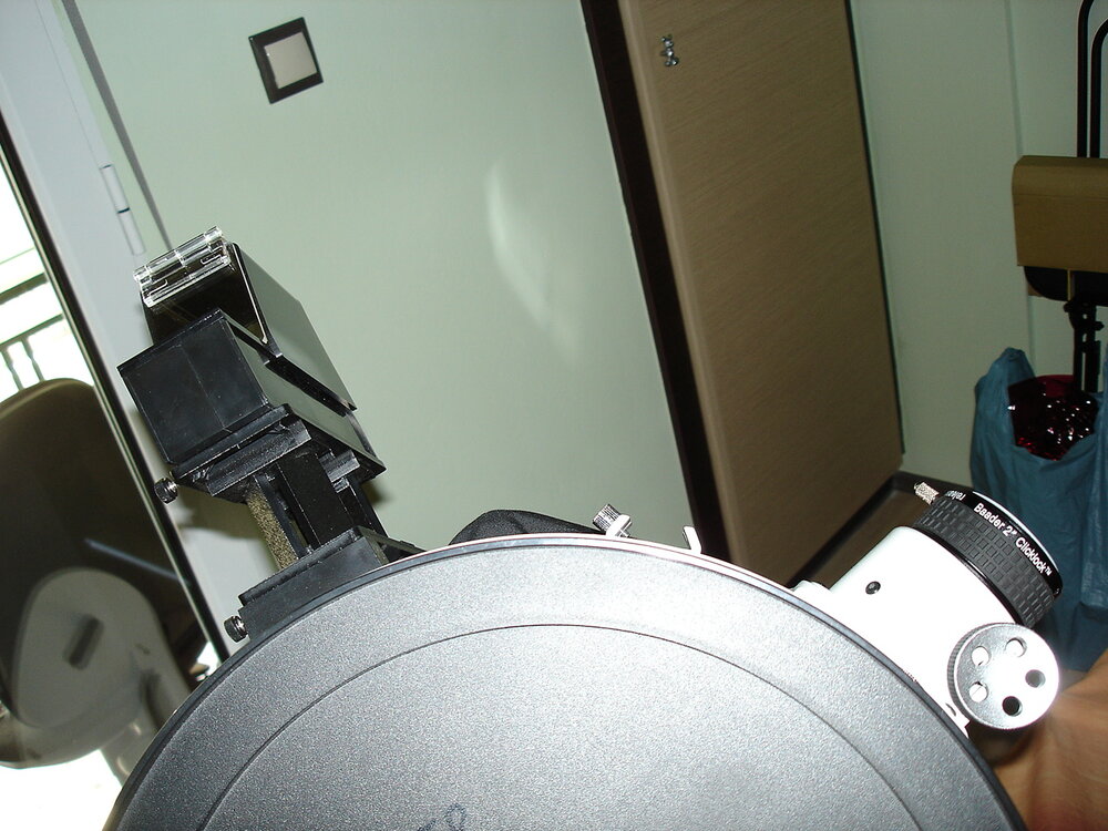

Τάσος Βράτολης Δημοσιεύτηκε Αύγουστος 30, 2011 Δημοσιεύτηκε Αύγουστος 30, 2011 Μερικές φωτογραφίες Κώστα που θα σου δώσουν καλύτερη εικόνα του θέματος.. Μην σε τρομάζει το μέγεθος του δικού μου Telrad, γίνεται λίγο πιο τέρας λόγω του Astrosystems Dew Shield (μια σωτήρια προσθήκη! Αν και υπάρχουν και ιδιοκατασκευές...) Απλώς βαριόμουνα τώρα να το βγάλω... άλλη μια Εμπρόσθια όψη Λεπτομέρεια...το astrozap light shroud ΔΕΝ πειράζει ούτε ακουμπάει την βάση, είναι μελετημένο. Πλάγια όψη, φαίνεται τερατώδης λόγω του dew shield!! με την βάση ανύψωσης 5,08cm Τοποθεσία βάσης telrad «Μπορεί και μακριά πολύ, μέσα στων ουρανών τα αποκαΐδια...την Ανδρομέδα, την Άρκτο ή την Παρθένο...Άραγες να είναι η μοναξιά σε όλους τους κόσμους η ίδια;» Οδυσσέας Ελύτης

kkokkolis Δημοσιεύτηκε Αύγουστος 30, 2011 Συγγραφέας Δημοσιεύτηκε Αύγουστος 30, 2011 Τάσο, τώρα είδα το δικό σου. Πολύ μακρυά μου φαίνεται... Οὖτιν με κικλήσκουσι My Optics
Τάσος Βράτολης Δημοσιεύτηκε Αύγουστος 30, 2011 Δημοσιεύτηκε Αύγουστος 30, 2011 Πρέπει να το δοκιμάσεις μάλλον πρώτα για να δεις αν σε βολεύει. Εγώ όταν κάθομαι απλώς γέρνω δεξιά χωρίς κόπο. Έτσι κι αλλιώς δεν θα σταθείς πολύ εκεί, η Telrad στόχευση είναι σύντομη. Θα κλείσουμε ένα απόγευμα να έρθεις να τα δοκιμάσεις όλα από κοντά πριν τοποθετήσεις οτιδήποτε, σύμφωνοι;Έτσι, θα πας με σίγουρα βήματα. «Μπορεί και μακριά πολύ, μέσα στων ουρανών τα αποκαΐδια...την Ανδρομέδα, την Άρκτο ή την Παρθένο...Άραγες να είναι η μοναξιά σε όλους τους κόσμους η ίδια;» Οδυσσέας Ελύτης

astrovox Δημοσιεύτηκε Αύγουστος 30, 2011 Δημοσιεύτηκε Αύγουστος 30, 2011 Εγώ ήμουν "τυχερός" καθώς το dob μου (12" orion optics f/4) ήρθε με μια απόσταση ανάμεσα σε εστιαστή και σκόπευτρο ίσα ίσα ώστε να χωράει η βάση του telrad (για την ακρίβεια τη λίμαρα και ελάχιστα για να μπει καλά ) Στο setup του Τάσου μου φαίνεται λίγο απομακρυσμένο το telrad αλλά από την άλλη ο Τάσος είναι και ψηλός και μπορεί να βολεύεται, αυτά θέλουν δοκιμή. Εγώ αν ξαναέκανα τώρα την παραγγελία του dob θα ζήταγα να μη μου βάλουν καθόλου το σκόπευτρο και να το βάλω όπου θελήσω εγώ (στην orion optics είναι δυνατές τέτοιες παραμετροποιημένες παραγγελίες). Στην περίπτωση του Κώστα τώρα, εγώ ψηφίζω να μετακινηθεί προς τα δεξιά ο υπάρχων ερευνητής και να μπει ανάμεσα το telrad. Με λίγο σχεδιασμό, η παλιά τρύπα θα καλυφθεί από το telrad. Φυσικά, μια τέτοια εγχείρηση, έστω και... ενδοσκοπική, θέλει σκέψη. «I have loved the stars too fondly to be fearful of the night». Sarah Williams, The Old Astronomer

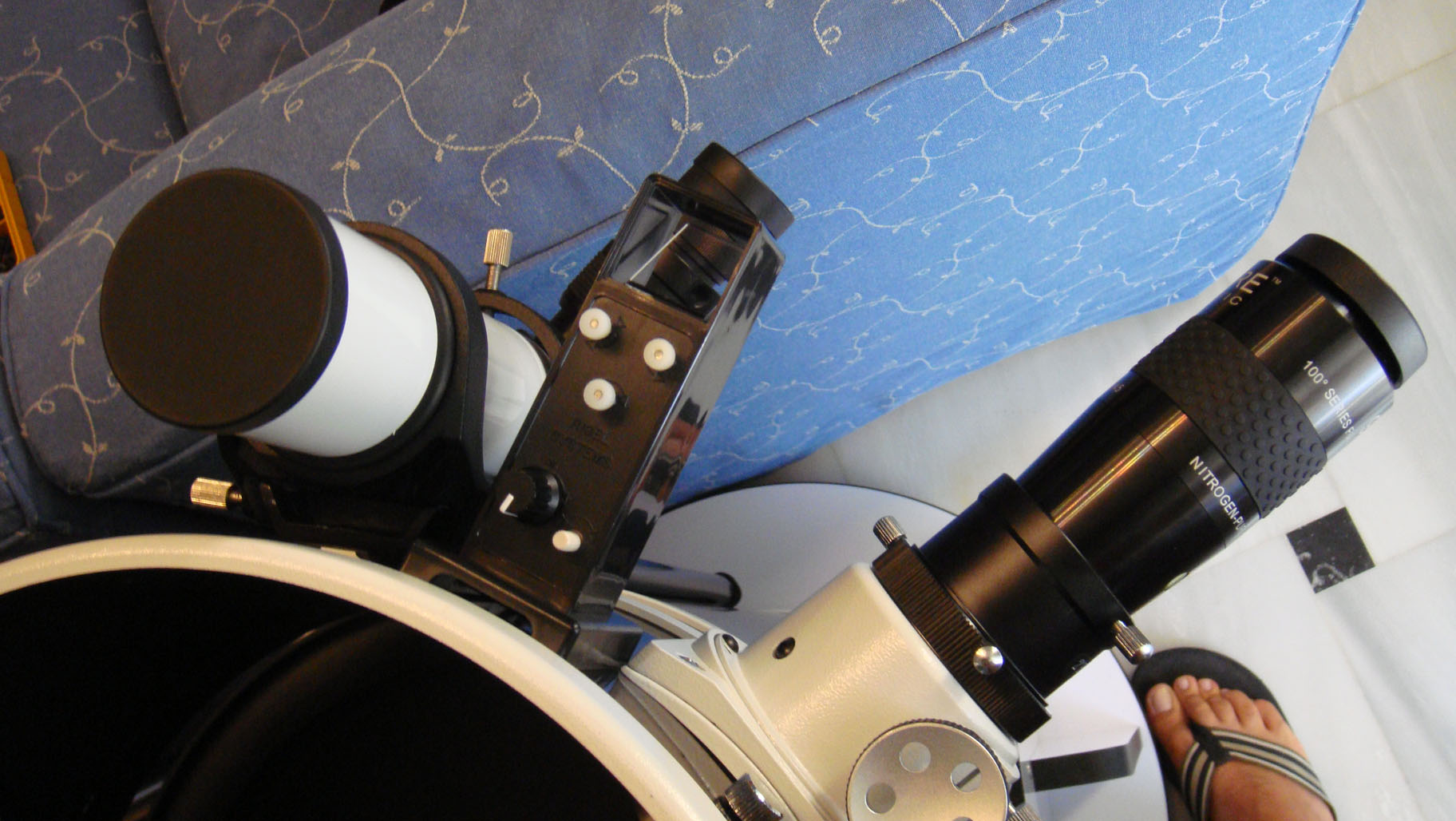

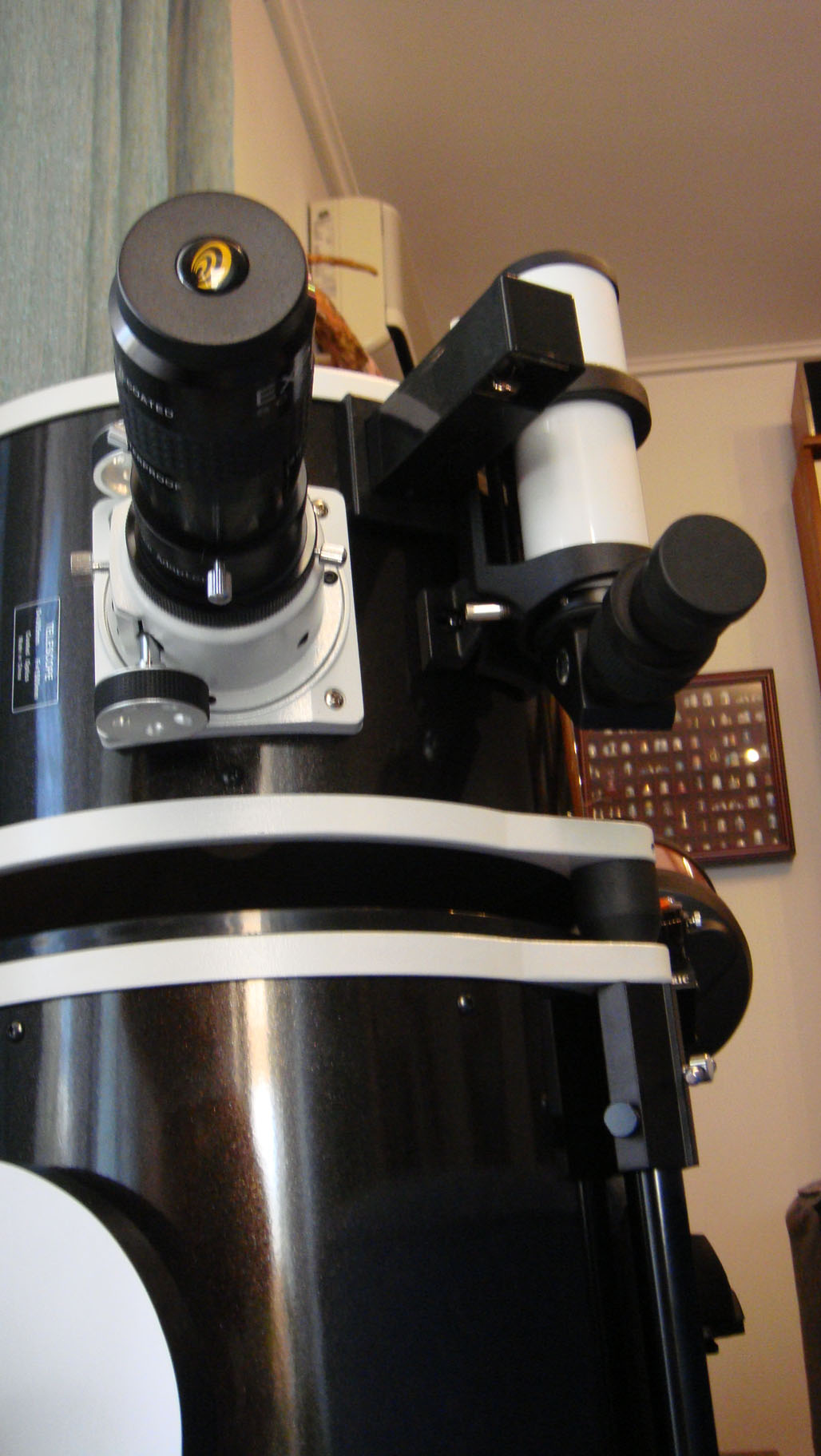

kkokkolis Δημοσιεύτηκε Αύγουστος 31, 2011 Συγγραφέας Δημοσιεύτηκε Αύγουστος 31, 2011 Παιδιά, βρέθηκε μια κομψότατη λύση. Δυστυχώς, ενώ έβγαλα φωτογραφίες, ξέχασα το καλώδιο μεταφοράς τους στον υπολογιστή. Θα τις αναρτήσω το μεσημεράκι.Συγκεκριμένα ο Stellarvue τοποθετήθηκε μαζί με τη Celestron Quick Release Mount, με την οποία τον είχα τοποθετήσει στο C6. Το C6 επέστρεψε στον απλό RDF (αλλά δέχεται παράλληλα και Rigel, εναλλακτικά δε του RDF και το laser της Celestron, είναι αρκετά λόγω Goto). Ο Rigel μπαίνει ανάμεσα στον εστιαστή και την βάση του Stellarvue και έρχεται «πρόσωπο» με το γείσο του σωλήνα. Μάλιστα μπαίνει ακριβώς και κουμπώνει χωρίς αυτοκόλλητη ταινία, αλλά θα του βάλω καλού κακού. Όλος ο χώρος δεξιά του Stellarvue είναι ελεύθερος για να μπεί η βάση του Telrad όταν το θελήσω. Ούτως ή άλλως τώρα βρίσκεται στο 8ρι στο εξοχικό.Η χωροθέτηση έγινε τόσο εύκολα που δεν το πίστευα. Μέχρι τώρα είχα συνηθίσει να ταλαιπωρούμαι για να χρησιμοποιήσω ερευνητές και αυτό επειδή η Celestron χρησιμοποιεί εντελώς δικό της σύστημα με τα C4 και C6 που είναι ασύμβατο με ο,τιδήποτε άλλο και πρέπει να ανοίξεις τρύπες. Αυτό σε ένα κλειστό κατοδιοπτρικό είναι μεγάλη φασαρία (πρέπει να αφαιρέσεις το κάτοπτρο για να μην πέσουν επάνω τα γρέζια, μπρρρρ!) και το απέφυγα. Η τυποποίηση των κινέζικων, θέλεις να τα λες SW ή όπως αλλιώς, με βοήθησε να περάσω ένα ευχάριστο πρωϊνό και η Κατερίνα είναι ακόμη ομορφότερη με τον λευκό SV50W και το μαύρο Celestron Mount να σέβονται τις χρωματικές της επιλογές.Ερώτηση: Τάσο, γιατί είπες πως θέλεις και την επιλογή του Straight Through ερευνητή πέραν του RACI;Όπως κατάλαβες γλυτώσαμε τις λίμες και τις τροχόβουρτσες! Οὖτιν με κικλήσκουσι My Optics

kkokkolis Δημοσιεύτηκε Αύγουστος 31, 2011 Συγγραφέας Δημοσιεύτηκε Αύγουστος 31, 2011 Ορίστε.Δοκίμασα και μπορώ να δω άνετα τους κύκλους του Rigel και μέσα από τον SV ή τον οποιοδήποτε φακό χωρίς να βρίσκει το κεφάλι μου. Η κίνηση του αυχένα είναι η ελάχιστη. Και όπως είπα δεν αποκλείεται και το U-Boot (Telrad). Οὖτιν με κικλήσκουσι My Optics
