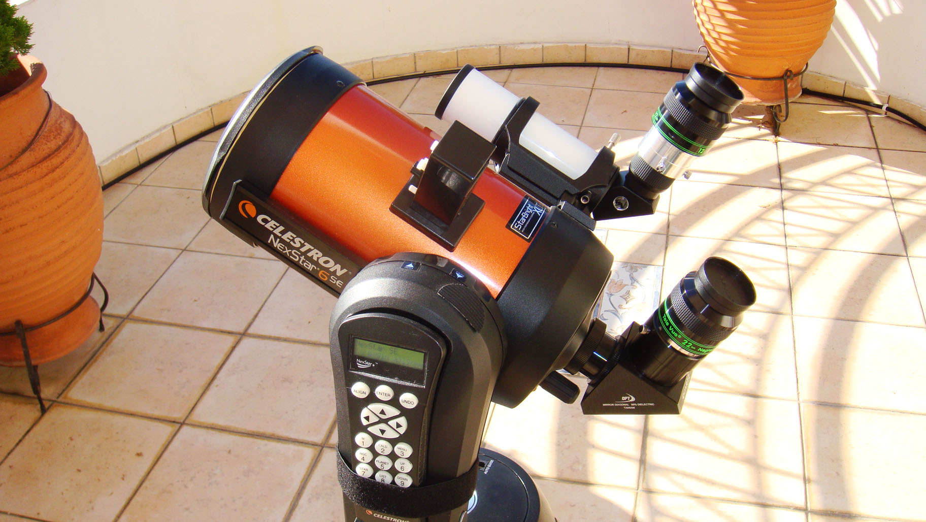

seatgiorgos Δημοσιεύτηκε Σεπτέμβριος 18, 2011 Δημοσιεύτηκε Σεπτέμβριος 18, 2011 τον Ερευνητή Vario Finder http://www.astronomy.gr/main.cfm?module=eshop&action=detail&id=1822 μπορω να τον τοποθετησω στο nexstar 6 ρωταω γιατι ειδα αυτη τη φωτο τι ερευνιτηs ειναι αυτοs που περνει και προσοφθαλμιο
Τάσος Βράτολης Δημοσιεύτηκε Σεπτέμβριος 18, 2011 Δημοσιεύτηκε Σεπτέμβριος 18, 2011 Ο ερευνητής αυτός είναι ο Stellarvue F50W2http://www.stellarvue.com/f50.html Τον έχω και εγώ αλλά σε μαύρο χρώμα. Παίρνει όλα τα 1.25" προσοφθάλμια όπως και ο Vario Finder της Baader. Ναι, μπορείς κάπως να τον τοποθετήσεις, κάποιου είδους βάση θα υπάρχει. Αν σε ενδιαφέρει, ρώτα πρώτα το Πλανητάριο. Αν καταλήξεις στον Stellarvue, θα σου πει ο Κώστας πως τον έβαλε. Νομίζω ότι χρησιμοποιήσε το quick release της Celestron για την προσαρμογή, κρίνοντας από την φώτο. Άλλη διαφορά μεταξύ τους είναι και η διάμετρος. O Vario finder είναι 10x60mm και ο Stellarvue είναι 9x50mm.Η ποιότητα των οπτικών είναι ΥΠΕΡΑΡΙΣΤΗ και στους 2. Για αυτό κοστίζουν και τόσο.Τον stellarvue θα τον αγοράσεις (αν αποφασίσεις τελικά) ΜΟΝΟ από το εξωτερικό, από το link που σου έδωσα ή από κάποιο άλλο ευρωπαϊκό μαγαζί online, δεν υπάρχει στην Ελλάδα. «Μπορεί και μακριά πολύ, μέσα στων ουρανών τα αποκαΐδια...την Ανδρομέδα, την Άρκτο ή την Παρθένο...Άραγες να είναι η μοναξιά σε όλους τους κόσμους η ίδια;» Οδυσσέας Ελύτης

Τάσος Βράτολης Δημοσιεύτηκε Σεπτέμβριος 18, 2011 Δημοσιεύτηκε Σεπτέμβριος 18, 2011 Για τον Stellarvue ξέρω να σου πω Στέφανε, δίνει μαζί fully multi-coated προσοφθάλμιο 23mm με σταυρόνημα δικό του και μάλιστα φωτιζόμενο κόκκινο.Το χρησιμοποιούσα καιρό, όμως μόλις έβαλα τον Panoptic 24mm...περίεργο αλλά πια δεν το χρειαζόμουνα το προσοφθάλμιο με το σταυρόνημα και βρήκε μόνιμη θέση πια στον ερευνητή ο Panoptic! Τόσο καλά έπαιζε και με βοηθούσε ακόμη περισσότερο στο να αναγνωρίσω τα πεδία που έβλεπα. Θα μου πεις και λογικά, δεν είναι λίγο overkill να έχεις φακό σαν τον Panoptic 24mm στον ερευνητή;...εχμ, και ένα δίκιο θα το έχεις, "έχασα τη μπάλα" όμως όταν πια επεδίωξα και απόκτησα τον Nagler 26mm T5 και αποβαφτίστηκε ο Panoptic από κύριος ερευνητικός φακός για μεγάλα πεδία...ΔΕΝ συγκρίνεται η εικόνα του 26Τ5... Να πούμε ότι και οι 2 ερευνητές που λέμε εδώ, παίζουν τέλεια και σαν μονοκυάλια με όλα τα 1.25" προσοφθάλμια. Οπότε έχετε την δυνατότητα να χρησιμοποιείτε και εκεί τους 1.25" φακούς. «Μπορεί και μακριά πολύ, μέσα στων ουρανών τα αποκαΐδια...την Ανδρομέδα, την Άρκτο ή την Παρθένο...Άραγες να είναι η μοναξιά σε όλους τους κόσμους η ίδια;» Οδυσσέας Ελύτης

Τάσος Βράτολης Δημοσιεύτηκε Σεπτέμβριος 19, 2011 Δημοσιεύτηκε Σεπτέμβριος 19, 2011 Πώς ακριβώς κάνετε ευθυγράμμιση τηλεσκοπίου-ερευνητή χωρίς σταυρόνημα; Κώστα το κάνω σαν να υπήρχε το σταυρόνημα, να είναι ο στόχος όσο πιο κέντρο γίνεται στο φαινόμενο πεδίο, το οποίο στον Panoptic 24mm, είναι και πιο μεγάλο από το άλλο με το σταυρόνημα. Ευθυγραμμίζεται πολύ εύκολα θα έλεγα..βοηθάει η στήριξη του ερευνητή πολύ σε αυτό. Από 9x50 που είναι ο ερευνητής με το σταυρόνημα (23mm) αποκτάει λίγο μικρότερη απλώς μεγέθυνση (207mm εστιακή / 23 = 9x, 207/24= 8,6x) «Μπορεί και μακριά πολύ, μέσα στων ουρανών τα αποκαΐδια...την Ανδρομέδα, την Άρκτο ή την Παρθένο...Άραγες να είναι η μοναξιά σε όλους τους κόσμους η ίδια;» Οδυσσέας Ελύτης

kkokkolis Δημοσιεύτηκε Σεπτέμβριος 19, 2011 Δημοσιεύτηκε Σεπτέμβριος 19, 2011 Εγώ διατηρώ τον 23mm με το σταυρόνημα (ποιοτικός φακός με καλές επιστρώσεις).Βάζω άλλον φακό όταν θέλω να δω αντικείμενα που δεν χωρούν στο πεδίο του C6 ή όταν το χρησιμοποιώ σαν διόπτρα.Δεν είμαι βέβαιος πως κατανόησα τι ρωτάς πάντως. Οὖτιν με κικλήσκουσι My Optics

kkokkolis Δημοσιεύτηκε Σεπτέμβριος 19, 2011 Δημοσιεύτηκε Σεπτέμβριος 19, 2011 Μα, έχει σταυρόνημα και φωτιζόμενο μάλιστα. Έχω χρησιμοποιήσει και τον Vixen Ortho 12.5 με φωτιζόμενο σταυρόνημα. Ο SV 23 είναι προτιμότερος φυσικά.Κάνεις την δουλειά σου κανονικά. Όταν θέλεις να δεις τις Πλειάδες μπορείς να βάλεις έναν άλλο φακό -ακόμη και με φίλτρο- και όταν τελειώσεις ξαναβάζεις τον SV 23 και παραμένει ευθυγραμμισμένο.Μπορείς να βάλεις και Baader Micrometric αν θέλεις. Οὖτιν με κικλήσκουσι My Optics
Τάσος Βράτολης Δημοσιεύτηκε Σεπτέμβριος 19, 2011 Δημοσιεύτηκε Σεπτέμβριος 19, 2011 Υπάρχει και η εναλλακτική, που έχω εφαρμόσει κάποιες φορές, να ευθυγραμμίσω τον ερευνητή με το προσοφθάλμιο 23mm που έχει το σταυρόνημα και με τον συνήθη τρόπο, και μετά να αλλάξω τον φακό βάζοντας τον 24mm. Παίζει και αυτό. Πάντως επειδή μέχρι τώρα το έχω δοκιμάσει το όλο θέμα με επιτυχία, δεν με πείραξε η απουσία του σταυρονήματος, το οποίο σημειωτέον, είναι αρκετά λεπτό (fine), όχι με τις παχιές γραμμές που έχουν οι SW ερευνητές που κάνουν μπαμ και στο σκότος και σου κρύβουν και άστρα. Δηλαδή για να το δεις καθαρά στο απόλυτο σκοτάδι, ανοίγεις το φωτιστικό, κόκκινο μεταβλητής έντασης led που έχει για λίγο, βρίσκεις αυτό που θες και το κλείνεις. Αν δεν μπορείς να φωτίσεις το σταυρόνημα είναι ένα άλλο θέμα, στον SV φωτίζεται, ακόμη και το φωτιστικό μηχανισμό να μην έχεις, ρίχνεις στην ειδική οπή τον κόκκινο φακό σου και ανάβει αμέσως το σταυρόνημα! Στην πραγματικότητα η εναλλαγή φακών έχει περισσότερο νόημα όταν τον χρησιμοποιείς σαν μονοκυάλι τον ερευνητή. Δηλαδή, μην κοιτάς τώρα που εγώ είμαι και λίγο καμμένος και πήγα και έβαλα τον panoptic επάνω!! Κανονικά παίζεις με το μαμίσιο 23mm σταυρονηματικό. Έτσι πιστεύω πως είναι δηλαδή...αυτό που ξέρω είναι ότι δεν αλλάζω με τίποτα αυτόν τον ερευνητή...ίσως στο μέλλον με τον 60mm.. «Μπορεί και μακριά πολύ, μέσα στων ουρανών τα αποκαΐδια...την Ανδρομέδα, την Άρκτο ή την Παρθένο...Άραγες να είναι η μοναξιά σε όλους τους κόσμους η ίδια;» Οδυσσέας Ελύτης
