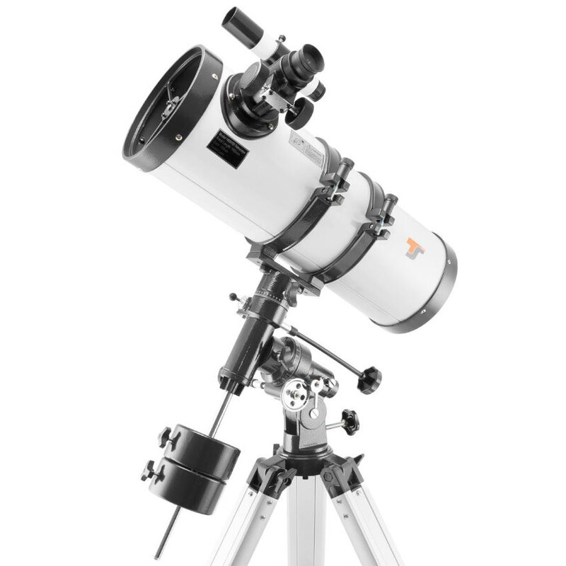

gianniscy Δημοσιεύτηκε Οκτώβριος 9, 2011 Μοιραστείτε Δημοσιεύτηκε Οκτώβριος 9, 2011 http://www.astroshop.eu/teleskop-service-telescope-ts-n-150-1400-megastar-eq-3/p,4260#tab_bar_1_select εχει μαζι 2 προσοφθαλμια ploss (6,5 και 25mm)1 barlow x21 erecting lens 1.5x(τι είναι?)βάση EQ3 τι λετε? Σύνδεσμος για σχόλιο Κοινή χρήση σε άλλους ιστότοπους More sharing options...
kkokkolis Δημοσιεύτηκε Οκτώβριος 9, 2011 Μοιραστείτε Δημοσιεύτηκε Οκτώβριος 9, 2011 Λέω όχι. Κύτταξέ το:Η EQ3 είναι λεπτεπίλεπτη.Ο σωλήνας είναι κοντός και όμως έχει εστιακή 1400mm, πράγμα που σημαίνει πως διαθέτει ενσωματωμένο Barlow αμφίβολης ποιότητας που θα επιδεινώνει την εικόνα.Ο ερευνητής είναι αδύναμος. Η αράχνη έχει τρία πόδια αντί για τέσσερα. Ο εστιαστής είναι μόνο 1.25'' Αν προσθέσεις και τα μεταφορικά και παραμείνεις σταθερός σε διάμετρο αγοράζεις με τα ίδια χρήματα ένα πραγματικά σταθερό και ποιοτικό τηλεσκόπιο 150mmhttp://www.astronomy.gr/main.cfm?module=eshop&action=detail&id=1890 Καλό κάτοπτρο, εστιαστής 2'', σταθερότατη βάση με απλούστατη υψαζιμουθιακή λειτουργία, εστιακή 1200mm με λόγο f/8. Μεγάλη εμπειρική βάση καθώς αυτό και τα μεγαλύτερα αδελφάκια του έχουν πωληθεί στην Ελλάδα όσο τίποτε άλλο (μπορείς να το βρεις και μεταχειρισμένο στα 150€ περίπου). Οὖτιν με κικλήσκουσι My Optics Σύνδεσμος για σχόλιο Κοινή χρήση σε άλλους ιστότοπους More sharing options...

giorgosgr Δημοσιεύτηκε Οκτώβριος 10, 2011 Μοιραστείτε Δημοσιεύτηκε Οκτώβριος 10, 2011 Γιάννη η γνώμη μου ειναι να μην πάρεις ντομπσόνιαν αν πάρεις κάτω από 10" τηλεσκόπιο! Να πάρεις νευτώνιο ισημερινό! Υποστηρίζω σθεναρά την άποψη για 6" f/8. Καλύτερα να θυσιάσεις δυο ίντσες και να πάρεις ισημερινό τηλεσκόπιο με μοτέρ στην ορθή αναφορά. Με τον εστιακό λόγο f/8 επίσης θα έχεις και ευκολώτερη ευθυγράμμιση και καλύτερη απόδοση με οικονομικούς προσοφθάλμιους. Επίσης θα μπορείς να παρατηρείς σε υψηλή μεγέθυνση χωρίς το σπρώξε κάθε τόσο και να κάνεις και στοιχειώδη αστροφωτογράφιση κάτι στο οποίο το ντομπσόνιαν είναι άχρηστο. http://www.astroshop.eu/skywatcher-telescope-n-150-1200-explorer-bd-neq-3/p,15557 Έχω την παλιότερη έκδοσή του με την μαύρη βάση και τον γαλάζιο σωλήνα και δεν το μετάνοιωσα! Η EQ3-2 είναι επαρκής βάση γι αυτό (χρόνος απόσβεσης κραδασμών 3-4 δευτερόλεπτα μετά από ένα απαλό χτύπημα στο σωλήνα).Το ίδιο τηλεσκόπιο μπορεί να στο φέρει και το πλανητάριο Θεσσαλονίκης. Έχει υποκατάστημα και στην Κύπρο. Αν κατοικείς και μόνιμα Κύπρο η αγορά μεταχειρισμένου από Ελλάδα με τα έξοδα αποστολής και την αδυναμία να το ελέγξεις πριν το αγοράσεις δεν είναι συμφέρουσα! Facebook Giorgos'' videoastronomy page https://www.facebook.com/videoastronomy/ Σύνδεσμος για σχόλιο Κοινή χρήση σε άλλους ιστότοπους More sharing options...
Karellen Δημοσιεύτηκε Οκτώβριος 10, 2011 Μοιραστείτε Δημοσιεύτηκε Οκτώβριος 10, 2011 Λέω όχι. Κύτταξέ το:Η EQ3 είναι λεπτεπίλεπτη.Γι αυτό το σωλήνα είναι αρκετήΟ σωλήνας είναι κοντός και όμως έχει εστιακή 1400mm, πράγμα που σημαίνει πως διαθέτει ενσωματωμένο Barlow αμφίβολης ποιότητας που θα επιδεινώνει την εικόνα.ΣωστόΟ ερευνητής είναι αδύναμος. Η αράχνη έχει τρία πόδια αντί για τέσσερα. Ο εστιαστής είναι μόνο 1.25'' ΣωστόΕν κατακλείδι ψάξε για ένα 6-ιντσο με τέτοια βάση αλλά f8 ή f5, δηλ σωλήνα μήκους 1200 μμ ή 750 μμ αντίστοιχα.Καλύτερα 750 μμ για να μην έχει μεγάλες ταλαντώσεις.Το στήσιμό του είναι πανεύκολο και τάχιστο και ούτε είναι ανάγκη να κάνεις πολική ευθυγράμμιση κάθε φορά!Επίσης με τις μικρομετρικές ρυθμίσεις θα μπορείς να ακολουθείς το στόχο σου για πολλή ώρα άνετα (αν δεν διαθέτει μοτέρ). Φιλικά Νίκος Μέλος Αστρονομικής Ένωσης Σπάρτης Σύνδεσμος για σχόλιο Κοινή χρήση σε άλλους ιστότοπους More sharing options...
