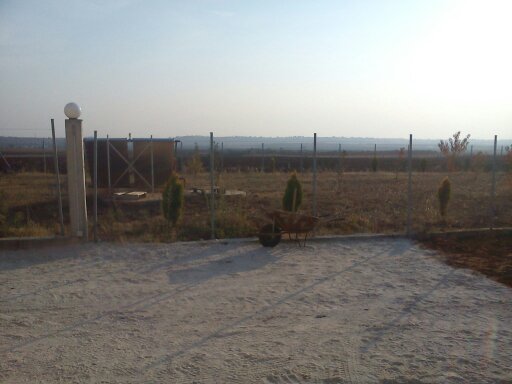

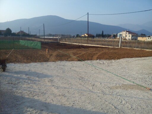

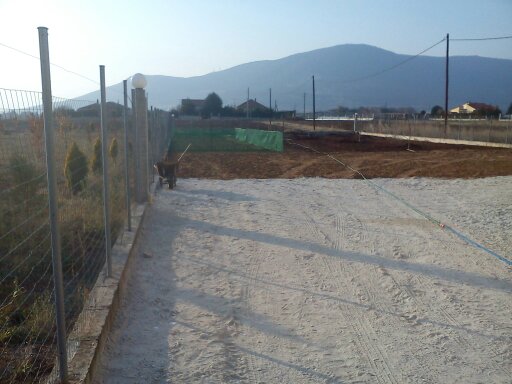

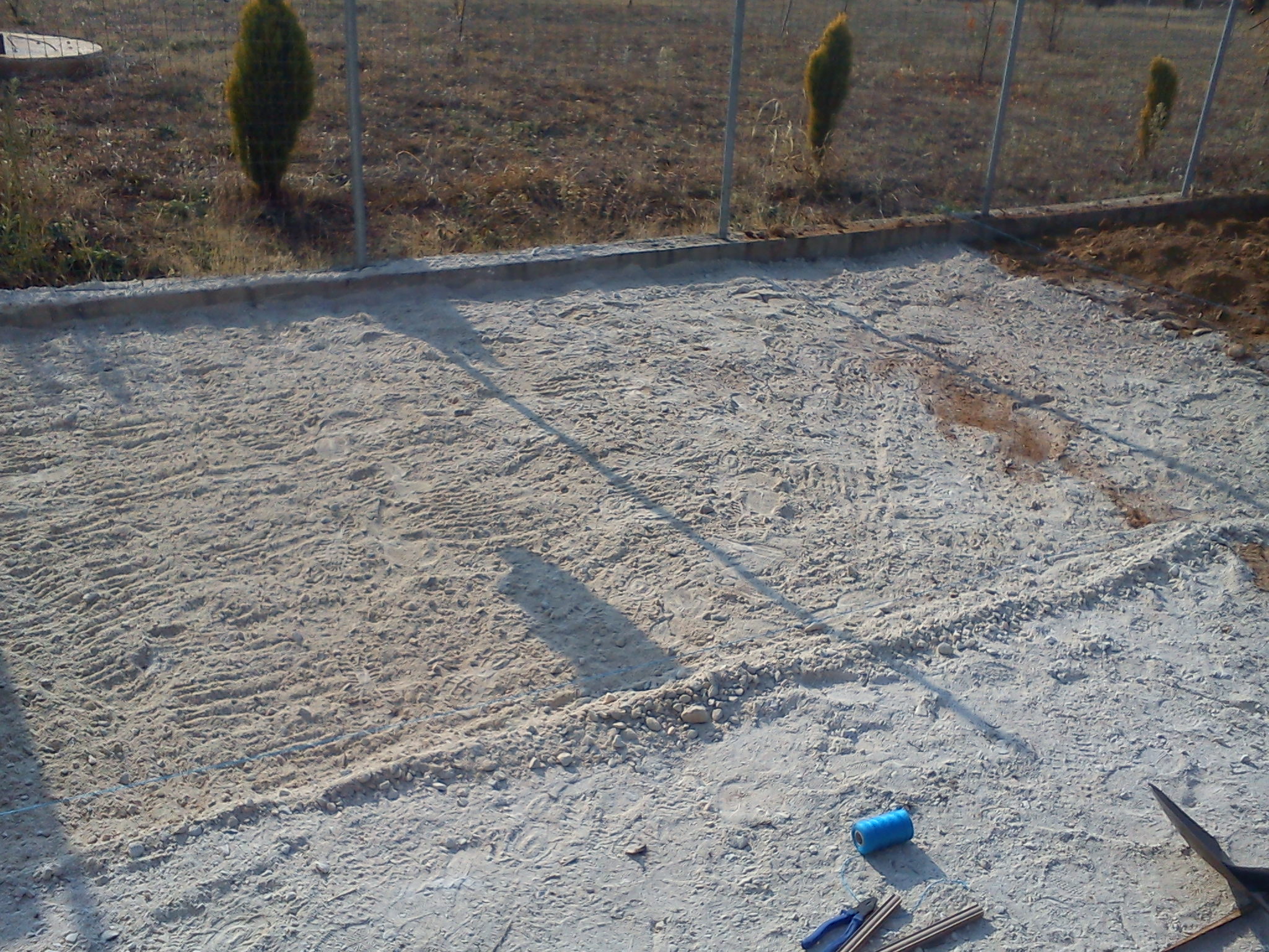

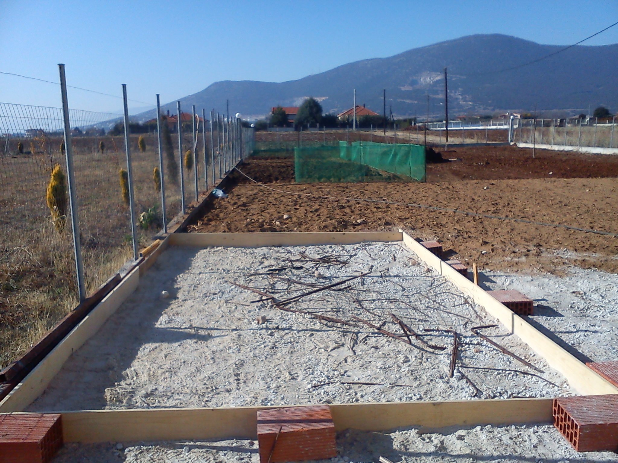

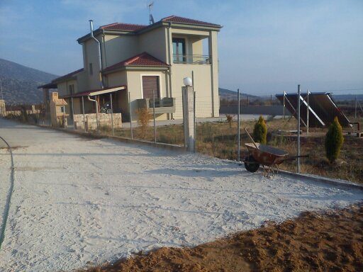

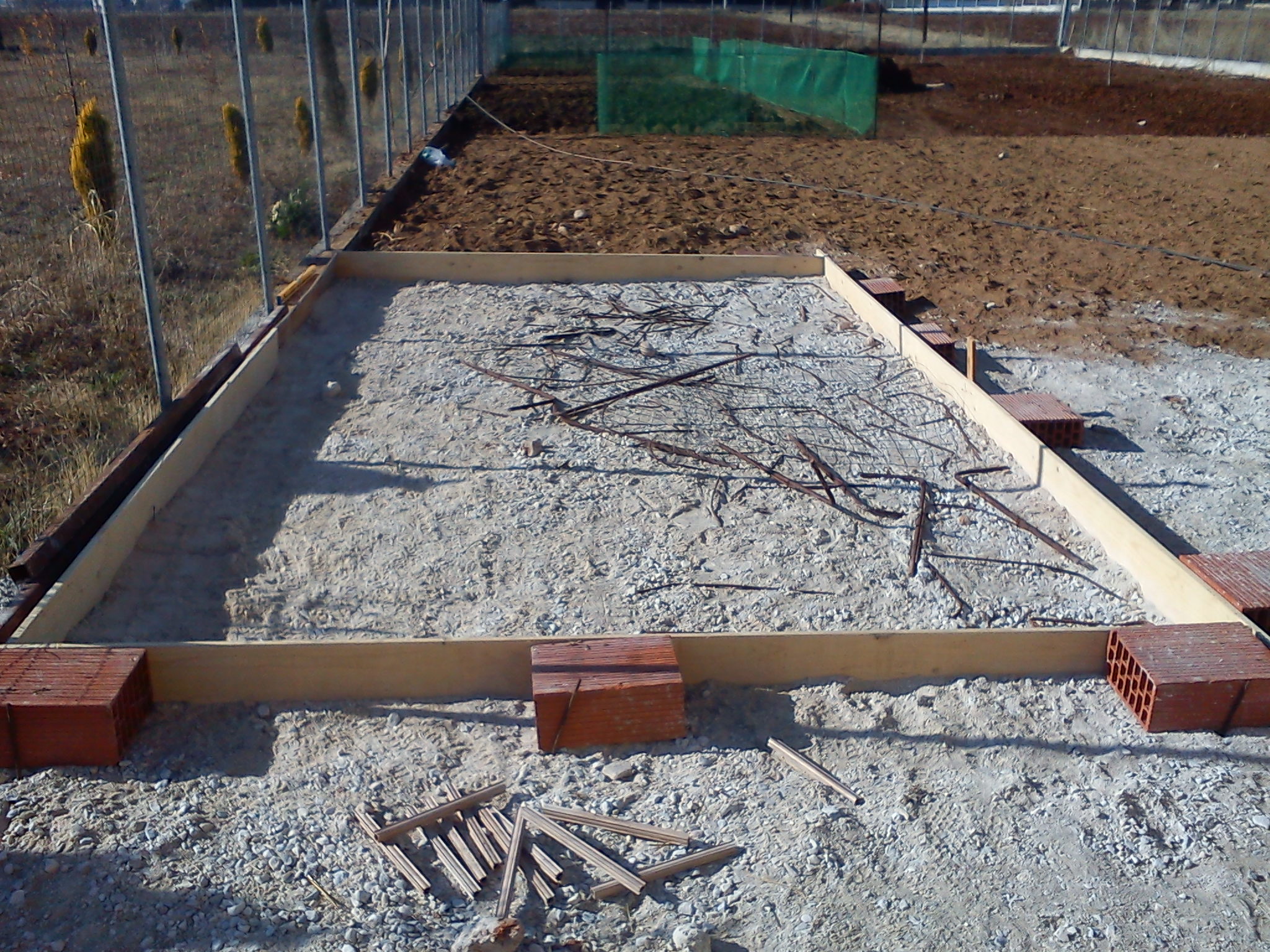

rofos Δημοσιεύτηκε Νοέμβριος 21, 2011 Συγγραφέας Δημοσιεύτηκε Νοέμβριος 21, 2011 Γιατρέ ας αρχίσουμε με μια μεγάλη βουτιά και βλέπουμε το πολύ πολύ να φάμε τα μούτρα μας πρώτη φορά είναι??!!!!!Ναι και εγώ νομίζω πως η συρομένη θα είναι πιο εύκολη στην κατασκευή της…Φίλε christopherPAPA και πατριωτάκι με το καλό όταν ανέβεις έλα για καφέ και βόλτα στα άστρα μακάρι να το έχω τελειώσει μέχρι τότε……Ευχαριστώ για τα σιτε πολύ ενδιαφέροντα…..Έχω πάρει ήδη τιμές από τα πρώτα υλικά από υτονγ και κόλλες … Περιμένω να μου πουν και από σίδερα και πάνελ και παμεεεΝα και μερικές Φώτο από το σημείο όπου θα στηθεί το αστεροσκοπείο… JUST FOR FUN......

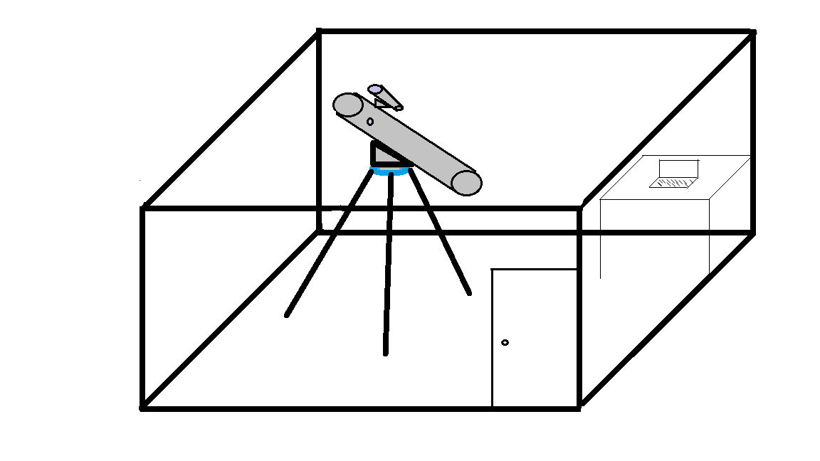

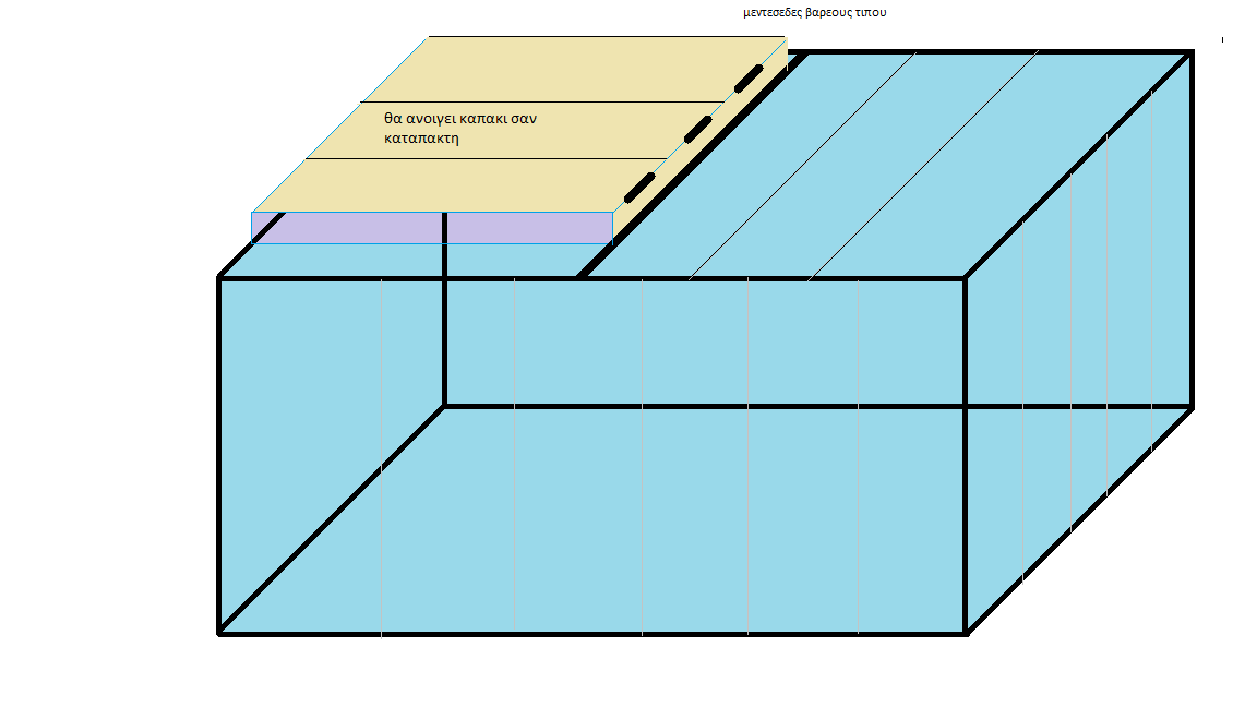

rofos Δημοσιεύτηκε Νοέμβριος 27, 2011 Συγγραφέας Δημοσιεύτηκε Νοέμβριος 27, 2011 Τελικά έχω καταλήξει σε μεταλλικό σκελετό και θα κλείσει με πάνελ 3μμ ….στο παρακάτω σχέδιο δείχνω πως σκέπτομαι να κάνω το καπάκι αντί για συρόμενη σκεπή …… θα κατασκευάσω ένα καπάκι από πάνελ και αφού θα έχω αφήσει ένα κενό στην οροφή μου (γύρο στο 1,8 χ 1,8 σκέπτομαι ελπίζω να είναι αρκετό το άνοιγμα μου) κάνοντας ένα μεταλλικό πλαίσιο θα το πιάσω εκεί με μεντεσέδες και θα ανοίγει σαν καπάκι καταπακτής … το καπάκι θα έχει μεγαλύτερες διαστάσεις από το άνοιγμα έτσι ώστε να αφήνει τα νερά της βροχής στην σκεπή…… Αν έχετε κάποια ένσταση η γνωρίζετε κάτι παραπάνω πείτε το πριν να είναι πολύ αργά …. Ακόμα και η πιο χαζή ιδέα μπορεί να είναι σωτήρια…!!! JUST FOR FUN......

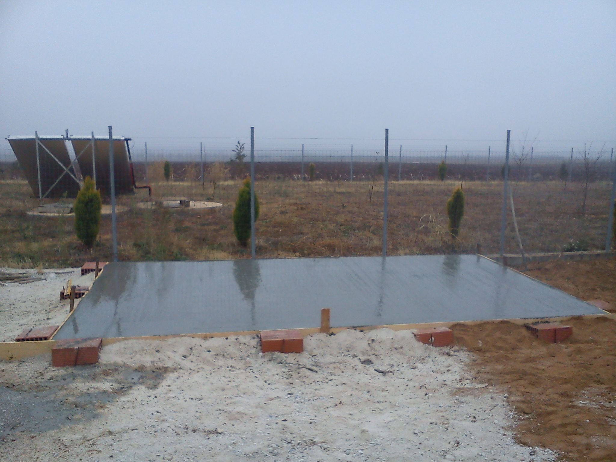

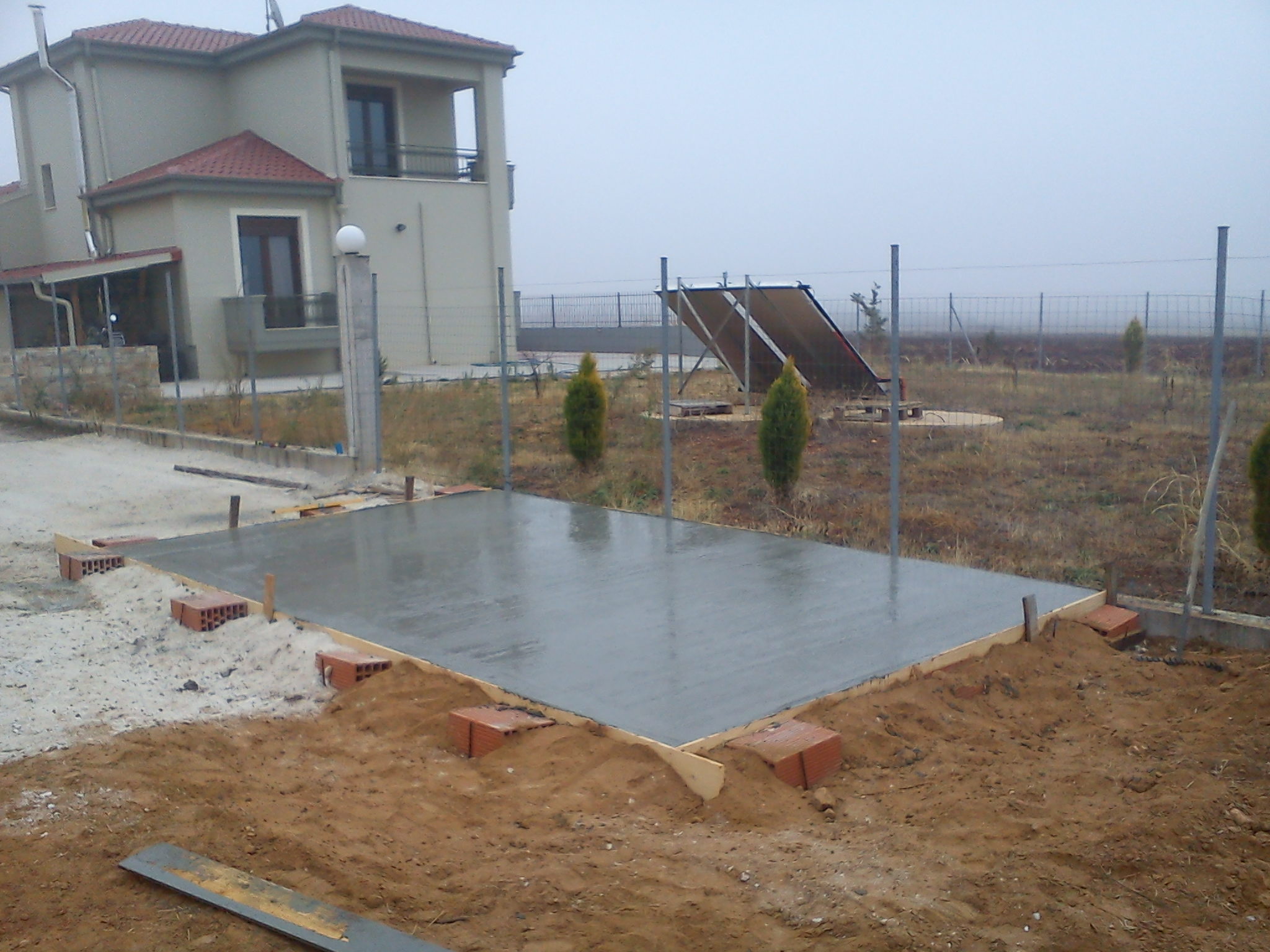

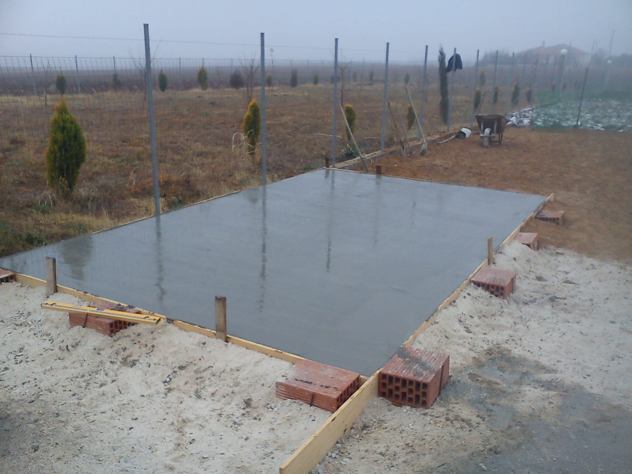

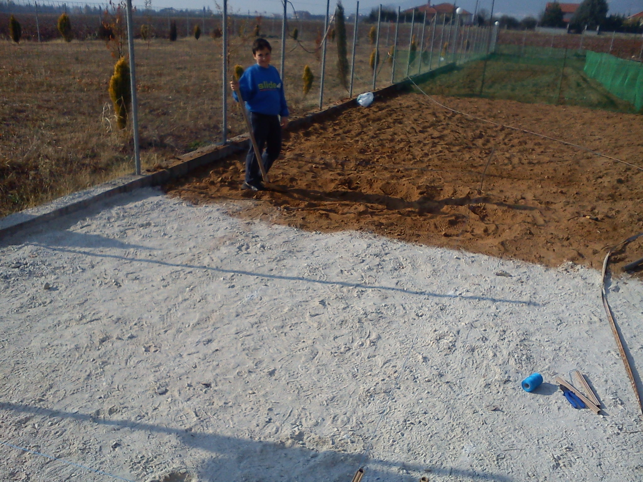

rofos Δημοσιεύτηκε Δεκέμβριος 14, 2011 Συγγραφέας Δημοσιεύτηκε Δεκέμβριος 14, 2011 Και το έργο προχωρεί αργά αλλά σταθερά έπεσε και η πλάκα…..Με την πολύτιμη βοήθεια ανιψιών και κουμπάρων ….Βέβαια μετά από της εργασίες δεν έλειπε και το κλασικό τραπέζι …το μαγκάλι ήταν είδη αναμμένο ….Μέχρι στιγμής τα έξοδα είναι Τσιμέντο 200 ευρώΠλέγμα 15 ευρώ JUST FOR FUN......

kookoo_gr Δημοσιεύτηκε Δεκέμβριος 14, 2011 Δημοσιεύτηκε Δεκέμβριος 14, 2011 βλέπω πως δεν έχεις κάνει πρόβλεψη για πυλώνα. έχεις κάτι κατα νού; επίσης θα πρότεινα το σκέπαστρο να ανοίγει προς το κλειστό τμήμα από την κατασκευή σου και όχι δεξιά αριστεράόπως δείχνεις στο σχέδιο, έτσι κερδίζεις χώρο Φιλικά Κώστας http://www.astrobin.com/users/kookoo_gr/
rofos Δημοσιεύτηκε Δεκέμβριος 14, 2011 Συγγραφέας Δημοσιεύτηκε Δεκέμβριος 14, 2011 για την ώρα δεν θα βάλω πυλώνα....αυτό με την σκέπη κάντο πιο λιανά γιατί δεν το έπιασα...έτσι όπως το έχω θα ανοίγει σαν σελίδα από βιβλίο....εσύ τι προτείνεις JUST FOR FUN......
kookoo_gr Δημοσιεύτηκε Δεκέμβριος 14, 2011 Δημοσιεύτηκε Δεκέμβριος 14, 2011 my bad δεν πρόσεξα ότι θα έχεις μεντεσέδες, νομίζα ότι θα έχεις συρτή οροφή. Τώρα ίσως να τίθεται θέμα ασφάλειας σε περίπτωση που κάποιος βγάλει τους πύρους από τους μεντεσέδες και θα έχει εύκολη πρόσβαση στην κατασκευή σου. Επίσης καλό θα ήταν να σκεφτείς για την συγκέντρωση υγρασίας, μιας και είσαι Β. Ελλάδα, σε περίπτωση που έχεις μεταλικά τοιχώματα. Φιλικά Κώστας http://www.astrobin.com/users/kookoo_gr/
rofos Δημοσιεύτηκε Δεκέμβριος 14, 2011 Συγγραφέας Δημοσιεύτηκε Δεκέμβριος 14, 2011 Τα τοιχώματα θα είναι από πάνελ 3μμ οπότε δεν έχει κανένα θέμα με την υγρασία και το καπάκι θα κλείνει από μέσα …ε τώρα αν μπει κάποιος στην διαδικασία να σπάσει μεντεσέδες η πάνελ για να μπει τη να πω χαλαλι του…αν και η κρεβατοκάμαρα μου βλέπει κατευθείαν σε αυτό οπότε το δίκαννο κάτω από το κρεβάτι θα κάνει δουλειά ….έχει και καιρώ να ρίξει!!!! JUST FOR FUN......
