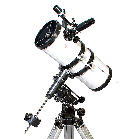

gerofamily Δημοσιεύτηκε Νοέμβριος 25, 2011 Μοιραστείτε Δημοσιεύτηκε Νοέμβριος 25, 2011 Καλημέρα σας.Θα ήθελα να ρωτήσω αν είναι καλό το συγκεκριμένο τηλεσκόπιο για παρατήρηση βαθέως ουρανού. Νεφελωμάτων και για αστροφωτογραφιση.το βρήκα στο ebay με 270 euro προσφορά 30% έκπτωσηέχω μέχρι στιγμής το bresser 70/700 του lidl. θα έχω μεγάλη διαφορά; 150mm (6 inches) concave objective mirror Focal Length : 1400mm (55 inches) Plossl 25mm Eyepiece Plossl 10mm Eyepiece 2x Barlow lens Moon Filter Large Collapsible Aluminum Tripod with Accessory Tray Equatorial Telescope Mount Dust Free Eyepiece Cleaning Cloth Map of the Surface of the Moon & Giant Solar System Poster step-by-step 35 color photo online assembly guide Model Number: 611502 Objective Mirror: Concave mirror, hard coated Lens Clear Aperture: 150mm (6 inches) Focal Length: 1400mm Resolving Power: 0.93 Faintest Discernable Object: 12M Mount: ET-8 Equatorial Focusing: Rack and pinion focusing Collimation: Mirror is collimated before shipment. Primary tube has collimation adjustment screws. Collimation aides and instructions are not included. Primary Tube Length: 19 inches Plossl 25mm Eyepiece: Diameter: 1.25 inches.Magnification: 56x - 2x more with the Barlow lens!Exit Pupil Aperture: 5mmVisual Field: Apparent 40°Plossl 10mm Eyepiece: Diameter: 1.25 inches.Magnification: 140x - 2x more with the Barlow lens!Exit Pupil Aperture: 1.5mmVisual Field: Apparent 43° away from city lights Σύνδεσμος για σχόλιο Κοινή χρήση σε άλλους ιστότοπους More sharing options...
giorgosgr Δημοσιεύτηκε Νοέμβριος 25, 2011 Μοιραστείτε Δημοσιεύτηκε Νοέμβριος 25, 2011 Μακριά! Το εστιακή απόσταση 1400 με τόσο κοντό σωλήνα σημαίνει πως έχει ενσωματωμένο φακό (προφανέστατα κακής ποιότητας) στον εστιαστή η βάση είναι αδύναμη για σοβαρή δουλειά και το απλά concave mirror πιθανόν να υπονοεί πως δεν είναι καν παραβολικό το κάτοπτρο. Για να αγοράσεις τηλεσκόπιο προτίμησε τα γνωστά καταστήματα στην Ελλάδα η στο εξωτερικό ή τις αγγελίες εδώ. Facebook Giorgos'' videoastronomy page https://www.facebook.com/videoastronomy/ Σύνδεσμος για σχόλιο Κοινή χρήση σε άλλους ιστότοπους More sharing options...
Bi2L Δημοσιεύτηκε Νοέμβριος 25, 2011 Μοιραστείτε Δημοσιεύτηκε Νοέμβριος 25, 2011 Το συγκεκριμένο τηλεσκόπιο αν κρίνω από την φωτογραφία δεν κάνει για φωτογράφιση αφού δεν έχει μοτέρ, είναι χειροκίνητο. Εαν όντως θες να πας για Βαθύ Ουρανό μετά ίδια λεφτά μπορείς να πάρεις ένα 8"Dob, και πίστεψε με οι 6ίντσες από τις 8ίντσες έχουν μεγάλη διάφορα. ΥγΝαι Γιώργο δεν είναι παραβολικόconcave mirror - http://www.physicsclassroom.com/class/refln/u13l3d.cfm Βασίλης ΜεταλληνόςOO 16 1600 f4ΟΟ 12.5 1525 f4.8 NEQ6TOA130 1000 f7.7 ΕΜ200ED80 600 f7.5, Vixen9x63Canon eos 6D, Sony a7s2, Wat120n+,Asi1202009年7月22號日食 - 2017 Aug 21www.metallinos.net Σύνδεσμος για σχόλιο Κοινή χρήση σε άλλους ιστότοπους More sharing options...
