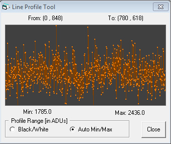

tolis45 Δημοσιεύτηκε Δεκέμβριος 29, 2011 Συγγραφέας Δημοσιεύτηκε Δεκέμβριος 29, 2011 Ανδρέα, Όντως βοηθάει. Απλώς δεν έχω μαζί μου τα κατάλληλα εργαλειαγια να το εξακριβώσω. Όταν γυρίσω στο γραφείο θα το κοιτάξω. Εν τω μεταξύ, ο Βαγγέλης μπορεί να κοιτάξει και σε άλλα άστρα να δεί αν όντως υπάρχειαυτή η πτώση. Αν ναι, τότε μάλλον είναι κάτι άλλο (πχ ενα περαστικό σύννεφο). Πάντως αυτή η παρατήρηση θεωρείται ως επιτυχία. Άντε να δούμεποιος θα επιτύχει την πρώτη θετική παρατήρηση με drift scan από τον Ελληνικό χώρο. Τόλης.
vtsamis Δημοσιεύτηκε Δεκέμβριος 29, 2011 Δημοσιεύτηκε Δεκέμβριος 29, 2011 Ναι, όντως βοηθάει! Δεν το είχα προσέξει το άστρο αυτό, αν και είναι λαμπρό, και μάλλον το μοναδικό που το ίχνος του είναι *ευκρινώς* ολόκληρο μέσα στη λήψη. Πρόκειται για τον TYC 759-698.Σε άλλα άστρα δε μπόρεσα να βρώ αντίστοιχη *πτώση* κατά τον ίδιο χρόνο, ούτε σε λαμπρά ούτε σε αμυδρά, ούτε στον TYC 759-698, αλλά εμφανίζονται διάφορες άλλες μικροδιαταραχές, σε διάφορετικά χρονικά σημεία. Τα δεδομένα είναι οριακά, και δεν είμαι και απόλυτα βέβαιος για την αξιοπιστία των μετρήσεών μου. Ίσως χρειάζεται η ματιά από πιο ειδικούς, και με άλλο λογισμικό... Anyway, με κάθε επιφύλαξη, κάποιες πρόχειρες μετρήσεις στο AIP, με τα νέα δεδομένα...- H διάρκεια της "διαταραχής" είναι κάτι λιγότερο από 5 sec. Αυτό συμφωνεί με την προβλεφθείσα διάρκεια της απόκρυψης: 5.1 sec.- Η έναρξη της διαταραχής γίνεται περίπου 41 sec μετά την έναρξη της λήψης, δηλαδή περίπου στις UT 16hr 27min 41sec. Εδώ υπάρχει μια απόκλιση περίπου 13 sec από τον προφλεφθέντα χρόνο έναρξης. Η πρόβλεψη δίνει χρόνο 16hr 27min 28sec για το Καστρίτσι, και περιθώριο σφάλματος (1 sigma uncertainty interval): +/- 3.8 sec. Δηλαδή μια διαφορά ~ 9 sec από το error bar. Όμως και κατά την απόκρυψη της Ξανθίππης, δυο βραδιές πριν, παρατηρήθηκε (πχ Harry Abramson, Chesapeake, VA) μια απόκλιση στο χρόνο έναρξης, κατά 5.5 sec, ενώ το περιθώριο χρονικού σφάλματος ήταν +/-2.9 sec (στο 1σ).Ξανατονίζω οι μετρήσεις μου κινούνται πολύ οριακά, στα όρια της αξιοπιστίας, και δε μπορώ να δώσω οριστική απάντηση. Τόλη, εάν το κρίνεις σκόπιμο, ίσως μπορούμε να δούμε μαζί το fit των παιδιών, στο AIP και το MaximDL, ή και να το στέλναμε σε κάποιον αλλοδαπό master-cheff? https://ui.adsabs.harvard.edu/search/q=%20author%3A%22tsamis%2C%20v.%22&sort=date%20desc%2C%20bibcode%20desc"Αστέρας εισαθρείς, αστήρ εμός. Είθε γενοίμην ουρανός, ως πολλοίς όμμασιν εις σε βλέπω."Πλάτων
vtsamis Δημοσιεύτηκε Δεκέμβριος 29, 2011 Δημοσιεύτηκε Δεκέμβριος 29, 2011 Και κάτι άλλο: το mag drop της διαταραχής δε φαίνεται να διαφωνεί (τουλάχιστον ηχηρά) με το αναμενόμενο mag drop λόγω απόκρυψης: 0.7 mag. https://ui.adsabs.harvard.edu/search/q=%20author%3A%22tsamis%2C%20v.%22&sort=date%20desc%2C%20bibcode%20desc"Αστέρας εισαθρείς, αστήρ εμός. Είθε γενοίμην ουρανός, ως πολλοίς όμμασιν εις σε βλέπω."Πλάτων

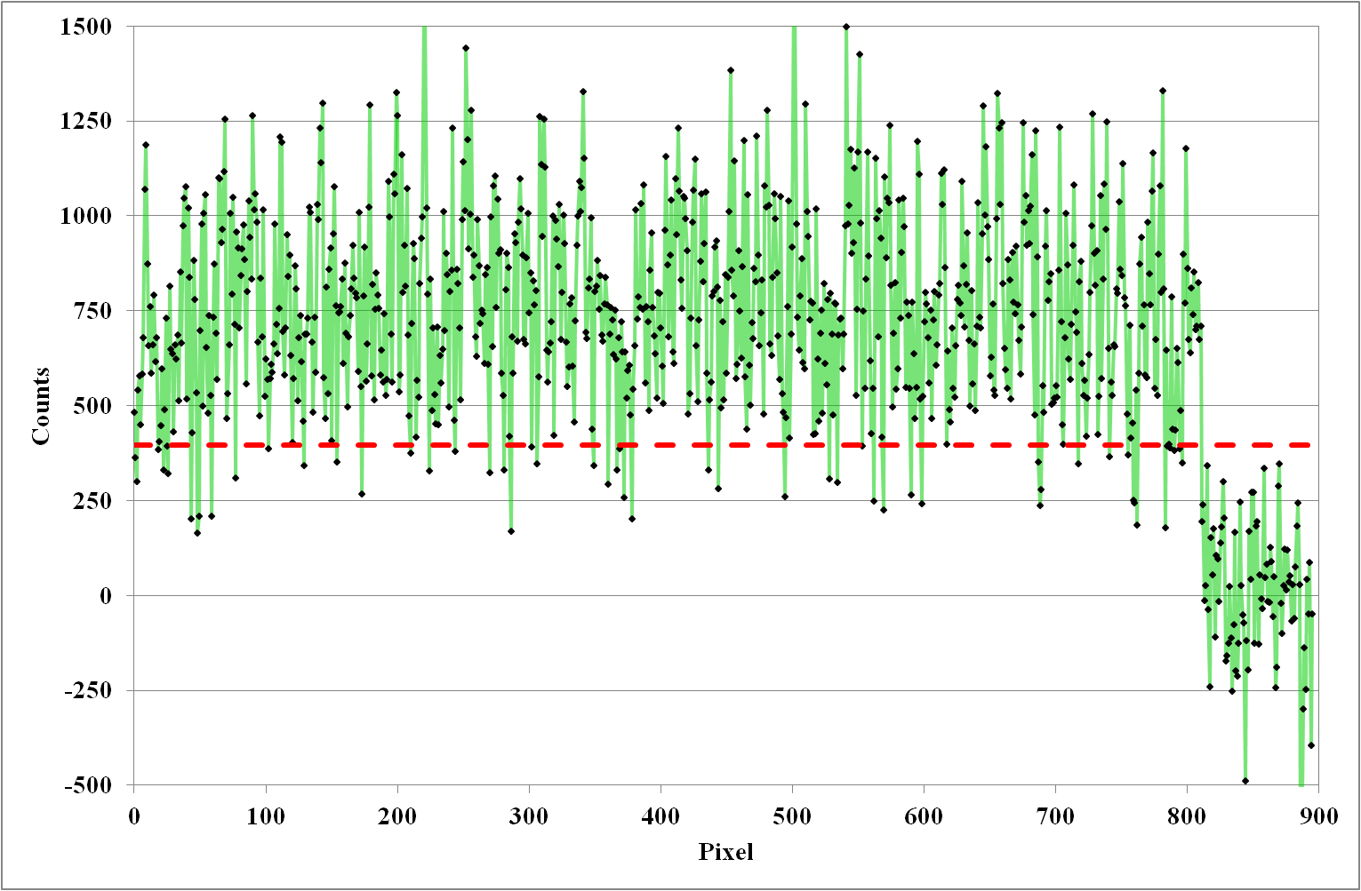

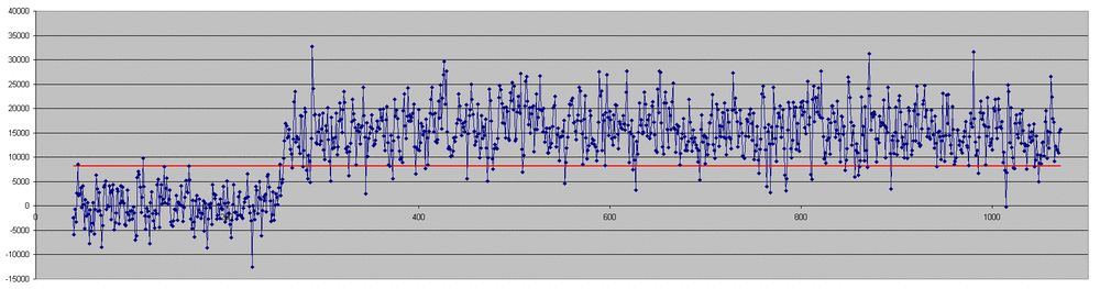

vtsamis Δημοσιεύτηκε Ιανουάριος 2, 2012 Δημοσιεύτηκε Ιανουάριος 2, 2012 Όμορφη εμπειρία, σίγουρα θα ξαναπροσπαθήσουμε! Ανδρέα και Τόλη,Απευθύνθηκα σε κάποιους φίλους για ανάλυση των δεδομένων, μου απάντησαν o Ricard Casas ο Eric Frappa. Το συμπέρασμα και των δύο είναι ότι τα δεδομένα είναι αρκετά σαφή ώστε να αποκλειστεί η περίπτωση απόκρυψης. Τα καλά νέα λοιπόν είναι ότι μπορεί να συνταχθεί και να σταλεί αρνητική αναφορά (Negative Report) στην ΕΑΟΝ/ΙΟΤΑ Ανδρέα, Θεόφιλε και Μιχάλη, έχω ετοιμάσει μια αναφορά (Althaea.Neg.28.Dec.2011.txt), όπου συμπλήρωσα τα περισσότερα στοιχεία, της παρατήρησής σας.Όποτε είναι εύκολο, συμπληρώστε κι εσείς τα υπόλοιπα (με το ερωτηματικό).Για την αποστολή της φόρμας αναφοράς, μπορώ να το κάνω κι εγώ, αλλά εάν σκοπεύει κάποιος από εσάς να στέλνει reports και μελλοντικά, σε επόμενες αποκρύψεις, νομίζω καλύτερο είναι να γίνει η αρχή από τώρα και να τη στείλετε εσείς!Στέλνετε ένα e-mail στον Eric Frappa frappa@euraster.net με θέμα "New observer request for Planoccult list" και ζητήστε του να σας εντάξει στη λίστα.Εάν θέλετε, κάντε κάπου upload τα δύο διαγράμματα της ανάλυσης δεδομένων από τον Eric και τον Ricard, και βάζετε στo ρεπορτ, στο πεδίο ADDITIONAL COMMENTS τα δύο links, με αναφορά στους πιο πάνω αναλυτές. Και πάλι συγχαρητήρια!ΒαγγέληςYou'll find below the light curve of the trail with a red line showing the level required to reach a 0.7 mag drop:http://www.euraster.net/temp/20111228-Althaea.gifThere is nothing out of various seeing effects (of some tenths of a second) at this level. CheersEricI reanalized the data and I not see occultation. In the new graph enclosed you can see the signal of the unocculted star (green) and the estimated signal for the occultation (red dashed line). Only a few points are lower this value.On the other hand, the mean signal of the unocculted star is 759 counts with a standard deviation of 249. So, the occulted value is only at 2-sigma. Not easy to see. Only in the interval 783 - 796 there are something with a mean of 560 counts. Inside 1-sigma. I believe that isn't significant. Regards,Ricard Althaea.Neg.28.Dec.2011.txtΦΟΡΜΑ ΑΝΑΦΟΡΑΣ ΠΑΡΑΤΗΡΗΣΗΣ(Αν δε δείχνει σωστά σε κειμενογράφο, ανοίξτε τη με φυλλομετρητή internet) https://ui.adsabs.harvard.edu/search/q=%20author%3A%22tsamis%2C%20v.%22&sort=date%20desc%2C%20bibcode%20desc"Αστέρας εισαθρείς, αστήρ εμός. Είθε γενοίμην ουρανός, ως πολλοίς όμμασιν εις σε βλέπω."Πλάτων
