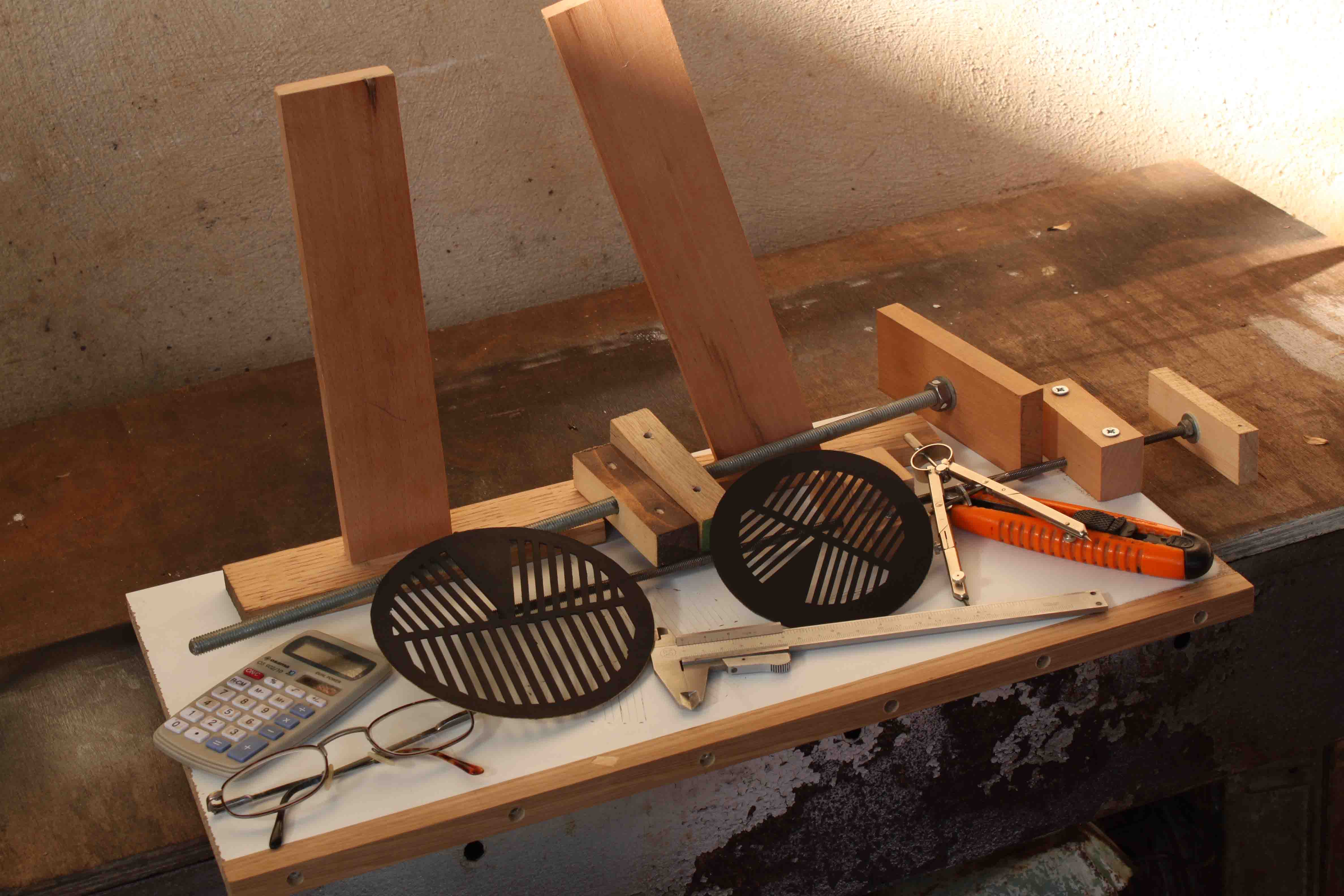

giannis60 Δημοσιεύτηκε Δεκέμβριος 21, 2012 Συγγραφέας Μοιραστείτε Δημοσιεύτηκε Δεκέμβριος 21, 2012 Πέρασε κιόλας ένας χρόνος από τότε πού άρχισα αυτό το νήμα. Σε αυτόν τον χρόνο πολλά άλλαξαν και επίσης κι άλλους τρόπος κατασκευής επινόησα και χρησιμοποιώ. Στον τελευταίο δεν χρειάζεται να την σχεδιάσουμε. Απλός την κόβουμε. Για να το πετύχουμε αυτό χρησιμοποιούμε βίδες του μέτρου που τις πουλάνε στα χρωματοπωλεία της γειτονιάς μας. Όπως όλες οι βίδες έτσι κι αυτές ανά μία πλήρη περιστροφή μετακινούνται συγκεκριμένη απόσταση. έτσι προσάρμοσα και δύο χάρακες τους οποίους κινούν οι βίδες με απόλυτη ακρίβια με αποτέλεσμα, χωρίς να σχεδιάσουμε την μάσκα να μπορούμε απ' ευθείας να την κόβουμε με πολύ μεγάλη ακρίβια και το αποτέλεσμα να μην διαφέρει καθόλου από αυτές του εμπορίου. Η δε συσκευή είναι πολύ απλή. Αποτελείτε από ένα νοβοπάν με μέγεθος μικρότερο από μία σελίδα Α1. Δύο γνώμονες ξύλινους, έναν κάθετο, και ένα με κλἰση από την κατακόρυφο 15 μοιρών,και φυσικά μία βίδα του μέτρου με το κατάλληλο σπείρωμα. Τα παραπάνω,με οδηγίες κατασκευής και με φωτογραφίες υπάρχουν σε συνημμένο στην Θ. ενότητα: Κατασκευές και τεχνικές ανεπικαιρότητας. Εσύ να βγεις και να αποκριθείς παρών στο παρελθόν σου. Ρέα Γαλανάκη. Από το, Ελένη ή ο κανένας. Σύνδεσμος για σχόλιο Κοινή χρήση σε άλλους ιστότοπους More sharing options...
stelios_STI Δημοσιεύτηκε Δεκέμβριος 21, 2012 Μοιραστείτε Δημοσιεύτηκε Δεκέμβριος 21, 2012 φιλε Γιαννη μπραβο για το μερακι σου και την εφευρετικοτητα σου!!! υ.γ. ουτε συνενοημενοι να ημασταν σημερα εφτιαξα κι εγω την δικη μου μασκα για το 80αρι Σύνδεσμος για σχόλιο Κοινή χρήση σε άλλους ιστότοπους More sharing options...
