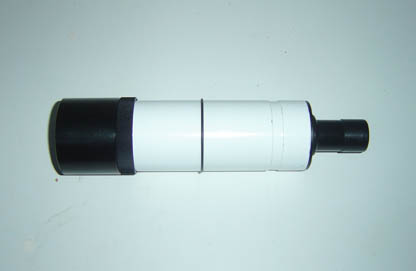

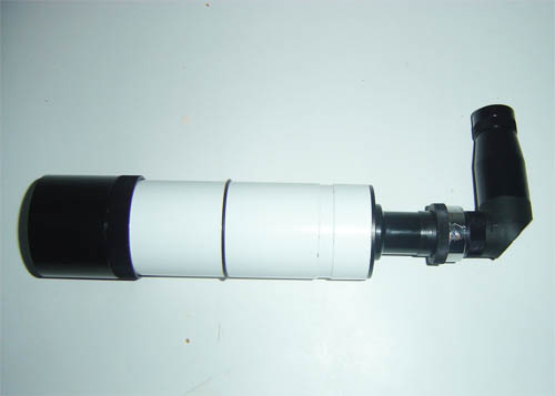

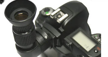

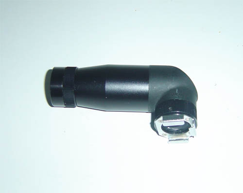

GALEX Δημοσιεύτηκε Δεκέμβριος 7, 2011 Μοιραστείτε Δημοσιεύτηκε Δεκέμβριος 7, 2011 Για να μετατρέψετε τον παραδοσιακό ερευνητή ευθυσκοπίας σε γωνιακό 90 μοιρών, δεν έχετε παρά να προμηθευτείτε ένα μικρό ερευνητή right angle για προσοφθάλμιο φωτογραφικής μηχανής και να τον προσαρμόσετε στον ερευνητή σας. Η προσαρμογή είναι εύκολη υπόθεση. Μπορεί να γίνει π.χ. με μονωτική ταινία ή με κάποιο δαχτυλίδι, κλπ.Κόστος περίπου 20 ευρώ (από ebay). Γιώργος Αλεξίου Σύνδεσμος για σχόλιο Κοινή χρήση σε άλλους ιστότοπους More sharing options...

cptfurz Δημοσιεύτηκε Δεκέμβριος 8, 2011 Μοιραστείτε Δημοσιεύτηκε Δεκέμβριος 8, 2011 Πολυ καλό. Απο μια γρηγορη ματια στο ebay ειδα πως καποια απο τα finder εχουν και ζουμ. Η προσαρμογή δεν φαινεται ιδιαιτερα προβληματική. Με την εστίαση τι γίνεται? Εχω μετατρεψει ενα δυο ερευνητές σε γωνιακούς με την χρηση κλασικής διαγωνίου αλλα χρειάστηκε να κόψω τον σωλήνα. ΦιλικάΜιχάλης - CptFurz Μιχάλης - CptFurzwww.michael-stephanou.comLunt LS100THA DS PTSkylight 100 / f15Meade Lightbridge 12” HiLuxCelestron Nexstar 8SEIN ED 70/420Mod PST102/1000, CaK module Σύνδεσμος για σχόλιο Κοινή χρήση σε άλλους ιστότοπους More sharing options...
giannis60 Δημοσιεύτηκε Δεκέμβριος 8, 2011 Μοιραστείτε Δημοσιεύτηκε Δεκέμβριος 8, 2011 Φιλε Γιωργο μραβο!!! Τελειο! Λυνει και το προβλημα ρυθμισης των σταυρωνηματων που εχουν πολλοι διαγωνιοι ερευνιτες του εμποριου. Στον 9x50 της SW που εχω. Για να τα ρυθμισω αναγγαστικα να φτιαξω ροδελες απο χαρτονι εκει που βιδωνει το προσοφθσλμιο. Αυτο ειναι μπελας. Πρεπει να πετυχεις το τελειο παχος και σαν να μην φτανει αυτο, αν τα ρυθμισεις σε ενα τηλεσκοπιο δεν κανει για ενα αλλο. Ομως με το δικο σου συστημα, φιλε μας, ρυθμιζεις πρωτα τα σταυρωνιματα με τον ευκολο τροπο που ρυθμιζουν οι ισιοι ερευνητες και μετα προσαρμοζεις το διαγωνιο. Εσύ να βγεις και να αποκριθείς παρών στο παρελθόν σου. Ρέα Γαλανάκη. Από το, Ελένη ή ο κανένας. Σύνδεσμος για σχόλιο Κοινή χρήση σε άλλους ιστότοπους More sharing options...
GALEX Δημοσιεύτηκε Δεκέμβριος 8, 2011 Συγγραφέας Μοιραστείτε Δημοσιεύτηκε Δεκέμβριος 8, 2011 Mε την εστίαση δεν υπάρχει πρόβλημα, γιατί το διαγώνιο απλώς σου μεταφέρει την εικόνα που βλέπεις από το προσοφθάλμιο του ερευνητή. Επομένως δε χρειάζεται να κόψεις τον ερευνητή για να πετύχεις την κύρια εστία του φακού.Δεν το έχω δοκιμάσει ακόμη σε σκοτεινό ουρανό, αλλά μόνο ημέρα στο απέναντι βουνό. Έχω ακριβώς την ίδια εικόνα με αυτή του ερευνητή χωρίς διαγώνιο. Άρα πρέπει να είναι οκ. Γιώργος Αλεξίου Σύνδεσμος για σχόλιο Κοινή χρήση σε άλλους ιστότοπους More sharing options...
