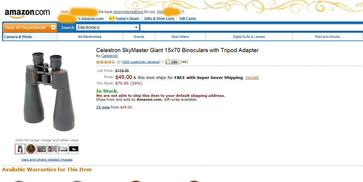

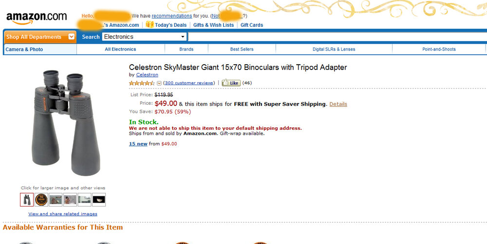

http://www.adorama.com/CN1570.html?utm_term=Other&utm_medium=Shopping%20Site&utm_campaign=Other&utm_source=pgrabl :-k
Δεν νομίζω πως οι έμποροι διαδίδουν τις θετικές κρίσεις πάντως Κωνσταντίνε. Μάλλον πρόκειται για ανθρώπους που δεν ενδιαφέρονται ιδιαίτερα για τα κιάλια και ως εκ τούτου δεν έχουν δει μέσα από πολλά. Δεν τα βάζουν σε τρίποδα ώστε να εκτιμήσουν την ποιότητα των εικόνων και εννοείται, δεν τα ξεσκονίζουν όπως εσύ. Δεν υπάρχει καμμία δοκιμή σαν την δική σου και θα ήταν καλό να μπορούσαν να διαβάσουν διεθνώς την κριτική σου. Εξακολουθώ όμως να αναρωτιέμαι: Με 19.95$, ή έστω με 89$, τί καλύτερο μπορείς να πάρεις, όταν ακόμη και ένας φακός Hyperion των 110€ δέχεται σκληρότατη κριτική συγκρινόμενος με φακούς που κοστίζουν 2-7 φορές περισσότερο; Και τα κιάλια έχουν 2 φακούς και 2 αντικειμενικούς και 2 σωλήνες και, και, και...
Αν η Leica έφτιαχνε ένα κιάλι των 49.95$ είμαι πολύ περίεργος να δω πως θα απέδιδε. Ή ένα των 20€ σαν αυτό του Lidl. Δεν θα φτιάξει ποτέ φυσικά καθώς θα λερώσει το όνομά της και αυτό είναι ανεπίτρεπτο. Τι περιμένουμε να μας δώσει ο Κινέζος για την τιμή που πληρώσαμε; Να πάψουν να πληρώνουν 1$ την ημέρα τους εργάτες και να προσλ΄΄αβουν σκλάβους;
Τέλος, από την περιγραφή καταλαβαίνω πως υπάρχει και ο τυχαίος παράγοντας λόγω κακής ποιότητας κατασκευής. Περισσότερη κόλλα στο ένα ζευγάρι, λιγότερη στο άλλο, άλλη ευθυγράμμιση στο ένα, άλλη στο άλλο κλπ. Επίσης και σκουπιδάκια εσωτερικά, το δικό μου έχει 1, όπως και οι 2 από τους 3 Nagler μου (των 400€!).

Εν κατακλείδι, νομίζω πως το Amazon αναφέρει την πραγματική αξία των Celestron.

Το θέμα της τιμής εφ' όσον θίχτηκε είναι πιστεύω καλό για προβληματισμό. Στο Amazon των ΗΠΑ κοστίζουν 36 ευρώ (49 USD) με δωρεάν αποστολή παραδομένα στην πόρτα του σπιτιού του πελάτη. Ένα ζήτημα λοιπόν είναι, ο προβληματισμός που ήδη έχετε, πως δηλαδή κιάλια των 36 ευρώ καταλήγουν στα 130 σε εμάς; Αλλά ας μιλήσουμε για το άλλο θέμα που το κατέχουμε καλύτερα: Τώρα ειλικρινά, με 36 ευρώ τι ποιότητα πιστεύετε ότι μπορούμε να περιμένουμε από κιάλια;

49$ ?????
(θα ειναι "απο τα αλλα" :D :D :D :D )

Οι ενθουσιωδεις ερασιτεχνες μαλλον θεωρουν τα 49$ ως "σωστη δαπανη", και προσωπικα θα ξανααγοραζα ενα τετοιο ζευγαρι 15Χ70 (συμβιβαζομαι με αυτην την ποιοτητα) για να καμαρωσω τις Πλειαδες και το Double Cluster στα γρηγορα.
