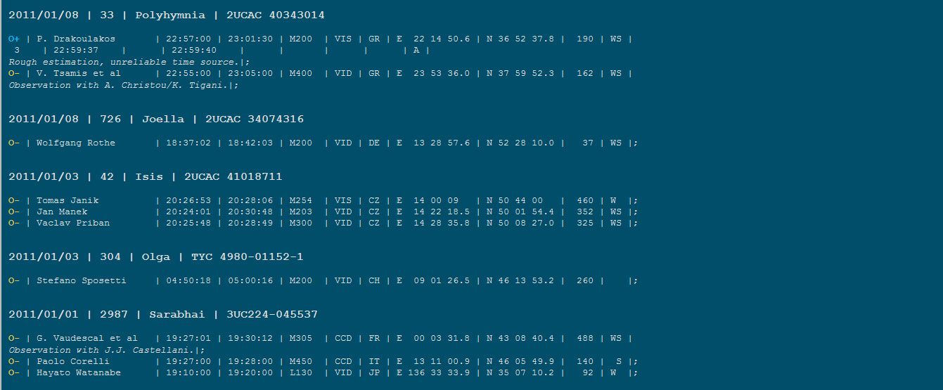

vtsamis Δημοσιεύτηκε Ιανουάριος 8, 2012 Δημοσιεύτηκε Ιανουάριος 8, 2012 Παναγιώτη Χρόνια Πολλά!Σαν σήμερα πέρυσι, στις 8 Ιαν. 2011 έκανες την πρώτη σου θετική παρατήρηση απόκρυψης (33) Polyhymnia Από την ιστοσελίδα της Euraster όπου δημοσιεύονται όλες οι αναφορές, βλέπω τις συντεταγμένες της τότε παρατήρησής σου http://www.euraster.net/results/2011/index.html#0108-33Παίζει ακόμα αυτή η θέση; Αν ναι, και αν δεν είναι πρόβλημα η ώρα, θα μπορούσες να επιχειρήσεις και την Ασπασία νωρίς το πρωί πριν ξημερώσει αύριο, αλλά και την Κλειώ στις 21 Ιανουαρίου Σάββατο. Τότε η ΑΕΣ έχει και προγραμματισμένη εξόρμηση στον Πάρνωνα - θα μπορούσες να έρθεις πάνω μαζί μας αν θέλεις. ( Ποιες άλλες υποψήφιες θέσεις παρατήρησης έχεις; ) Βαγγέλης European Asteroidal Occultation Results January 2011 https://ui.adsabs.harvard.edu/search/q=%20author%3A%22tsamis%2C%20v.%22&sort=date%20desc%2C%20bibcode%20desc"Αστέρας εισαθρείς, αστήρ εμός. Είθε γενοίμην ουρανός, ως πολλοίς όμμασιν εις σε βλέπω."Πλάτων
draculas Δημοσιεύτηκε Ιανουάριος 8, 2012 Δημοσιεύτηκε Ιανουάριος 8, 2012 Χρονια πολλά και ξάστερη χρονιά Βαγγέλη! Δυστηχώς ειδα αργά την Ασπασία και είμαι Καλαμάτα, προτιμώ να μην μετακινηθώ ξημερώματα προς το χωριό κυρίως λόγω πάγου στο δρόμο.Η θέση που παρατηρώ είναι πλέον μόνιμη στις συντεταγμένες που είχα κάνει την περσινή αναφορά.Θα προσπαθήσω στις 19 να είμαι Πάρνωνα, αλλα επειδή πέφτει καθημερινή δεν το εχω πολύ σίγουρο ακόμα, αν τυχόν δε τα καταφέρω, θα σας "συνοδεύσώ" απο την Μάνη (καλύπτουμε και πιο μεγάλη περιοχή έτσι ) Οσον αφορά άλλες θέσεις, η αλήθεια είναι οτι θα μπορούσα να προχωρήσω λίγο πιο νότια προς το Ταίναρο, ή αρκετά πιο βόρεια στον Ακοβο (15χλμ βόρεια της Καλαμάτας) απλά επειδή και τα δυο απέχουν περίπου μια με μιάμιση ώρα, θα προτιμούσα να το κάνω δυόμιση ώρες και να πάω Πάρνωνα αν τύχει βέβαια κάποια εύκολη απόκρυψη (απο 9-10mag και κάτω) υπάρχει μόνιμο στην Καλαμάτα και το bresserάκι του Lidl.
