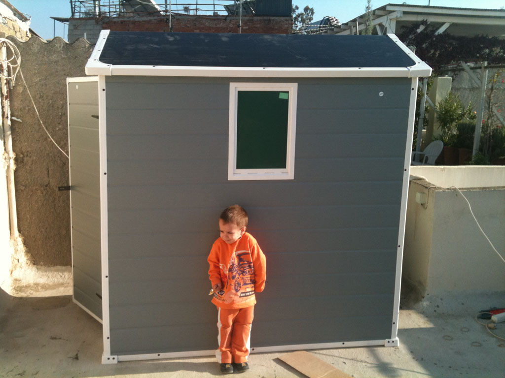

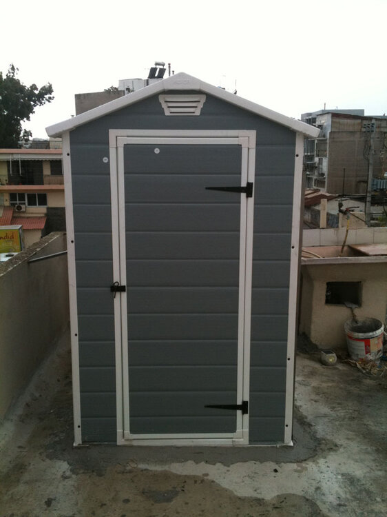

Μετά από πολλές συζητήσεις και αναζητήσεις με φίλους αστρονόμους για τον τρόπο κατασκευής προτίμησα τελικά την έτοιμη λύση για πολλούς και διαφόρους λόγους που δεν είναι της παρούσης.Κοινός λόγο κρίσης δεν είχα πολλά φράγκα.:lol: :lol:
Οι διαστάσεις του είναι Π:1.30(1.11) M:1.92(1.77) Y:1.98(1.90) και κατασκευάζεται από την εταιρία KETER.Η κατασκευή δεν έχει ολοκληρωθεί ακόμα αλλά πιστεύω έως αύριο να εχω τελειώσει τα βασικά.Το αναφέρω διότι είναι στα σχέδια μια προληπτική ενίσχυση.(Φύλαγε τα ρούχα σου για να'χεις τα μισά!!!)

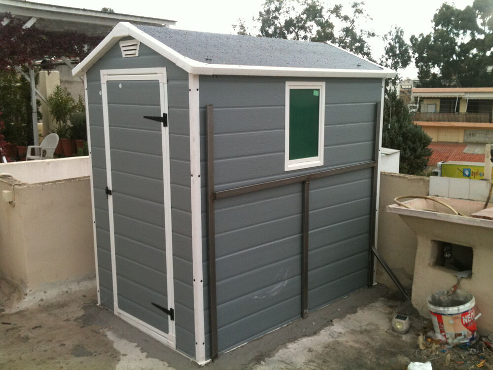

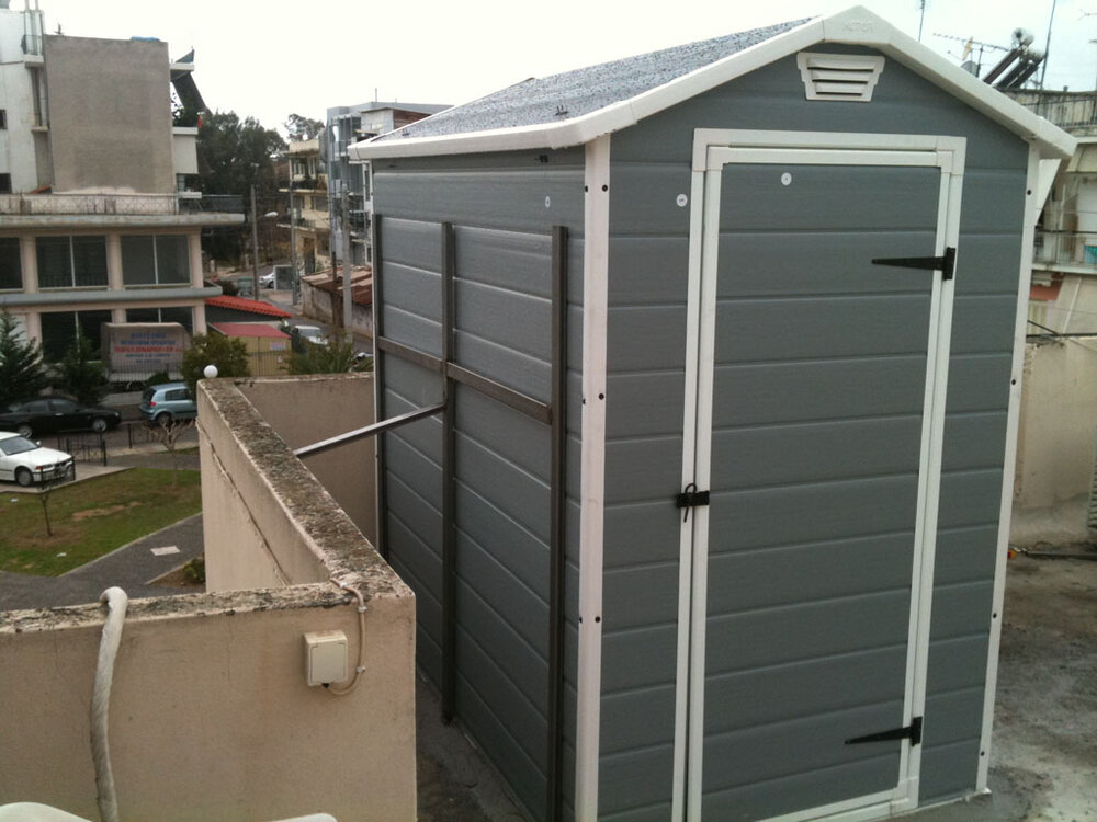

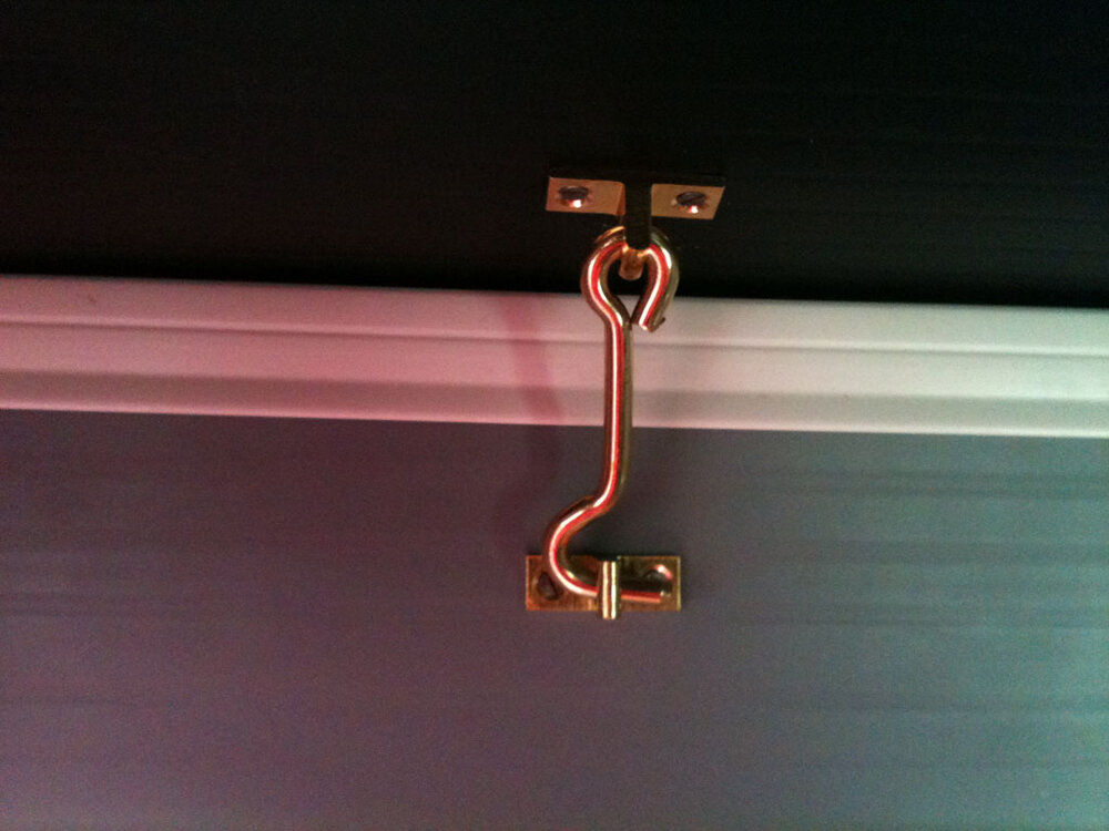

Σήμερα είχαμε αρκετά ευτράπελα στην κατασκευή -όπως 2 χαλασμένους κόφτες-και αρκετά άλλα που δεν μου επέτρεψαν να ολοκληρώσω την ενίσχυση του Manor Obs.Τοποθέτησα τα στρατζαριστά(40x20x1,5) εξωτερικά(αλλά δεν τα έδεσα με το παρατηρητήριο ακόμα) για ενίσχυση από ανέμους(προληπτικά)και ολοκλήρωσα και την πατέντα για την συγκράτηση της οροφής.Να πω οτι η οροφή θα αφαιρείται με τα χέρια(είναι πανάλαφρη)και θα τοποθετείτε ακριβώς δίπλα από το παρατηρητήριο σε βάση από στρατζαριστό που και αυτήν ακόμα δεν εχω κατασκευάσει.... :cheesy:
Ελπίζω αύριο με το φως της ημέρας να τραβήξω και μερικές φωτό από την εξέλιξη της όλης κατασκευής.

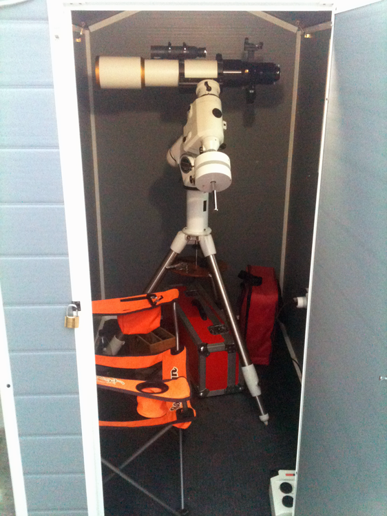

Ανεβαίνοντας σήμερα πρωι στην ταράτσα ώστε να τραβήξω μερικές φωτογραφίες από την εξέλιξη της κατασκευής διαπίστωσα ότι τελικά το παρατηρητήριο αντέχει και μάλιστα άνετα σε ανέμους εντάσεως 6-7 μποφόρ(τουλάχιστον τόσο έδινε η μετεωρολογική υπηρεσία). Όσο για την βροχή εκεί δεν υπάρχει κανένα απολύτως πρόβλημα. Ευτυχώς οι άσχημες καιρικές συνθήκες που επικρατούν σήμερα βοήθησαν ώστε να διαπιστωθούν οι αντοχές της όλης κατασκευής.Παραθέτω και μερικές φωτογραφίες με την εξέλιξη της κατασκευής.

Βαγγέλη το κόστος μέχρι στιγμής έχει ανέλθει στα 450 ευρώ συνολικά
Το σπιτάκι μαζί με τα μεταφορικά κόστισε 390 ευρώ.Τα υπόλοιπα 60 ευρώ βάλε στρατζαριστά,γατζάκια,βίδες, κ.α

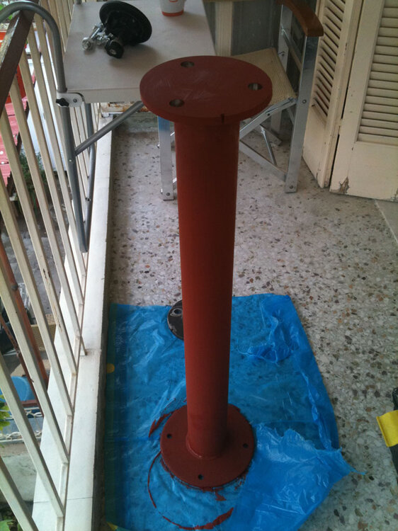

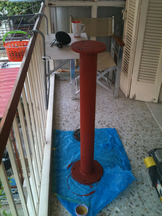

Ακόμα δεν έχει κατασκευαστεί ο πυλώνας οπότε θα προστεθεί αργότερα στο συνολικό κόστος.
Για να καταλάβεις stelios_STI η οροφή θηλυκώνει στους πλαϊνούς τοίχους οπότε είναι εύκολο να την σηκώσεις με τα χέρια -λίγο όχι πολύ ίσα να ξεθηλυκώσει- και να την τοποθετήσεις δίπλα στο παρατηρητήριο.Από εβδομάδα που θα ετοιμάσω την βάση που θα κάθεται θα ανεβάσω νέες φωτογραφίες.
Σύνδεσμος για σχόλιο
ok το πηγα λιγο μακρια νομιζα οτι θα την κανεις μετακινουμενη :cheesy:
Ίσως στο μέλλον αν τα μπράτσα ξεφουσκώσουν να την κάνω συρόμενη Στέλιο.Άλλωστε Έλληνες είμαστε την πατέντα την έχουμε στο αίμα μας φίλε. :lol: :lol:
