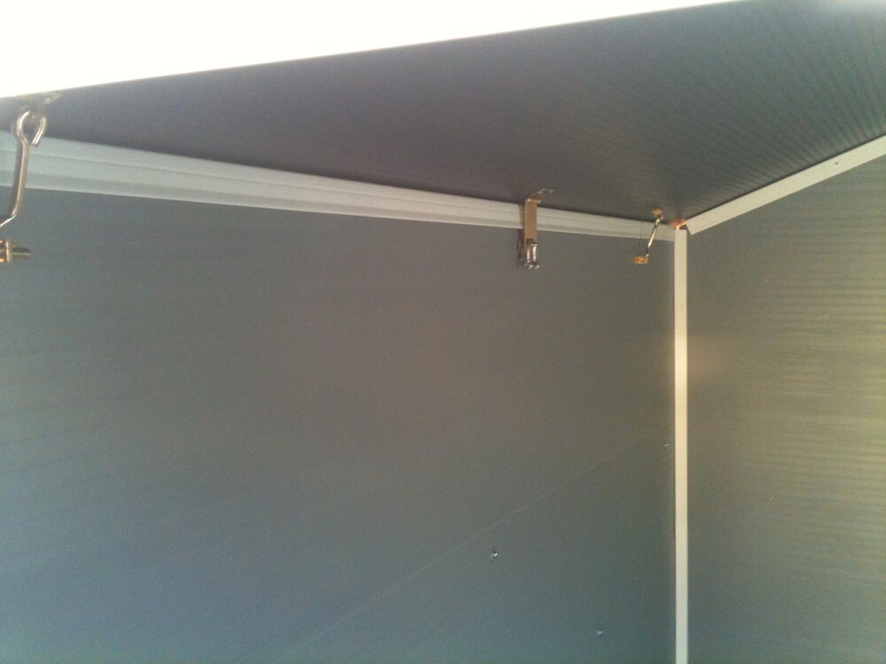

Χαίρομαι για την κατασκευή είναι άψογη και στιβαρή. Στη θέση σου αδερφέ αντί τους γάτζους θα προτιμούσα το διπλό άγκιστρο με τον σφυγκτήρα το οποίο ρυθμίζει τον τζόγο και είναι πιο σταθερό στις ταλαντώσεις από ανεμο και πιο ασφαλές.

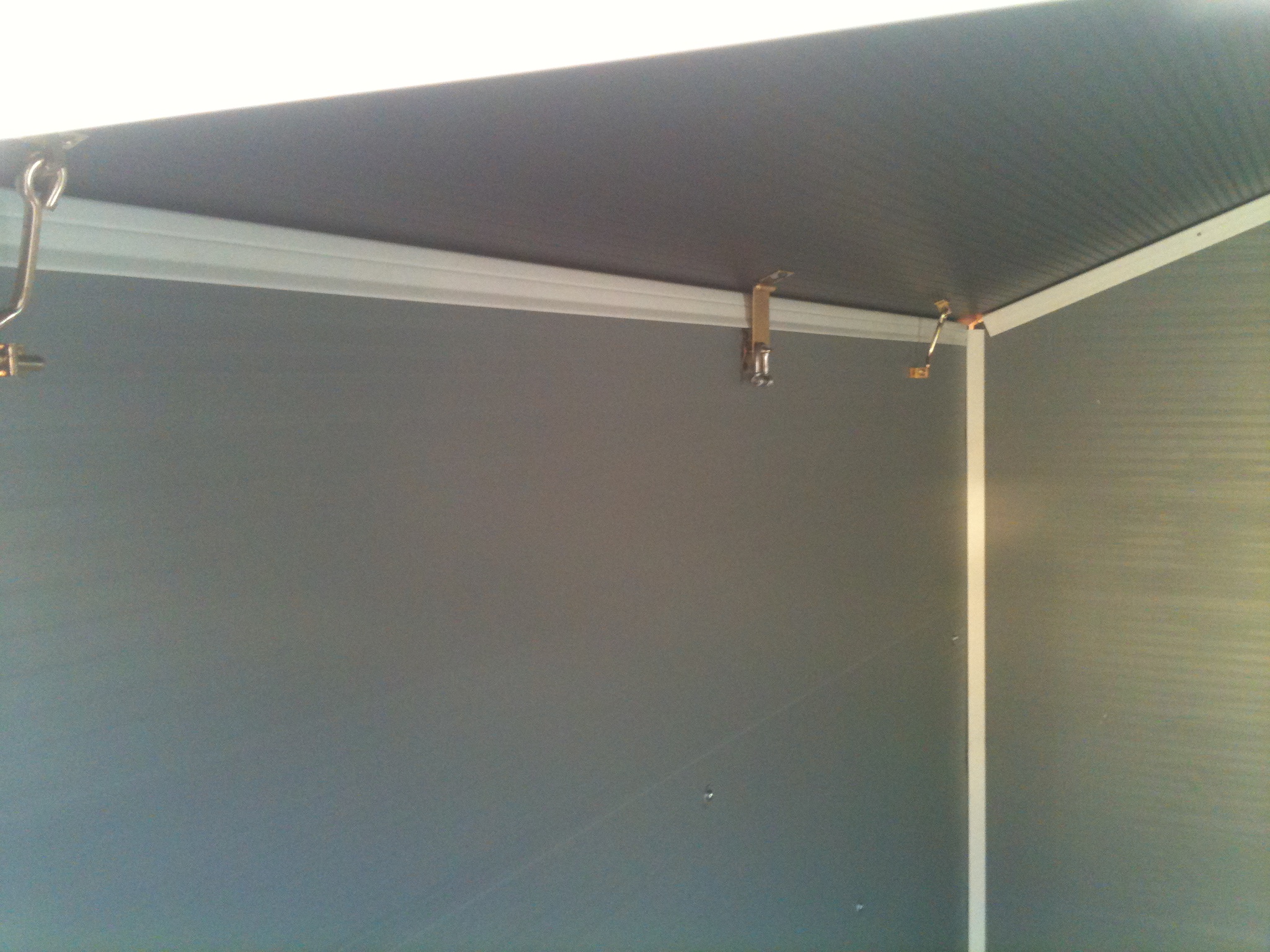

Παιδιά σας ευχαριστώ.Νίκο φίλε έχεις απόλυτο δίκιο αλλά τα συγκεκριμένα τα βρίσκεις πιο πολύ σε ναυτιλιακά είδη.Δυστυχώς με μια μικρή έρευνα που έκανα στην περιοχή μου δεν τα βρήκα σε κάποιο μαγαζί αλλά πρόβλεψα και ενίσχυσα την οροφή με 2 καταβάτες παρόμοιου τύπου(με λουκέτο) όπως της φωτογραφίας.Οπότε το βλέπω κομματάκι δύσκολο να αντιμετωπίσω θέμα με αέρα, άσε που προχθές τεσταρίστεικε με άνεμο κοντά στα 7 μποφόρ χωρίς προβλήματα.:D

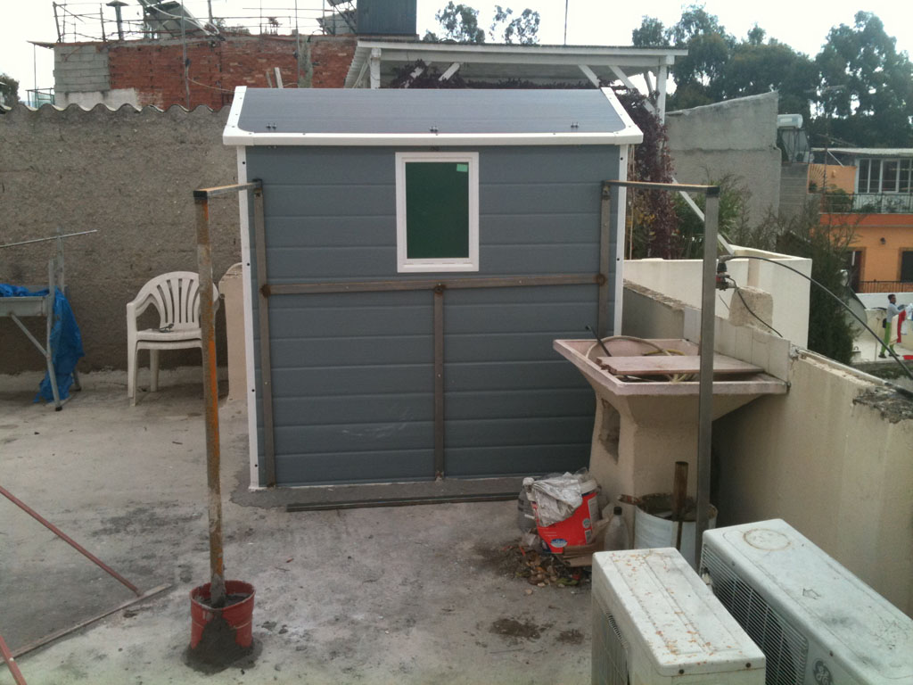

Eργασιών συνέχεια.

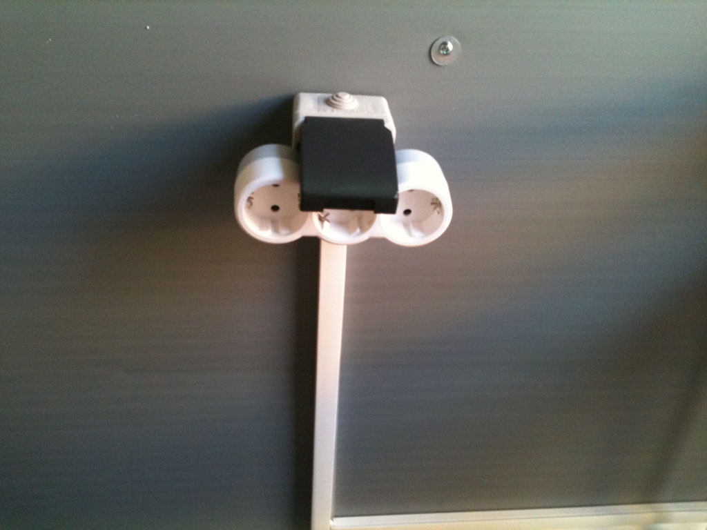

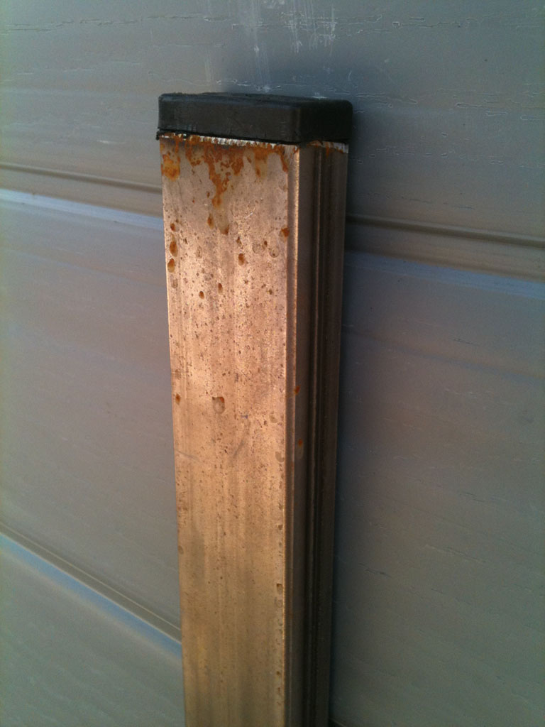

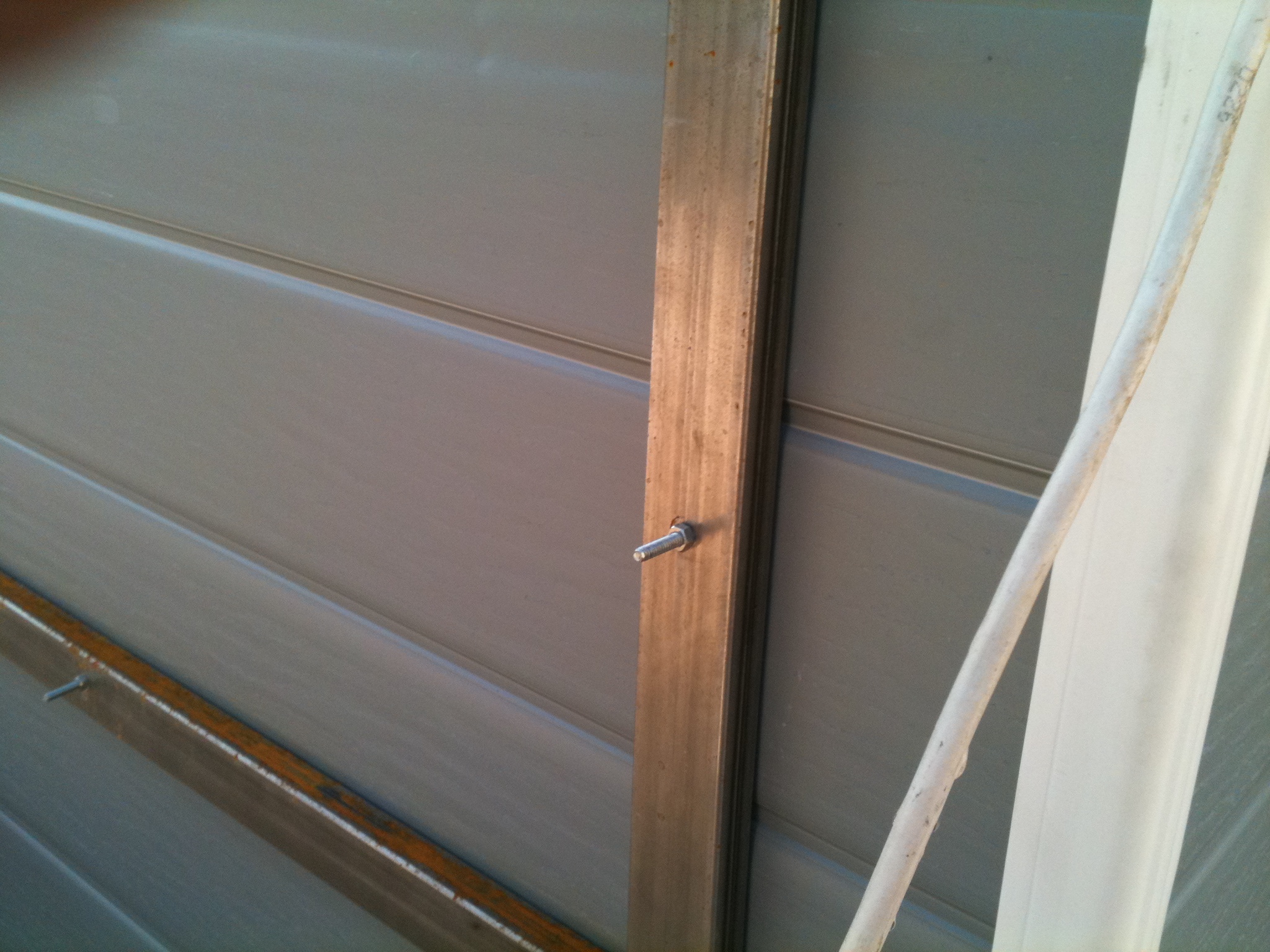

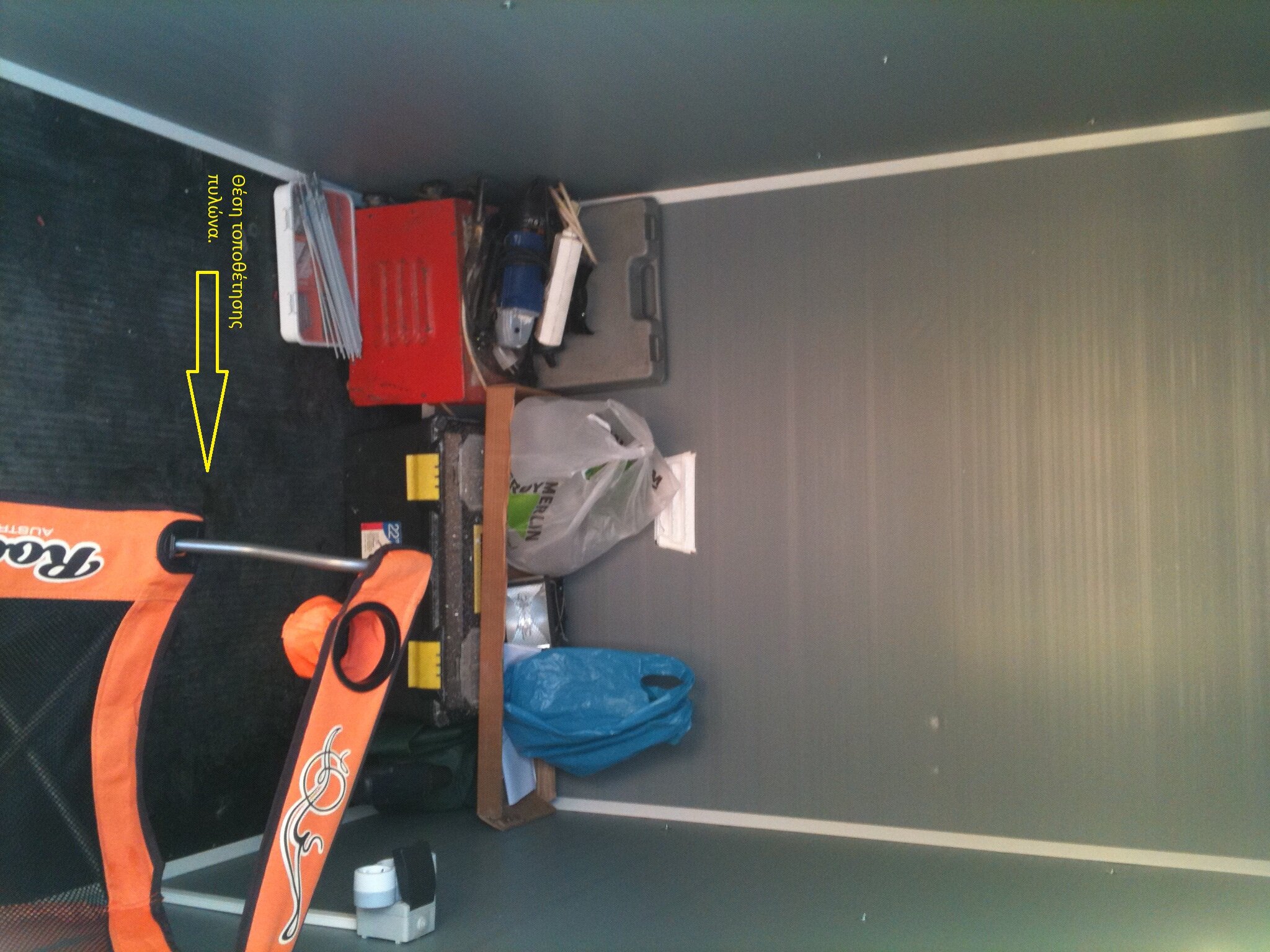

Σήμερα ολοκληρώθηκε η εγκατάσταση παροχής ρεύματος τακτοποιημένα με τα καναλάκια του διότι έχουμε και παιδιά και καλό είναι να μην είναι χύμα.Ακόμα στις φωτογραφίες βλέπετε το δέσιμο στρατζαριστού με πάνελ.Τοποθέτησα τάπες στο τελείωμα του στρατζαριστρού ώστε να μην εισχωρεί νερό ενδιάμεσα αλλά βλέπετε και τα πρώτα σημάδια από σκουριά λόγο τον τελευταίων βροχών(βουρ για αστάρωμα). Τέλος εχω ανεβάσει και μια φωτογραφία εσωτερικά του παρατηρητηρίου για να πάρετε μια γεύση με σημάδι στο σημείο που θα κατασκευαστεί ο πυλώνας.
Επειδή αρκετοί φίλοι με ρωτήσανε για την κατασκευή και το χώρο του παρατηρητηρίου εσωτερικά απλά να επισημάνω ότι το συγκεκριμένο σπιτάκι αγοράστηκε ΑΠΟΚΛΕΙΣΤΗΚΑ για το τηλεσκόπιο και την βάση του ΑΛΛΑ με λίγη καλή θέληση μπορεί να χωρέσει και τον ιδιοκτήτη μέσα με ένα μικρο ραφάκι(γραφειάκι)για το λάπτοπ και τα συναφή.Αρκεί να γίνει σωστή κατανομή του χώρου.Υπομονή και θα δείτε σε λίγο καιρό τι εννοώ. :mrgreen: :mrgreen:
Έχουνε τοποθετηθεί 4 γάντζοι και 2 καταβάτες.
Σε κάθε πλευρά έχουνε τοποθετηθεί 8 βίδες συγκράτησης.

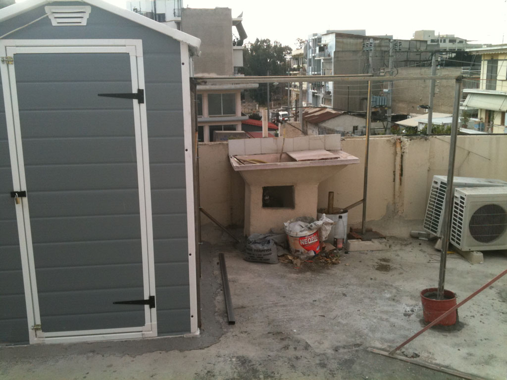

Έτοιμη λοιπόν και η εξωτερική βάση για να ακουμπάει η οροφή κατά την διάρκεια της βραδινής φωτογράφησης.Όπως θα δείτε και στις φωτο έχει δεθεί με την αριστερή ενίσχυση του παρατηρητηρίου.Μένει να βρεθεί ο τρόπος που θα την ασφαλίζω το βράδυ για τυχόν απρόοπτους ανέμους ώστε να μην την σηκώνει και την στέλνει στον γείτονα. :mrgreen: Και φυσικά μένει το βάψιμο αφού σήμερα που ανέβηκα στην ταράτσα ήδη ψιχάλιζε.Από βδομάδα θα τοποθετηθεί και το τηλεσκόπιο με την βάση αλλά προς το παρόν επάνω στο τρίποδο.

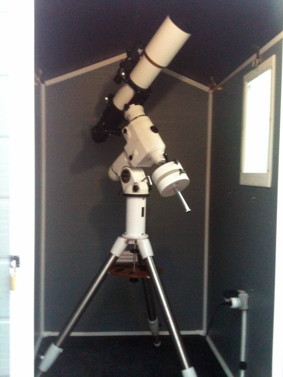

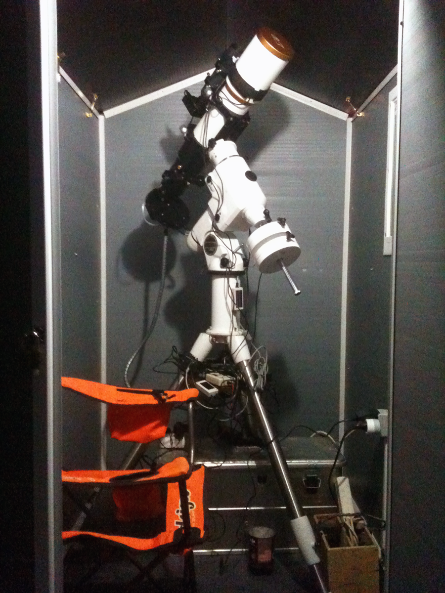

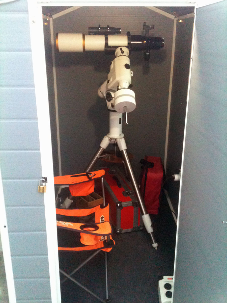

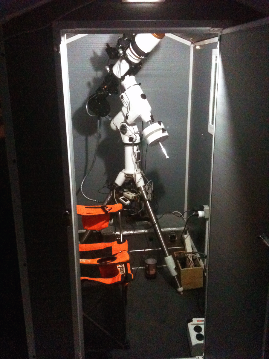

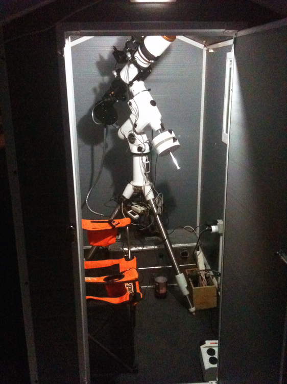

Σήμερα έγινε και η τοποθέτηση του εξοπλισμού μέσα στο παρατηρητήριο.Οι υπολογισμοί που είχα κάνει ΤΕΛΙΚΑ βγήκανε σωστοί(όσοι ποντάρατε στο αντίθετο...ατυχήσατε :D ) και ο χώρος είναι αρκετός ώστε το σετ απ να φωτογραφίζει με σχετική άνεση.Ένα θέμα είχα μόνο, λόγο του ότι ακόμα δεν έφτιαξα πυλώνα έπρεπε να βρω την πιο σωστή θέση στο τρίποδο αλλά ευτυχώς βοήθησε αρκετά και το halg pilar που είχα αγοράσει ώστε να μην ανοίξει πολύ το τρίποδο και βρει στα τοιχώματα.
Εννοείται ότι όταν τοποθετηθεί και ο πυλώνας θα ελευθερωθεί πάρα πολύς χώρος αρκετός μέχρι και για μπάλα να παίζουμε. :lol: :lol:
Οπότε όσοι το σκεφτόσαστε και έχετε τηλεσκόπια διοπτρικά 80αρια,90αρια,100αρια αλλά και 120αρια(οριακά) η μικρά μέχρι 8" rc,sc(ίσως και μεγαλύτερα δεν εχω και για αυτό δεν γνωρίζω) τότε βουρρρρ για την αγορά του.:lol: :lol:
Παραθέτω και τις φωτογραφίες για να πάρετε μια γεύση.

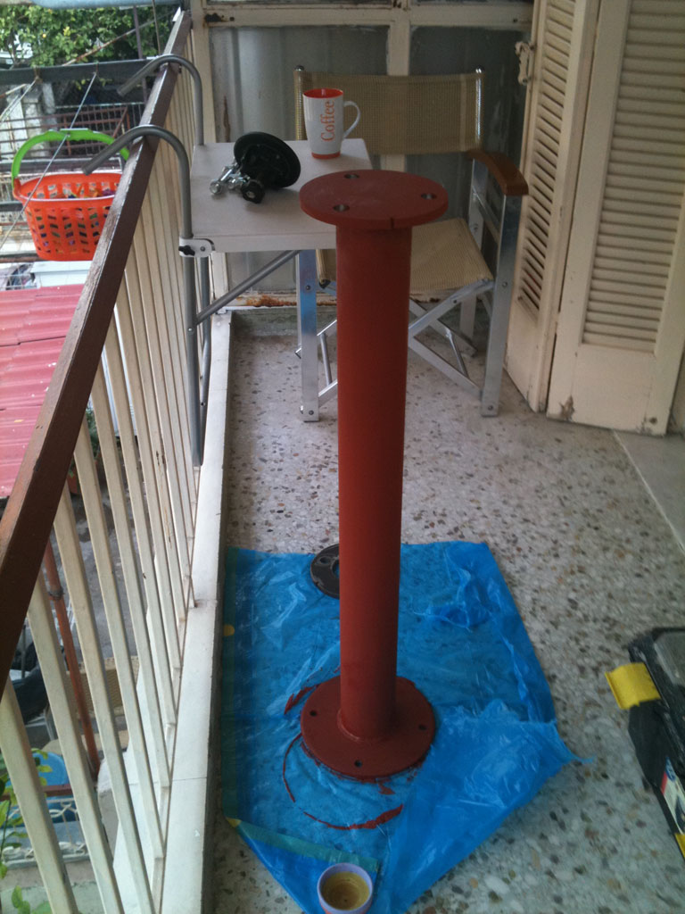

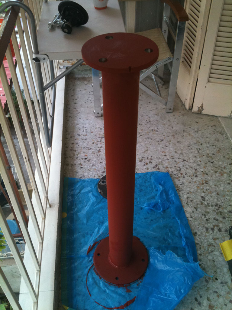

Εχθές παρελήφθη και ο πυλώνας.
Σήμερα τον πέρασα προς το παρόν με 1 χέρι μίνιο και στην συνέχεια(μόλις στεγνώσει)με άσπρο ώστε να είναι ομοιόμορφο με όλο το σετ απ.
Τελικά κατασκευάστηκε από 4" σωλήνα ενισχυμένο 5 χιλιοστών και φλάντζες 6" και πάχος 10 χιλιοστών.Τοποθετήθηκαν 3 ντίζες 18 χιλιοστών και τρύπες 22 χιλιοστών ώστε η βάση να μπορεί να ισορροπή με ευκολία.Η βάση θα κάτσει στην δεύτερη φλάντζα (διακρίνεται στο βάθος τον φωτογραφιών άβαφη)στην οποία έγινε κεντρική τρυπά διαμέτρου 93 χιλιοστών ώστε να κάτσει μέσα η βάση από το half pilar που ήδη υπήρχε(την βάση του pilar την βλέπετε στο τραπέζι δίπλα στις ντίζες). Θα γίνουνε μερικά τσιμπήματα με ηλεκτροσυγκόλληση και είμαστε έτοιμοι.
Συνολικό κόστος κατασκευής 60 ευρώ (άντε και 59 το half pilar...λέω εγώ τώρα)και άστε τα καταστήματα να τις πουλάνε από 500 έως 1000 ευρώ μάλλον για αμερικανάκια εξακολουθούν και ψάχνουν.... =; =; \:D/ :D
