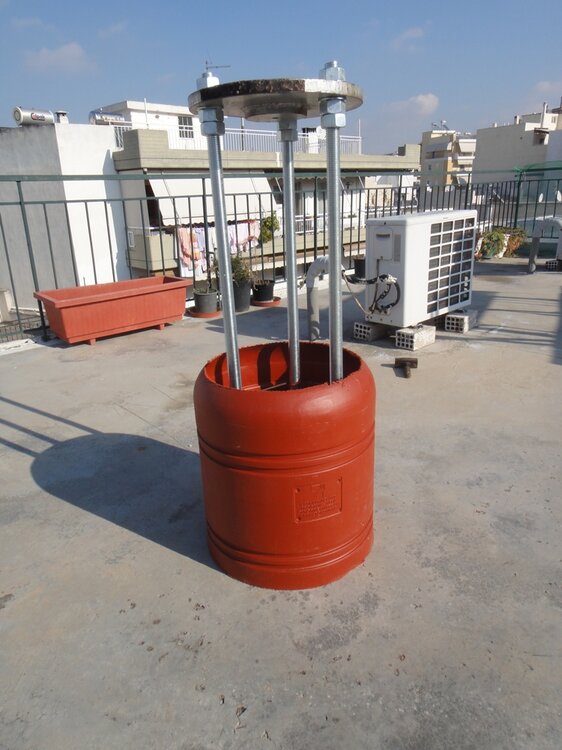

Πυλώνας:

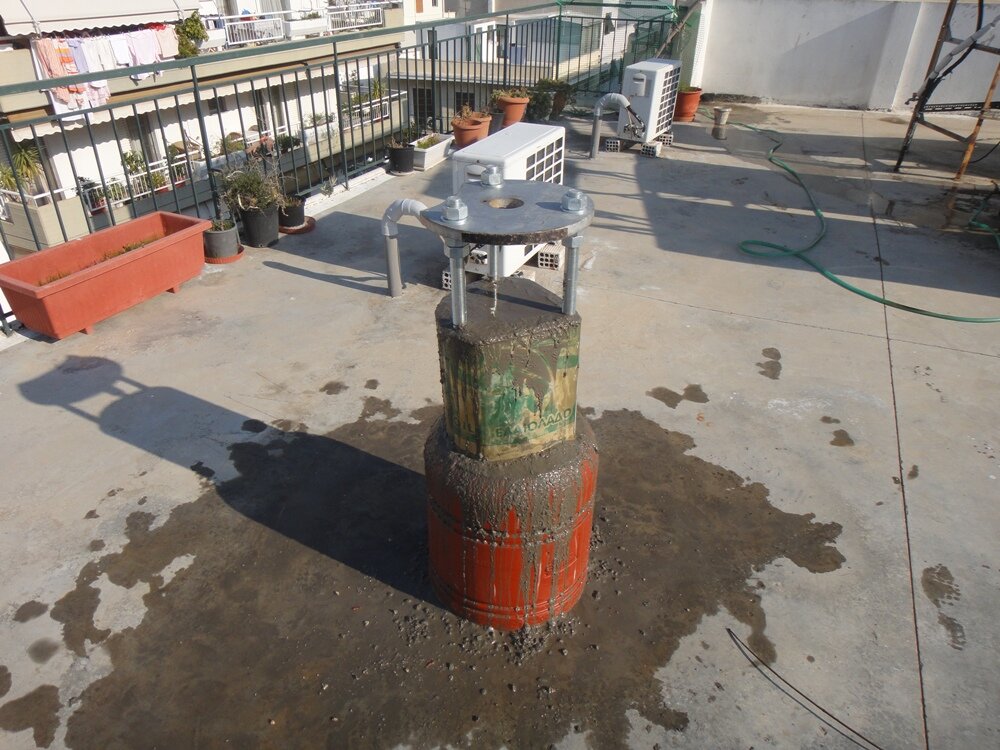

Αγοράστηκαν 3 σακιά άμμο, 3 σακιά χαλίκι και ένα 25κιλο τσιμέντο. Κόστος 10 Ευρώ σε γειτονική μάντρα. Το μείγμα ήταν αρκετό και μάλιστα περίσεψε ούτε μισός τενεκές μπετό.
Για καλούπι βάσης χρησιμοποιήθηκε ένα μικρό βαρελάκι από λάδι και για καλούπι άνω μέρους ένας τενεκές από... λάδι! Περίσευαν του πατέρα μου. Κόστος 0 Ευρώ.

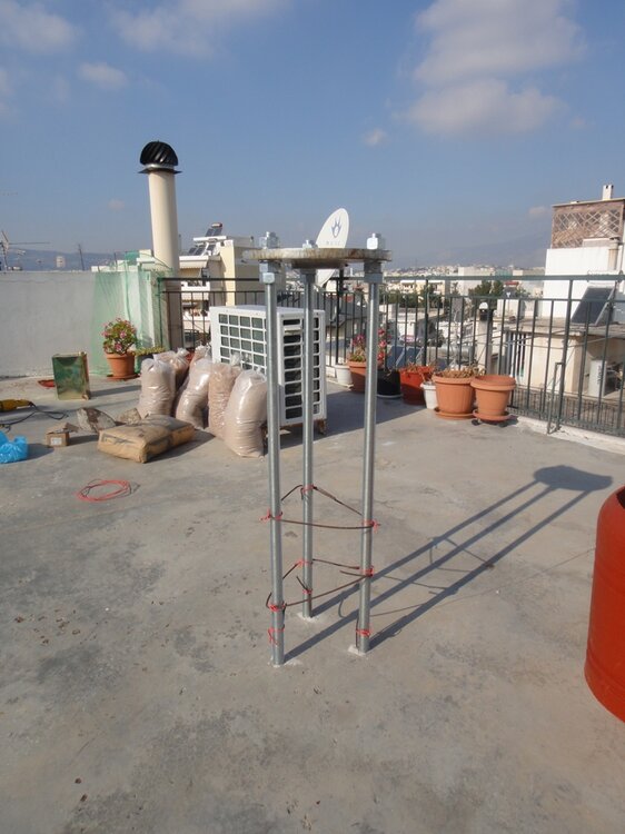

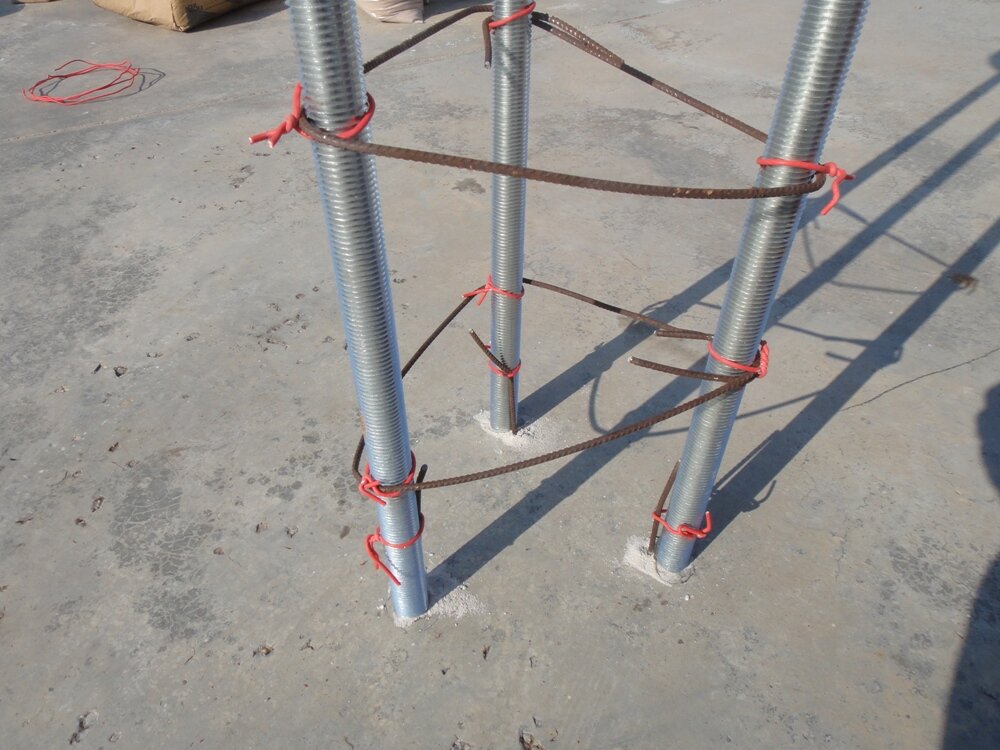

Τοποθετήθηκαν 3 ντίζες διαμέτρου 27mm και μήκους 1 μέτρου με 3 παξιμάδια έκαστη (41mm) ένα στο πάνω μέρος της πλάκας και δύο στο κάτω ως κόντρα παξιμάδι. Κάθε ντίζα είχε δύο ροδέλες πάνω και κάτω από την πλάκα. Κόστος 30 Ευρώ από γειτονικό μαγαζί.

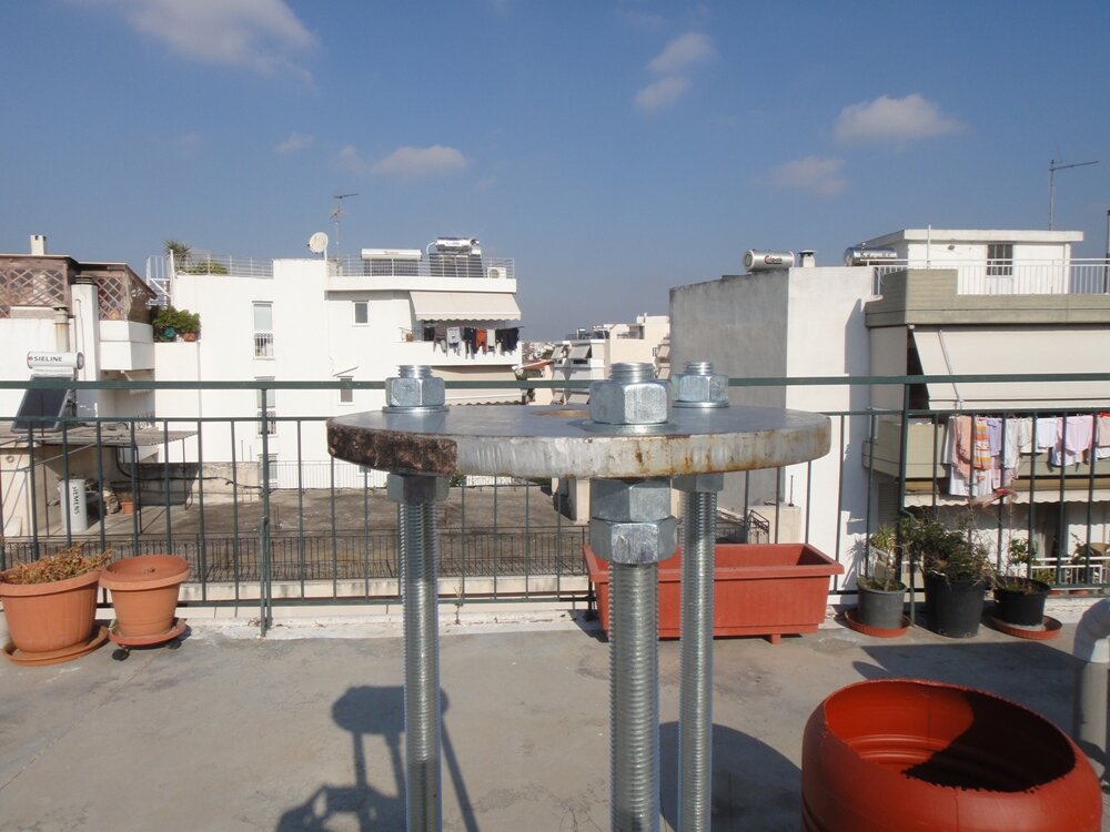

Η πλάκα ήταν μια ευγενική προσφορά της SHI (Sakis Heavy Industries) =D> =D> =D> :wink: :lol:

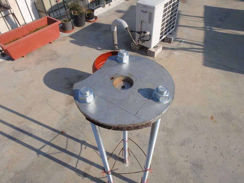

Υλικό κατασκευής ατσάλι, διάμετρος 33cm, πάχος 2cm και 3 οπές διαμέτρου 30mm. Έχει στο κέντρο "ποτηράκι" για την τοποθέτηση της EQ6 και στο "βορινό" της τμήμα, φέρει οπή με σπείρωμα για να βιδώσει το στοπ αζιμουθίου της EQ6. Υπολογίζω ότι κάτι τέτοιο θα κόστιζε περίπου 50 Ευρώ. Για εμένα κόστισε 0 Ευρώ και ευχαριστώ ολόθερμα τον Σάκη για την προσφορά.
Αρχική τοποθέτηση
Λεπτομέρεια στην πλάκα της ταράτσας. Τρύπες για τις ντίζες και τρύπες (μικρές) για μπετοβεργάκι 5mm μαζί με "δέσιμο/όπλισμα"
Η θηριώδης πλάκα που σηκώνει Paramount όχι EQ6...
Προφίλ πλάκας με παξιμάδια, ροδέλες και κόντρα παξιμάδια
Το περίτεχνο καλούπι βάσης
Το μπετό έχει "πέσει" και έχει αφεθεί για 24 ώρες να "τραβήξει"

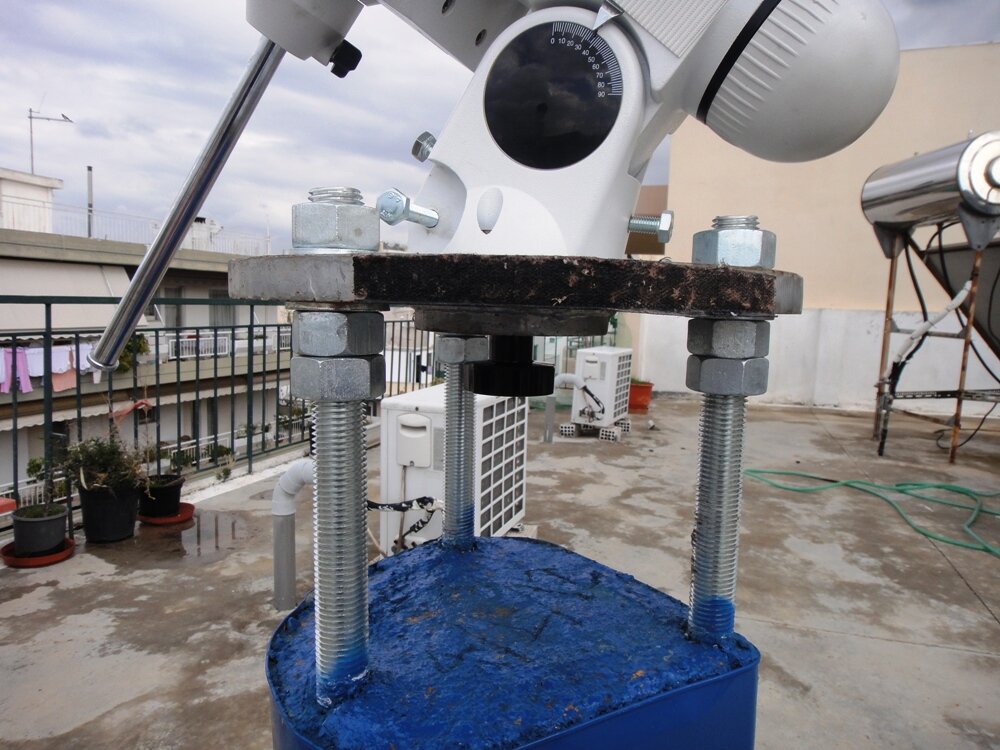

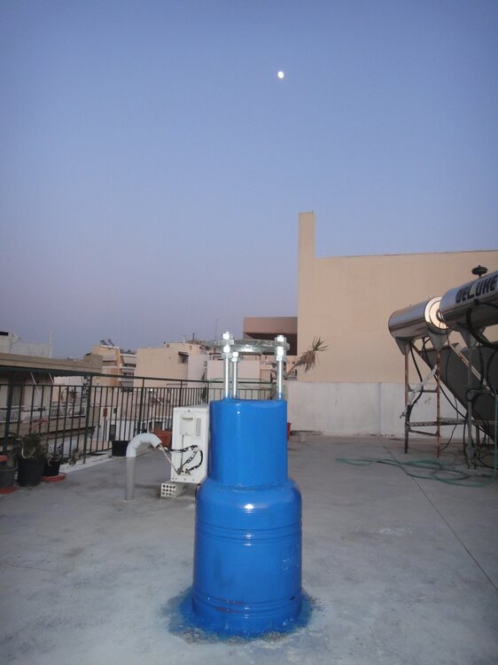

Έτοιμος προς χρήση, βαμένος και με φόντο την Σελήνη!

Πως φαίνεται ο αστροφωτογράφος! Η Αφροδίτη δεν είναι αυτή επάνω από την μπουκάλα του Πετρογκάζ; Ασρτοφωτογραφίζεις και ασυνείδητα.
Οὖτιν με κικλήσκουσι
My Optics
Σύνδεσμος για σχόλιο
Χαχαχαχαχα :lol: :lol: Κώστα όντως σαν μπουκάλα οικιακού υγραερίου είναι... Η Σελήνη είναι, όχι η Αφροδίτη :wink:

Πόση είναι η διαμετρος της μεταλλικης Πλάκας ?
Πόσο είναι το ύψος και η διάμετρος της ντίζας ?
Πόσο είναι τα παξιμαδια ? σε διαμετρο
Είναι συμβατη με την neq6 pro ?

η κεντρική τρύπα στη πλάκα τη διαμετρο εχει ?
Και μια απορια.
Γιατί οι 3 τρύπες στην πλάκα εχουν διαμετρο 30mm ενω οι ντίζες είναι διαμέτρου 27mm δεν θα έχει
τζόγο ?

Γιώργο, η οπή στην μέση του έχει περίπου διάμετρο 1 εκατοστό. Λέω περίπου γιατί δεν την έχω μετρήσει. Έλεγξα ότι χωράει άνετα να περάσει η βίδα (Μ12, περισσότερες λεπτομέρειες για την βίδα και το κόστος όταν ανεβάσω φωτό) οπότε δεν έδωσα περισσότερη σημασία.
Οι 3 οπές της πλάκας έχουν διάμετρο περίπου 30 εκατοστά οπότε η διαφορά είναι περίπου 2 με 2,5 χιλιοστά, άρα ακτινικά είναι 1 με 1,3 χιλιοστά περίπου. Τζόγος δεν υπάρχει από την στιγμή που τα θηριώδη παξιμάδια και ροδέλες σφίγγουν την πλάκα και μάλιστα στο κάτω μέρος υπάρχει και κόντρα παξιμάδι για επιπλέον ασφάλεια.

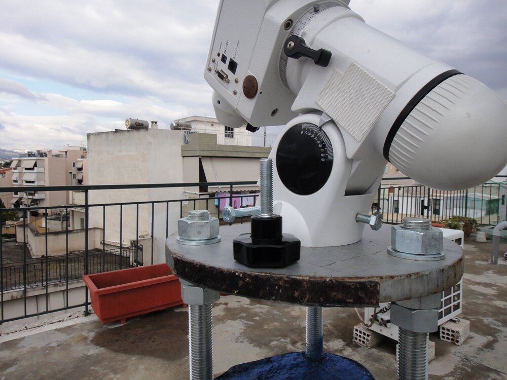

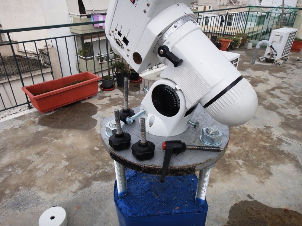

Η EQ6 είναι δεύτερο χέρι. Ο προηγούμενος ιδιοκτήτης ήταν πολύ μερακλής και έχει τοποθετήσει αυτοκόλητα αρσενικά velcro πάνω στο σώμα και το σημαντικότερο έχει αλλάξει τις βίδες με ένα σετ το οποίο είναι αρκετά βολικό και ποιοτικό σε σχέση με τις κινέζικες μαμίσιες βίδες.
Το θέμα όμως ήταν ότι ναι μεν είναι βολικές με το τριπόδι ή με έναν πυλώνα νορμάλ διαστάσεων. Στην δική μου περίπτωση, έβρισκαν στις πλάκες και στα παξιμάδια. Η λύση... 4 βίδες Μ10 με εξάγωνο κεφάλι (17) κόστους 25 λεπτών έκαστη. Το σύνολο 1 ευρώ...
Μερακλίδικες βίδες

Επόμενο θέμα, η βίδα που σφίγγει την βάση πάνω στην πλάκα. Μία περίπτωση είναι να πάρεις την μαμίσια και να την κόψεις για να χωράει κάτω από την πλάκα. Το πρόβλημα είναι ότι μετά αχρηστεύεις το τριπόδι... Δεύτερη και καλύτερη λύση η αγορά μιας βίδας εξάγωνης Μ12 την οποία είτε την σφίγγεις με γερμανικό είτε της κολάς μια μικρή βεργούλα σαν πεταλούδα.
Η βέλτιστη λύση βρέθηκε στο γνωστό γειτονικό μαγαζί... Βίδα με σπείρωμα Μ12 μήκους 5 εκατοστών (όσο ακριβώς είναι το μήκος που χρειάζεται η βίδα για να τερματίσει στην βάση συν το πάχος της πλάκας) σε έκδοση μαργαρίτα... όπως η εργοστασιακή αλλά πολύ καλύτερης ποιότητας.
Κόστος.... 2 ολόκληρα ευρώ...
Η βίδα...
... τοποθετημένη!
