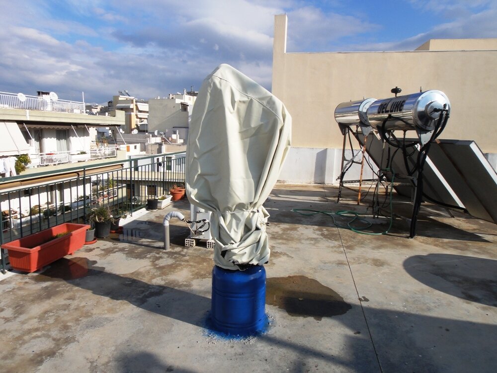

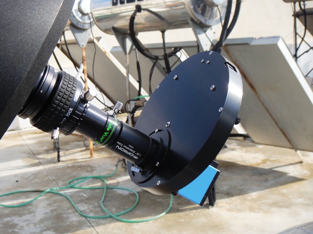

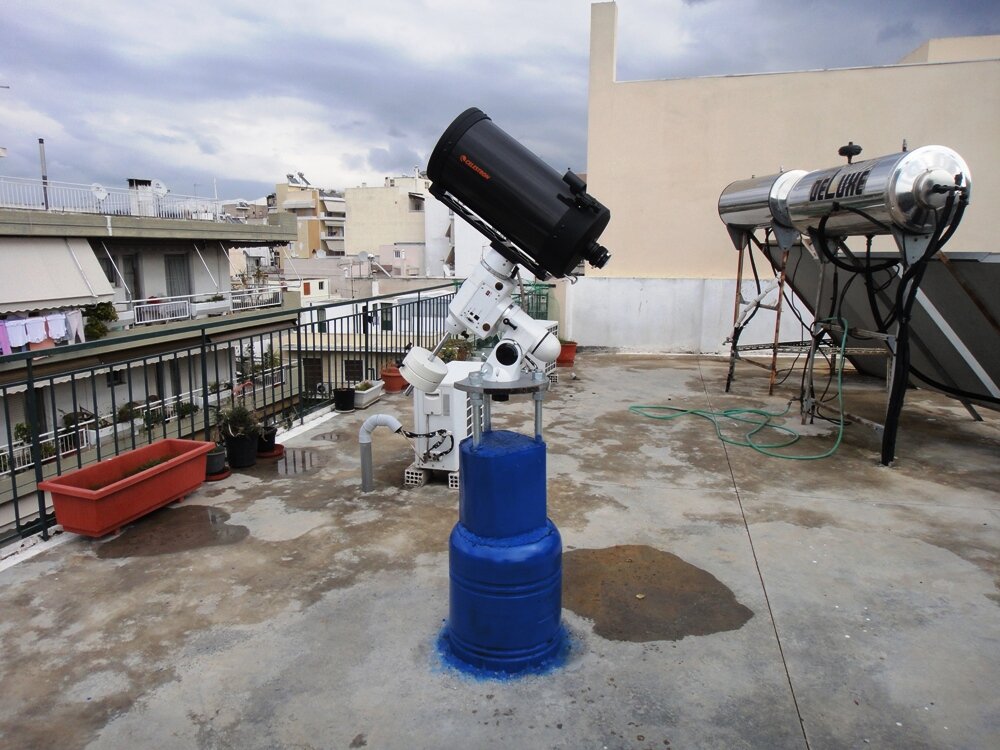

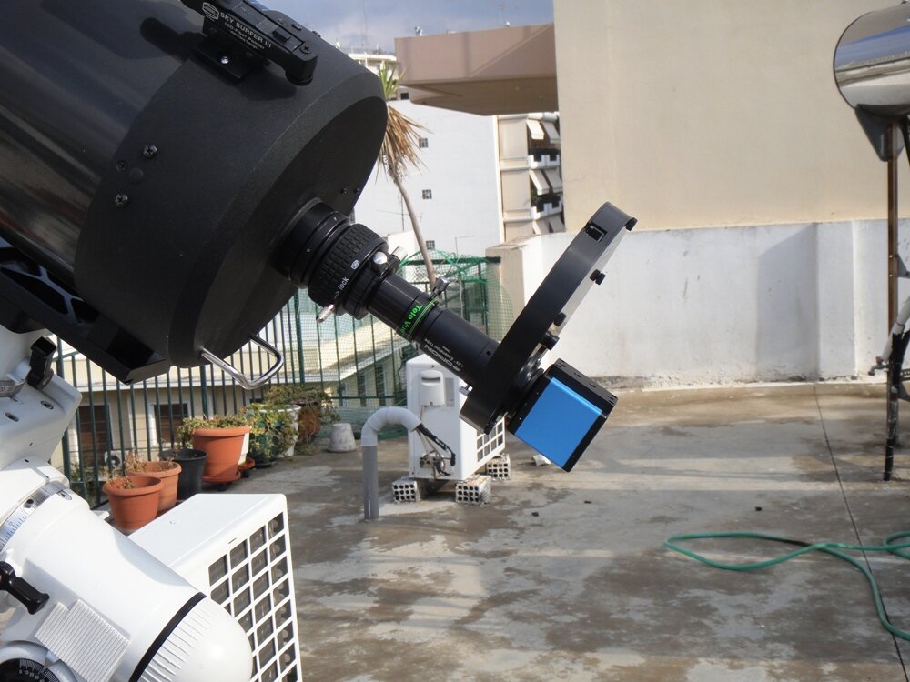

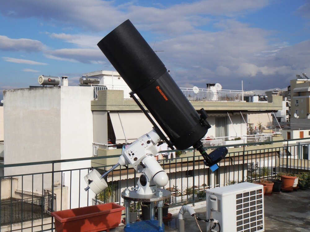

Βασίλης_Μ Δημοσιεύτηκε Ιανουάριος 12, 2012 Συγγραφέας Δημοσιεύτηκε Ιανουάριος 12, 2012 Τελικά τοποθέτησα την βάση και το όργανο πάνω στον πυλώνα. Ο σωλήνας είναι ένα SC διαμέτρου 235mm με εστιακό λόγο f10, κλασσική λύση δηλαδή, αγορασμένο από Αμερικανό ιδιώτη. Με λίγα λόγια ένα Celestron C9.25. Ο τροχός είναι ο κλασσικός πλέον StarLight Xpress USB 7x1.25'' με Astronomik LRGB, Baader Red LongPass >610nm, Astronomik IR >742m και Astrodon Uv (Venus). Η κάμερα επίσης κλασσική, Imaging Source DMK USB μονόχρωμη με CCD τον Sony 618. Κλασσικότατη λύση Barlow ο Televue 2x και 3x. Τέλος το όλο πακέτο καλλυμένο με την λύση της TeleGizmo σε έκδοση 365 (παντός καιρού). Τώρα περιμένουμε τον καιρό να φτιάξει για το ξεκουκουλώσουμε Έτοιμο... Λεπτομέρειες 2 Λεπτομέρειες 1 Ετοιμοπόλεμο για φωτογραφική χρήση! Ό,τι μένει στην ταράτσα! Any sufficiently advanced technology is indistinguishable from magic. Arthur C. Clarke http://vip-digital-imaging.blogspot.com
Βασίλης_Μ Δημοσιεύτηκε Ιανουάριος 12, 2012 Συγγραφέας Δημοσιεύτηκε Ιανουάριος 12, 2012 Αντρέα, εσωτερικά, ακολούθησα την συμβουλή του Παναγιώτη και έχω τοποθετήσει δύο πετσέτες θαλάσσης και από επάνω μπαίνει το TeleGizmo. Τώρα πάω να πάρω και ένα "μουσαμά" για να καλύπτω το TeleGizmo... για τον φόβο των Ιουδαίων... Any sufficiently advanced technology is indistinguishable from magic. Arthur C. Clarke http://vip-digital-imaging.blogspot.com

astrovox Δημοσιεύτηκε Ιανουάριος 12, 2012 Δημοσιεύτηκε Ιανουάριος 12, 2012 Πλένεται το κάλυμμα; Φεύγουν οι κουτσουλιές από τα πουλιά χωρίς πρόβλημα; Εγώ το δικό μου δεν το έχω πλύνει ποτέ αλλά δεν έχει βρωμίσει και τόσο. Οι μεγάλες νεροποντές (πολύ συχνό φαινόμενο στην Πάτρα) κάνουν καλή δουλειά. Νομίζω ότι ένας καλός τρόπος να πλένεται θα είναι με λάστιχο και νερό με πίεση. Κουτσουλιές δεν έχω βρει στο δικό μου. «I have loved the stars too fondly to be fearful of the night». Sarah Williams, The Old Astronomer
