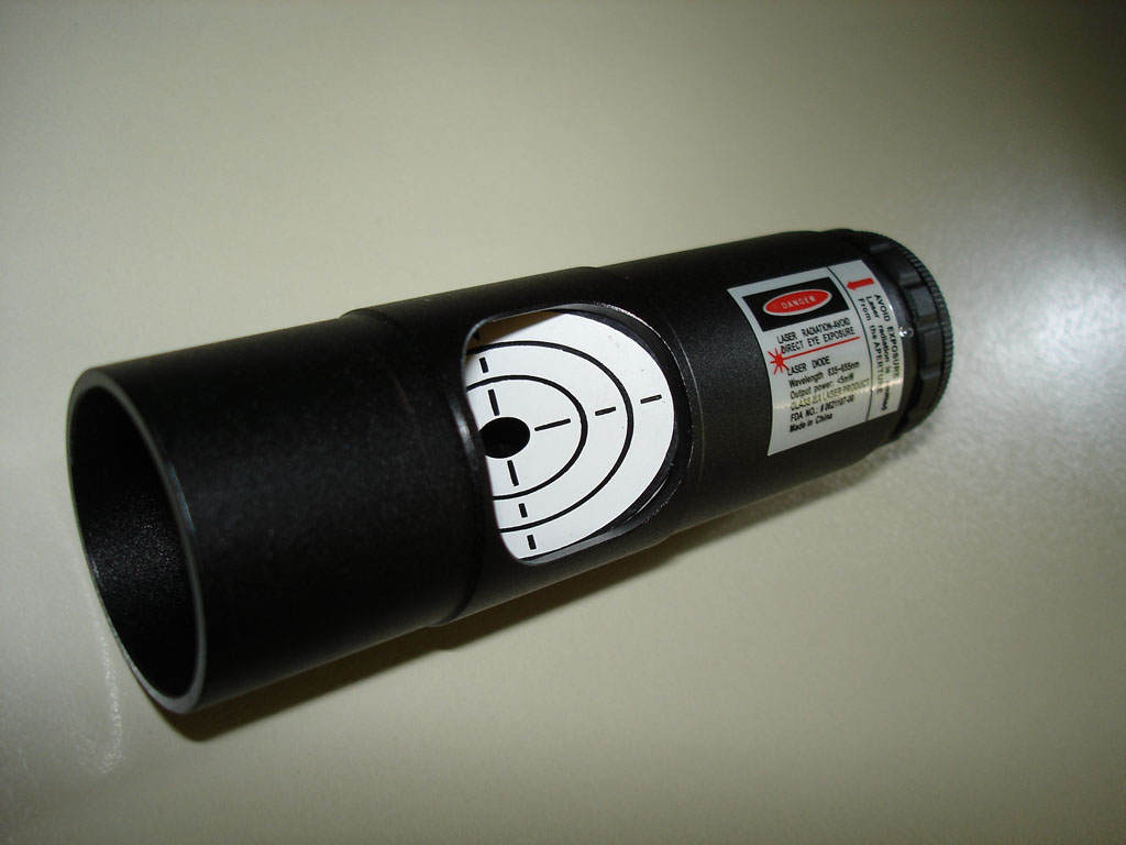

PanosSky Δημοσιεύτηκε Ιανουάριος 27, 2012 Δημοσιεύτηκε Ιανουάριος 27, 2012 Ζητάω το Saxon ή το Hotech Laser collimator 1.25" με πλάγιο παράθυρο ή κάτι παρόμιο αν υπάρχει. Αυτό που φαίνεται στη φωτό. Αν κάποιος δεν το χρειάζεται ή θέλει να αναβαθμιστεί ας στείλει πμ. Ευχαριστώ ΜΑΝΟΥΣΟΣ : ΚΑΤ΄ΟΝΟΜΑ «ΚΑΤΑΣΚΕΥΑΣΤΗΣ» ΤΗΛΕΣΚΟΠΙΩΝ-----ΠΡΟΣΟΧΗΟι κατασκευές του :https://www.astrovox.gr/forum/viewtopic.php?t=26016=asc&start=165https://www.astrovox.gr/forum/viewtopic.php?t=26016=asc&start=150
Τάσος Βράτολης Δημοσιεύτηκε Ιανουάριος 27, 2012 Δημοσιεύτηκε Ιανουάριος 27, 2012 Πάνο, πάντως αν δεν το βρεις από κάπου, μπορείς να το πάρεις και καινούργιο με την φίρμα της ORION USA. Είναι ακριβώς το ίδιο και λέγεται Orion Lasermate Deluxe Collimator. Μάλιστα μέχρι 31 ΙΑΝ η OPT έχει εκπτώσεις στα αξεσουάρ της Orion USA. http://www.optcorp.com/product.aspx?pid=1974-10584 Έψαξα και στο Πλανητάριο (από εκεί το είχα πάρει και εγώ όταν το είχα) αλλά δεν το έχει πουθενά στο site τους πια. Μπορείς να τους ρωτήσεις βέβαια.Είναι το μόνο με ΠΛΑΓΙΟ παράθυρο υπό γωνία. Θα σε βολέψει για την barlowed μέθοδο του πρωτεύοντος επειδή φαίνεται εύκολα πίσω από το τηλεσκόπιο. «Μπορεί και μακριά πολύ, μέσα στων ουρανών τα αποκαΐδια...την Ανδρομέδα, την Άρκτο ή την Παρθένο...Άραγες να είναι η μοναξιά σε όλους τους κόσμους η ίδια;» Οδυσσέας Ελύτης
takis63 Δημοσιεύτηκε Ιανουάριος 27, 2012 Δημοσιεύτηκε Ιανουάριος 27, 2012 Πλάγιο παράθυρο έχει και το hotech που είχα. Πολύ καλό εργαλείο. http://www.hotechusa.com/category-s/22.htm Το αδιανοητο σημερα ειναι η μονη λυση για το αυριο ! Επανάσταση δεν είναι μόνο η εξέγερση, είναι και η συνειδητοποίηση της αλήθειας... http://www.spartastronomy.gr
Τάσος Βράτολης Δημοσιεύτηκε Ιανουάριος 27, 2012 Δημοσιεύτηκε Ιανουάριος 27, 2012 Σωστά Τάκη, απλώς εννοούσα από τα πολύ φθηνά laser ότι είναι το μόνο με πλάγια "οθόνη". Το Hotech είναι η επόμενη, Μεσαία κατηγορία κόστους. «Μπορεί και μακριά πολύ, μέσα στων ουρανών τα αποκαΐδια...την Ανδρομέδα, την Άρκτο ή την Παρθένο...Άραγες να είναι η μοναξιά σε όλους τους κόσμους η ίδια;» Οδυσσέας Ελύτης
kkokkolis Δημοσιεύτηκε Ιανουάριος 27, 2012 Δημοσιεύτηκε Ιανουάριος 27, 2012 Το Hotech δεν έχει την διαβάθμιση έντασης του Saxon πάντως. Πολύ χρήσιμο ήταν αυτό, για ευθυγράμμιση ημέρα- νύκτα.Ελπίζω να μην χαλάμε την αγγελία. Μην ξεχνιόμαστε, ο Πάνος ζητά έναν Saxon Laser Colimator. Οὖτιν με κικλήσκουσι My Optics
takis63 Δημοσιεύτηκε Ιανουάριος 27, 2012 Δημοσιεύτηκε Ιανουάριος 27, 2012 Εγώ πάντως μια χαρά το χρησιμοποιούσα και κατά τη διάρκεια της ημέρας. Τώρα που το σκέφτομαι καλύτερα, μάλλον μόνο κατά τη διάρκεια της ημέρας έκανα collimation με το hotech. Το βράδυ ήθελα να είμαι έτοιμος Συγγνώμη για το off topic αλλά σαν συμβουλή πρός τον Πάνο, ποτέ μου δε συμπάθησα τα πολύ φθηνά laser collimators. Το hotech το επέλεξα μετά απο πολύ ψάξιμο κι αφού είχα πειραματισθεί και με κάποια άλλα, κυρίως για το εξαιρετικό σύστημα που έχει για να "κάθεται" στον εστιαστή. Το θεωρώ εξαιρετική επιλογή. Το αδιανοητο σημερα ειναι η μονη λυση για το αυριο ! Επανάσταση δεν είναι μόνο η εξέγερση, είναι και η συνειδητοποίηση της αλήθειας... http://www.spartastronomy.gr
PanosSky Δημοσιεύτηκε Ιανουάριος 28, 2012 Συγγραφέας Δημοσιεύτηκε Ιανουάριος 28, 2012 Ευχαριστώ παιδιά για τις γνώμες και τη βοήθεια. Δεν χαλάτε καμιά αγγελία γιατί τα πράγματα δεν είναι ξεκάθαρα.Όταν κάτι δεν το έχεις χρησιμοποιήσει πηγαίνεις στα τυφλά ότι και αν ακούσεις. Οπότε πρέπει με κάτι να ξεκινήσεις για να μάθεις. Θέλω λοιπόν αυτό που θα μου δώσει τη δυνατότητα να κάνω την barlowed μέθοδο αξιοπρεπώς και σε χρόνο και σε ποιότητα. Η οικονομική διαφορά ανάμεσα στα 2 δεν είναι σημαντική ώστε να μη πάω στο καλύτερο. Με αυτή τη λογική πάλι με μπερδέψατε Τάσο ρώτησα στο Πλανητάριο αλλά δεν το φέρνουν πια. Σημαίνει τίποτα αυτό; ΜΑΝΟΥΣΟΣ : ΚΑΤ΄ΟΝΟΜΑ «ΚΑΤΑΣΚΕΥΑΣΤΗΣ» ΤΗΛΕΣΚΟΠΙΩΝ-----ΠΡΟΣΟΧΗΟι κατασκευές του :https://www.astrovox.gr/forum/viewtopic.php?t=26016=asc&start=165https://www.astrovox.gr/forum/viewtopic.php?t=26016=asc&start=150
kkokkolis Δημοσιεύτηκε Ιανουάριος 28, 2012 Δημοσιεύτηκε Ιανουάριος 28, 2012 Επειδή είχα το Saxon και έχω το Hotech μπορώ να σου πω πως υπάρχει σαφής ποιοτική διαφορά ανάμεσα στους 2. Το Hotech είναι κατασκευασμένο από ποιοτικότερα υλικά, με λιγότερα μηχανικά σφάλματα, διαθέτει δε μηχανισμό αυτοκέντρωσης ο οποίος λειτουργεί αποδοτικά. Το επόμενο βήμα είναι τα Glatter. Σκέπτομαι πως η μέση οδός κατά κανόνα είναι ικανοποιητική για τον μέσο χρήστη.Στο πλανητάριο διατίθεται ο Baader ο οποίος διαφέρει σε νοοτροπία κάπως. Δεν τον έχω δοκιμάσει αλλά πολλοί κάνουν την δουλειά τους με αυτόν. Η τιμή του είναι απολύτως λογική και η Baader γενικώς διαθέτει καλά προϊόντα, τα περισσότερα εκ των οποίων ακολουθούν την μέση οδό και ορισμένα είναι ίσως τα καλύτερα στην κατηγορία τους (οι ορθοσκοπικοί, το διοφθάλμιο, ο Barlow, ο ερευνητής, ο Zoom). Αν αλλάξεις τον τίτλο μπορεί να βρεις και τον Baader.http://www.astronomy.gr/main.cfm?module=eshop&action=detail&id=1773http://www.optcorp.com/product.aspx?pid=11986 Οὖτιν με κικλήσκουσι My Optics
PanosSky Δημοσιεύτηκε Ιανουάριος 28, 2012 Συγγραφέας Δημοσιεύτηκε Ιανουάριος 28, 2012 Σε ευχαριστώ Κώστα αλλά νομίζω ότι ο Baader δεν έχει πλάγιο παράθυρο που είναι απίστευτα χρήσιμο για το πρωτεύον. ΜΑΝΟΥΣΟΣ : ΚΑΤ΄ΟΝΟΜΑ «ΚΑΤΑΣΚΕΥΑΣΤΗΣ» ΤΗΛΕΣΚΟΠΙΩΝ-----ΠΡΟΣΟΧΗΟι κατασκευές του :https://www.astrovox.gr/forum/viewtopic.php?t=26016=asc&start=165https://www.astrovox.gr/forum/viewtopic.php?t=26016=asc&start=150
kkokkolis Δημοσιεύτηκε Ιανουάριος 28, 2012 Δημοσιεύτηκε Ιανουάριος 28, 2012 Ναι, αλλά έχει μεγάλο άνοιγμα παραθύρου και ειδική διαμόρφωση του στόχου ώστε να διευκολύνει την θέα. Στην πράξη δεν γνωρίζω πόσο καλά λειτουργεί, πολλοί τον έχουν δοκιμάσει και μπορούν να το διευκρινίσουν. Οὖτιν με κικλήσκουσι My Optics
takis63 Δημοσιεύτηκε Ιανουάριος 28, 2012 Δημοσιεύτηκε Ιανουάριος 28, 2012 Καλημέρα. Επειδή παλιά είχα και το Baader θα σου πώ απλά ότι το hotech είναι πολύ καλύτερο. Αν μπορείς να το πάρεις πήγαινε κατευθείαν σ'αυτό. Πολύ καλές γνώμες έχω διαβάσει και για το glatter αλλά δεν τα έχω δοκιμάσει. Το αδιανοητο σημερα ειναι η μονη λυση για το αυριο ! Επανάσταση δεν είναι μόνο η εξέγερση, είναι και η συνειδητοποίηση της αλήθειας... http://www.spartastronomy.gr
