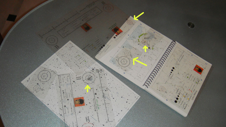

Εδώ βλέπετε τις διαφάνειες που έφτιαξα, μέχρι στιγμής.
Το μεγάλο βέλος επάνω δείχνει την συνταύτιση των Telrads.
Το μεγάλο βέλος χαμηλά μια εύχρηστη κάρτα που περιέχει Telrads και για τους 2 χάρτες. Μπορεί να μπει στο πορτοφόλι.

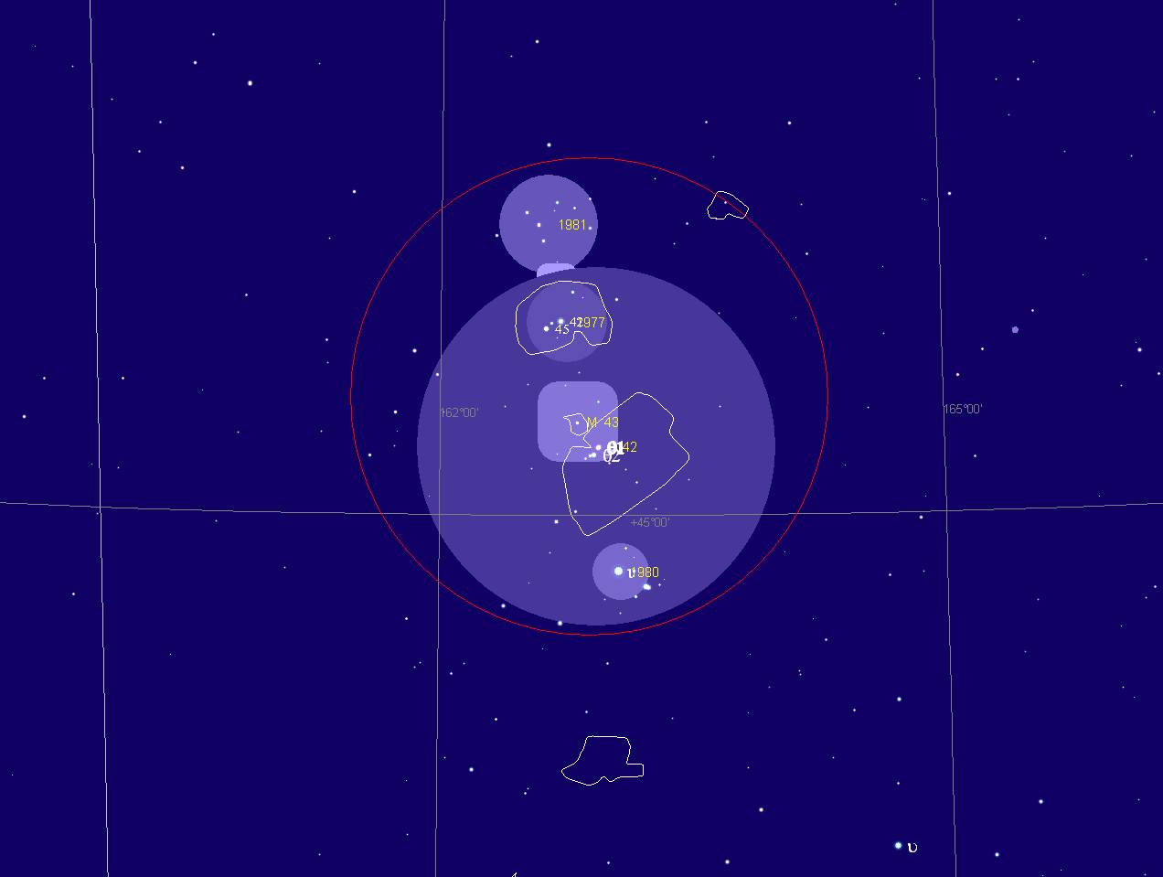

Τα μικρά βέλη Telrad Reticles που περιγράφουν την περιοχή του Νεφελώματος Μ42 όπως μου έδειξε ο Σεβάχ.
Διακρίνονται επίσης 2 Α5 με τις πλήρεις λεζάντες κάθε χάρτη και συνδυαστικό 1 Α4 και για τους δύο χάρτες, που θα μπεί στην τσάντα των χαρτών ως εφεδρικό.
Τύπωσα τα Telrad ερυθρά για χρήση στο σπίτι, αλλά και μελανά για χρήση στο πεδίο.
Χρειάζομαι ανατροφοδότηση.

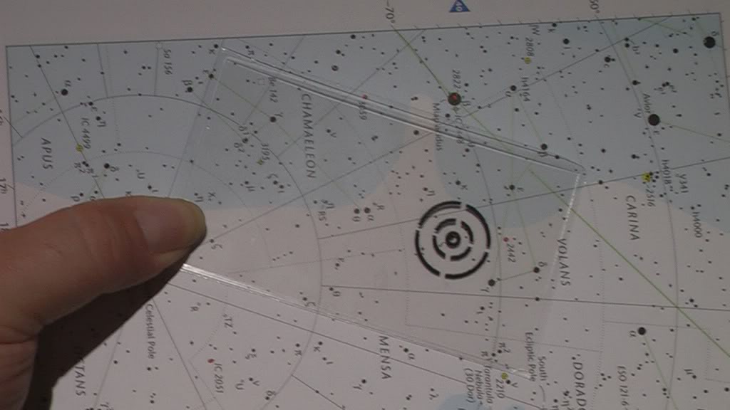

Εγώ τύπωσα με HP σε απλή διαφάνεια και εκτυπώθηκε μια χαρά (φαίνεται στην φωτογραφία).
Στις ρυθμίσεις επέλεξα Χαρτί: Απλή διαφάνεια και Ποιότητα Εκτύπωσης: Βέλτιστη (1200 dpi). Για παίξε λίγο με τις ρυθμίσεις.
Αλλιώς, πάρε αυτό το Reticle που επισυνάπτω, και κάνε εισαγωγή στο έγγραφο. Βάλε το επάνω σε ένα από τα άλλα Reticles και με αυξομείωση μεγέθους από την γωνία προσπάθησε να πετύχεις ταύτιση. Μετά κάνε επικόλληση και στα άλλα σημεία. Άλλαξε χρώμα για να φαίνεται με ερυθρό φακό.
